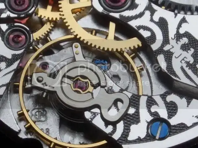

Lo normal es que esté debajo del volante.......llevará un punzón (creador del calibre) y un número......otras veces el número va en alguno de los puentes......pon una foto y te podrémos ayudar.....S2
Pues eso es lo que preguntaba... cómo y dónde va grabado el tipo de calibre???
Depende, no tiene porqué ir siempre en el mismo sitio.
Por ejemplo, en una ETA 2824-2 aparece indicado al lado del volante (en la imagen, abajo :flirt: )
En una 7750 también lo indica en esa zona del calibre:
En una 6498...
En el 4130 del Daytona viene indicado cerca de la zona de la corona, a la derecha de la imagen...
En este de JLC se ve claramente, 947R
Como puedes comprobar, depende del calibre, pero enseguida puedo uno localizar el código del mismo.
En una 6498...
