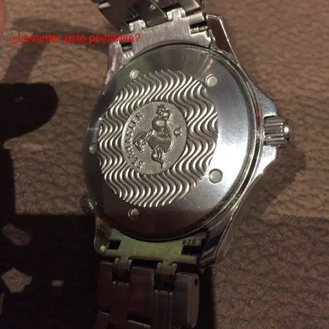

¿Cómo se quita el armis a un seamaster Bond? Supongo que será tirando hacia arriba de las pestañitas y luego quitando el pasador ¿no?

buenas, tienes que usar un destornillador de relojero que entre en el hueco de los pasadores y enganchar la cabeza del pasador y encongerla y a la vez empujas el armis hacia afuera

No se te ocurra hacer lo de las pestañitas , so bruto !!!!!! dicho con cariño......

No son pestañitas para tocar !!!!!
Eso es el agarre a la caja, ni se te ocurra tocarlas.
Sólo con empujar hacia adentro la cabeza del pasador tendrías que tener suficiente.
Un destornillador fino podrías servirte.

Otra cosa ¿es difícil de volver a colocar? Lo digo porque si tengo que poner el pasador por dentro del agarre a la caja y luego colocarlo...

Tiene su aquel. Básicamente es presentar el armix, con el pasador metido en el endlink (esa pieza de las pestañas), y contraer el pasador hasta que entre a su sitio.
Para esos menesteres es muy útil un alicate como este:
Pero vamos, con un poco de maña y cuidado (para no rayar) se consigue con una horquilla sencilla.

Ojo que si que cuesta en sacar los pasadores. La correa esta tan ajustada que no sale solo con pulsar en un lateral el pasador, sino que mejor es pulsar en los dos extremos. Si no tienes la herramienta adecuada, con pulsar en un extremo lo sacas un poco y luego te vas al otro extremo y pulsas en el otro pasador y lo extraes en paralelo.
Meter la correa requiere paciencia, primero un extremo un poco para que se quede metido el bulon del pasador y pulsas el otro y la metes en paralelo, estas no tienen casi holgura para sacarlas en diagonal como el resto que salen mas facilmente.:ok::
