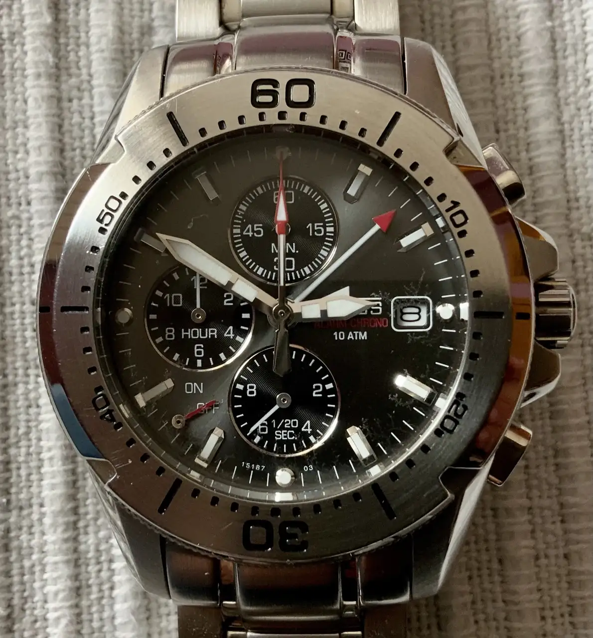

¿Cómo hago para convivir con este problema que afecta a muchos relojes?

noté que el cristal tenía una especie de neblina dentro
Vuelvo a la pregunta inicial: Como hago para convivir con esto? :(
Creo que tú mismo te has dado la respuesta: mantenimientos a intervalos adecuados (al abrir el reloj saldrán los gases que haya podido acumular) y limpieza escrupulosa, como ya hizo tu relojero.

Yo ese problema no lo tengo, o no me he dado cuenta, pero en este Lotus, que tiene mas años que la Luna, le ha salido como un hongo que se va propagando, (en la fecha se ve algo mejor), como si fuese un relámpago, he decidido (por ahora) dejarlo vivir, a ver hasta donde llega. (Tampoco se si se puede quitar…).
Ver el archivos adjunto 2894203
Es un hongo, se observa con frecuencia en los cristales de los objetivos en los que ha entrado humedad.
