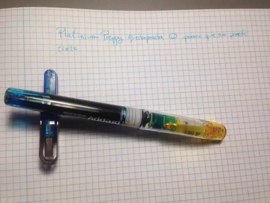

Pues eso tengo una Preppy en casa y quería convertirla en eyedroper, según me comentaron en otro hilo con nivea se puede sellar, ¿Cual es el proceso?, también querría saber si hay algún riesgo en transportarla de casa a la biblioteca donde trabajo habitualmente ya que no quiero acabar con los libros, la camisa o la mochila llenas de tinta.

Simplemente llena el cuerpo de tinta (nunca del todo, que debe entrar la rosca de la sección), embadurnar de crema la rosca de la sección y roscar.
Comprueba que no pierda y hala, a escribir...

Esta tarde me pongo a ello, que me he encontrado un pequeño bote de nivea. Espero no acabar lleno de tinta.
Muchas Gracias

yo lo tengo hecho con una Kaweco sport, consejo de amigo asi a lo tonto, un par de guantes de latex y un tupper viejo son lo mejor para hacer estos inventos, o para rellenar cartuchos.
Pues ya me he puesto y en menos de dos minutos (limpieza previa) tenia la preppy eyedropper, creo que me he pasado un poco con la nivea.
Muchas gracias por la ayuda
Una pregunta, que quedó un poco abierta en otro hilo: con qué has limpiado las letras? Ha quedao mu chula con esas pocas que le has dejado!
Papel de cocina, alcohol del súper y paciencia. Yo he dejado limpias las 5 del pack 0,3 que me compré en Japón.

Yo no las quite, solo que busque una posicion para que no se vieran mucho.
Ah! ja ja, qué astuto!!!
