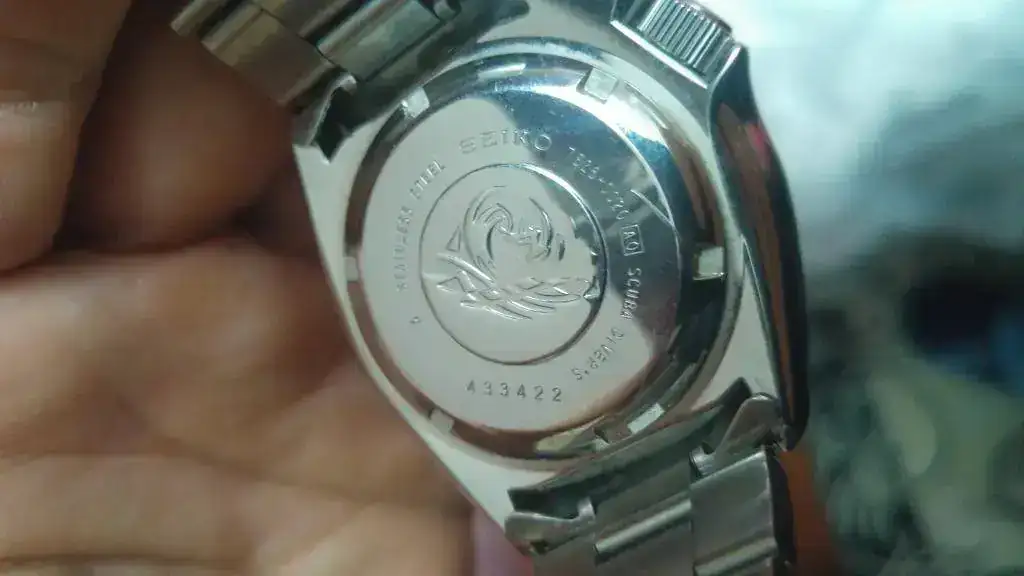

Buenos días,
Quiero abrir la tapa a un SKX007 pero está muuuy dura -ya he abierto otras tapas a rosca y nunca se me había resistido ninguna-. Tengo una llave como ésta, que es la que suelo usar:
https://www.amazon.es/Ecotrumpuk-he...ywords=La+llave&qid=1557401030&s=watch&sr=1-2
Y otra como ésta, que me gusta menos:
¿Algún truco para aplicar más fuerza sin riesgo de arañar la tapa o llevo el reloj a un relojero para que me la afloje?
Un saludo y gracias

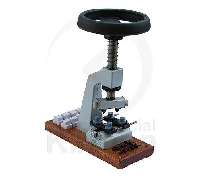

Seguramente, la cosa está en tener el reloj bien fijado, y ejercer presión con la herramienta mientras se gira.
El relojero al que yo voy, los abre con herramientas como las que usas tu, pero si se encuentra un caso dificil como el tuyo, pasa al plan B, que es un útil en el que fija el reloj, (no lo sujeta él) y la herramienta de abrirla tapa, está montada en una espiral, que mientras gira, empuja hacia abajo, es un volante con una varilla.
Algo asi es a lo que me refiero:

Muchas gracias, una respuesta muy constructiva. He abierto ya varios y conozco la técnica -más o menos-. En este caso tenía la idea que dices en la cabeza, para manipularlo lo asiento en una palomilla de apriete igualita que esa para no rallarlo, pero ésta la manipulo con una mano. Para hacer más fuerza hacia abajo con las dos pensaba amarrar esta caja en una prensa de banco y así tener las dos manos libres... pero como para eso tenía que salir de casa e ir a mi minitaller, hice un último intento ::bash:: y lo rallé y ya perdí la confianza y el valor, así que acabó en el relojero.
También sé lo del juego de puntas, pero no tengo ninguna cuadrada del tamaño de las muescas, todas tienen holgura, tal vez compre un juego de puntas más completo para próximas intervenciones.
