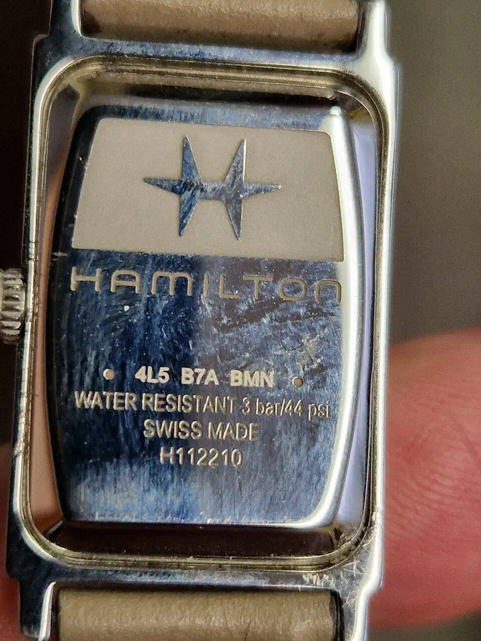

Hola a todos,
Permitirme una pregunta de principiante pues no he podido encontrar una respuesta en Mr Google.

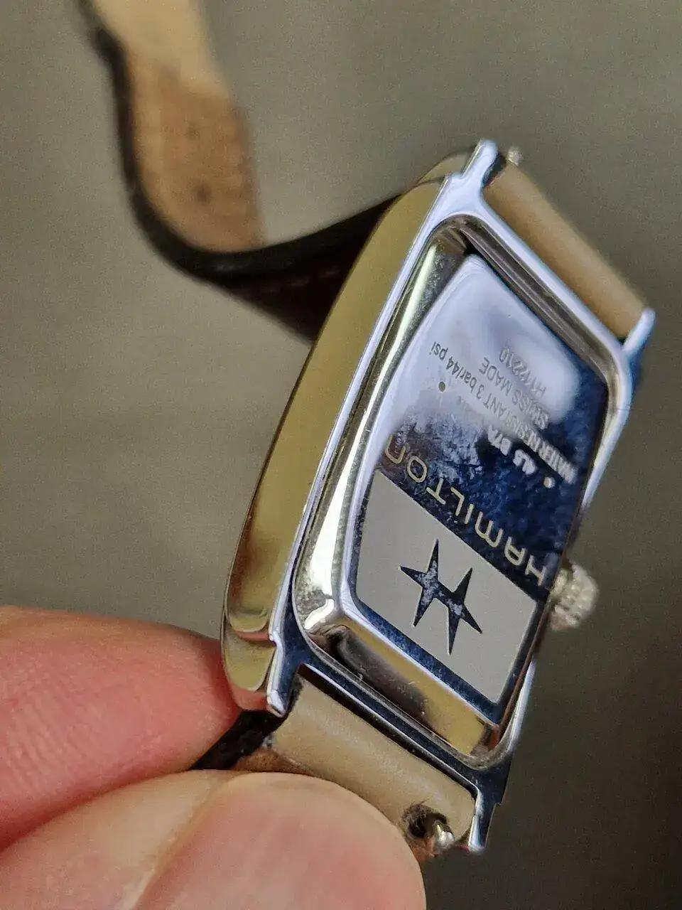

El caso es que me han pedido cambiar la pila a un Hamilton de mujer y no sé cómo abrir la tapa trasera pues no soy capaz de ver ninguna hendidura ni ranura en el borde de la tapa para meter el filo del abridor. Antes de emplear la fuerza bruta y dañar la tapa prefiero preguntar a los expertos. Os adjunto unas fotos.
Muchas gracias y Feliz Navidad a todos
No están las fotos :ops:
Aquí están!,

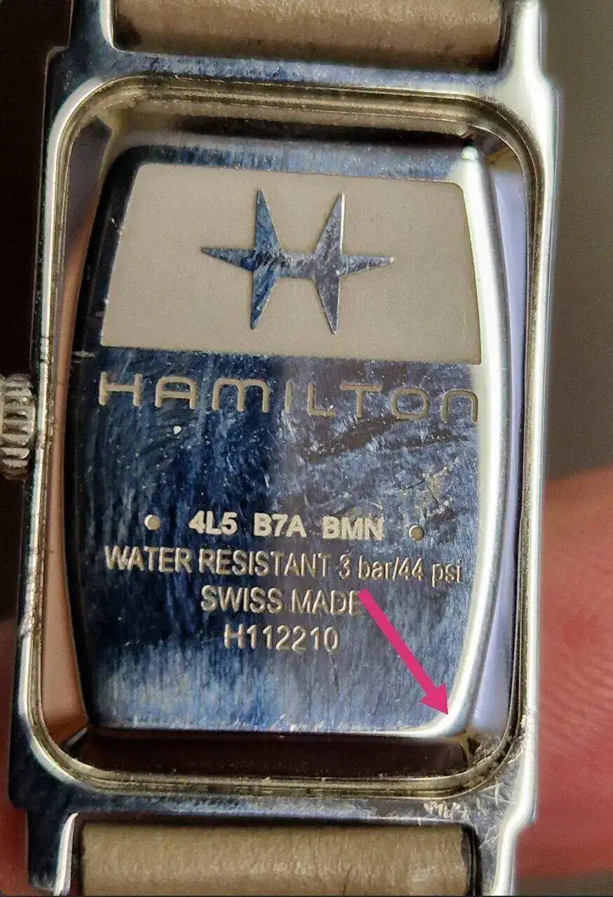

Esa tapa va a presión y no hay otra manera que hacerlo con un abridor de tapas al uso a modo de palanca.
De hecho una de las dos fotos te muestra exactamente por donde lo han abierto(o intentado) anteriormente porque es la uníca que está rallada..
Reacciones: Alejandro64
En realidad esas marcas las hice yo tratando de abrir la tapa sin éxito.
yo lo intentaria en el lado estrecho de la parte inferior, esto es, a la seis.
olvida la esquina, intentalo a lo ancho. Pon un trozo de celo para proteger el fondo, ponte una lupa y clava bien el abridor o la navaja y haz palanca hacia arriba, no hacia abajo.
Muchas gracias, lo intentaré así.
