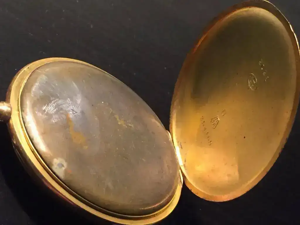

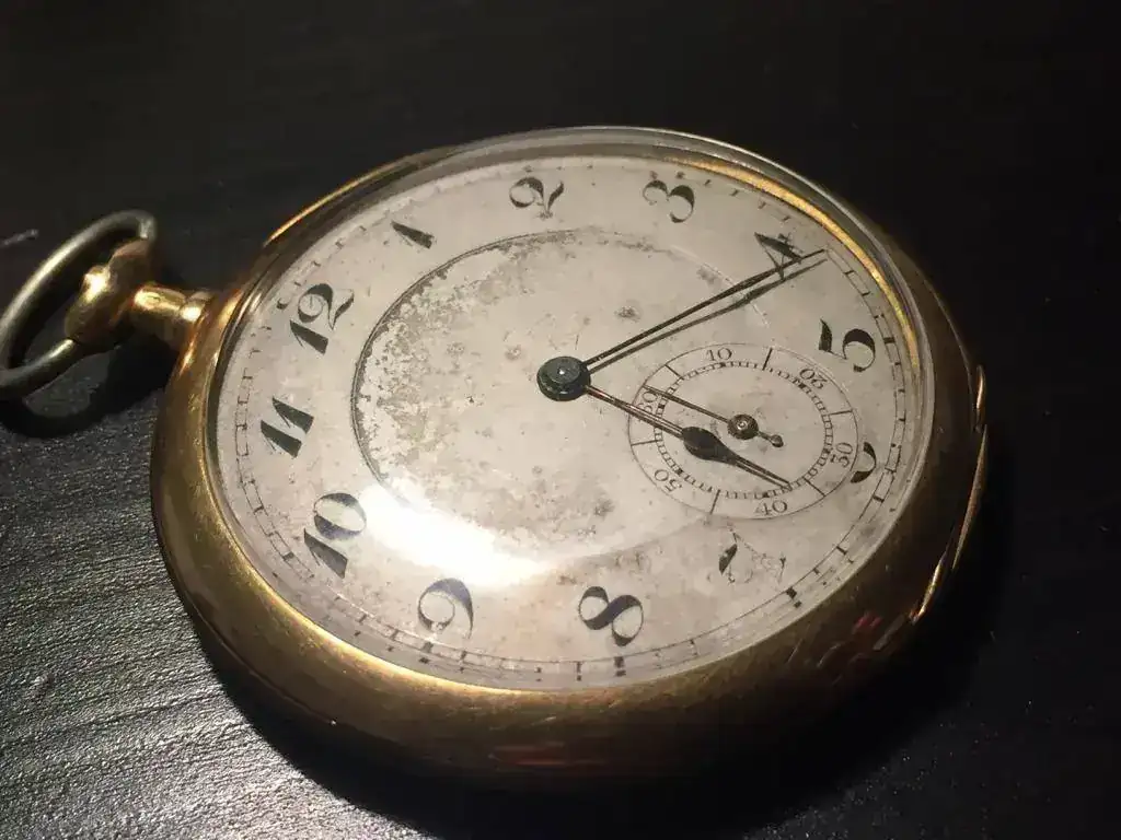

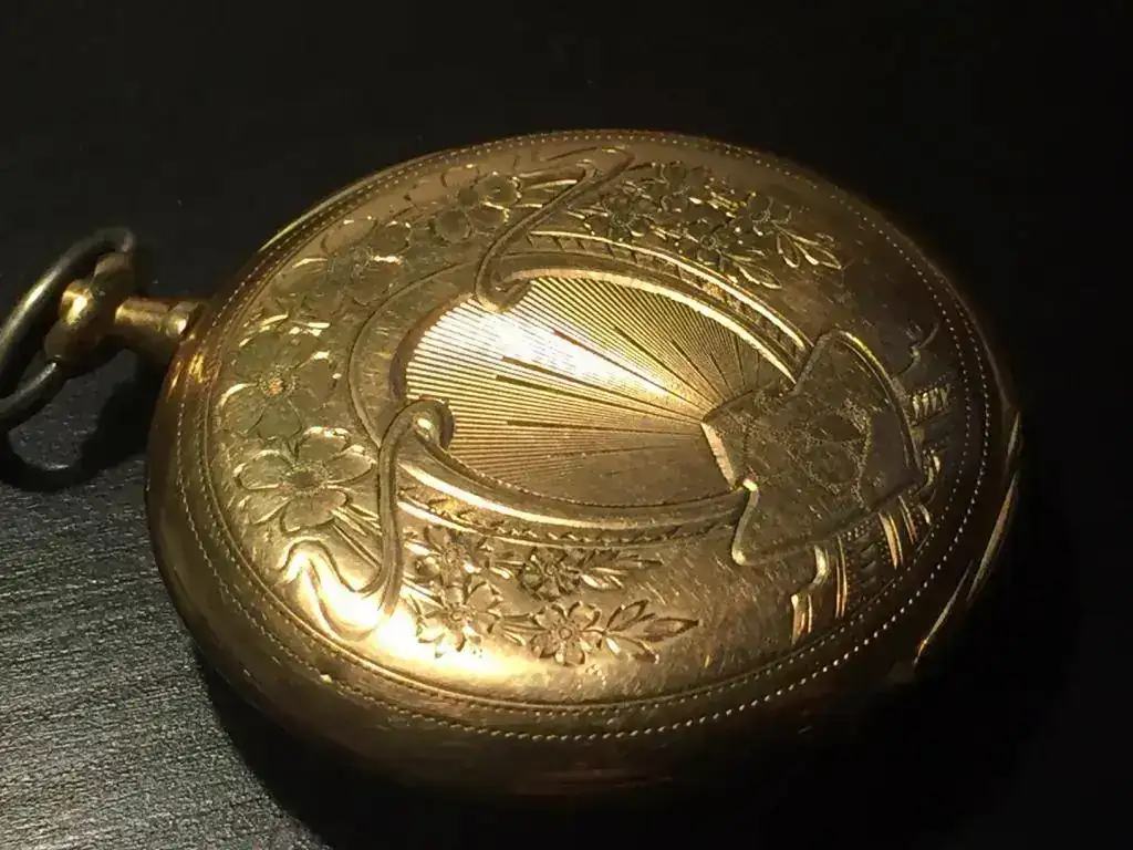

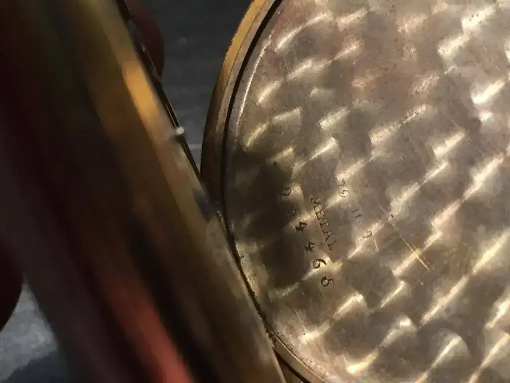

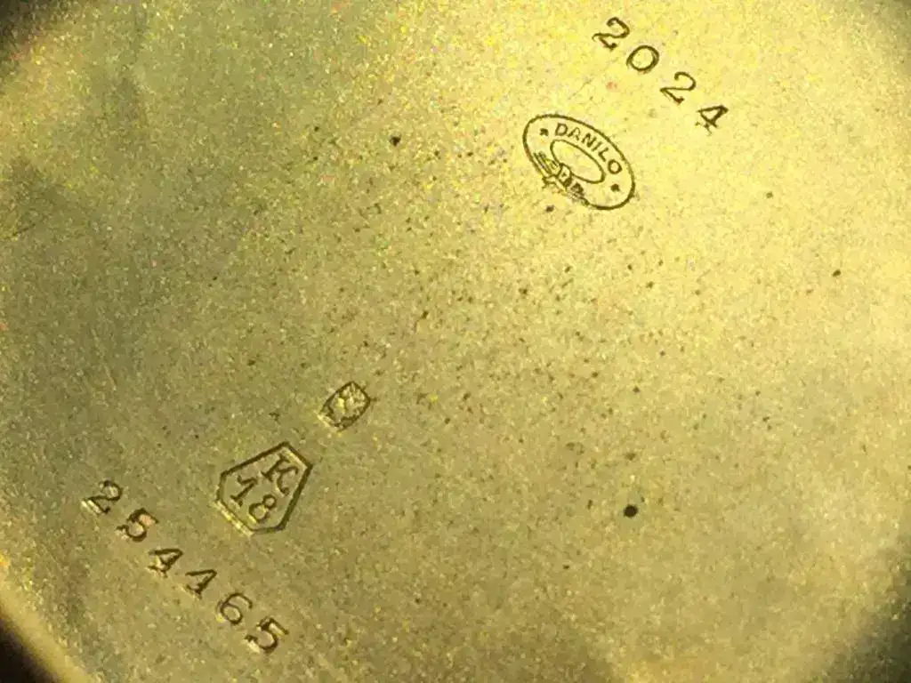

Buenas noches, un familiar me ha regalado este precioso reloj y, salvo una pequeña marca "Danilo" y una pequeñísima fecha manuscrita (26-11-1936) no veo nada significativo para un neofíto como yo. ¿Alguna idea?
Muchísimas gracias

caja suiza oro 18 k. Eso es lo que creo.
posiblemente el cajista
Danilo (im Hosenbandorden)Uhren, Uhrenteile; La Chaux-de-Fonds, Schweiz; registriert am 13.1.1911

DANILO en el 49 era de
DaniloLa Chaux-de-Fonds, Schweiz; registriert am 20.10.1949
[TD="width: 220"][/TD]
[TD="width: 190"] Fabrique Juvenia, Didisheim-Goldschmidt Fils & Cie. [/TD]
aunque creo que el reloj es anterior.

Estimado Cesccat, no solo quiero darte las gracias, sino mis respetos por los conocimientos y la amabilidad de aclararme las dudas. Solo me queda saber tu opinión como sabio que eres: ¿que te parece el reloj, lo calificarías de buen reloj o del montón (oro aparte)?

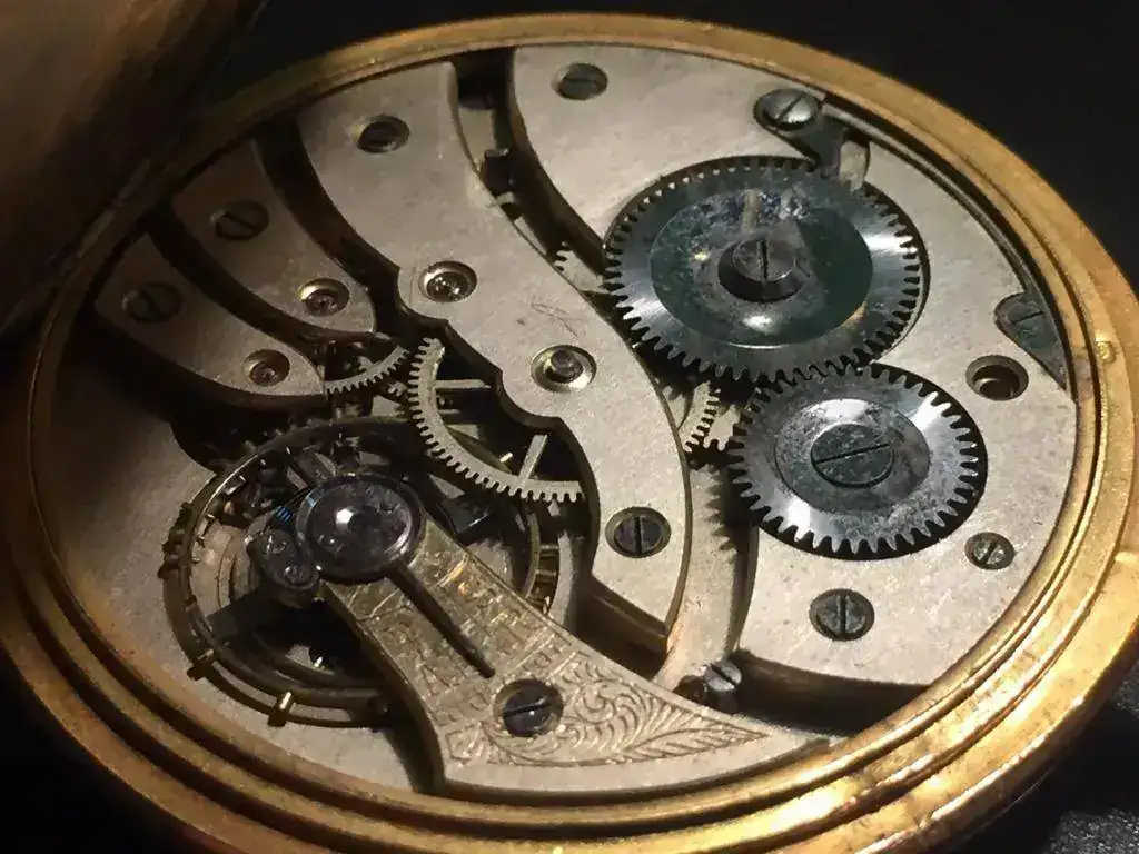

gracias por tus palabras. No entiendo mucho de calidades pero la máquina se be buena y no encaja mucho un calibre de bajo nivel metido en una caja de oro. Para identificar el calibre probablemente se deberá desmontar alguna parte y/o retirar la esfera.
A ver si aparece Golipo o algún experto mas y nos cuenta. Si encuentro algo mas, lo añado.

Este movimiento fue realizado por Zelim Perrenoud, quien después de 1916 se unió a Record Watch
un saludo enrico
Muy amable por la respuesta Don Enrico. Muchas gracias.
Hola Enrico. Se agradece tu aportación.
Z.Perrnoud and Co. se encontraba en La Chaux de Fonds, Suiza, según los fabricantes de relojes suizos de Kathleen Pritchard .
Existieron al menos desde 1893. Se fusionaron con Stabilis en 1916, pero el nombre Z. Perrenoud continuó usándose en sus relojes.
StabilisUhren, Uhrenteile; Tramelan-Dessus, Genf, La Chaux-de-Fonds, Les Pommerats, Schweiz; gegründet 1903; registriert am 10.7.1919
[TD="width: 190"] Record Dreadnought Watch Co. SA / Fabrique Stabilis [/TD]
y lo que dices de Record, estos dos registros solo hacen que confirmarlo
AlbionUhrwerke, Gehäuse, Zifferblätter; La Chaux-de-Fonds, Schweiz; registriert am 14.5.1915
Uhrwerke, Gehäuse, Zifferblätter; La Chaux-de-Fonds, Schweiz; registriert am 25.6.1924; Marke übernommen von Z. Perrenoud & Co.
[TD="width: 190"] Z. Perrenoud & Cie. [/TD]
[TD="width: 190"] Albion [/TD]
[TD="width: 190"] Record Dreadnought Watch Co. SA [/TD]

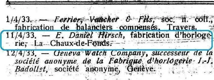

Y vemos que hasta 1933 estaba registrada, aunque sea nominalmente:
Danilo era la marca de fantasía registrada por E. Daniel Hirsch, como ya dijeron,
y esa fecha grabada a mano, la fecha de uno de los services realizado por algún relojero.
