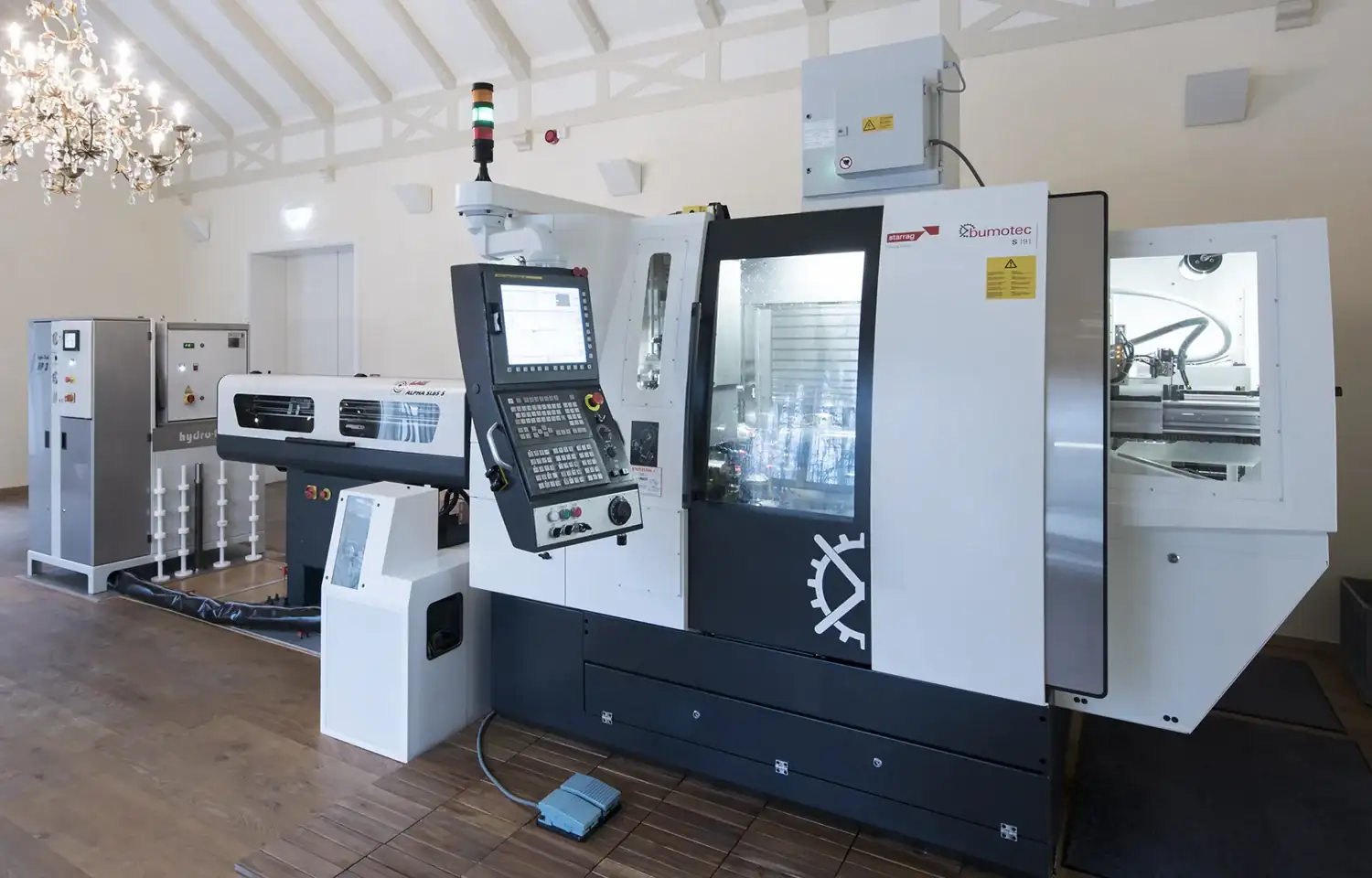

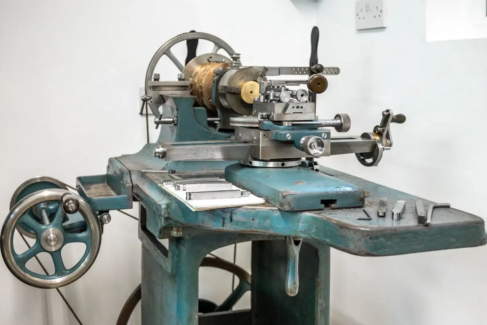

Mas bien se ve, que lo que menos necesitan son maestros relojeros como los de hace décadas. Sino operarios de maquinaria, mecánicos, logística, ingenieros, informáticos, comerciales...
Desde los 80 y la aparición de la Computerized Numerical Control (CNC) los que menos necesitan estas grandes marcas, son los maestros tradicionales del pasado. Solo especialistas artesanos de algunas técnicas muy concretas, o para el trabajo de acabado( y esto solo en contadas firmas "con más trabajo manual") y montaje.
Incluso si nos fuéramos a la alta relojería, de lo que más veríamos en su interior, son cosas así...
Imagen de Lang & Heyne
El "maestro relojero" y " trabajo artesano" que seguro tenemos en mente como aficionados, en pocos sitios se ve ya.
En los propios puestos ofertados se ve, efectivamente, informatico, operador de máquina automatizada, etc
