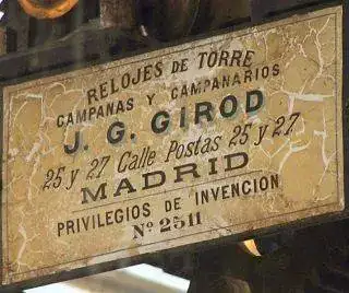

PDF.- ¿alguien sabría darme referencias de la marca Titan, en la España de los sesenta? Este calibré forma parte de un reloj que mi padre compro en el año 1958, y quería conocer los avatares de dicha marca, saludos.
Titan era una "marca" en España de J.G. Girod S.A.
Creo que Rafel antes escribió ya sobre esta empresa.
Un manual de Citizen quartz, donde al final colocan como service oficial a J.G. Girod SA :
https://www.digitalwatchlibrary.com/images/seiko_manuals/0624_manual.pdf
Esta tienda de la calle Postas en Madrid,
apareció fugazmente en la pantalla grande,
en el film "Altrimenti ci arrabbiamo!" o "Y si no, nos enfadamos" (1974), con Terence Hill y bud Spencer.
Alvaro
