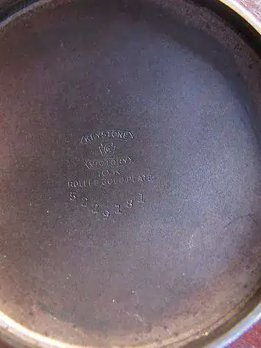

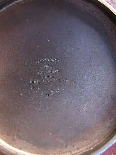

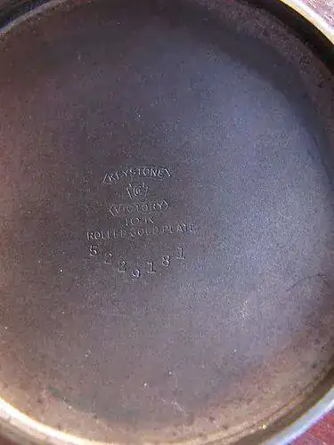

Por aquello de volver a mi esencia preguntona reiteraré la pregunta del título: ¿Alguien conoce los relojes Elgin Keystone Victory?
El hecho de formular esta pregunta entre tantas otras es que...
...me acabo de comprar uno.

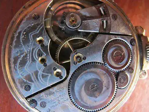

Apenas sé lo que se ve en las fotos y el tamaño, 54mm. Por la foto diría que la esfera es de porcelana, cosa que lo situaría quizá entre 1900 y 1910 (esto que hago es fotoficción), el calibre dice "ajustado en 3 posiciones", cosa que lamentablemente creo que lo excluye del selecto club de los ferroviarios, que no admitía menos de 5 posiciones. Lástima por partida doble: Porque el reloj tiene toda la apariencia de serlo y porque me encantaría tener un ferroviario-ferroviario en estado puro.
Aquí quedan las fotos del vendedor. Las mías vendrán cuando lo reciba, pongamos que a mediados de la semana entrante.

Que tal rafagil felicidades por tu adquisicion de la cual te dire que sus 17 joyas no son nada despreciables ya que estos relojes hasta con su version mas modesta de 7 joyas son unos burritos trabajando ya que no los para nada.
del nombre que asumes para tu reloj o como lo manejo tu vendedor es al parecer una mezcolanza ya que en si la marca como todos la conocemos incluido tu es elgin watch co. luego el keystone es propiamente la manufactura de la caja en usa y por ultimo y lo que menos me cuadra o no me ha tocado conocer es el elgin victory y mi biblia tumbaburros tampoco lo menciona, de tu maquina al parecer es medida 16 modelo 13 con transmision de palanca o lever set,grado 350 patentado en junio de 1908 pero hasta ahi por que no tenemos ni el numero de serie en las fotos.
la marca waltham tiene entre sus grados o modelos un "victoria" considerado y nombrado por su precision como "cronometro victoria" pero nada que ver con elgin del cual tampoco he visto diales que por encargo hubieran hacer referencia a alguien en particular o a una comercializadora como victory, asi es de que ahora el de la duda soy yo al igual que tu saludos
Perdon por tanto rollo lo de victory lo tomaron tambien del modelo de la caja

El calibre de tu Elgin (forma y disposición de los puentes y la platina de la rueda corona y el rochete), lo he visto, sin cambios, a partir de 1915, cuando los números de serie ya superaban los 18'000.000, hasta finales de los años 30. En la fotografía del movimiento se alcanza a ver que el número de serie de tu reloj comienza por 37, es decir, pertenece a una serie superior a los 37'000.000, número al que se llegó en 1938, lo que es consecuente con la ausencia de cuello en el pendiente (rasgo Art Decó).

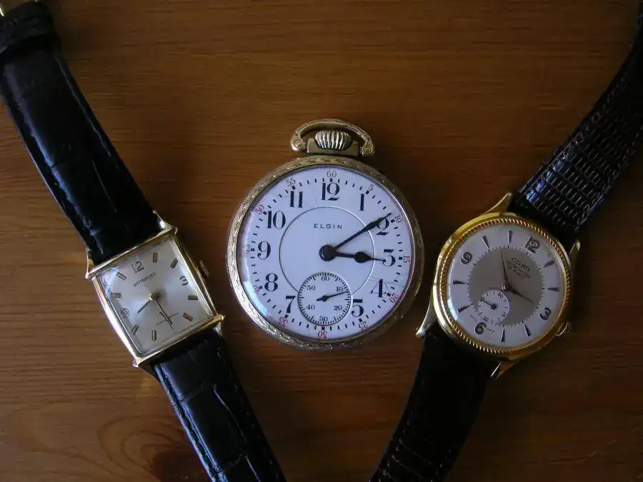

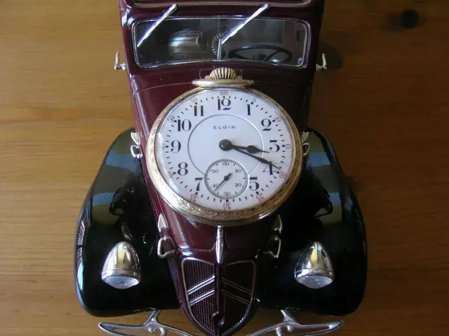

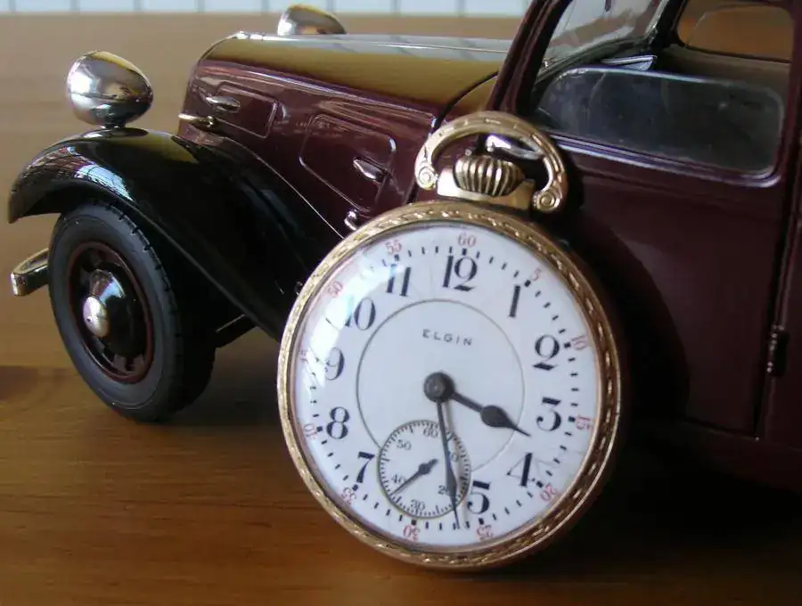

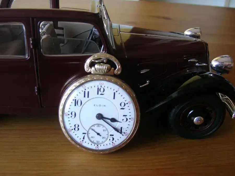

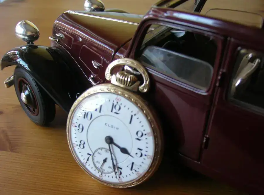

Paso a exponer mis fotos del Elgin, entre otros juguetes.
En la primera, acompañado de otros relojes americanos, pero de pulsera; un Wittnauer circa 1940, y un Cord años 50.
Para las demás fotos he optado por hacerlo posar de la manera más sexy -a la par que casta- junto a un Citroên 11B, que comparte año con mi reloj; 1938.
Las fotos del calibre me han salido espantosas, no las incluyo.
Parece mentira relojes de bolsillo de esos años los encontramos abundantes, pero cuantos del foro no soñamos con tener ese Citroen en el garage.
Bonitos los tres.Ese Cord,tiene algo, tiene algo.
