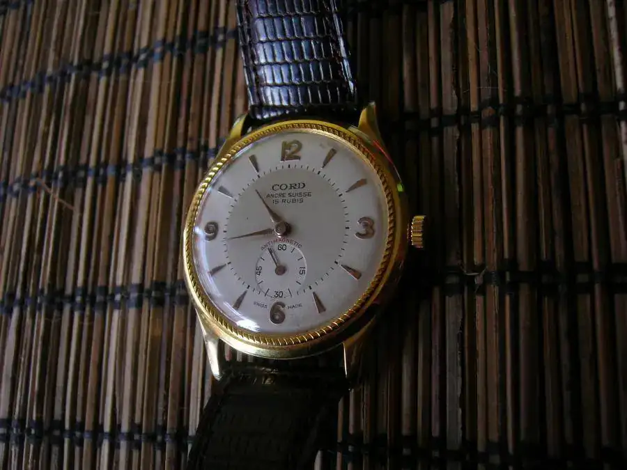

Tengo algunos relojes vintage comprados en éste mismo foro y tengo la curiosidad por saber con el máximo de precisión posible de qué año pueden ser. Por ahora no dispongo de más fotos que las del anuncio del FCV, pero prometo hacerles fotos propias y presentarlos aquí con el máximo de elegancia posible, a pesar de las pocas facultades de mi cámara y de las nulas de mi experiencia.
Hoy les mostraré el que más intrigado me tiene. Se trata de un Cord, áncora, suizo, con leyenda de "15 joyas" y "antimagnetic".
Las manecillas son particularmente cortas y redondeadas.
Adjunto enlace al hilo de venta: https://relojes-especiales.com/threads/reloj-cuerda-manual-años-30-x-50-eur.251335/
El anuncio dice "años 30", cosa que me resulta impensable. Sin tener apenas ni idea, a mí me da más la sensación de ser de finales de los ´40, o primeros ´50. ¿Están de acuerdo conmigo?
El tamaño es sorprendente, 39mm, quizá 40. Eso sí, su pequeño calibre (carente de cualquier marca, indicio o número, va envuelto en una bata de una amplitud tal como para soportar el más crudo de los inviernos.
Espero que les guste.
Buenas noches. Hola Rafagil, no vi el hilo. Bonito reloj que como bien dices puede pertenecer a la década de los 50, la marca la puedes encontar en nuestro hilo chincheta:
https://relojes-especiales.com/threads/si-la-marca-de-su-reloj-no-está-en-esta-lista.173323/
CORD - Fabrique JUVENIA, DIDISHEIM-GOLDSCHMIDT Fils& Cie (to USA) La Chaux-de-Fonds
Como verás está asociada a Juvenia que te sonara algo más y son relojes para el mercado USA.
Si pones fotos del movimiento te podremos indicar más datos.
Lo dicho, bonito reloj

De los 30 fijo que no es ,aunque el tipo de bisel induzca a creerlo,tiene algo de art deco, pero el tamaño la caja y la esfera, lo delatan más joven un saludo

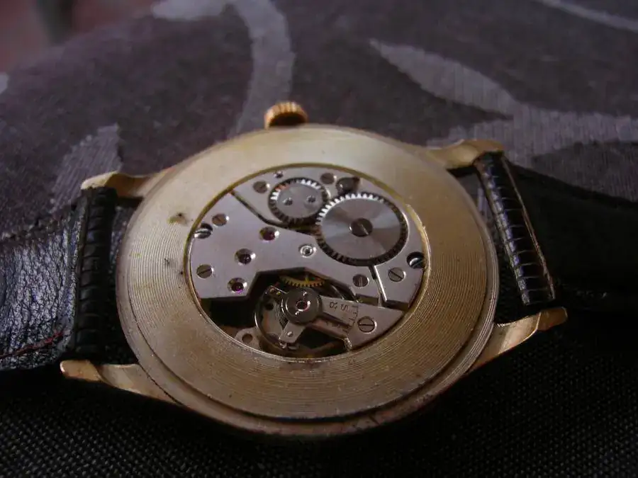

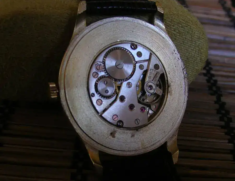

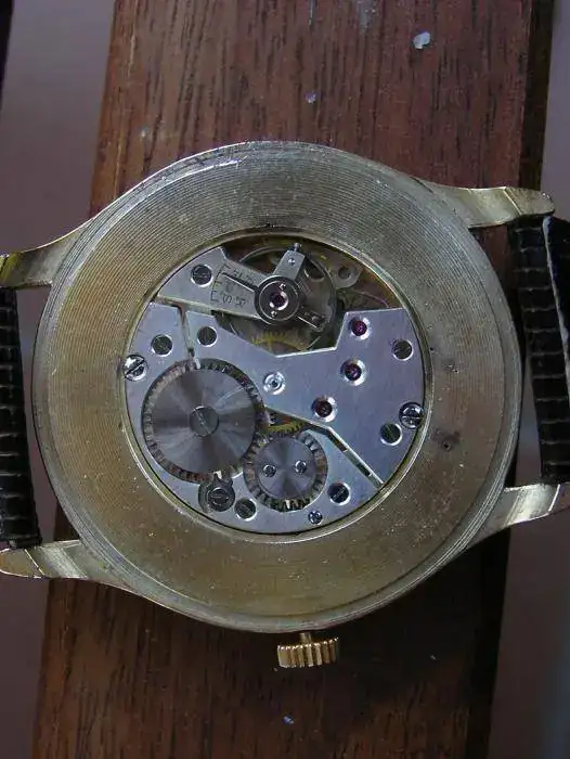

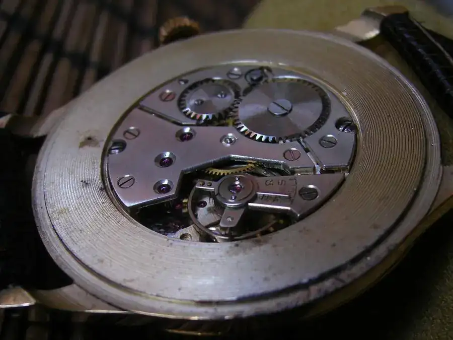

Bien, señores, tal como les prometí colgaré unas cuantas fotos del anónimo calibre de mi Cord, a ver si les dice algo sobre su fecha de fabricación, asunto que me interesa hasta la obsesión en cualquier reloj:
¡Al final no me han quedado las fotos tan espantosas como me temía!
Aun a riesgo de ser, estar o parecer cansino vuelvo a subir éste post con las fotos del calibre, a ver si me pueden decir algo de su movimiento.
Gracias por la atención.
Hola perdona se me paso el hilo.
Apuesto por un FHF 76. A ver si lo ve Don Luis y dice algo.
Fernando
Buen día Kali; como estoy en casa sin mis libros y el mov sin el - cuadrante no puedo asegurarle el calibre. Pruebe a ver como le vá con el Venus 202 - 180 y flia.
Un saludo y gracias. Luis desde Argentina
Buenas noches. Don Luis, efectivamente dió en el clavo, se parece mucho más a una Venus. Solo haría falta saber el diametro del movimiento, pero está claro que pertenece a la familia 180.
