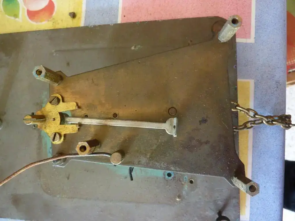

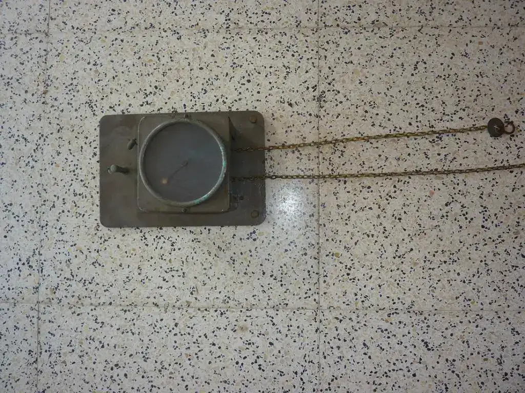

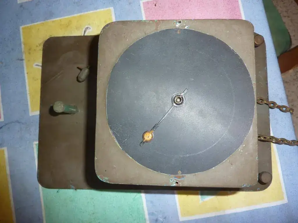

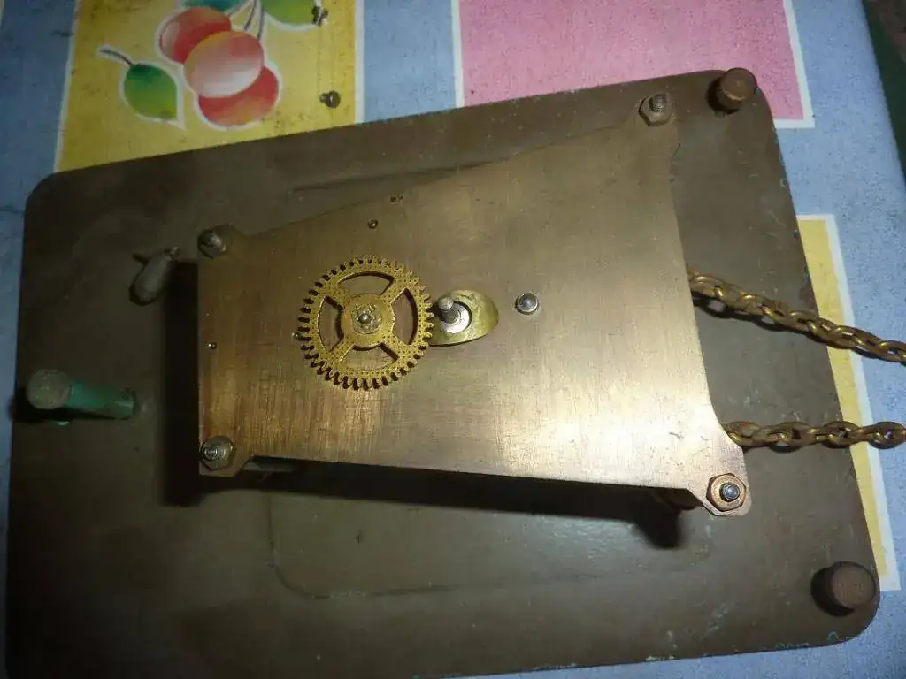

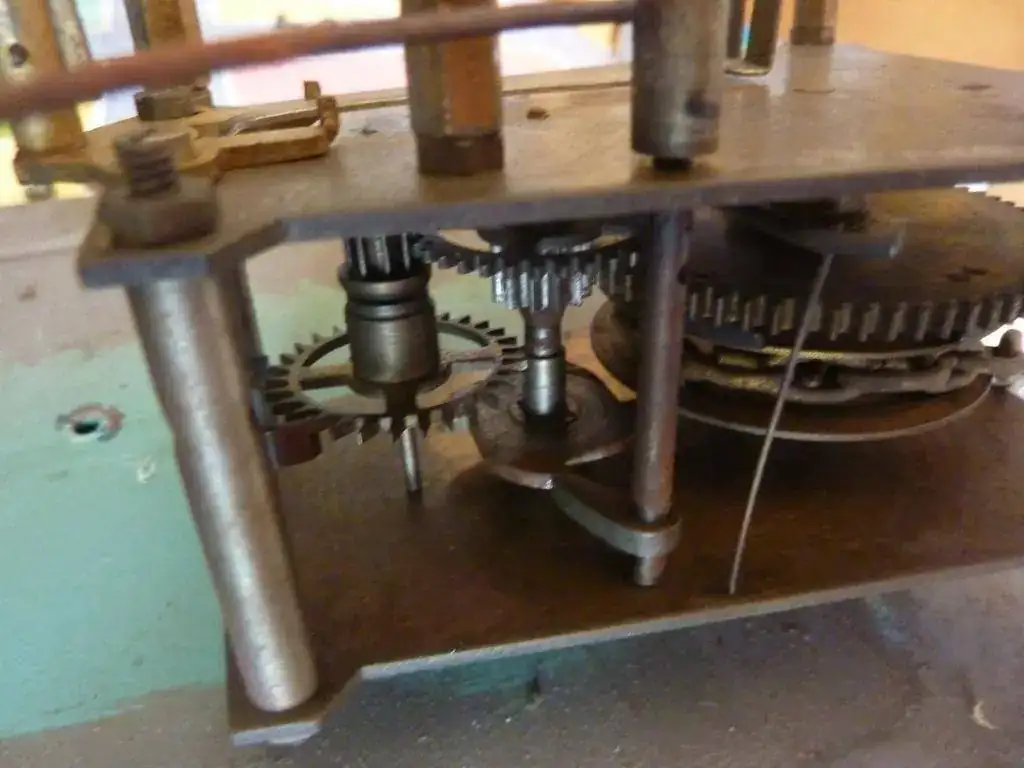

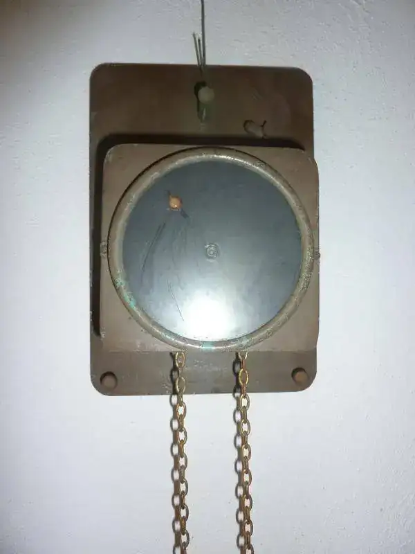

Hola a todos.
Llevo largo tiempo siguiendo y aprendiendo de las informaciones y de los grandes conocimientos de todos.
Por ello y como simple aficionado me atrevo a presentar esta maquinaria que hace un tiempo encontré en el rastro para ver si alguien me puede orientar.
Está incompleta ya que falta péndulo, peso y campana??, lleva una esfera negra y una sola aguja que cada vez que completa un giro acciona el martillo que haría sonar la campana??.
No tengo ningún dato de a qué pueda corresponder. Me gustaría completar los elementos que faltan y por ello desearia si alguien pudiera aportarme información sobre el tipo y longitud péndulo correspondiente, el peso y las características de la posible campana??
A ver si triunfo con las fotos.
Un saludo y muchas gracias
Hola Juanes, Parecen varias cosas, Parece que la placa base no es la suya, también parece que la aguja esta montada al revés y que le falta la minutera, también parece que cada 15 minutos, haría un toque, no forzosamente sobre campana también podría ser sobre Gong. Un saludo
Gracias, al menos ya es alguna luz.
