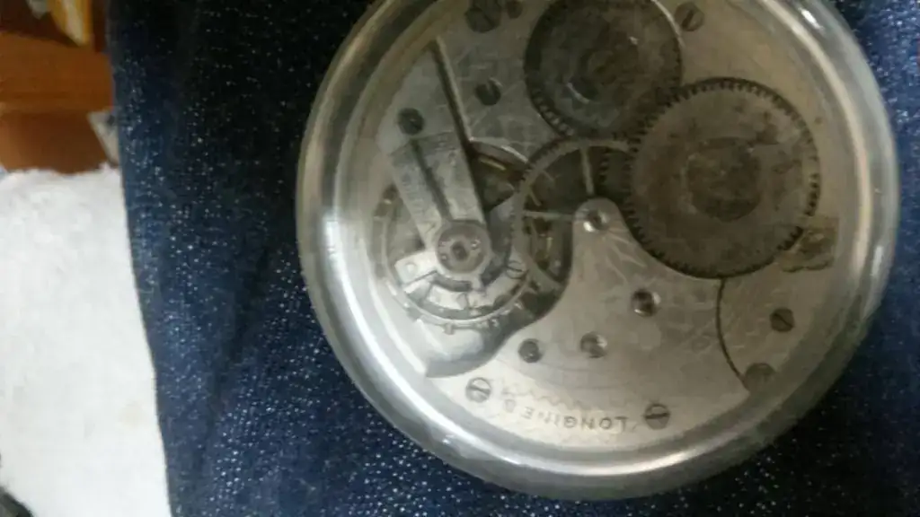

Buscando el calibre de un Longines de bolsillo.
Hola.
Encontré entre mis viejos cachivaches este reloj, me gustaría hacerle un remozado y no tiene la tija.
Parece bastante tocado, así que no me preocupa mucho que pueda dajarlo peor que ahora.
Después de horas de foro y de Google no saco mucho en limpio.
No encuentro numero d serie por ningún lado y veo muchas fotos de 16831 y ninguno es como el mio.
¿Alguien podría darme norte para conseguir las cotas de la tija?
Para poder hacerme una, al menos intentarlo.
Me parece un trabajo adecuado para un aprendiz.
Gracias.

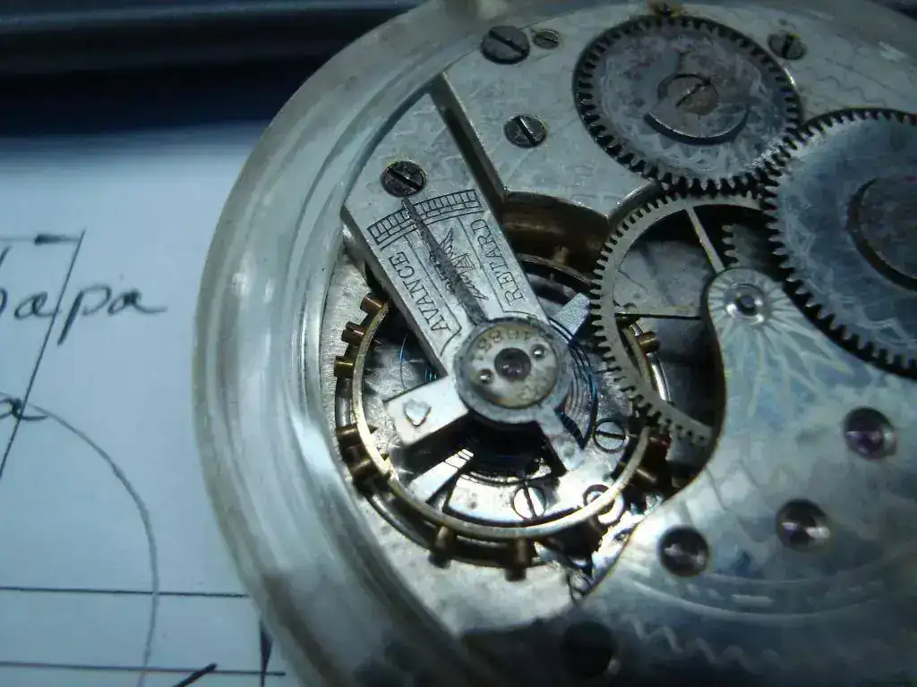

El numero del calibre si puede verse claro. 16831.

no amigo. Este número es la patente suiza de una pieza. Se puede localizar y lo haria si fuera de interés. El número de serie de este Longines seguramente es de 8 números. Daddy es del oficio y lo que te dice es lo que toca. Es decir, existe una marca, existe un número identificador del calibre, existe un número de serie y en algunos casos un número de patente. Tu nos vas diciendo lo que encuentres.

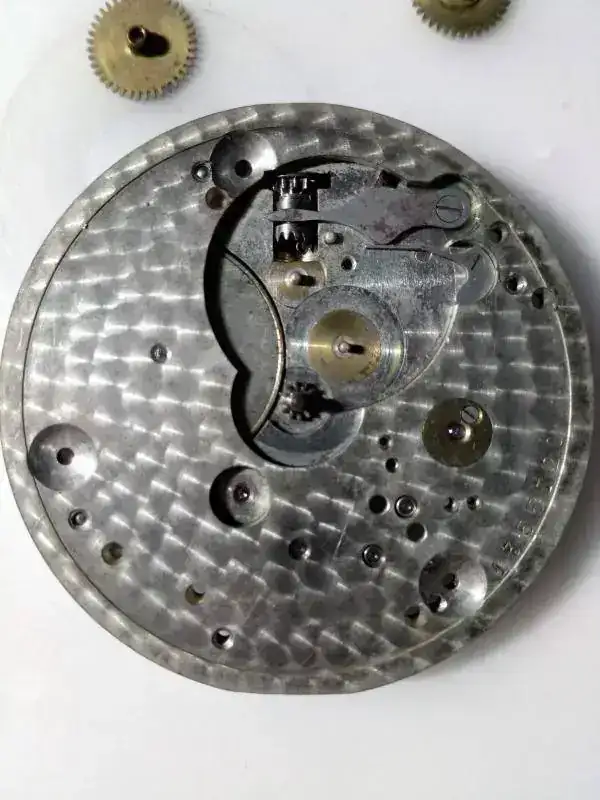

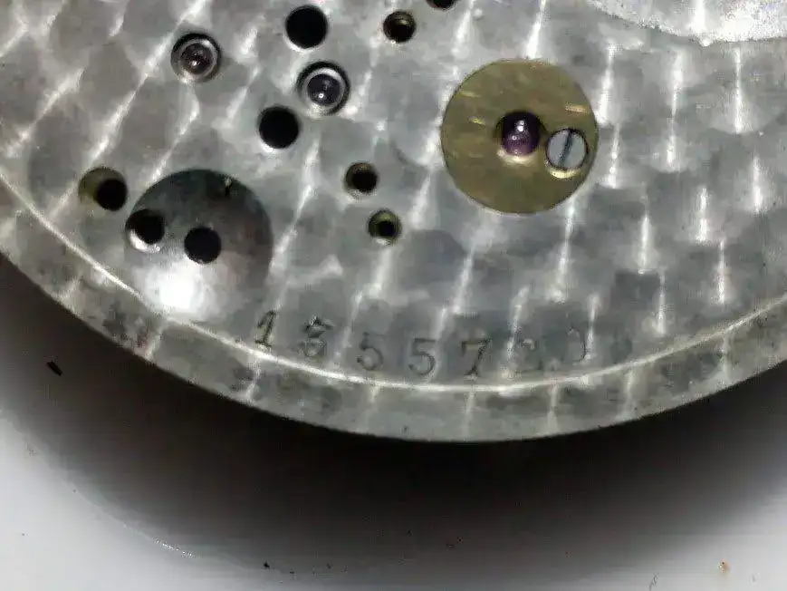

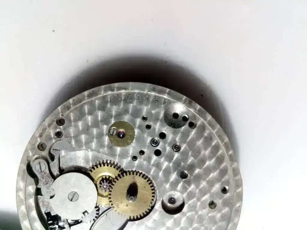

Al final me atreví a desmontarlo buscando el numero de serie, estaba debajo de la esfera, hasta que no la quite no pude verlo, pero ya había desmontado casi todo.
Puede distinguirse claro 1355720 corresponde al año 1902.

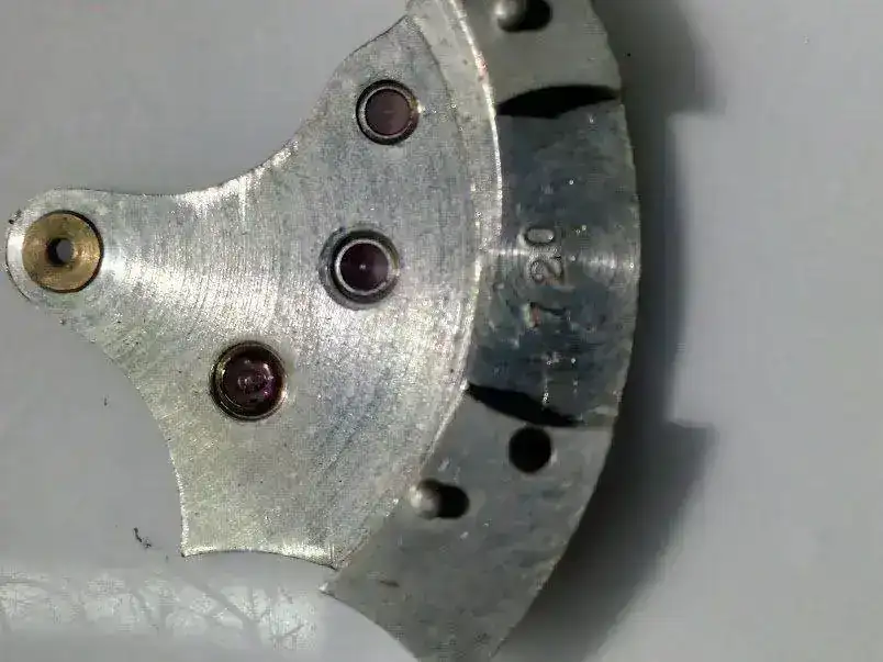

también encontré en las dos pletinas el numero 720.

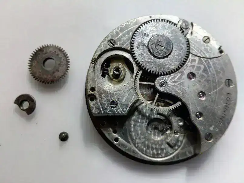

Al desmontarlo he visto que tiene una rosca pasada. coincidía con el tornillo que tiene la arandela rota.
El tornillo es rosca izquierda, pero parece que no es del tornillo el fallo sino de la rosca.
Al menos, creo que ya podre sacar las cotas y fabricarme la tija.
Aunque seria mejor tener esos datos mas fieles que la reconstrucción que se haga.
También aprecie otra rotura, el esmalte de la esfera tiene una grieta que va desde el 2 al 8.
hola Jbecerra, te felicito por tu decisión de desmontarlo. Es raro que no aparezca el número del calibre. Sigue buscando. Mientras mide el diametro con un pie de rey.
edito para pedirte una foto de la parte de la esfera sin ella. Su D.N.I. está en su resorte del tiret.
analiza si es este.

Hola.
Gracias por tu respuesta, pongo un par de fotos con lo que me has dicho.
creo que resorte del tiret y medidas coinciden.
