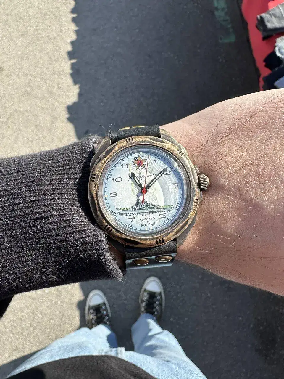

Hace un tiempo el buen @Marius Jacob publicó un hilo bastante sencillo en el que enseñó, el método para brasear un Komandirskie (Ver hilo).
Pues bien, siguiendo las directrices del maestro he podido brasear el mío.

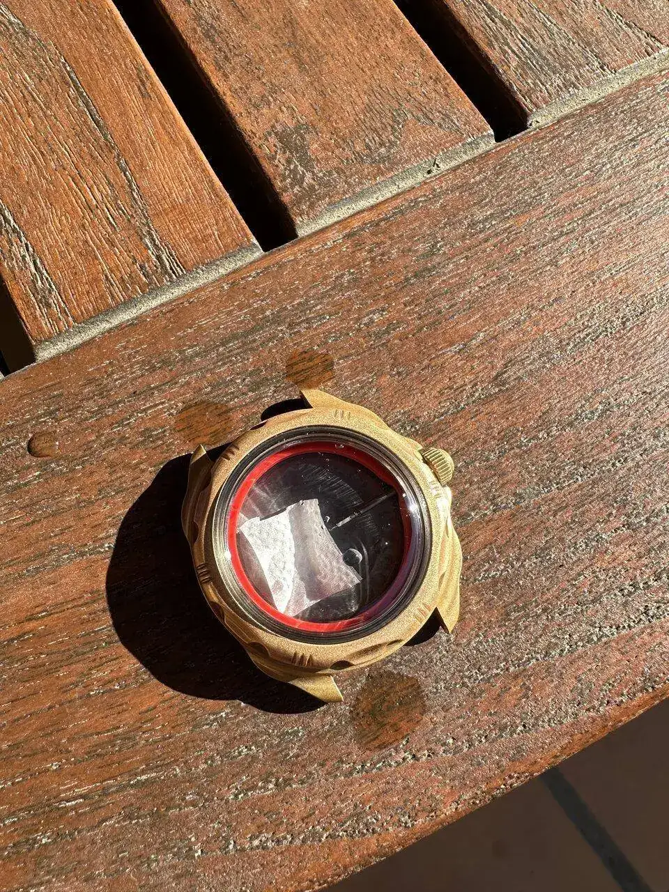

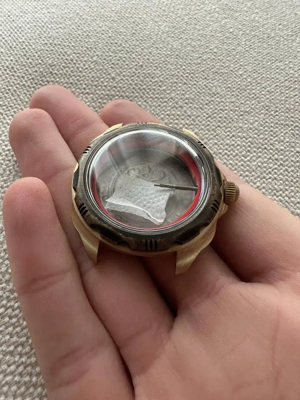

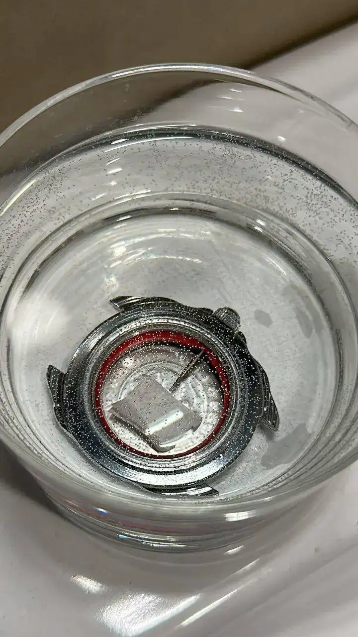

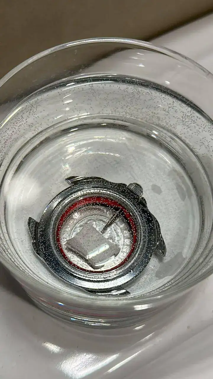

Primero he introducido la caja con tapa y corona con una presión correcta, en agua durante 4 horas para ver si las juntas venían en buen estado. (El trozo de papel hace de chivato).

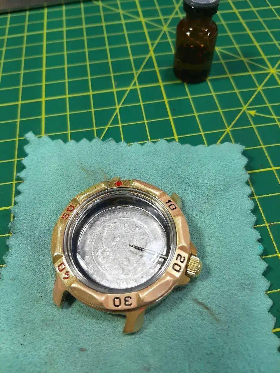

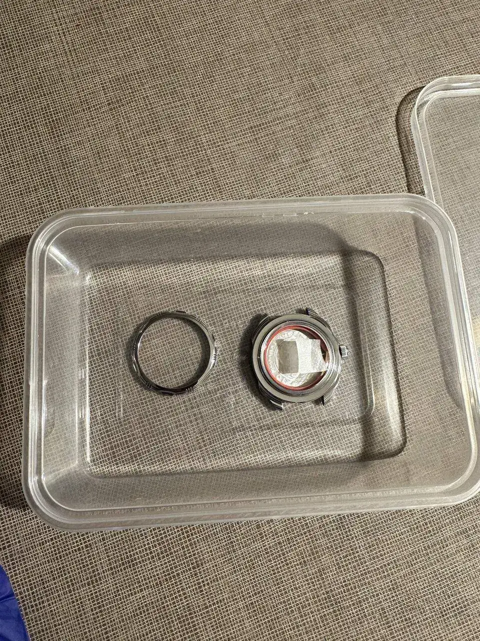

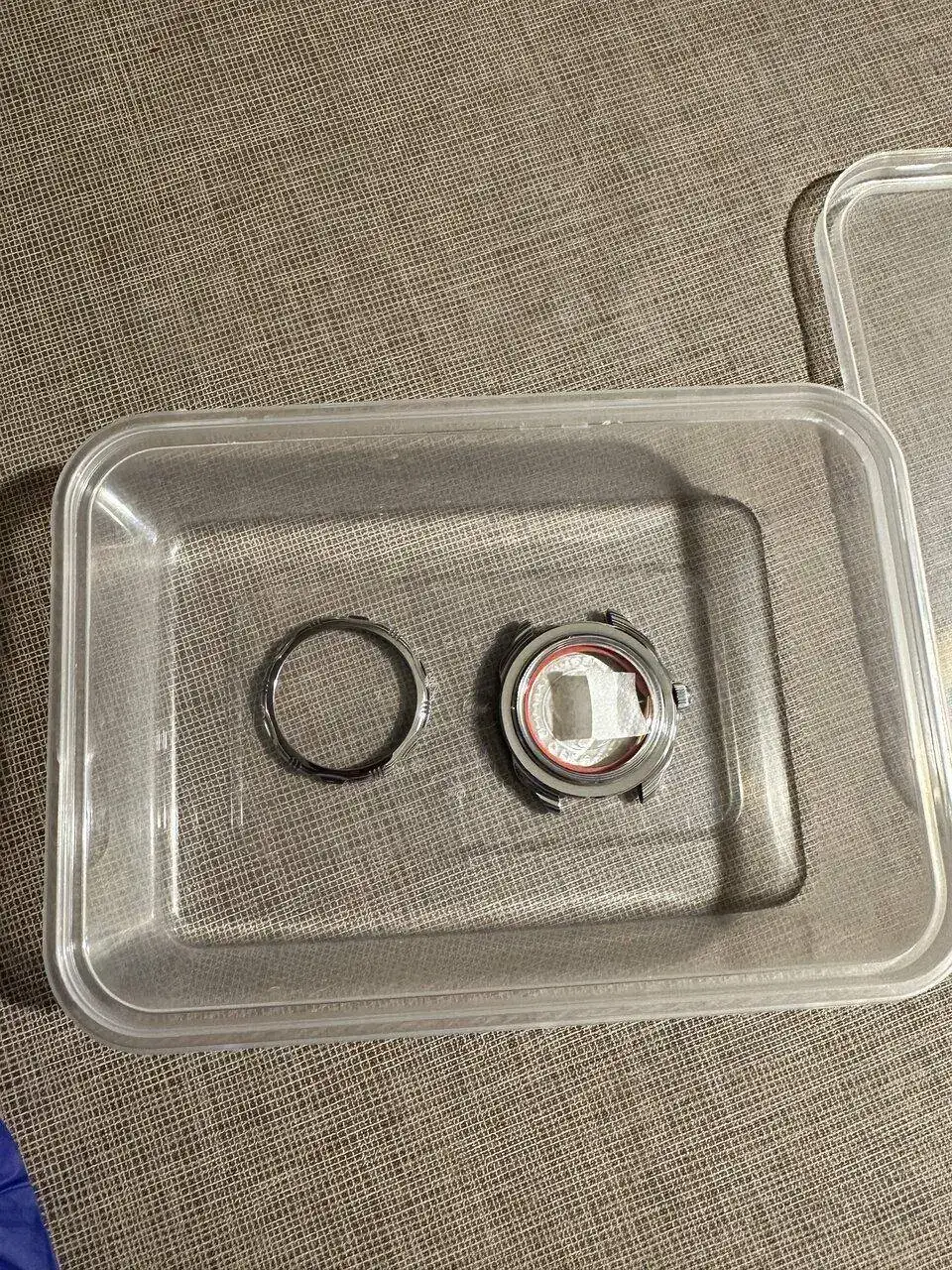

Una vez superada la prueba pasamos a fase dos. En la que entra en juego el ácido clorhídrico.

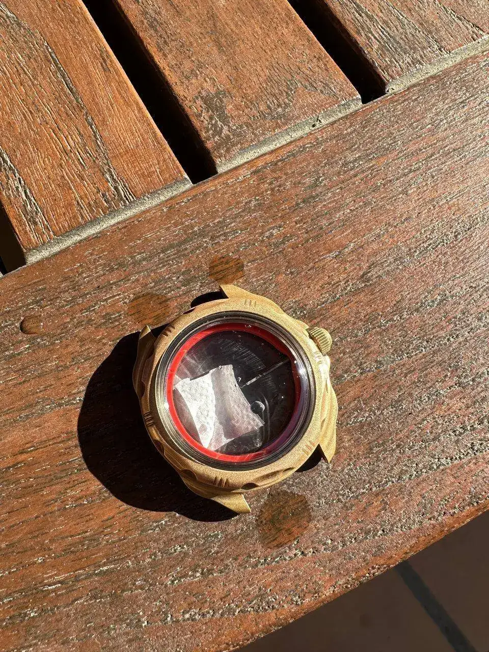

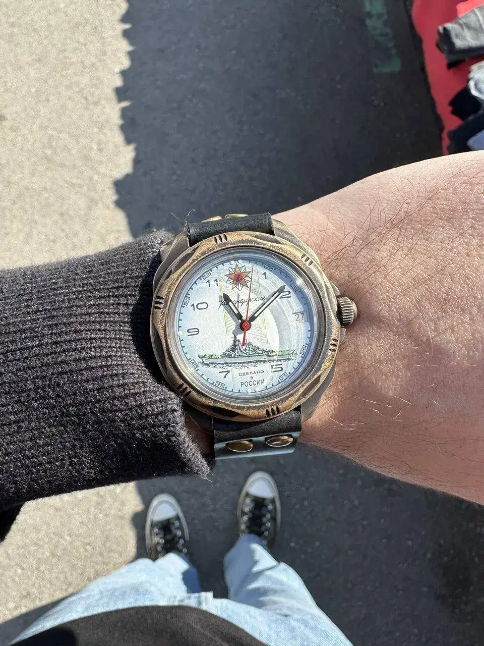

Una vez pasadas unas 4 horas en remojo el reloj ha quedado tal que así:

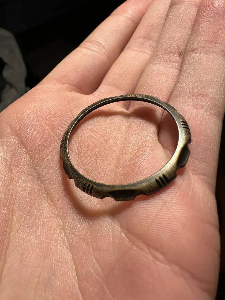

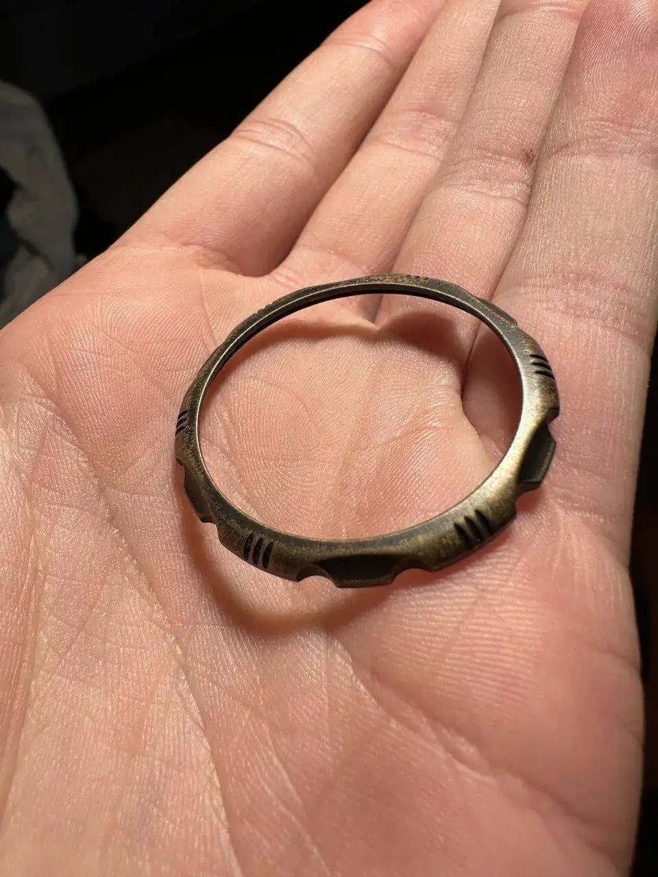

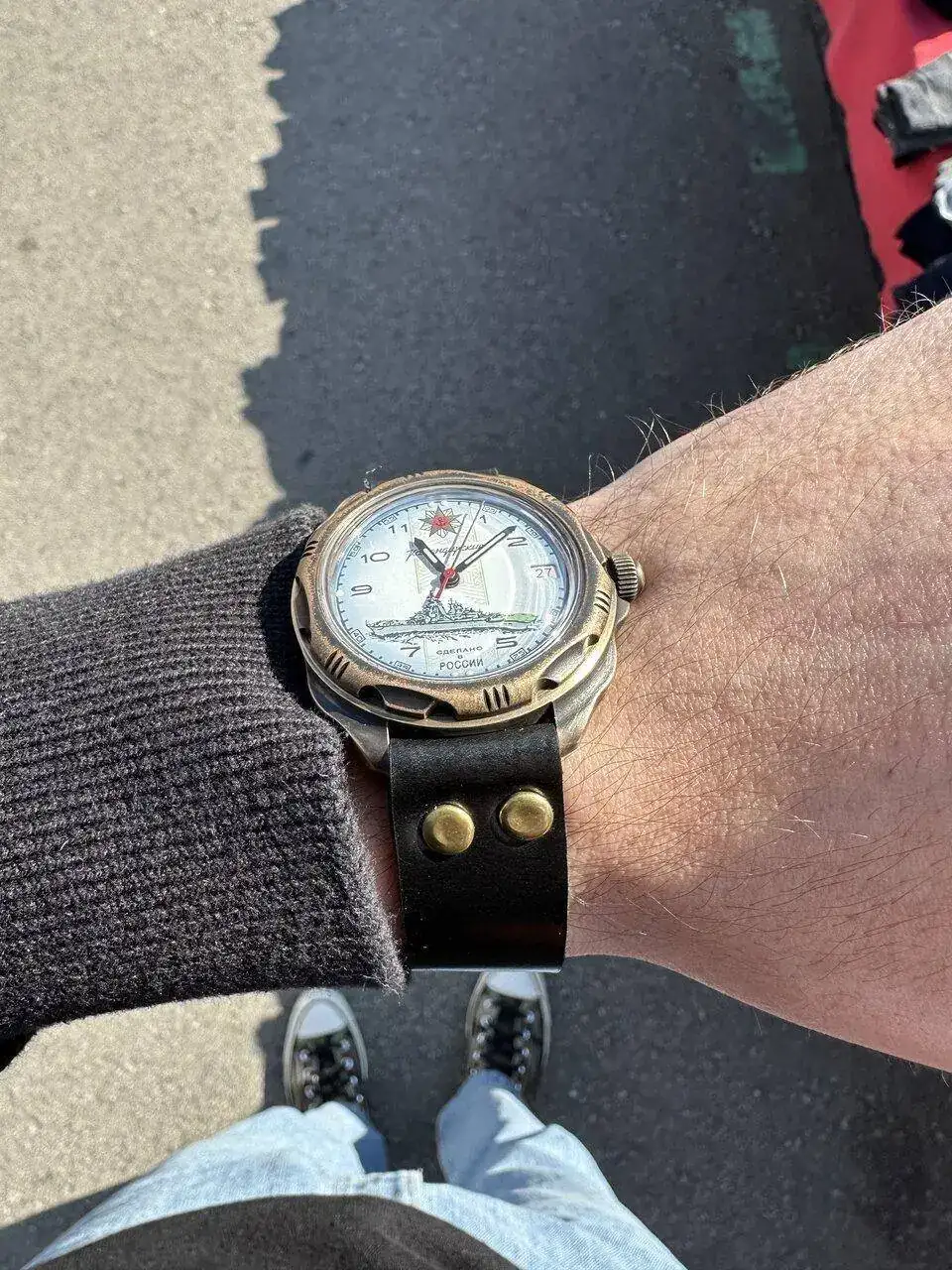

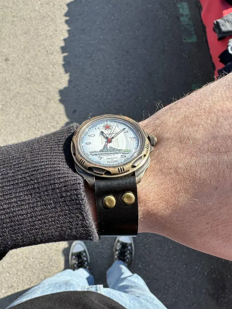

En mi caso he decidido ir un poco mas allá y darle a la caja un nuevo aspecto para hacerlo algo diferente al resto. En este caso he decidido pavonar la caja en seco, un sistema que se suele utilizar para los cañones de armas históricas con el fin de controlar la oxidación.

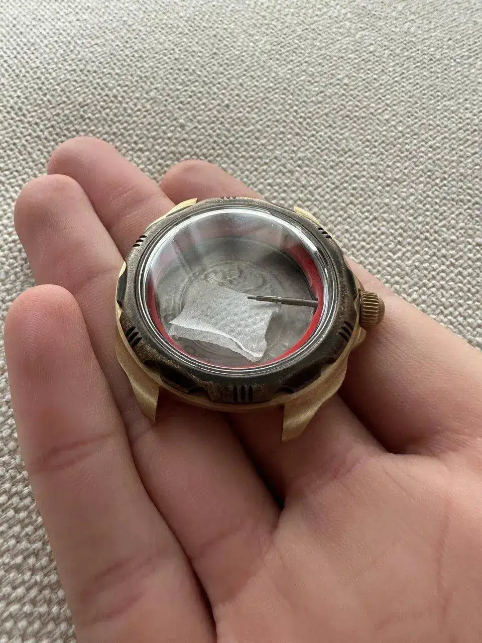

El método consiste en aplicar una solución parecida a una “tinta negra” durante unos 10/15min con el fin de hacer una oxidación homogénea en el metal. Una vez transcurrido ese tiempo la oxidación se para con aceite frotando con un trapo algo húmedo y el resultado queda algo tal que así:
En este caso al no ser acero como tal, la solución no tiñe de negro al 100% como debería, pero la verdad que casi lo prefiero ya que se sigue viendo por debajo el latón que caracteriza al reloj 😁
Por el momento lo he intentado solo con el bisel, pero como el resultado me gusta bastante voy a hacer la caja entera. En breve os compartiré una foto con el resultado final.
