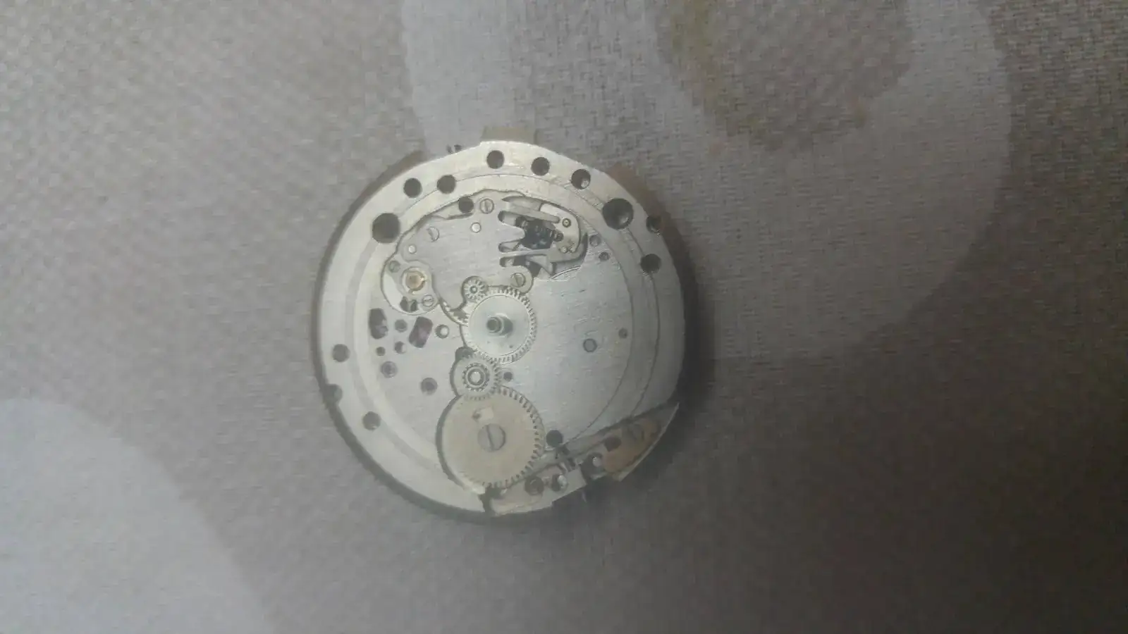

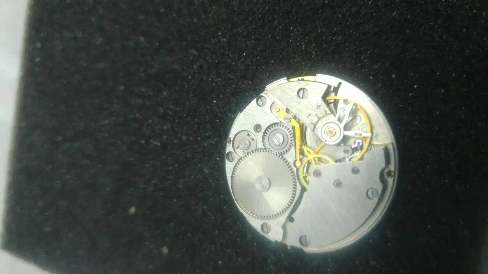

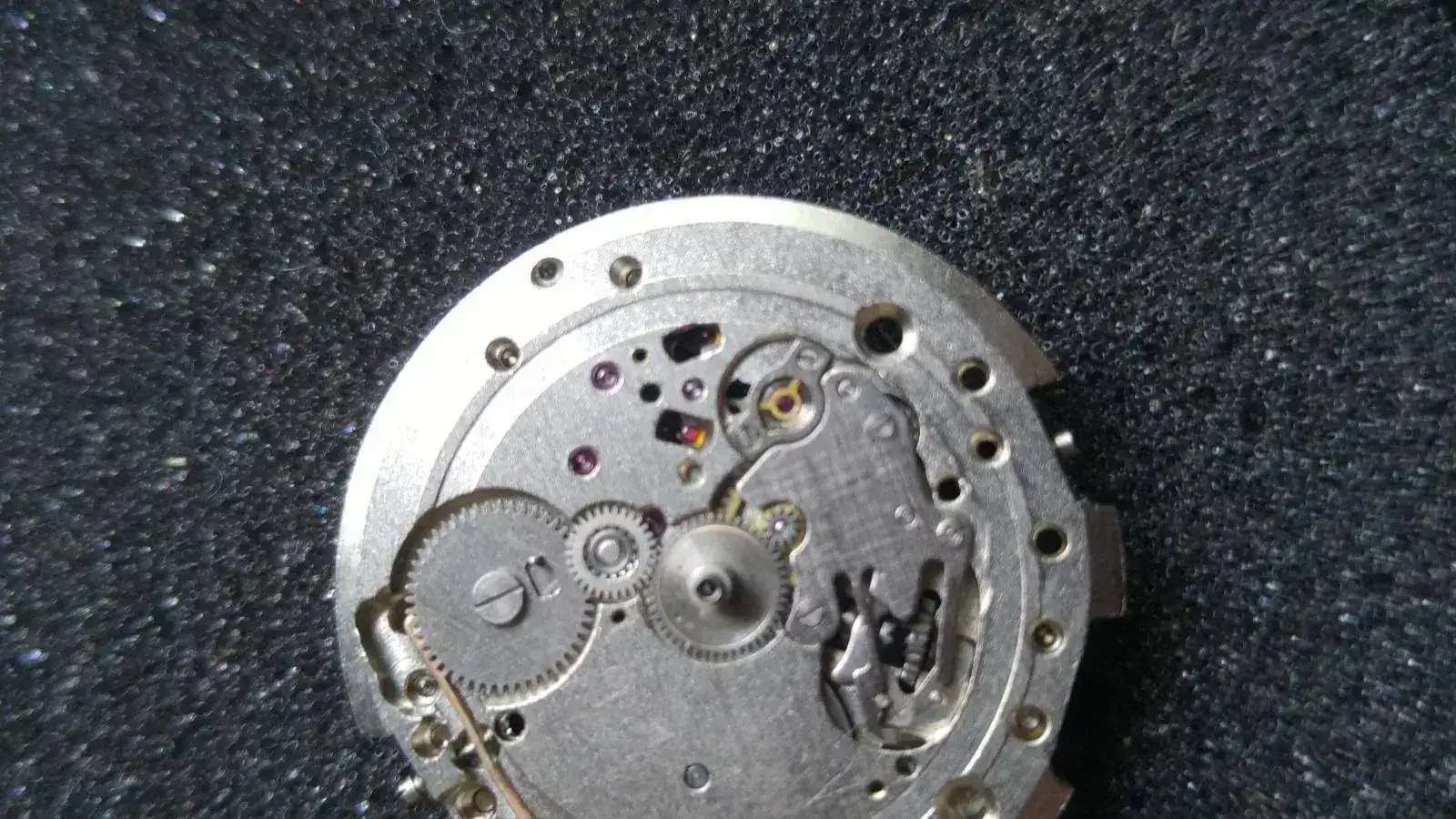

Ayer descubrí que un movimiento tenía descolocado un asiento del volante, el que se ve en la foto sujeto por una pieza con tres aspas (ahí ya está en su sitio)
Así que me puse a desmontar para colocarlo, entre otras cosas desmonté el puente del volante. En medio de la operación se cayó un casquillo que no sé de dónde es y ahora el puente del volante no asienta, queda torcido, así que supongo que le falta ese asiento pero no sé cómo ponerlo, sospecho que va debajo del rubí que coloqué pero no estoy seguro ¿me puede decir alguien dónde va y cómo se pone?:
Lo peor de todo es que me equivoqué de movimiento, éste funcionaba perfectamente ::bash::::bash::::bash::::bash::, es el que saqué del reloj de mi difunto suegro para montar en la caja que estoy esperando, ahora no puedo montar mi nuevo reloj ::cry::::cry::::cry::::cry::
Mi consejo, no os pongáis a reparar mecanismos relojeros después de salir de cervezas con los colegas.

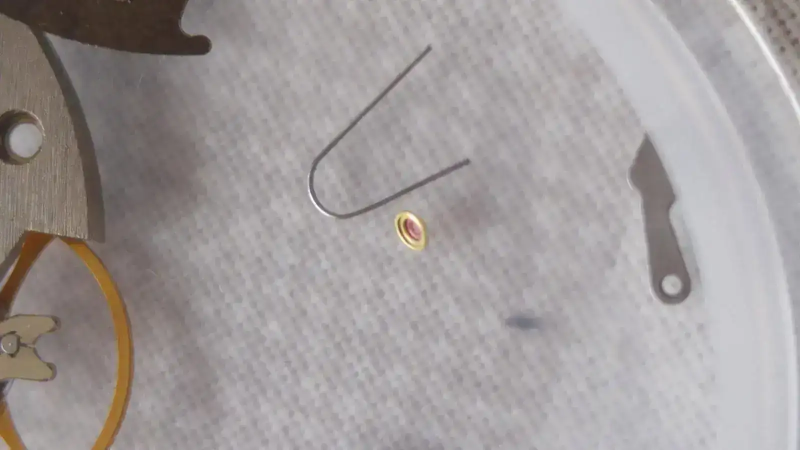

Te refieres al alambrito doblado? Si es ese alambre es del sistema del calendario junto con la piececita que se ve mas a la derecha
Si te refieres al casquillo dorado efectivamente va debajo del rubí.
Colocas el rubí sobre la mesa, cuidado que el rubí tiene un lado plano y otro convexo. Lado plano hacia arriba, gotita de aceite sobre el rubí.
Pones sobre el y boca abajo el casquillo ese, con el tubito hacia arriba. El rubí quedará alojado dentro y con la gota de aceite quedará sujeto al casquillo.
Coges el casquillo con el rubí dentro, le das la vuelta al conjunto para que el rubí quede hacia arriba y lo metes todo en el bujero.

Te has explicado perfectamente, era lo que sospechaba, de hecho el rubí tenía aceite porque se pegaba a la pinza, ahora lo perdió... Pero no sé qué aceite hay que darle. Si he entendido bien el lado plano va dentro del casquillo y el convexo hacia fuera del movimiento, encajado en el fijador ese de tres aspas. Con razón el volante no quedaba recto, supongo que no tenía dónde asentar. Lo intentaré cuando tenga un rato. Gracias!!

En mi caso el casquillo y el rubí van al otro lado del eje del volante, debajo de la pletina del fechador, pero parecen iguales así que será lo mismo. Yo nunca he aceitado un movimiento, no sé ni qué aceite ni qué aceitador usar.

Gracias Victor, me refería al casquillo que está al lado del alambrito, ese ya lo conozco :D

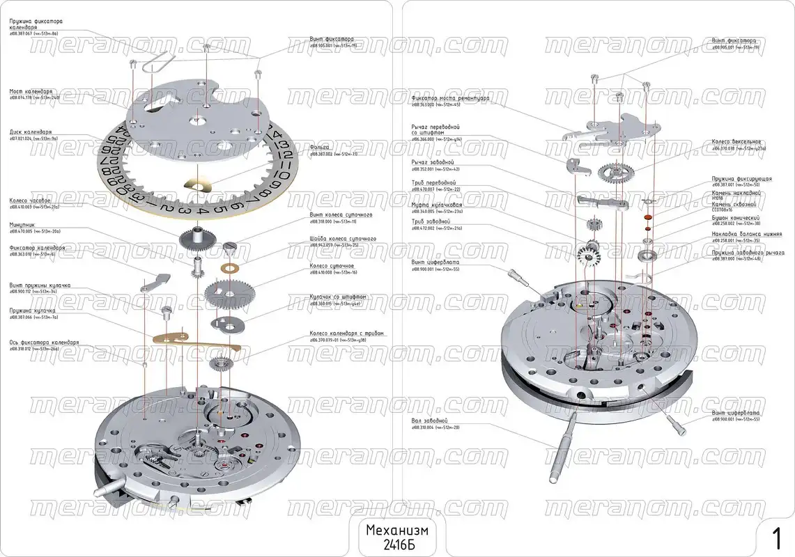

Aquí tienes el despiece de esa parte por la cara A y la cara B:
Perfecto, ésta es la parte que tengo que montar, ahí está el casquillo y el rubí que lleva dentro, menos mal que no se le ha caído.
Si, el tuyo es el del otro lado pero van igual.

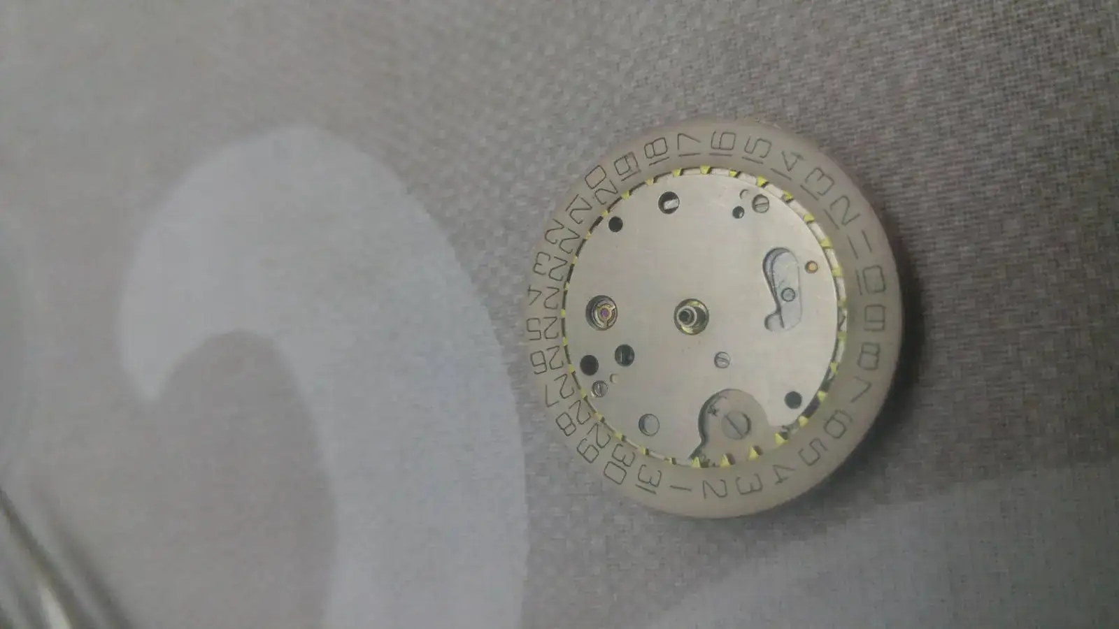

Montado el puente de volante
Y montado el datario
Probado todo y funciona :D:yhoo:::yhoo::

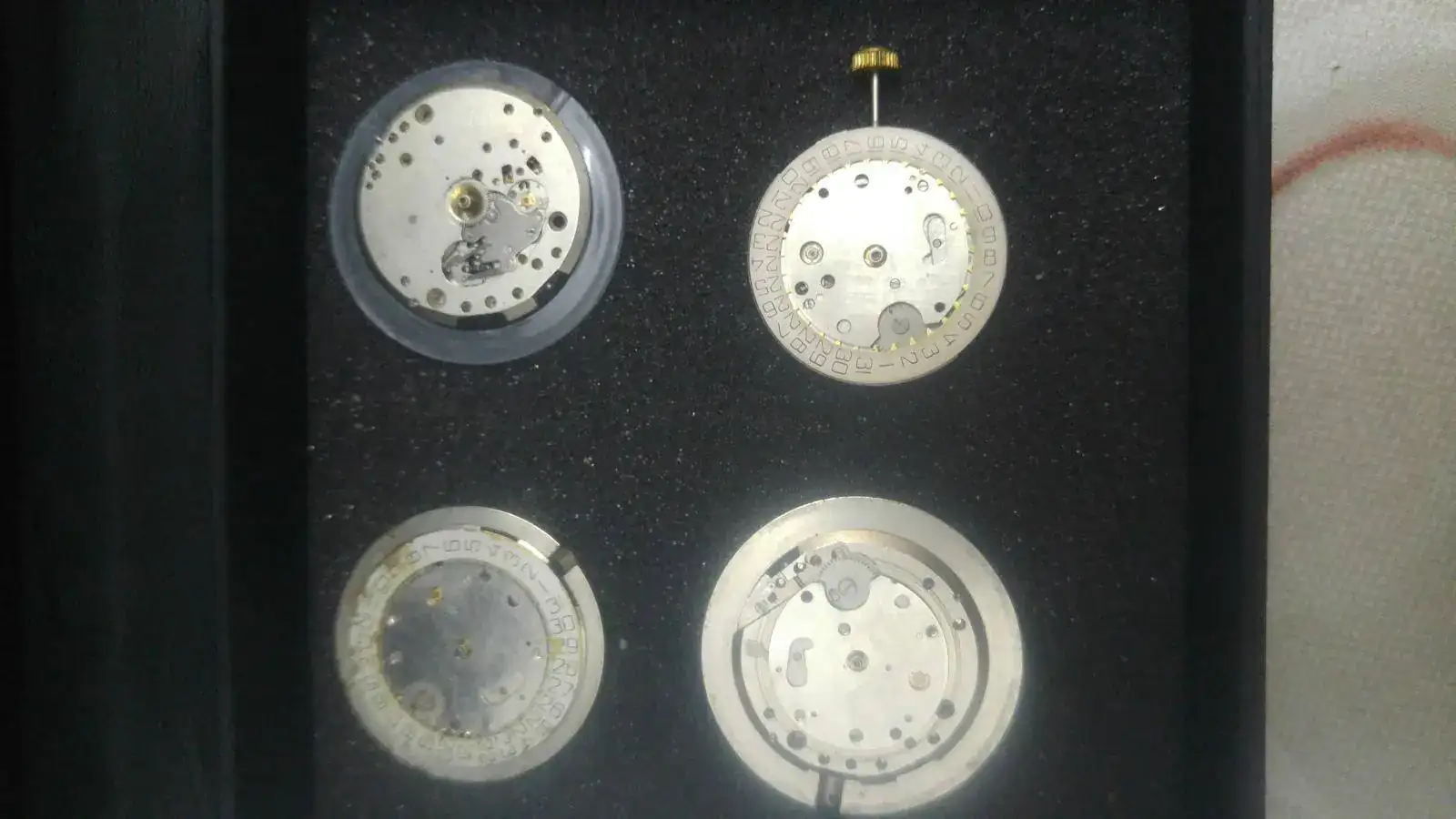

Aquí con sus hermanos, ponerle dial y agujas queda para otro día.
Curiosamente funcionaba bien a pesar de tener el rubí fuera de sitio, aunque se paraba algunas veces.
Bueno, pues ayer metí la máquina en su caja original y en principio atrasa varios minutos al día cuando antes funcionaba bien ¿puede ser que haya dejado el volante mal colocado? ¿que haya dañado la espiral? ¿o será la falta de lubricación del casquillo del eje del volante (lo he montado seco)?... ¿o irá mejorando con el uso?
Vaya por delante que no lo he abierto aún para comprobar si el movimiento del volante está centrado o la espiral tiene pinta rara, aunque lo observé al montarlo y no me pareció ninguna de las dos cosas.
Por suponer... Si atrasa tanto puede ser por varias cosas. Básicamente que algo ofrezca resistencia.
Por lo general si la espiral esta montada, tiende a adelantarse, si el reloj está magnetizado, tiende a adelantarse.
Puede ser algún eje o incluso que apretaste demasiado el puente del volante. A veces en piezas algo antiguas había que ponerles pequeñas pletinas de metal entre movimiento y puente para evitar eso y poderlo apretar firmemente.
Lleva una pletina que creo coloqué bien, pero podría ser que quedó demasiado apretado, bien por exceso de apriete bien por la pletina no puesta del todo correcta. Antes de nada lo observaré unos días y cuando pueda lo destapo y observo el giro del volante a ver si veo algo raro, si no veo nada raro y no mejora supongo que aflojaré un poco el tornillo del puente y si así no mejora tendré que desmontar y montar de nuevo el puente, me da algo de pereza porque tendré que sacar dial y agujas, pero si no queda otro remedio...
Si veo el volante descentrado pues ya sé lo que toca.

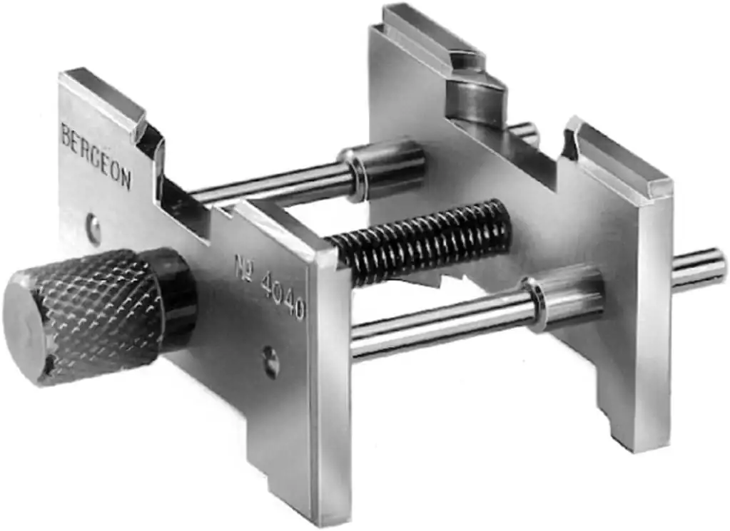

Supongo que para poder manipular el movimiento sin cargarte nada. Pero para eso está los imprescindibles portamáquinas:
(sí, otra cosa mas :pardon:)
Necesito comprar uno de esos.
¿Y las agujas?
