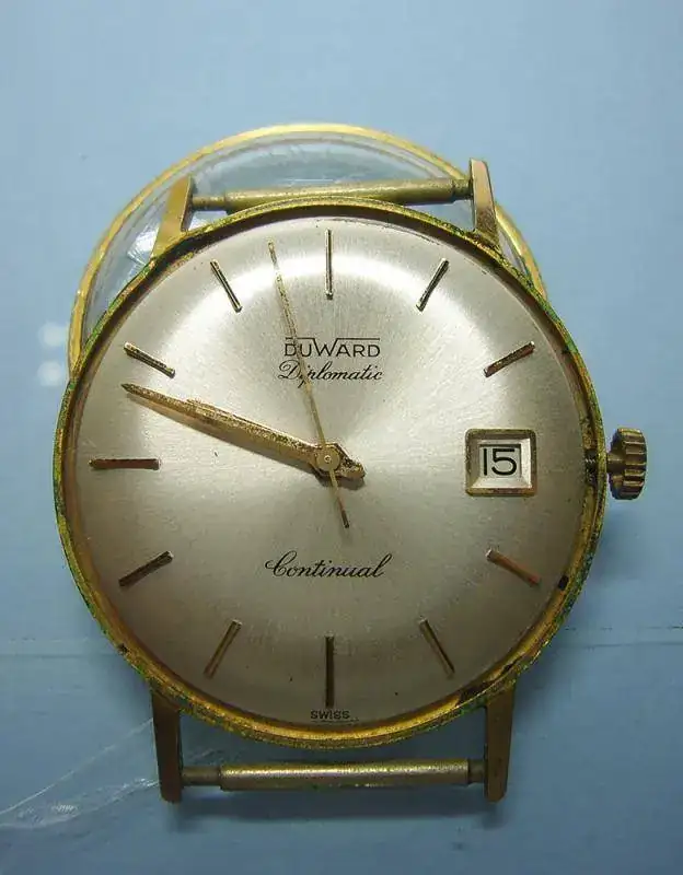

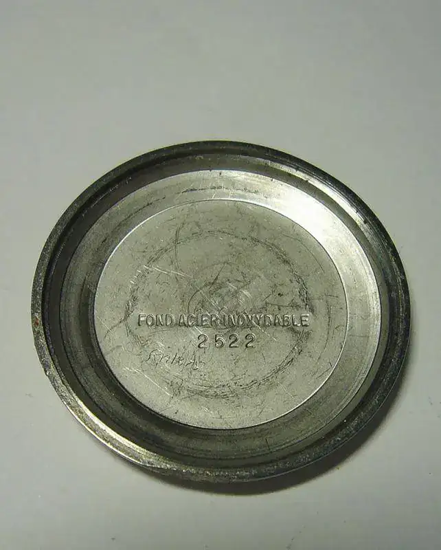

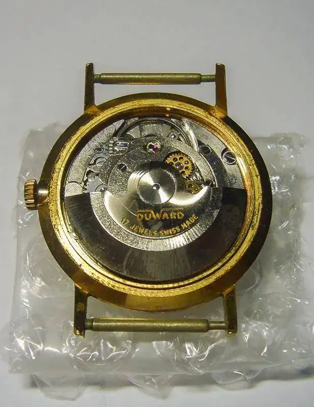

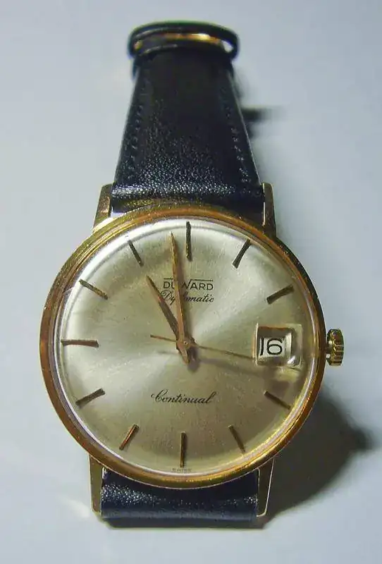

Estos anuncios que incluyen esta frase terminan siendo una bicoca la mayoría de las veces: son los que echan para atrás a más gente y la que se queda puja poquito, poquito; hasta yo pujo poquito pero, a veces, más que los otros.
En este caso concreto en una de las fotos (que eran malas, lo que ayuda aún más -lástima que no las puedo enlazar-) se veía bien que la tija estaba dentro, hasta la misma boca del tubo, pero faltaba la corona; también en el cristal había algún que otro rayazo; lo peor: no se mostraba el movimiento, pero por la esfera y su contenido se puede adivinar que no debe ser malo. Y no lo es, no: un eta 2522, automático, segundero central (con lo que me gustan) y fantásticamente conservado aunque sucio lo que lo hace adelantar bastante; en la tapa dice que la única intervención que han firmado lo fue en julio del 75, no sabemos si hubo otras.
Os dejo unas fotos del recien llegado, ya pondré otras una vez limpio si todo termina bien.

Así a primeras vistas promete batalla, el Duward Diplomatic.... Y con correa negra tronará en tu muñeca. ya verás....

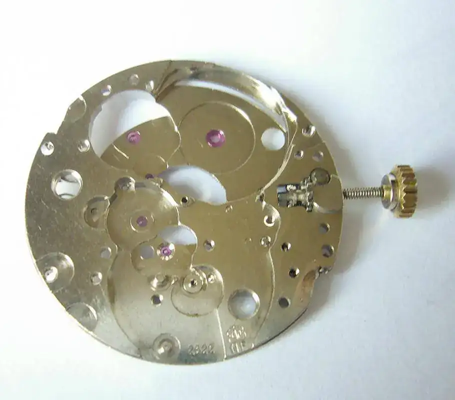

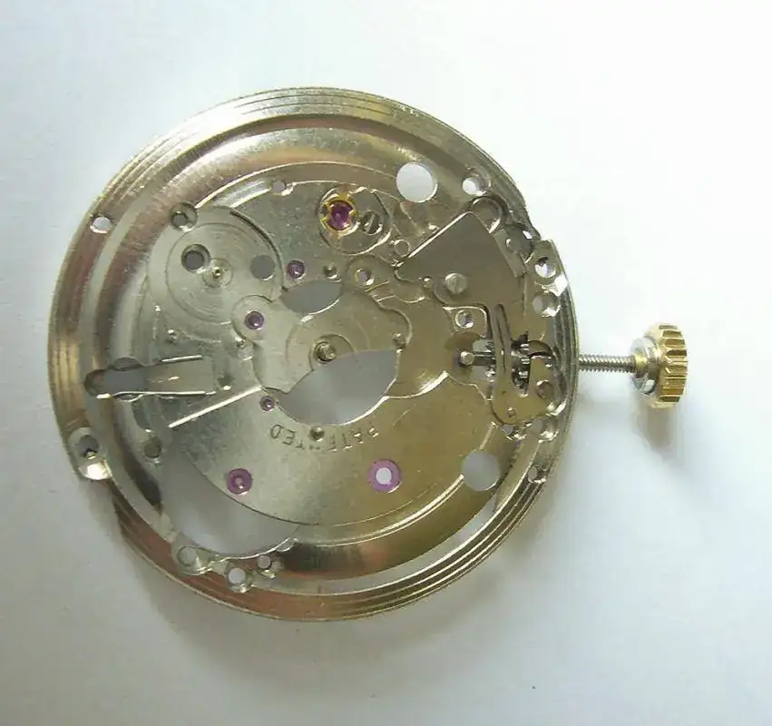

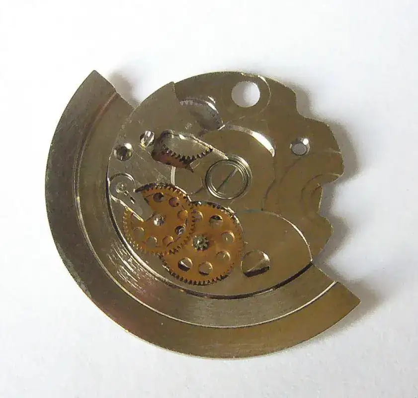

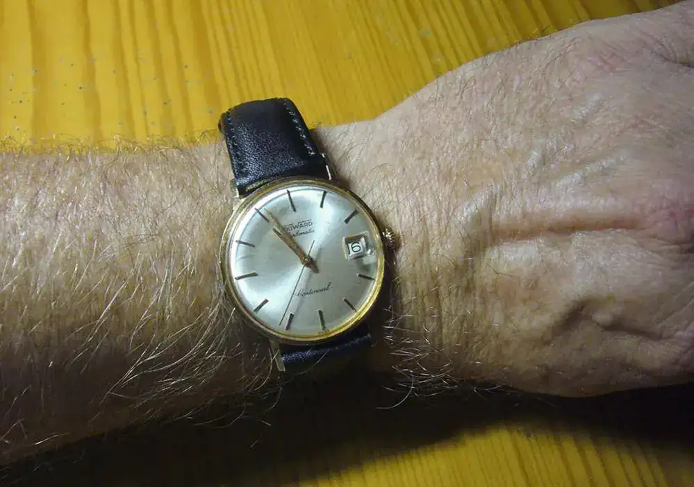

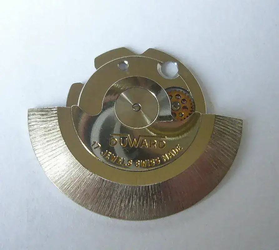

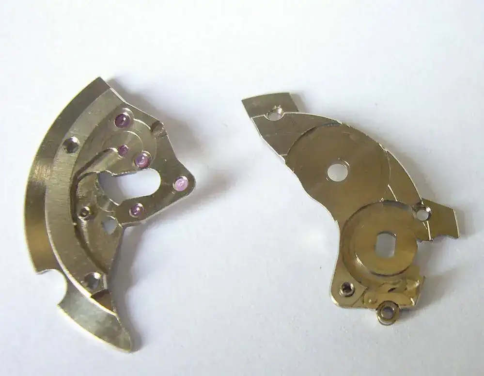

Ya está el Duward a pleno rendimiento aunque con un poco de ayuda externa. En el proceso de lavado he llegado al convencimiento, que será cierto o no, de que este reloj lleva muchos años guardado en un cajón. Puede ser que cuando le hicieron la intervención que figura en la tapa, en julio del 75, cuando ya tenía aproximadamente 10 añitos, la corona quedara algo floja y poco tiempo después se desprendió; por aquellos entonces la fiebre por el cuarzo estaba en pleno esplendor y puede que su dueño, aprovechando la circunstancia, lo enviara a dormir porque es que, en caso contrario, no se explica el excelente estado en que está todo; sólo hay que fijarse en la llegada de la tija a la corona: impecable; y ahí es donde empiezan siempre los óxidos y no hay ni asomo. El resto está cual véis:
P1030954.webp P1030955.webp P1030953.webp P1030952.webp P1030957.webp P1030963.webp P1030959.webp
Parece que va a dar un tiempo excelente. El tiempo lo dirá, je,je,je.
Por su excelente estado se merece que lo acompañen algunos datos técnicos:
Calibre ETA 2522 de aprox. 1965; tamaño 11,5 líneas; 25,6 mm; con 17 rubís; 18.000 A/h; 4,5 mm altura. Reloj chapado oro 10 microns; 35 mm con corona; 40 mm punta a punta.
