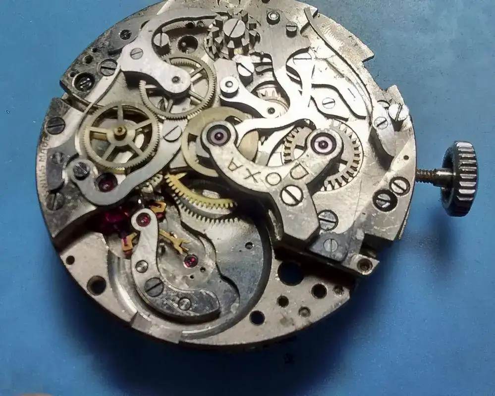

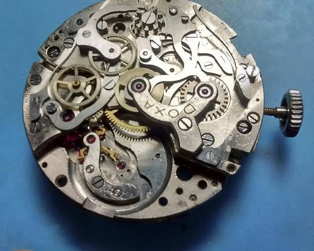

Pues eso, aunque sea una empresa casi imposible de realizar, me gustaría saber de que calibre se trata este crono que no tiene marcas:
Está montado en un Doxa, por si pudiera ayudar.
Agradecido desde ya. Un saludo desde Sevilla. ¡Casi ná!.
me parece un valjoux 230
Rectifico porque el 230 tiene que llevar la leva del Flyback y no la lleva.
Por lo tanto puede ser de la familia, depende de la medida 14” igual a 22
y 13” familia del 23

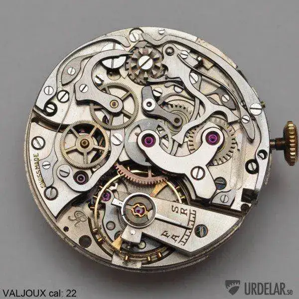

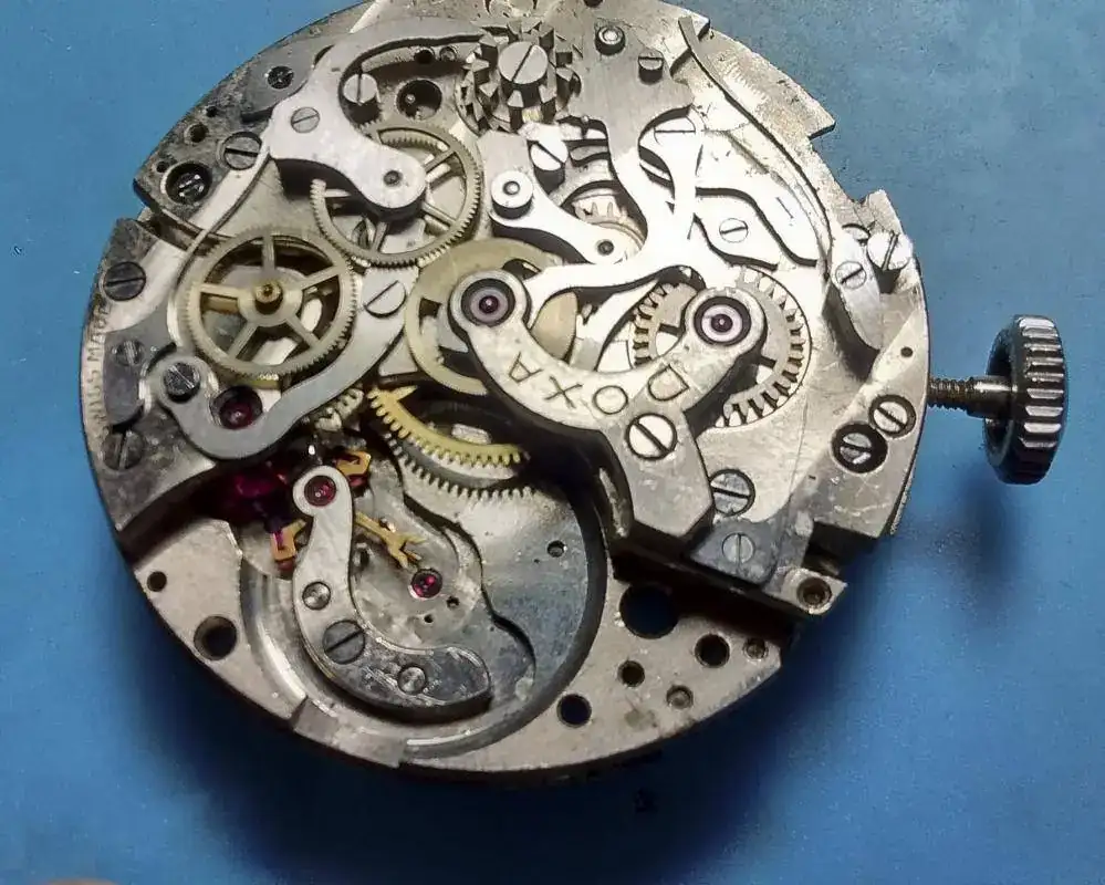

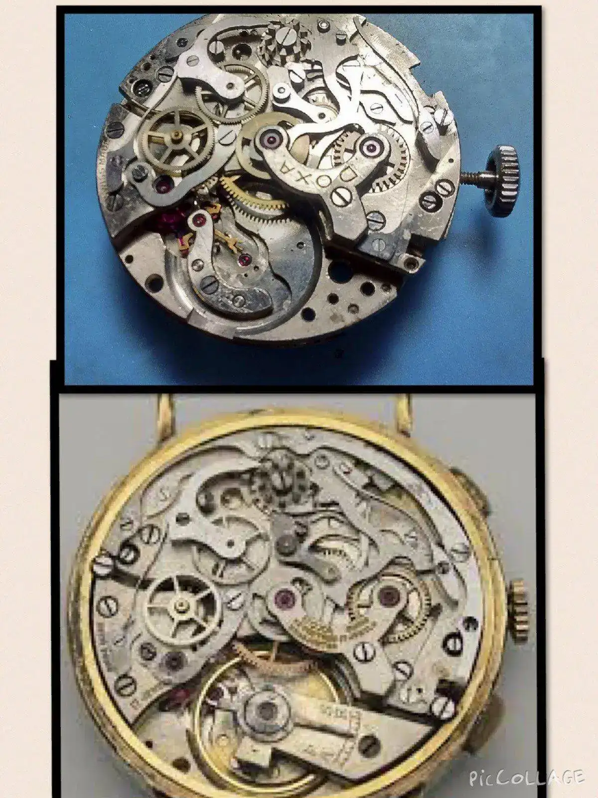

Te he hecho un montaje, .....

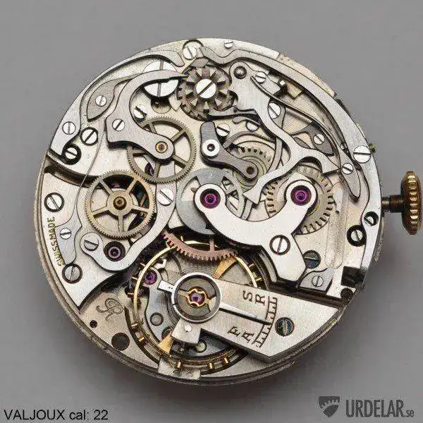

Arriba el tuyo , abajo un Doxa con Valjoux 22, a ver si los ojos expertos de los compañeros ayudan, a mí sí me parece que es.
Y los pongo con resolución para ampliar.

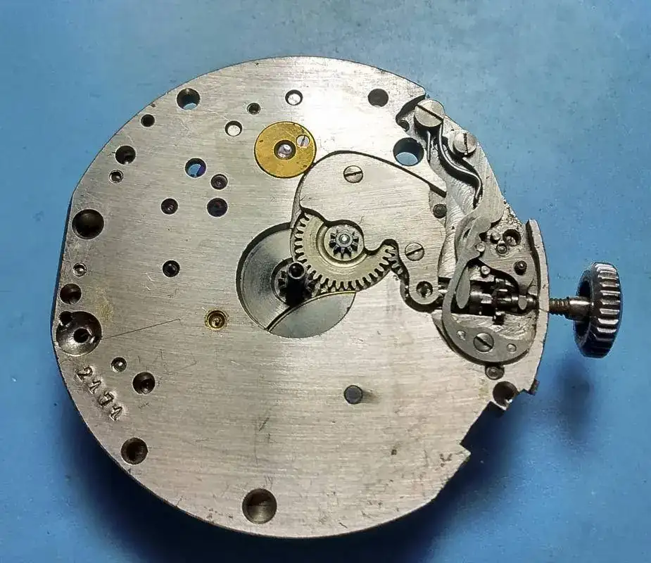

Podría ser esta V22?
No hombre, esas son las piezas que hay que quitar para sacar la máquina de la caja. Está completo, salvo el freno del contador de minutos que está roto.
Gracias por las rápidas respuestas.
Entonces sin problemas... Es un buen calibre.

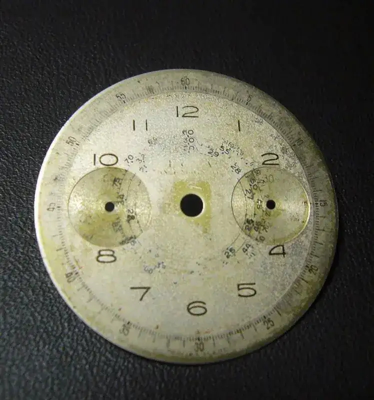

Nos enseñas su carita o sólo tienes la máquina??
La carita es lo que pretendo encontrar en buen estado porque la que tiene está algo perjudicada, la pobre.
Antes la muerte que perder la vida.
Se aprecia que tuvo una preciosa espirala :D
Si, pero desgraciadamente .........
