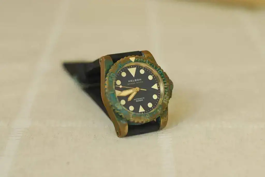

¡ Buenas noticias , amigos ! ..... ¡ objetivo conseguido ! :yhoo::
El bisel ya ha empezado a girar después de la limpieza con limón y una nueva " ducha " de aceite de silicona . Se mueve un poco atrancado porque aún debe tener restos
de pátina en la zona de fricción , pero prefiero no abrirlo para una limpieza completa porque en el posterior montaje hay veces que los biseles quedan un poco sueltos .
¡¡¡ GRACIAS A TODOS !!! ........ aquí tenéis al accidentado después del duro proceso de rescate ....... es una foto mala pero se puede ver que está " engrasado " :whist::

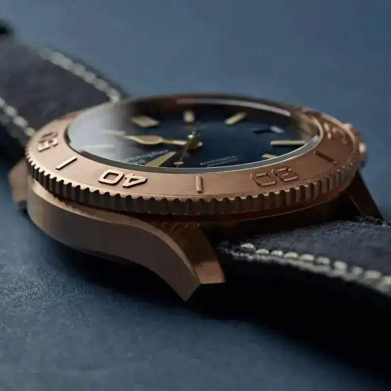

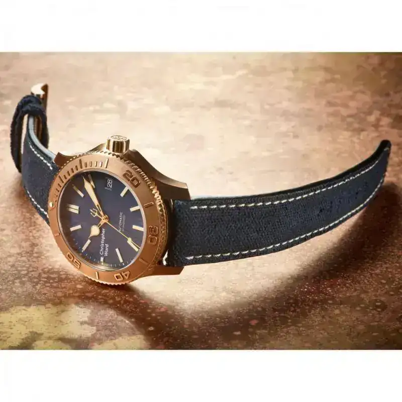

El de 43 mm. tiene ya unos meses a cuestas, pero es demasiado grande para lo que me gusta llevar, y éste es el de 38mm. que está a punto de salir. Esperaré de todas formas a verlo en fotos reales (el grande ya lo he visto y es una preciosidad) para hacerme una idea, ya que tiene un detalle que en los render no me gusta y quiero y espero confirmar que en la realidad no me echará para atrás.

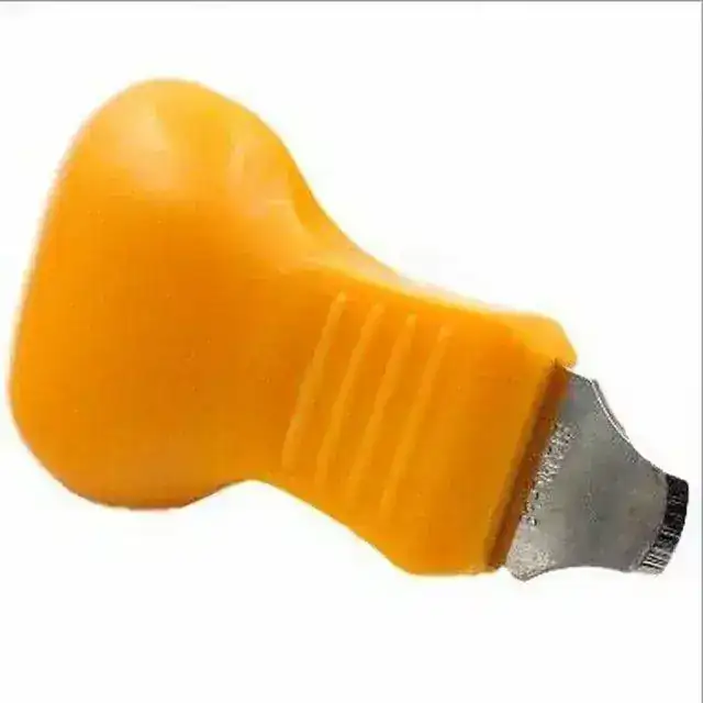

De acuerdo con que una limpieza con el bisel desmontado sería lo ideal , pero estos Helson tienen tan poco espacio entre caja y bisel que he dejado mellada y casi inservible
una herramienta como esta que se supone que debería haber separado el bisel sin mayor problema
Reloj-abierto-Hoja-Del-Cuchillo-Herramienta-Para-Abrir-el-Reloj-Detr-s-Encajona-Volver-Abertu...webp
antes se ha partido el filo que ha podido entrar en el hueco bisel-caja , y no es por mi inexperiencia ....... ya he cambiado algunos biseles de divers antes pero este bicho
es un verdadero " tanque " .
Maravilloso. Imaginaba que era ese por tu predilección por la marca. En la web ya hace días que está... Y lo puedes comprar ya con pátina [emoji44][emoji44]... Crees que lo rebajaran en sus ofertas anuales?
Personalmente una patina tan "marcada" no me gusta. Que pierda un poco los brillos, sí, pero tanto la verdad es que no.

Esa foto tiene el bisel lleno de restos del papel de cocina que he usado para limpiar y forcejear . La caja después del envejecimiento forzado tenía un acabado como el que
se ve alrededor del número 10 del bisel , con un verde oscuro que lo cubría casi todo . Perdón por no poner la foto del antes y que solo podáis ver la del después , pero al descubrir esta mañana que el bisel estaba bloqueado , el cabreo ha hecho que ni pensara en hacerle fotos :pardon:

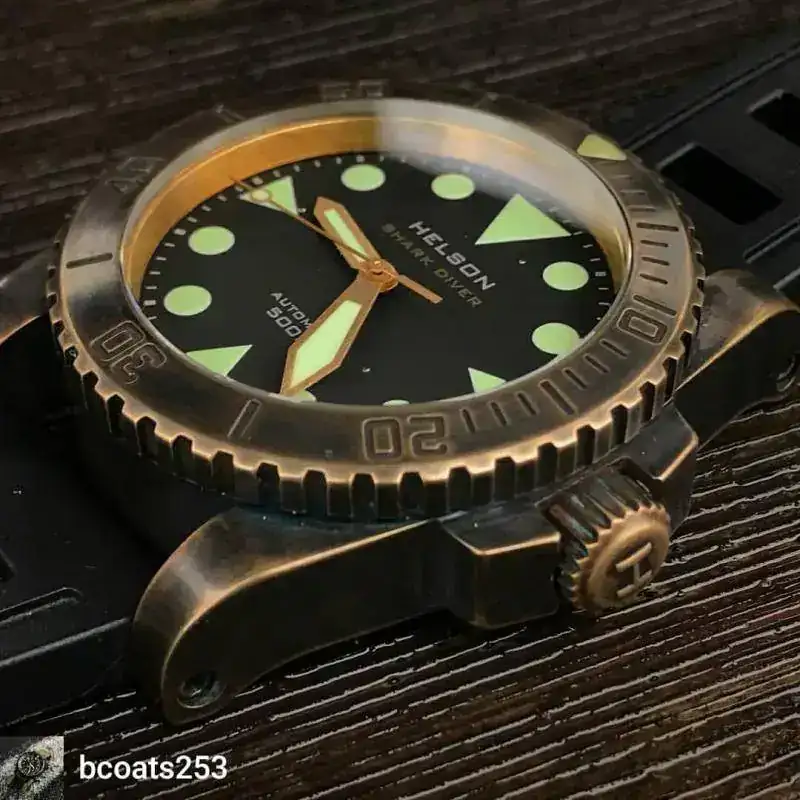

Este es la foto de la red que me inspiró lo del vinagre ....... lo bueno de esta técnica es que si tienes algún fallo al aplicarla puedes intentarlo muchas mas veces :D
