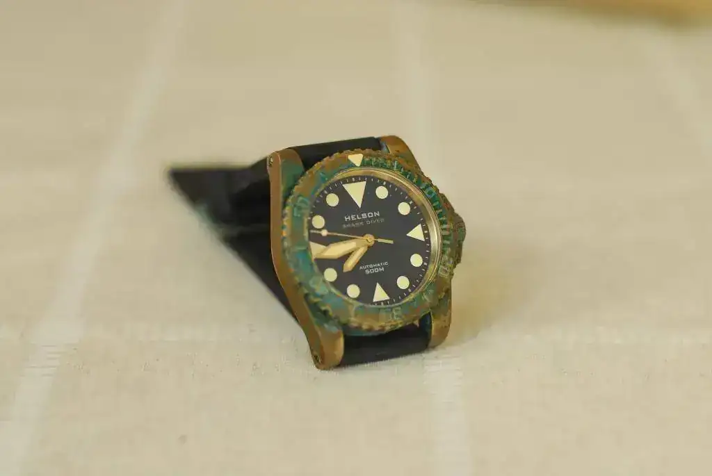

No se si ya se ha comentado este tema en algún hilo anterior ; de todas formas os voy a contar mi desafortunada experiencia ...

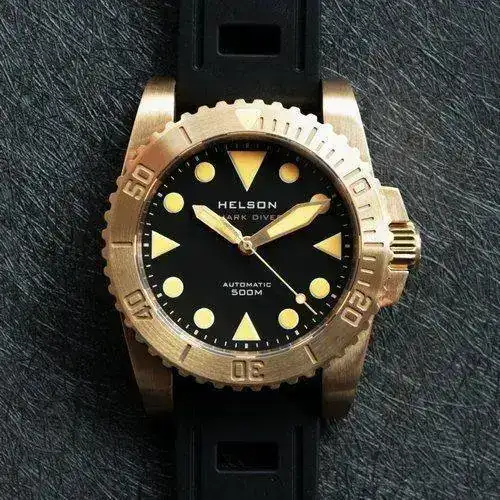

A principios de este año adquirí un Helson Shark Diver Brass como este
Lo compré nuevo en la tienda oficial de la marca . A los pocos dias de llevarlo con el brillo ( muy parecido al del oro amarillo ) propio del latón recién mecanizado , empecé a experimentar con la pátina para conseguir un reloj mas discreto y
personalizado .
Después de un par de días encerrado en una bolsa junto a un poco de vinagre le salió una pátina verde muy atractiva que me
sorprendió porque creía que ese tono verdoso era propio del bronce y no del latón .
Hasta aquí todo era positivo ....... pero esta mañana me iba a poner el Helson y después de sacarlo de la caja y contemplar la
verdosa pátina , se me ocurre darle unas vueltas al bisel y ...... HA SIDO IMPOSIBLE ::bxd:: .
He probado con la navaja de relojero , con un poco de 3 en 1 apto para juntas de goma , trapo para conseguir mejor agarre y
....... NADA DE NADA ::bash::.
Parece ser que la pátina también se forma entre el bisel y la caja y , al igual que el óxido en el hierro , no actúa precisamente de lubricante sino todo lo contrario y me ha gripado totalmente el mecanismo de giro del bisel .
Bueno , después de vivir esta triste experiencia os recomendaría que los experimentos es mejor hacerlos con gaseosa y que yo
dejaría esto de las pátinas sólo para relojes sin bisel giratorio ............. menos mal que la corona si que la he podido desenroscar
ya que de bloquearse la p***** hubiese sido bastante mas gorda .

Prueba con limón. Es muy útil para quitar la pátina.
El ketchup también, pero creo que será muy denso para penetrar entre caja y bisel.
Me extraña que no se despegue el bisel aunque se haya "solidarizado" un poco con la caja.

Al intentar hacer palanca con la navaja de relojero me ha sido imposible que se introdujese para que actuara de " separador " , sin embargo , tengo otros divers cuyo bisel
casi lo puedes separar con la uña ( exagerando un poco ) . Ambas experiencias me hacen pensar que los Helson llevan el bisel tan ajustado que el poco grosor de la pátina
los bloquea antes que lo haría en un reloj con mayor hueco entre caja y bisel .
Probaré lo del limón aún a costa de perder la pátina .:ok::
Mete la hoja de un cutter entre la caja y el bisel y dale con w40 aflojatodo
Recuerda q la patina es corrosion del material
para gusto los colores, pero un reloj tan bonito envejecerlo así, ¡como que no!
He probado con el " 3 en 1 " de silicona porque el w40 y el " 3 en 1 " normal creo que pueden dañar las gomas de estanqueidad del reloj . De todos modos , lo de usar un
cutter para " abrir el camino " al lubricante me parece muy buena idea :ok:: .
No había leído este tipo de experiencia, y siento que te haya pasado.
De todas formas es algo lógico: los que estamos acostumbrados a pasar tiempo en la mar sabemos de la degradación del bronce y de la corrosión electrolítica entre metales de distinto tipo cuando están en un medio como el agua salada u otro tipo de fluido conductor, como pueden ser los vapores con que has experimentado. Posiblemente en tu caso se haya gripado el metal en la zona de contacto entre el aro "unidireccional" que probablemente sea de acero y al bisel y la caja de bronce.
Creo que para arreglar el tuyo deberías desmontar el bisel y limpiar bien todas las zonas adyacentes.
Me gustan mucho los relojes de bronce, aunque no la pátina artificial que algunos buscan. Si aún no tengo es porque hasta este mes no sale a la venta el que de verdad me interesa, pero puedes estar seguro de que lo dejaré envejecer de forma natural, con todos los cuidados del mundo y lavándolo con agua dulce después de cada uso.
A mí también se me "soldó" el bisel a la caja tras (si mal no recuerdo) exponerlo a los vapores del amoniaco.
Aunque el bisel se quedó en su sitio y tampoco es que le dé un uso intensivo, la verdad es que me generaba cierto desasosiego el hecho de saber que nunca más volvería a girar.
Tras un tiempo con el bisel completamente inmóvil, se me ocurrió algo drástico: alicates. Y eso hice, cogí un par de buenos alicates multiapertura, los recubrí con un paño para no dañar la caja ni el bisel, y a girar! Y....TACHÁN! Se despegó y volvió a girar suavemente como al principio.
En fin, esa fue mi desagradable experiencia con final feliz. Desconozco el nivel de fijación entre el bisel y la caja de tu reloj, así como el grado de riesgo de mi forma de actuar, pero solo te digo que a mí me funcionó.
Espero que de un modo u otro puedas solucionarlo

Lo que llamamos patina no es mas que un proceso de oxidacion con todas las consecuencias.
Saludos , compañero . Veo que también has sido afectado por el bloqueo de la pátina .
Al iniciar el hilo ya comenté que podría ser que el tema ya se hubiera tratado en hilos anteriores ........... y es que el " tacto " rugoso y grueso que se percibe al pasar
la yema de los dedos sobre la " costra " que se forma en el latón me hacía sospechar que esta gruesa pátina podría haber provocado anteriormente el gripado del bisel en el reloj de algún forero " inquieto " como yo ::blush:: .
Tu método de los alicates me impone mucho respeto pero , después de probar lo sugerido antes por dos compañeros ( limpieza con limón y luego el engrase utilizándo un cutter ) , la tercera fase del desbloqueo puede ser la de los alicates .... ¡ gracias ! .

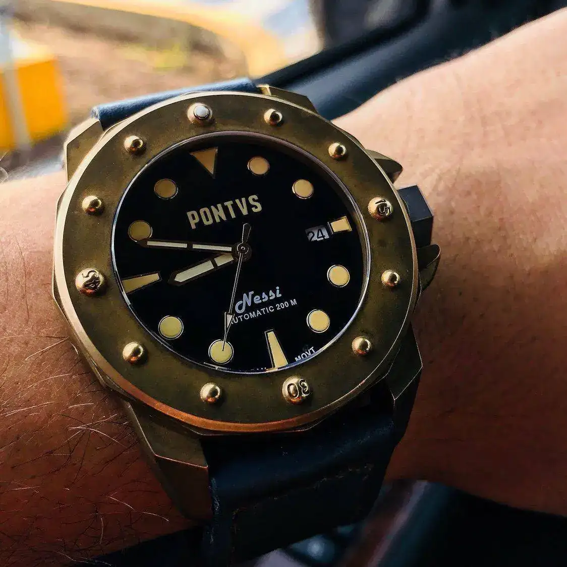

A mi me gusta dejar que la pátina corra natural, aquí uno con apenas 4 meses de vida

Yo también probé antes del vinagre con el envejecimiento " natural " de simplemente dejar pasar el tiempo , pero con ese sistema me pareció que no conseguiría el tono
verdoso ni en 3 años ......... con el vinagre lo conseguí en 3 días :pardon: .
El método " natural " creo que acaba con el latón con un tono parecido a los populares candados de la marca Lince ...... es marrón más que verde .
Es mejor hacerlo con vapores y por supuesto no tanto tiempo .... En cualquier caso, agua, cepillo de dientes y jabon ...

Puedes probar con una maquina de limpieza por ultrasonidos.
Te soltará toda la "costra" que se haya generado con la degradación del metal.

¡ Buenas noticias , amigos ! ..... ¡ objetivo conseguido ! :yhoo::
El bisel ya ha empezado a girar después de la limpieza con limón y una nueva " ducha " de aceite de silicona . Se mueve un poco atrancado porque aún debe tener restos
de pátina en la zona de fricción , pero prefiero no abrirlo para una limpieza completa porque en el posterior montaje hay veces que los biseles quedan un poco sueltos .
¡¡¡ GRACIAS A TODOS !!! ........ aquí tenéis al accidentado después del duro proceso de rescate ....... es una foto mala pero se puede ver que está " engrasado " :whist::
