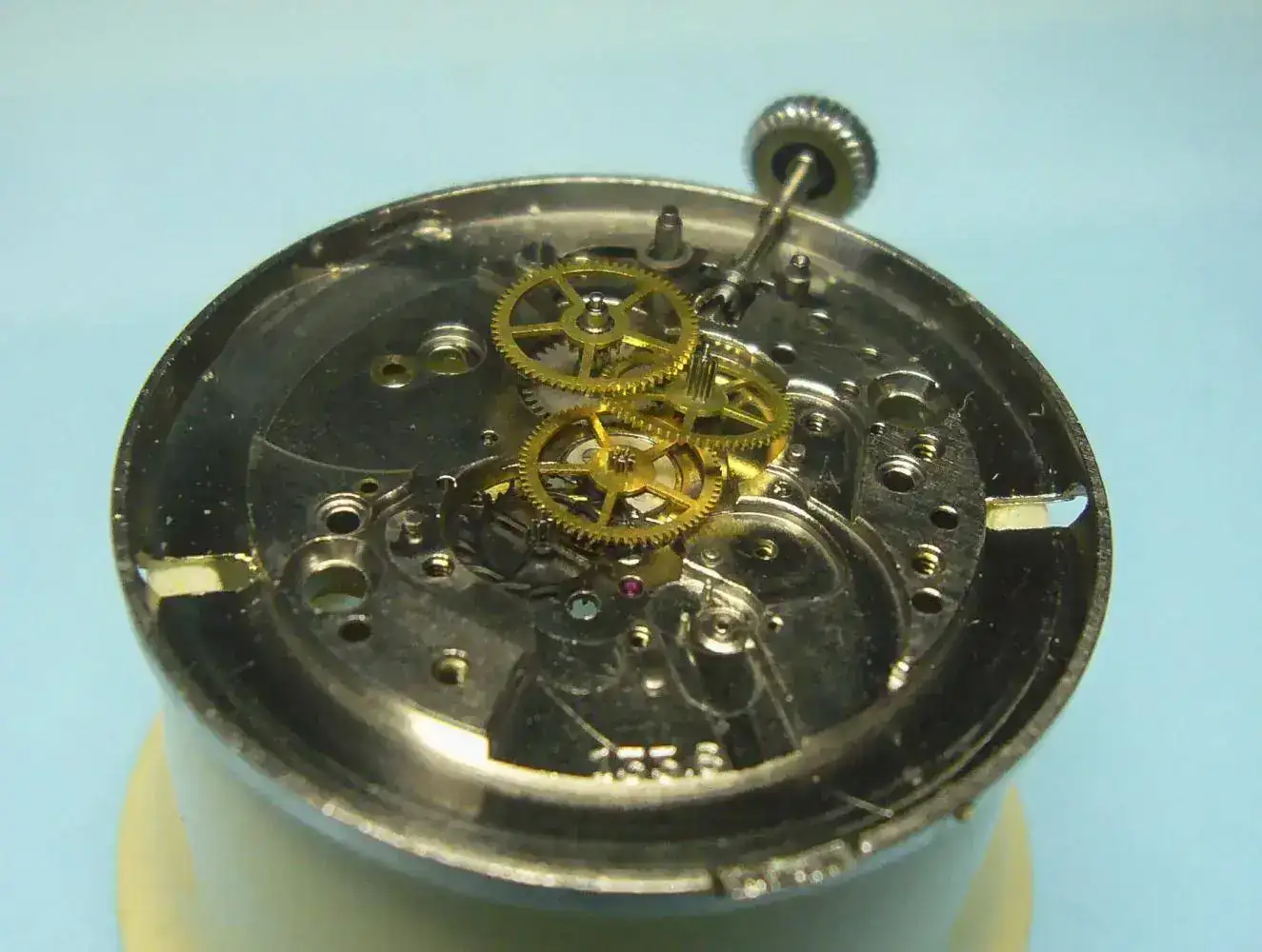

En estos días me las he visto con un interfecto como el del título y, ya que es raro por dentro y sin dar la vara demasiado, os voy a dejar unas imágenes de sus tripas.
La platina en si ya parece un plato, con su reborde lateral. En ella se empiezan poniendo las ruedas

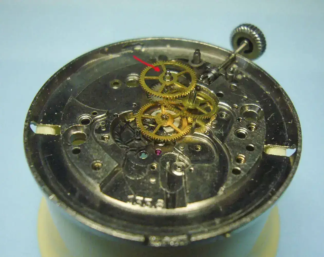

No hay cañón de minutos por lo que la cuadratura va en esta rueda que es doble, arriba, como véis, es dorada y abajo en acero

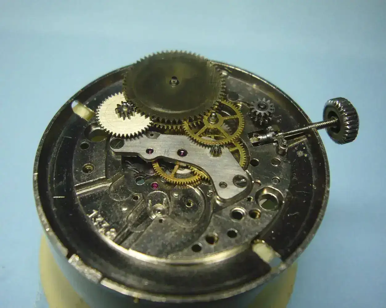

Encima se pone un pequeño puente que es acerado en su color. Sobre él se ponen dos ruedas, una dorada y otra acerada y el rochete que no necesita tornillo ya que su centro es cuadrado y se mete en el árbol directamente ya que tiene su eje prolongado y con el cuadradillo para acogerla

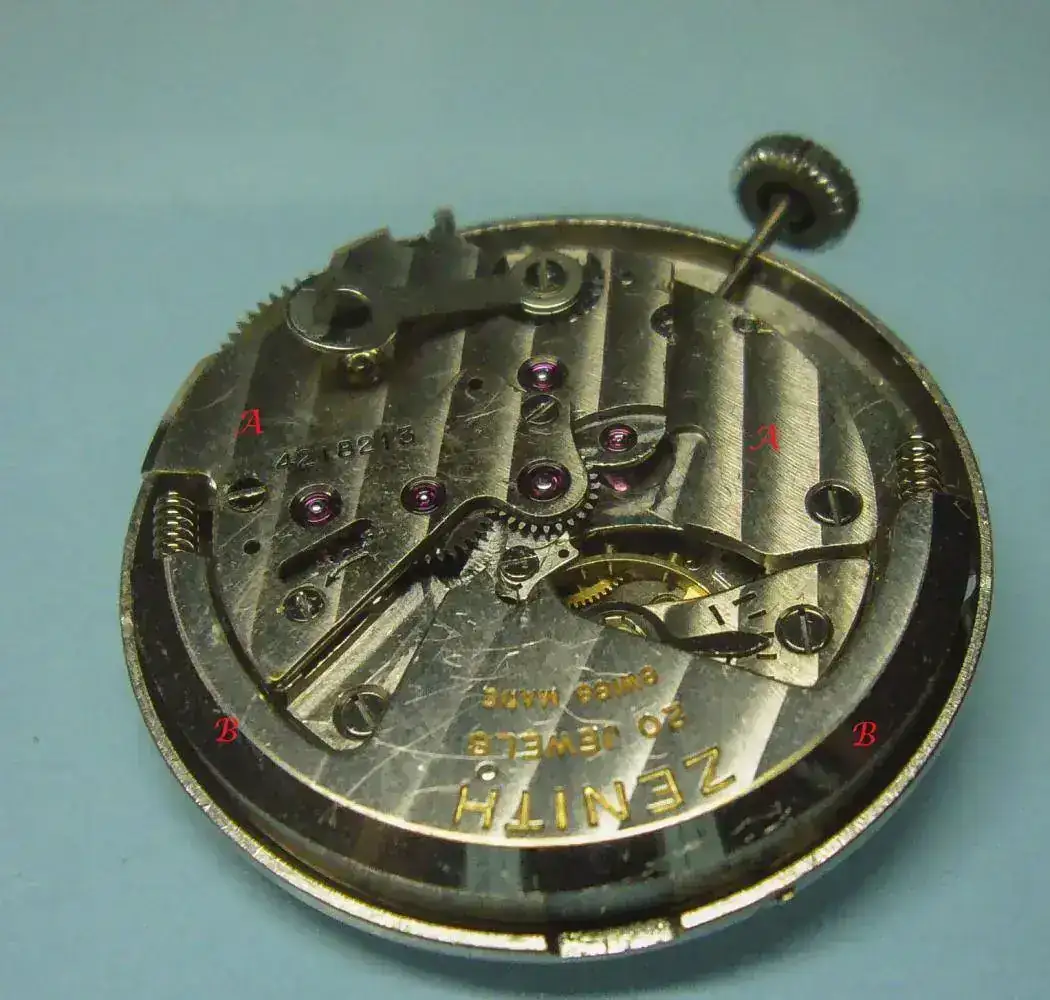

Y ya encima de ello se pone el puente de rodaje que, éste si, es facilísimo de poner: yo le tenía pánico pero lo tuve que quitar y poner al menos 3 veces y siempre a la primera. Es el que señalo con la letra A y es enorme.

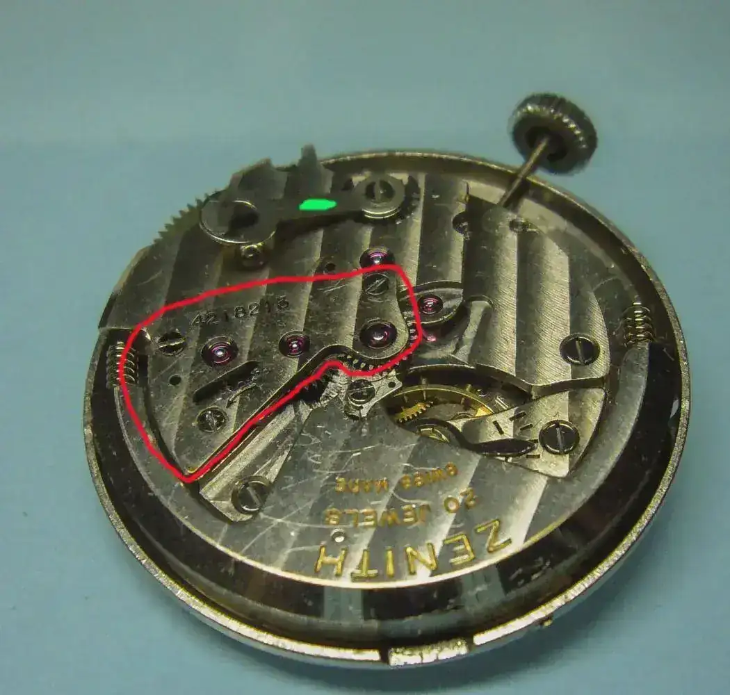

Con la letra B señalo el martillo que hay que ponerlo y sujetarlo son ese otro puente chiquito que va encima del de rodaje
En rojo señalo ese puente chico que sujeta el martillo y las inversoras. Y en verde el muelle que sujeta la maquina al apretar la tapa.

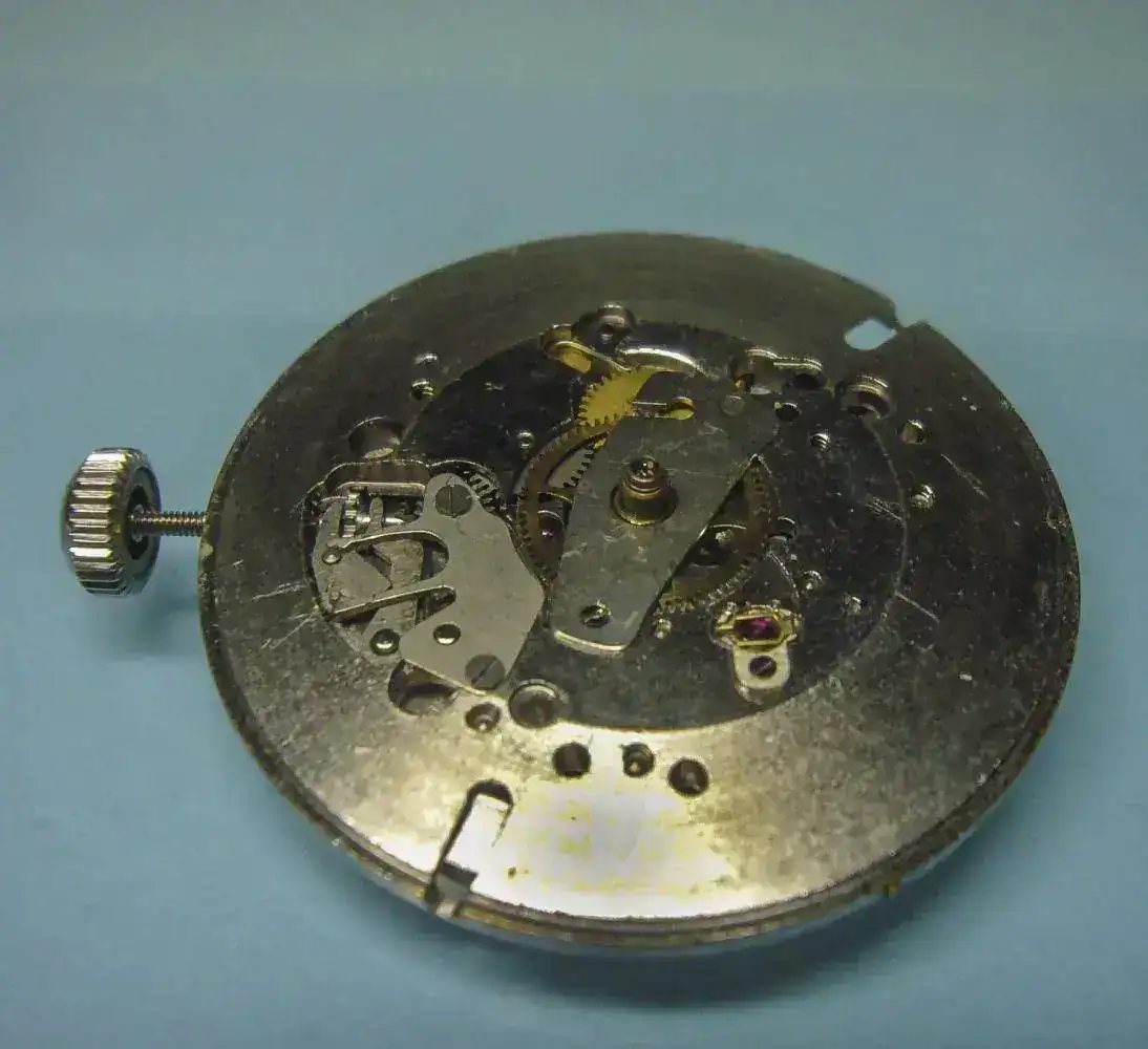

Y por el otro lado se ve así
