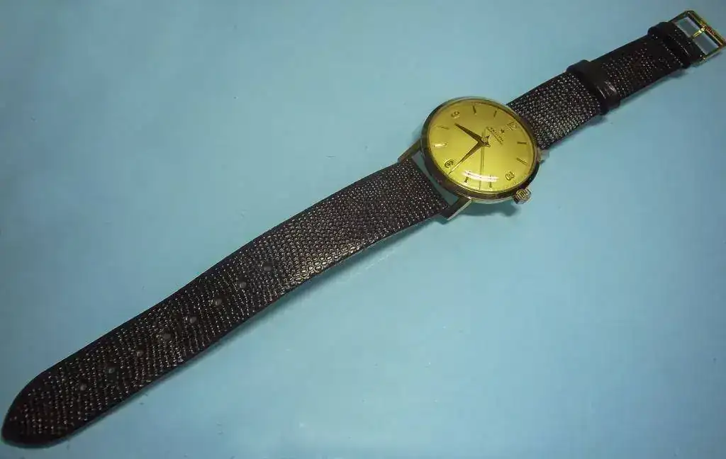

Pongamos que hablo del Zenith 133.8. Automático de martillo. Y en perfecto orden de revista, es decir, prácticamente inmaculado. Pero con suciedad de cuando Noé se bajó de la barca. Es tal el nivel de miedo alcanzado que de muchas cosas (bueno de alguna) no se me ha grabado su función en el disco duro (para la próxima, si es que llega).

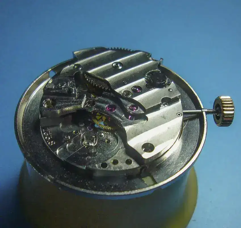

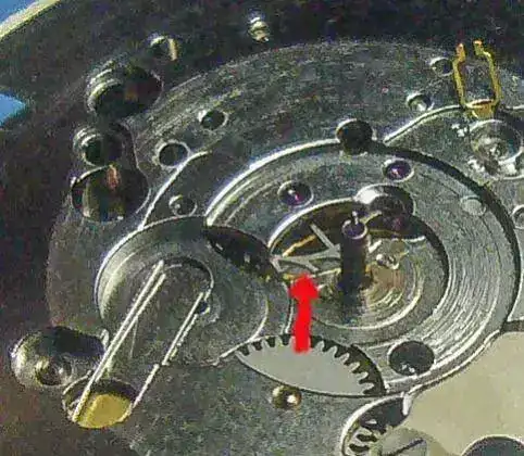

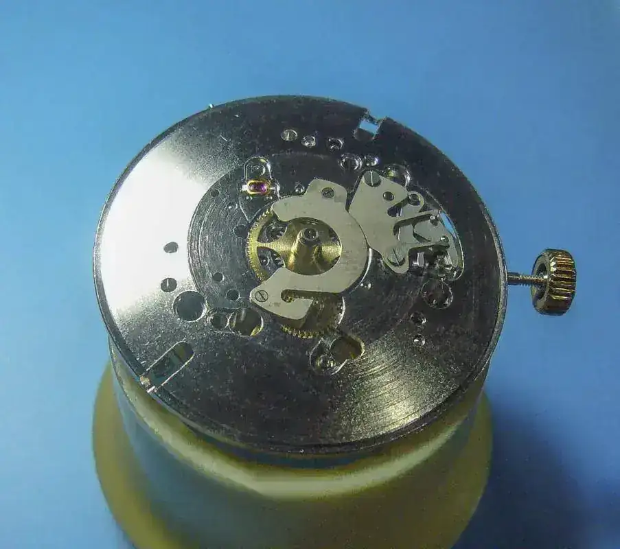

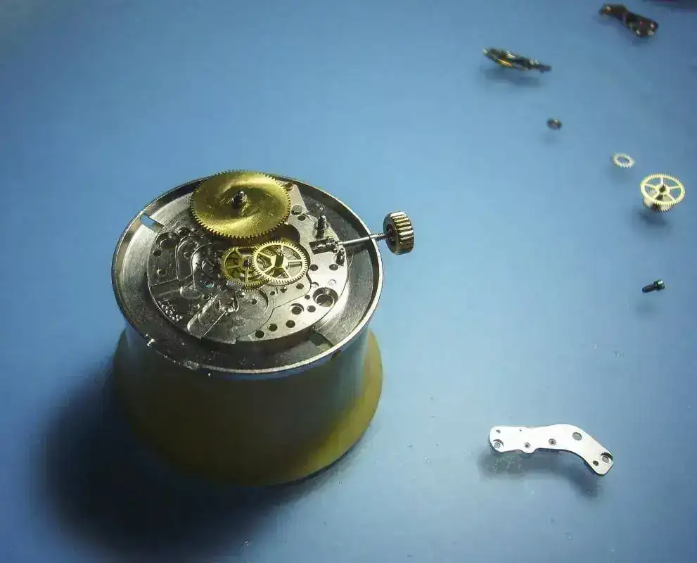

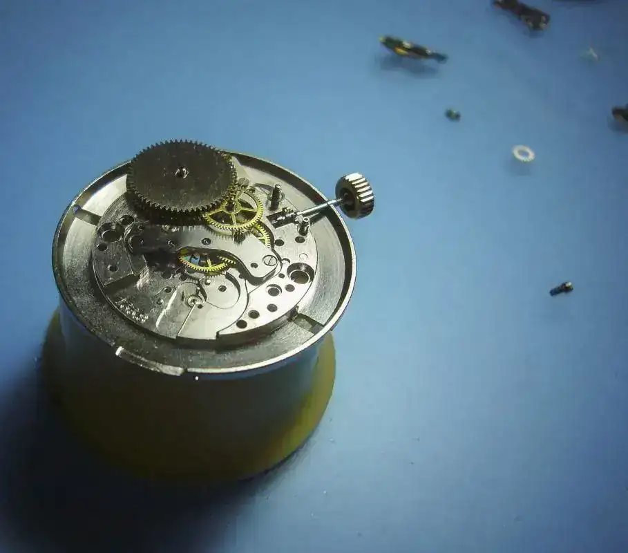

Ponemos primero algunas ruedas más el barrilete. Luego fue el primero que tocó quitar por un olvido. O un no saber. A la derecha un puentecito que coje las primeras ruedas del centro (porque hay otras muchas por las esquinas ....). Fijaros donde va la rueda de escape de cuya situación luego pondré un detalle.
Ya está puesto ese puente que os dije antes. Y el rochete. Tocó quitar ese puente porque la rueda que hace la cuadratura en este reloj va debajo y no me percaté.

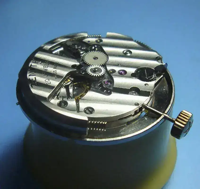

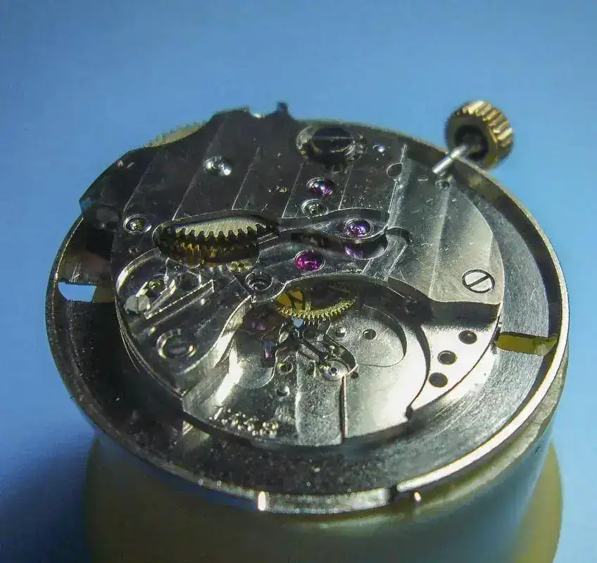

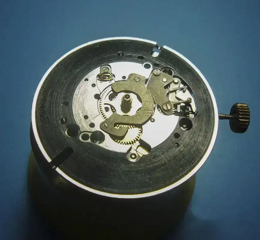

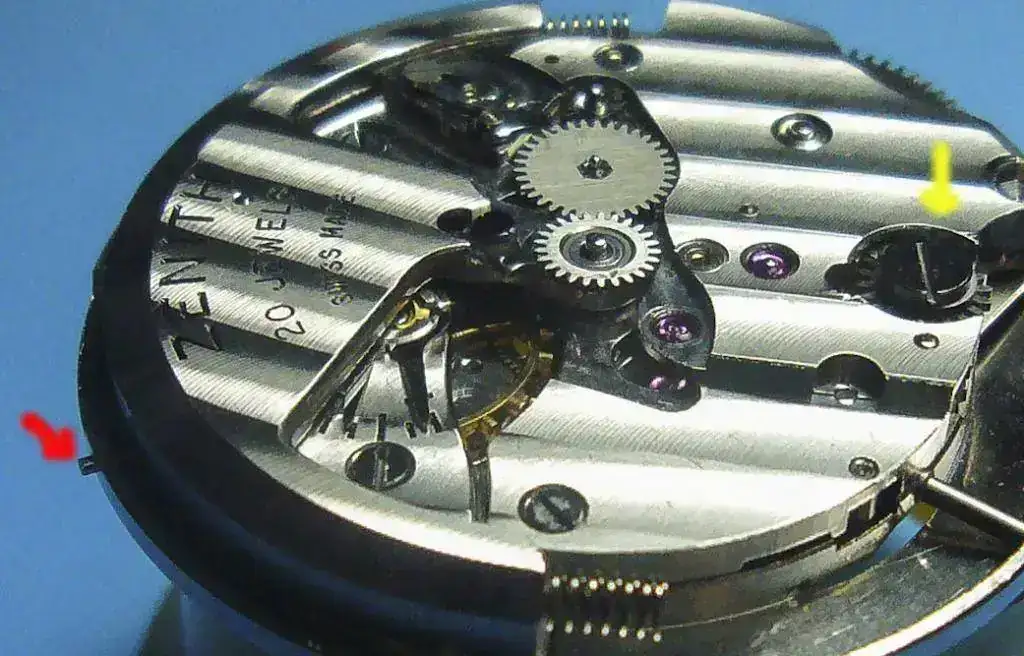

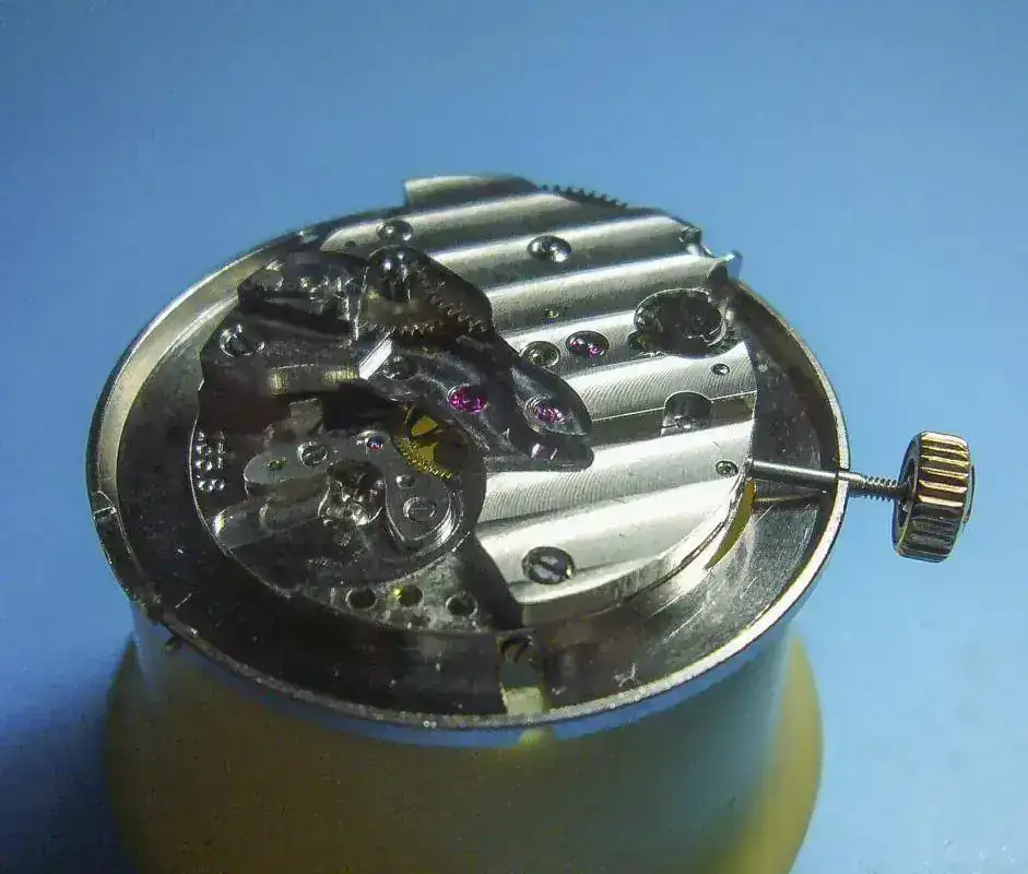

Ya está puesto un enorme puente que lo coge casi todo. Incluso un par de ruedas del remonte manual/automático, distinto a todos los demás relojes que llevo vistos hasta ahora y que los señalo en rojo

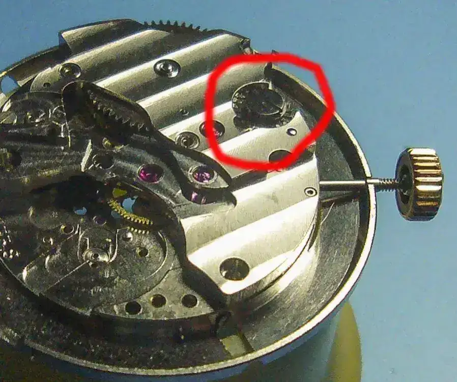

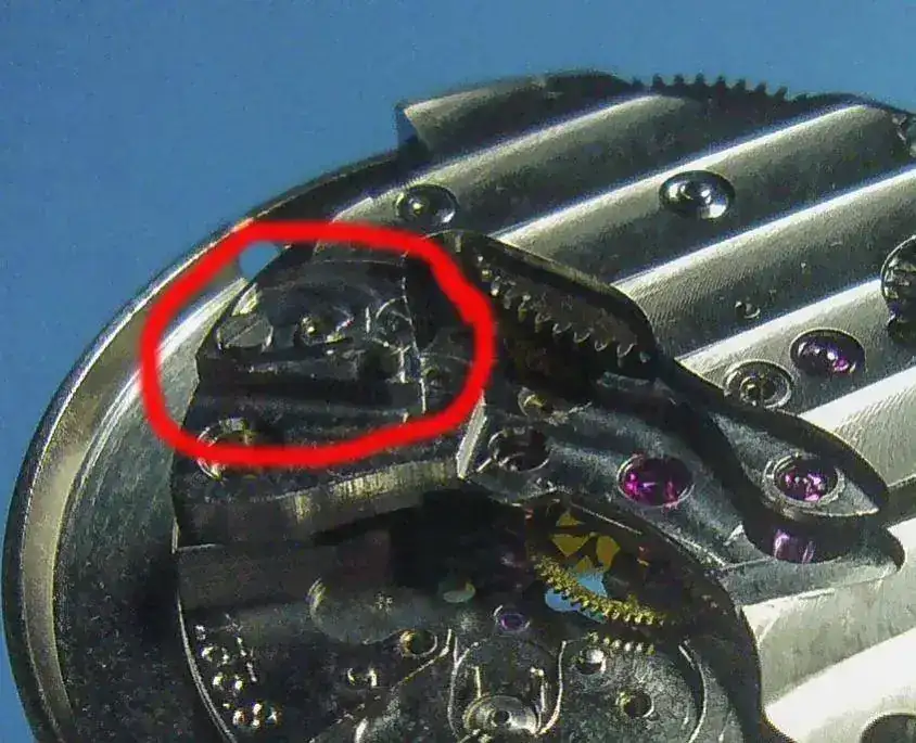

El trinquete del rochete también es extraño y va en un sitio y con una colocación también extrañas. Señalo también ese sitio en rojo

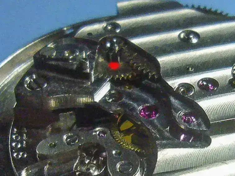

Esta rueda que señalo en rojo fue la que se me olvidó poner y motivó el desmonte del puente grande

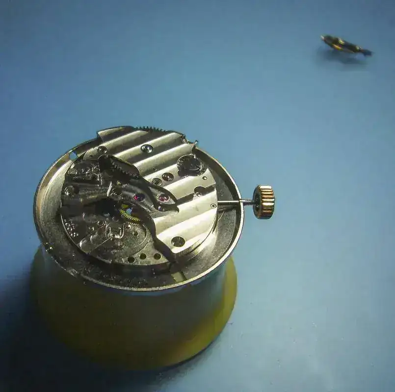

A continuación áncora y su puente, con dos vistas

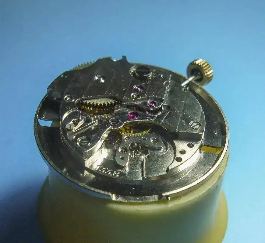

A continuación se monta el volante, pero es tanta la impaciencia y la emoción al verlo volver a la vida que se olvida su "afote". Luego montamos el martillo o masa semi-oscilante; quiero decir que no hace la oscilación completa en 360 grados, como ya sabéis.

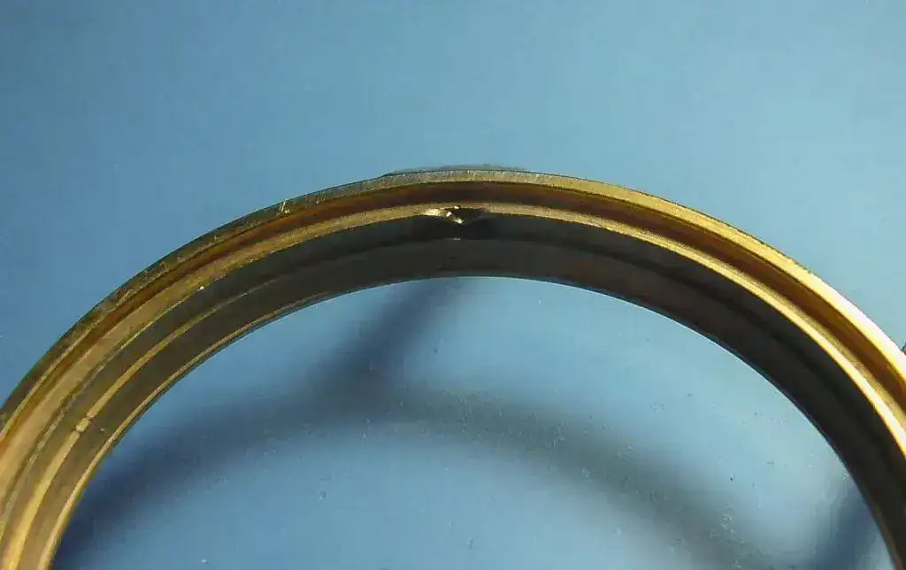

Este reloj lleva sólo un tornillo de caja. Para completar su ajuste lleva un perno en el lado contrario que al último que lo trasteó se le olvido meter en su sitio, lo forzó y dañó la caja. El arreglo ha conseguido enmendar parte del desaguisado pero no totalmente lo que hace que no quede exactamente en su sitio toda la máquina y, por ello, la corona va algo dura. Menos mal que es automático ......

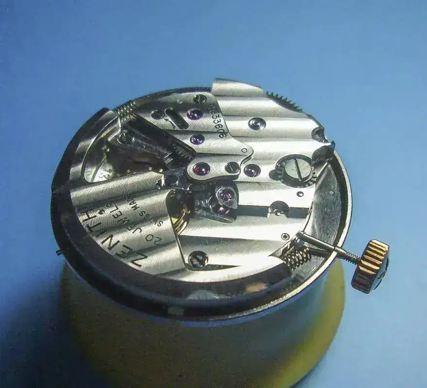

También he señalado con verde las ruedas de remonte que antes indiqué con rojo y que aquí se ven mejor. Y veis unas ruedas ¿será por ruedas? que no están sujetas aún por nada. Y es que queda un nuevo puente que las fijará ¿será por puentes?. Éste último lleva el número de serie.

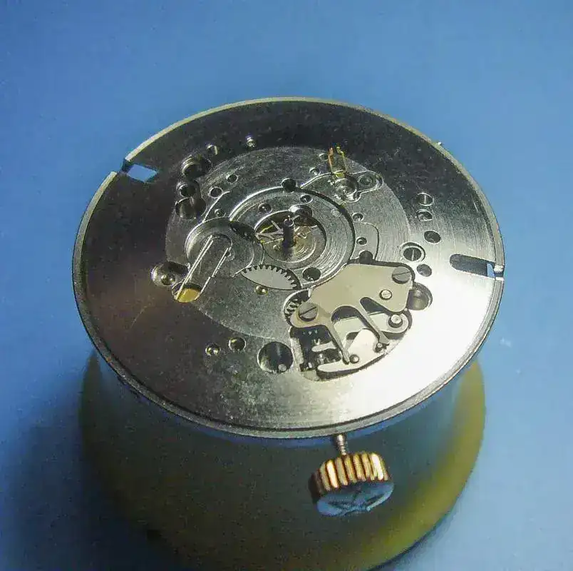

Este es el daño en la caja que he comentado. Y nos vamos al otro lado que, semidesnudo, se ve así

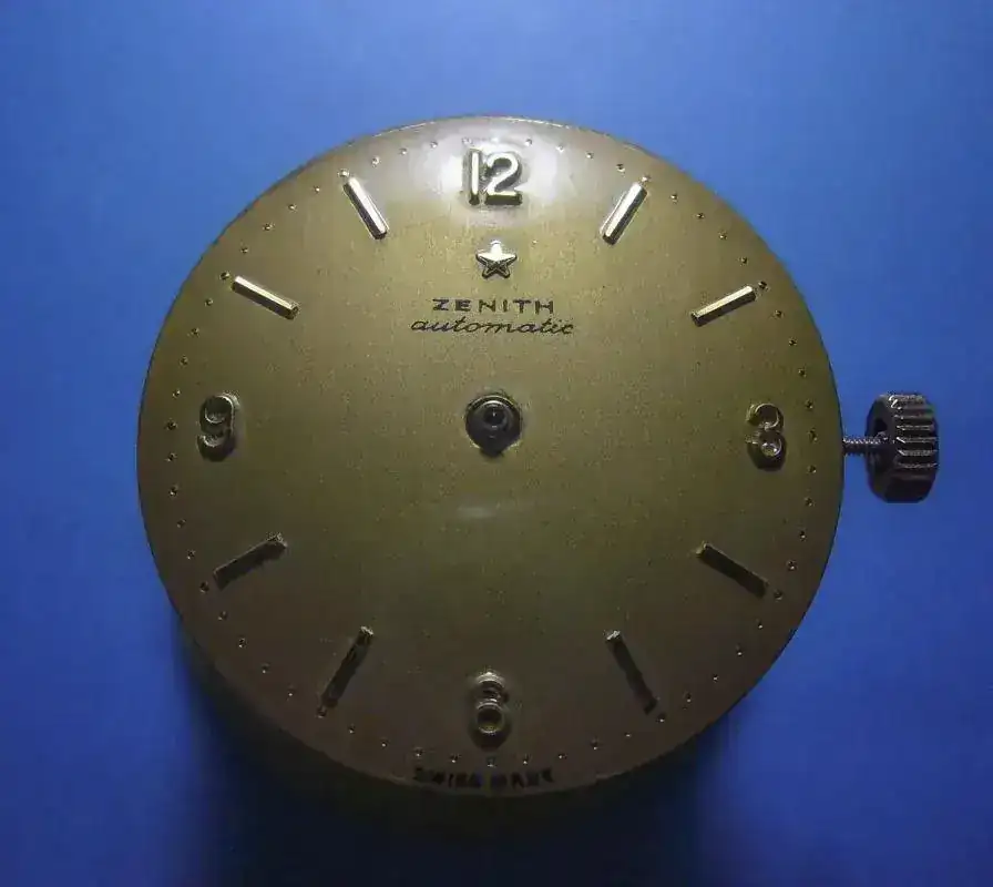

Como buen español que es ya ahí lo veis cubierto con su "capa".

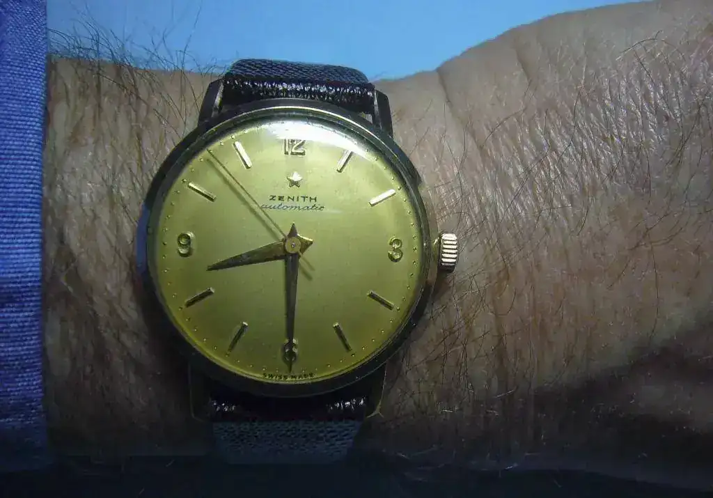

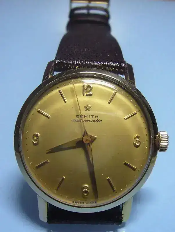

Y varias vistas mas ya terminado .....
Y, por último, donde debe estar: su sitio natural.
