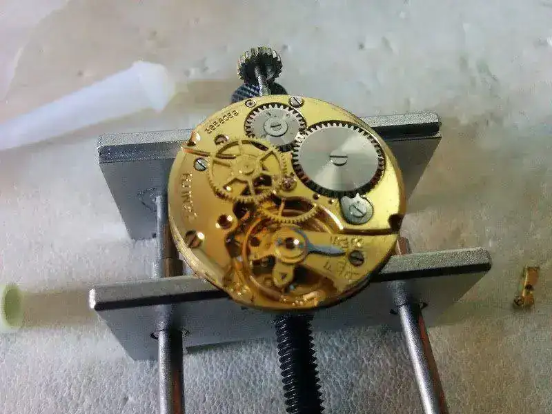

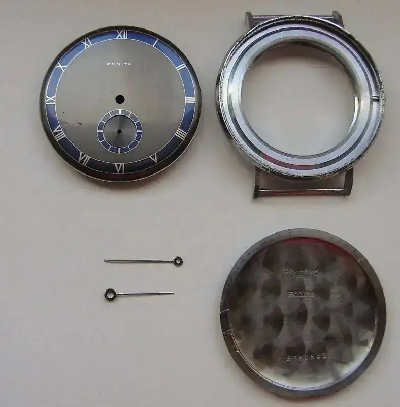

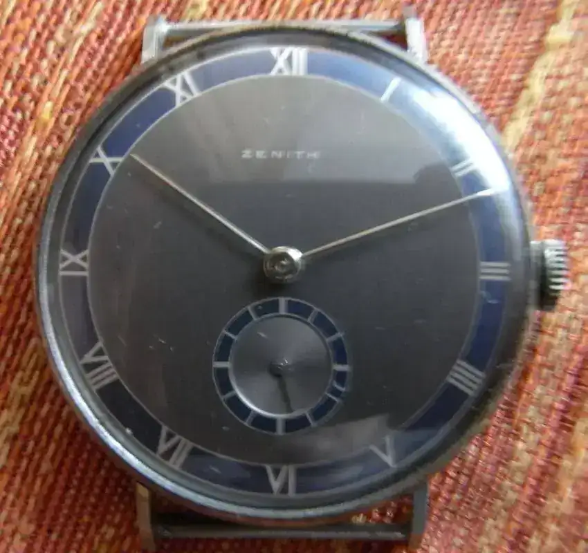

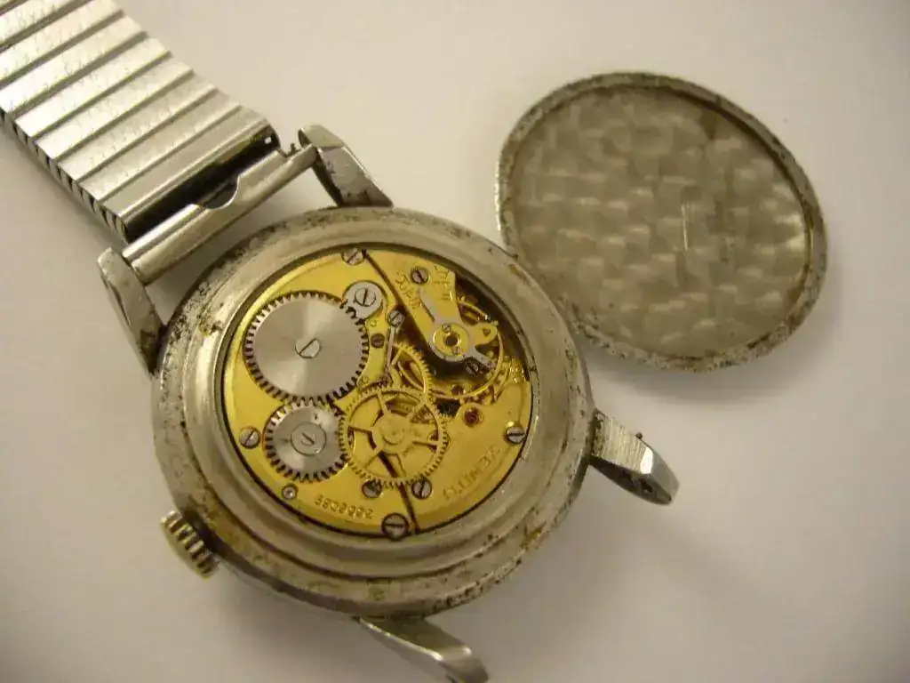

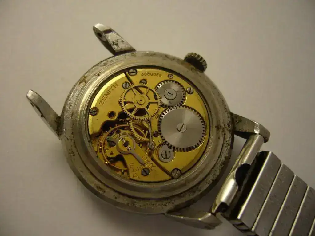

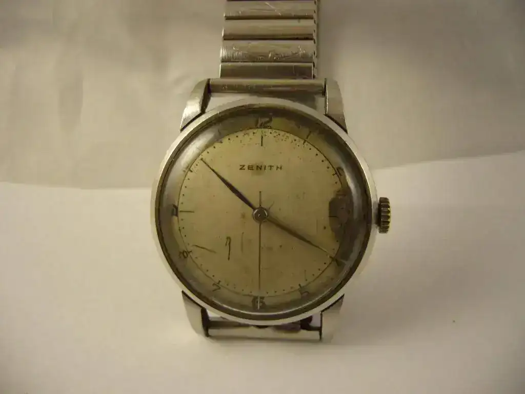

Hace unas semanas estaba aburrido viendo relojes que no me puedo permitir en la bahía, cuando un anuncio llamó mi atención, se trataba de la subasta de un Zenith 102 P-50 para piezas, bastante feucho pero como las pujas no iban muy altas le dediqué unos segundos, estaba averiado, la esfera estaba hecha polvo, las manecillas de distintos colores, en definitiva salvo por la caja que era de acero, no parecía tener grandes atractivos pero me llamó la atención la nomenclatura del calibre, no soy entendido en Zenith pero me sonaba al raro, 102 P-50, 102 P-50 que raro, este era
Para averiguar lo del calibre, visité el hilo: https://relojes-especiales.com/threads/calibres-zenith-modelos-unidades-y-anos-de-produccion.155660/ para comprobar....Y pude comprobar que ese calibre en concreto no existe 8o así que miré mejor las imágenes del calibre para ver si podía averiguar algo más, estas son la fotos del anuncio
En ellas se puede leer 106, haciendo una apuesta no muy arriesgada, me digo 106-P-50 :hmm:busco la foto en San Google y bingo. Bueno esto ya tenía un poco más de interés ya que solo se fabricaron 3.800 durante el año 1945, no creo que sea el mejor calibre de Zenith pero tiene la gracia de ser rarillo :D.
El caso es que pujé no mucho pero pujé y para mi sorpresa, el animalito se vino para casa :). Como habéis podido comprobar las fotos del vendedor son buenas y por lo tanto no cabía mucha sorpresa, el reloj me llegó: efectivamente no funcionaba, las manecillas era de distintos colores y la esfera estaba muy mal...:( pero era lo previsto.

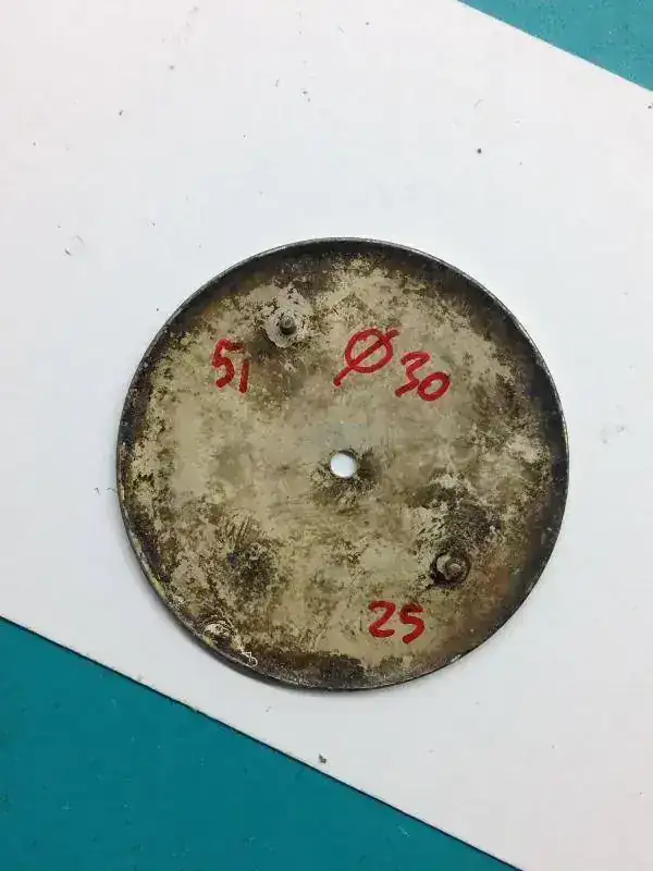

A veces la vida te depara coincidencias que son para bien y otras que te hacen polvo, el caso es que estando a la espera de recibir el Zenith, vi un anuncio de un Italiano que vendía una esfera vintage de Zenith para un calibre desconocido, precio 15 €urillos, estos anuncios son los que me gustan a mí y a mi bolsillo :D. La esfera era bonita, estaba en buen estado y era para un calibre con segundero central, pensé bueno bueno bueno, esto podría ser una señal divina, el señor de los relojes quiere que rescates a este muchacho, veamos si las patas coinciden, aquí también se agradece el trabajo del vendedor que había puesto esta foto.
Hummm, la posición de las patas coinciden con la imagen de otra esfera que me he buscado, solo falta averiguar cuanta distancia hay entre ellas, para ello suelo utilizar el programa Illustrator, que uso para el trabajo, lo que hago es dejar la imagen a escala 1:1 y tirar una raya entre los punto que quiero medir, recuerdo que me dio algo así como 18,8 mm bingo la esfera era para un 106 con segundero central por lo que la metimos a la saca :D.

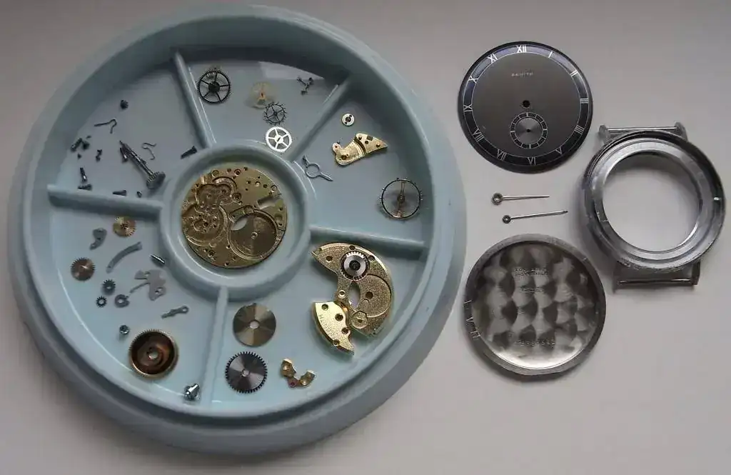

El caso es que por fin llegan ambos a casa, compruebo lo bonita que es la esfera y que encaja todo perfectamente por lo que ya tengo un proyecto más que interesante en marcha. Lo primero es comprobar lo grave que está el calibre que ya sabemos que no funciona pero al menos parece que está completo

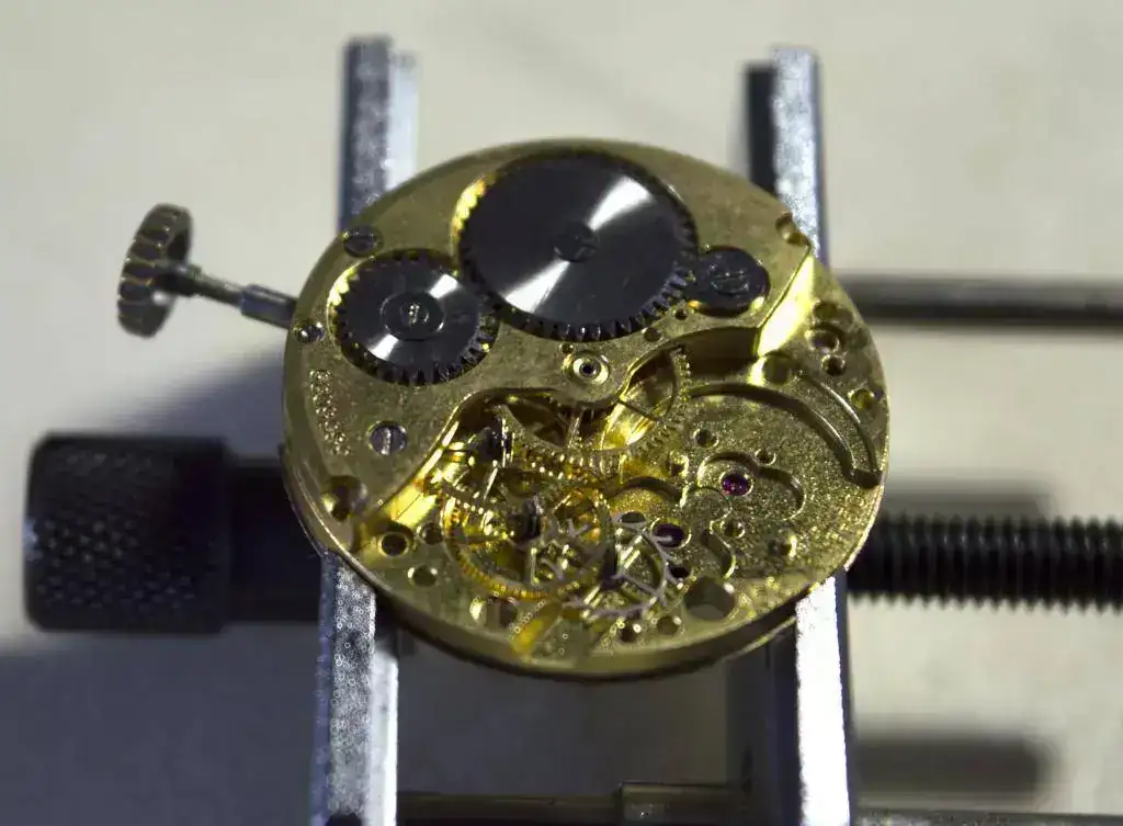

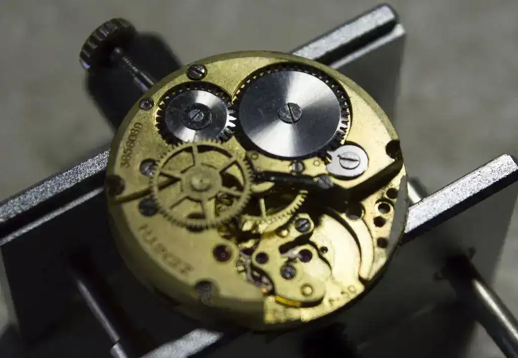

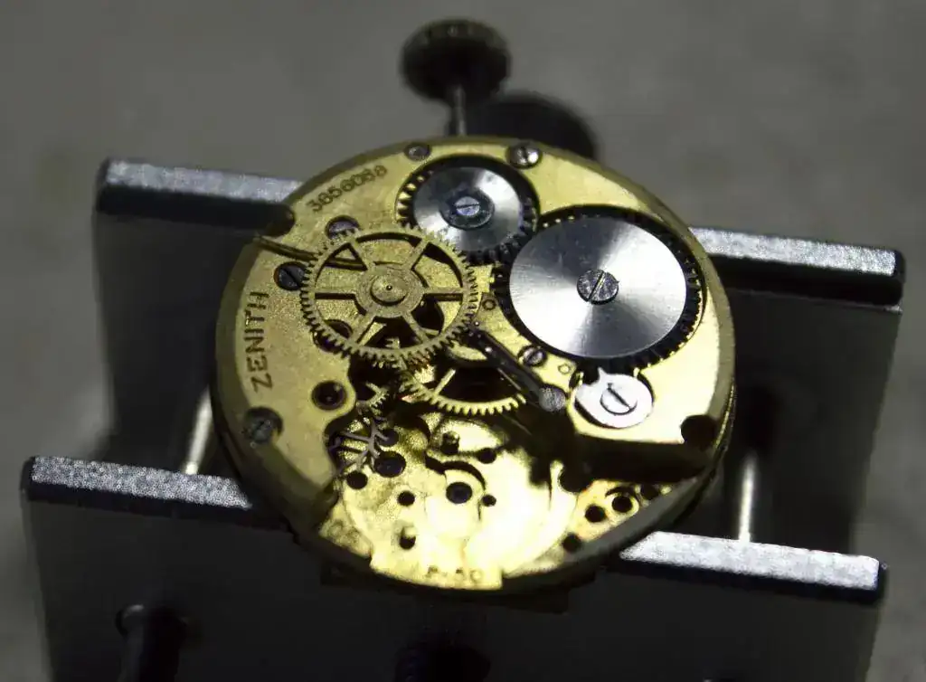

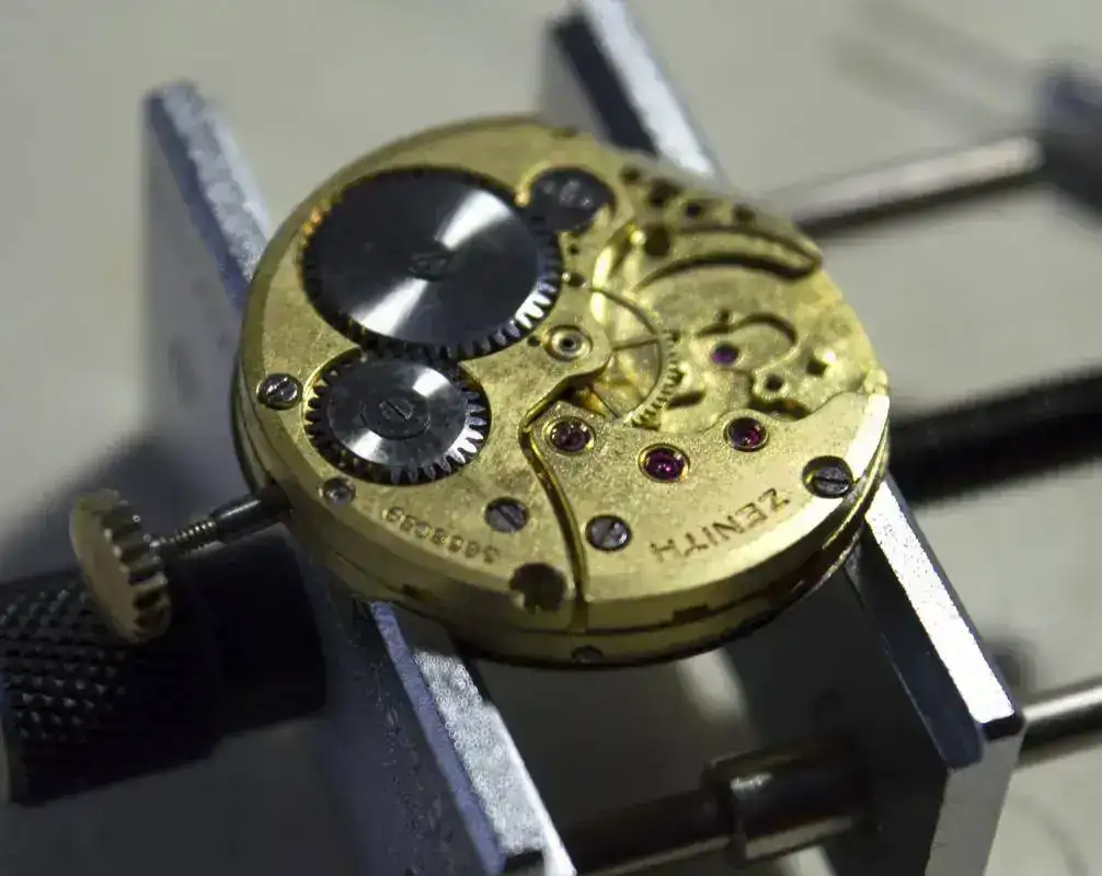

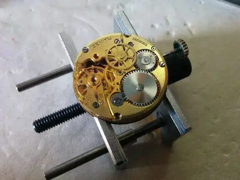

Para mí sorpresa el eje parece estar bien, buena noticia, pues nada a desmontar, asear y engrasar. Empezamos por el puente del volante y ya me encuentro algo que no me gusta, el puente está calzado como se puede ver en la imagen y eso no suele ser buena señal.
Seguimos desmontando el resto del calibre, áncora fuera, sin novedad

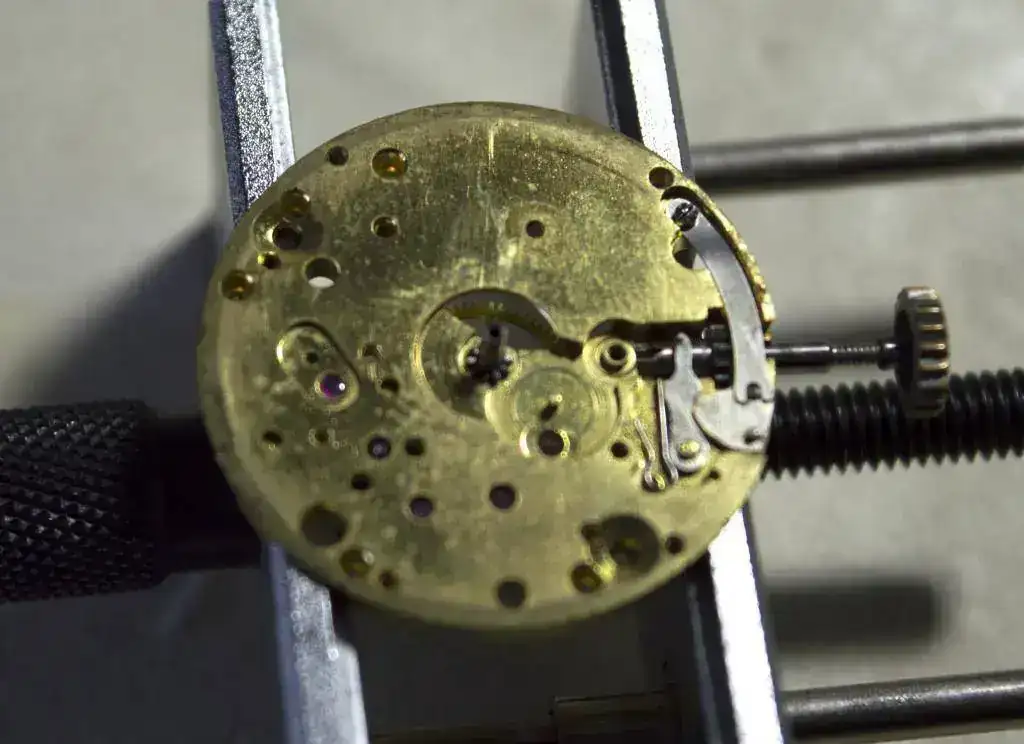

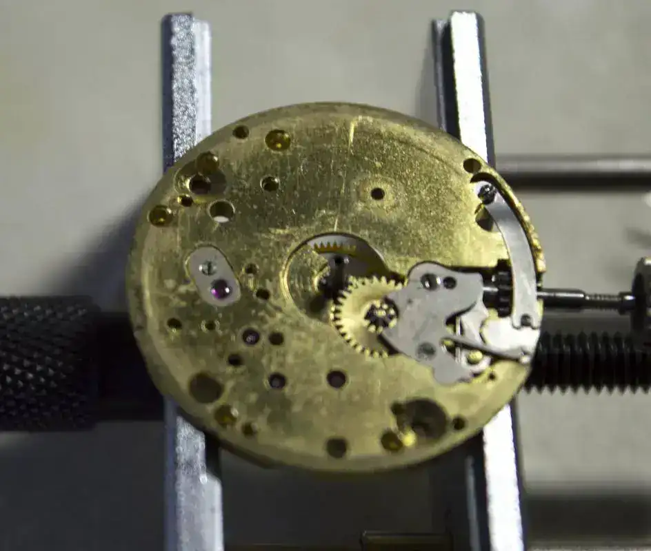

Quitamos el puente del eje del segundero central y de la rueda que le transmite el movimiento, en la imagen inferior vemos como sobresale el eje de la rueda tercera en la que encaja la rueda intermedia que transmite su movimiento al eje central, siempre me preocupa tener que sacar estas ruedas que van a presión pero en este caso sin problemas. El eje central del segundero dispone de un pequeño, mejor dicho minúsculo puente con un muelle que lo mantiene a la altura adecuada, segunda sorpresa, el único tornillo que lo sujeta está pasado de rosca o no es el suyo :(, pero nada, sacamos todo y seguimos

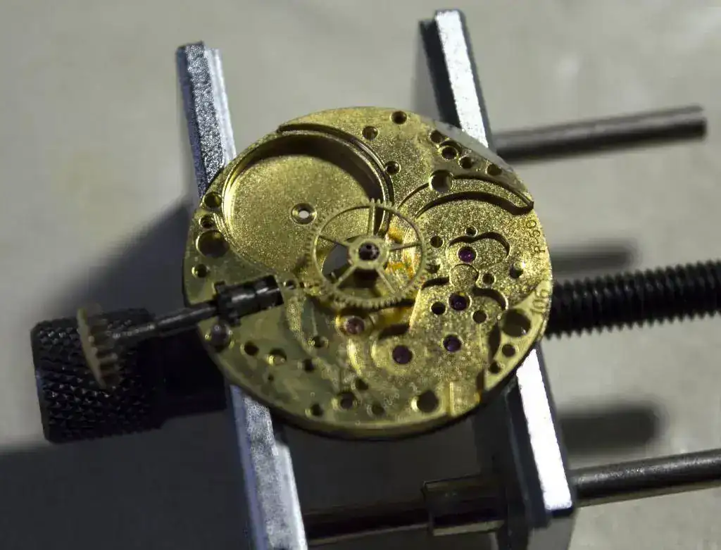

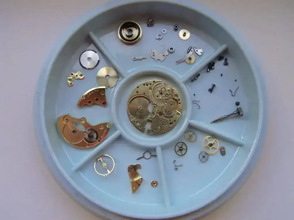

Con los nervios se me ha olvidado sacar foto de los puentes que he ido sacando, la tercera sorpresa fue no poder sacar el tornillo de la rueda de corona, no quise forzar y ahí se quedó. De este lado ya solo queda la rueda de centro, pero para sacarla hay que quitar el cañón de minutos y desde que me cargué el eje de la rueda de centro de un Longines 12.92, les tengo mucho respeto, suerte que al ser segundero central el cañón no es ciego al final y se puede sacar la rueda empujando el eje desde arriba, cuarta sorpresa, esto no sale ni a tiros, pues nada pienso yo, lo limpiamos con la rueda de centro puesta...
En la imagen de debajo se ve el cañón y el agujero por el que se puede empujar el eje de la rueda de centro hacía abajo, o eso ocurre cuando las cosas están bien
:whist:: pero nada, seguimos desmontando
Quitamos la contra-piedra para limpiarla y el mecanismo de remonte. Cuando ya había renunciado a quitar la rueda de centro, resulta que pasando Rodico por la pletina se me cae el cañón de minutos, huuuyyy que chungo :huh:, lo miro por dentro y como no podía ser de otra manera un trozo de la rueda de centro estaba atascado dentro :-((.

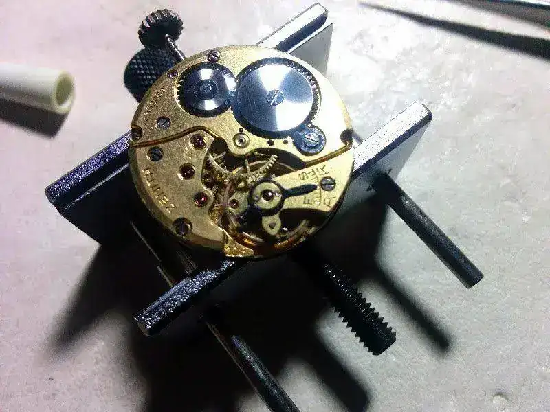

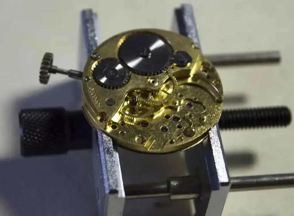

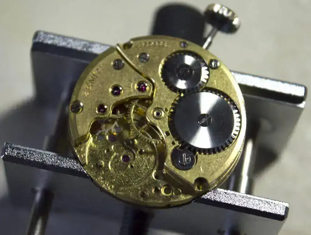

Llegado ya a este punto, me planteo que lo mejor es buscar un calibre en condiciones...Así que procedemos con el resto proceso, limpiamos y vamos montando, ya un poco más aseadito :D
Con su tren de rodaje a punto
Con el punte del tren de rodaje colocado, de momento todo funciona :)
Montamos el áncora y el puente del volante, el reloj echa a andar pero se para en función de la posición en la que está. Admito que no había soltado la contra-piedra para limpiarla y os acordareis que el puente estaba calzado, ya no lo está y al soltar la contra-piedra me doy cuenta que uno de los tornillos no es suyo y no aprieta..enésima sorpresa :-((, bueno busco uno y al final lo encuentro aunque la cabeza sobresale un poco más que el original :huh: pero ohhh milagro, el reloj toma vida :D, supongo que al estar apretada solo de un lado, la contra-piedra estaría algo inclinada, lo suficiente como para que el eje volante no estuviera bien posicionado y el relojero de turno la habría intentado resolver calzando un poco el puente. Además el volante oscila ligeramente por lo que supongo que el eje ha sido cambiado pero no del todo bien...El caso es que el reloj funcionnnnnnnaaaaaa :D

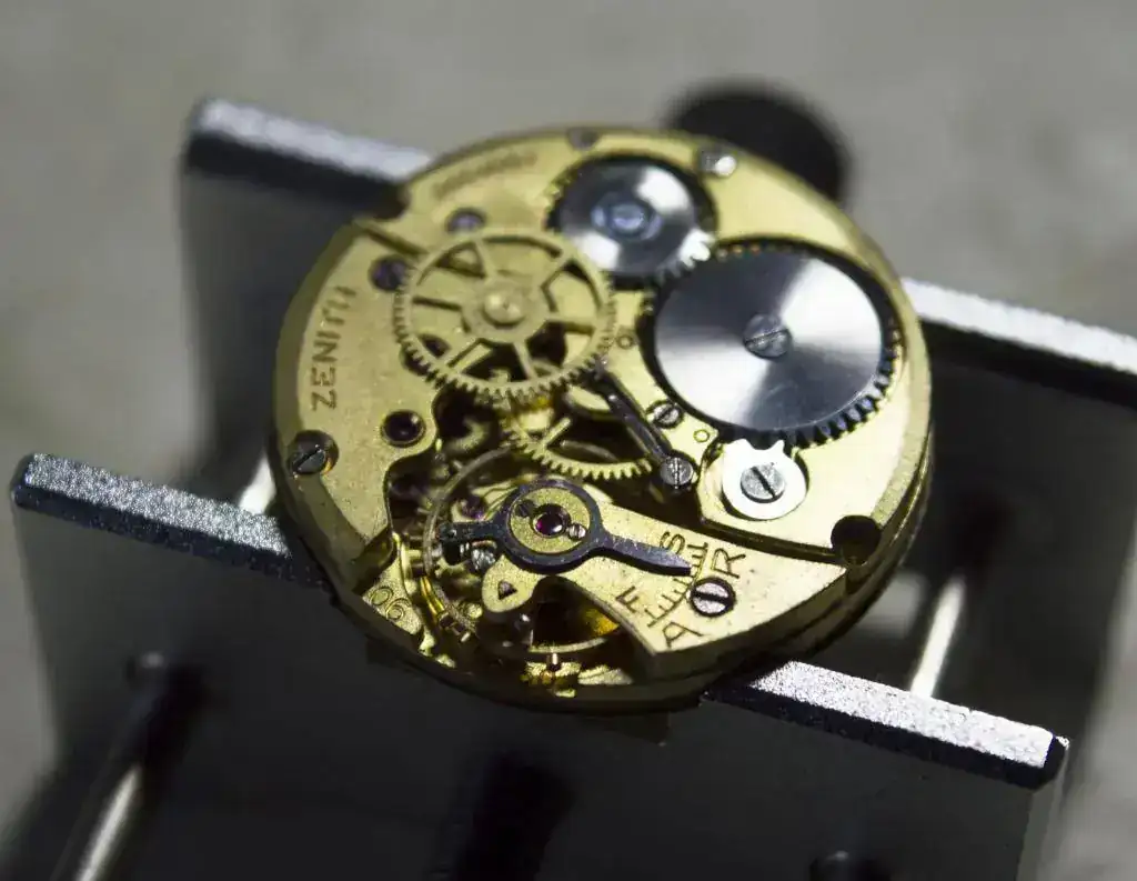

Colocamos de nuevo la rueda que enlaza con el eje del segundero, en esta imagen se aprecia que la cabeza de uno de los tornillos de la contra-piedra sobresale un poco más
El eje del segundero
Colocamos el puente del eje central que a pesar de su tornillo pasado de rosca queda bien encajado, le damos la vuelta al calibre y colocamos el cañón de minutos que encaja 8o poco pero encaja y transmite movimiento como es debido.

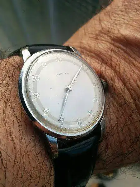

Estoy maldito con las manecillas ultimamente ya que no encuentro pareja azúl a la de las horas por lo que decido pulirlas todas y dejarlas de color plata haciendo juego con los números de la esfera. Limpieza de caja, pulido de plexi y bueno para acortar que me estoy enrollando mucho, al final el reloj funciona correctamente a pesar de todas las sorpresas y ha quedado así :D
Ya en la muñeca
Si es el mismo reloj, y si habéis llegado hasta aquí es que de verdad tenéis vicio con los vintages :D
