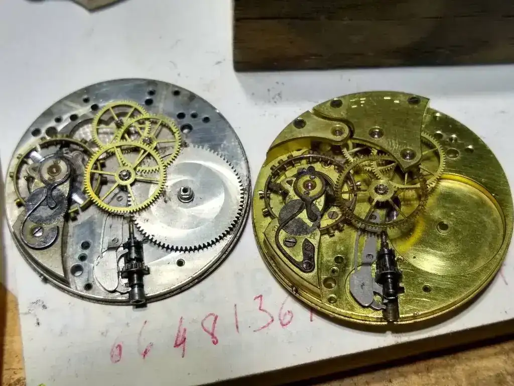

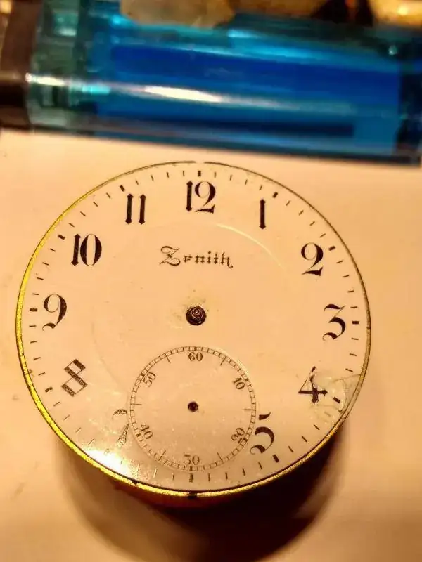

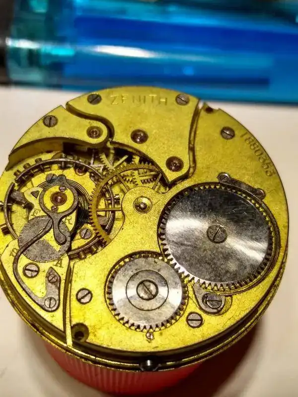

Buenas, el caso que no encuentro una tija ni caja para este reloj, es raro? o , el raro soy yo.::Dbt::

Primero tienes que identificar calibre.
Buenos días Calatrava
Yo estoy en la misma caza con otro reloj parecido. Hasta ahora he encontrado varias cajas pero el precio se me dispara por ser de oro.
En este tipo de relojes de bolsillo el resto de la tija y la corona van unidos a la caja.
Para la búsqueda es necesario saber el tamaño del movimiento, en mi caso es "size 0".
Por cierto tu marca es Zenith de la que hay mucha información en internet
Saludos,
Ese calibre es de un reloj de bolsillo y la tija va integrada a la caja

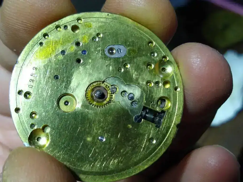

No sé cómo saber el calibre, no pone nada bajo el volante, creo que es americano

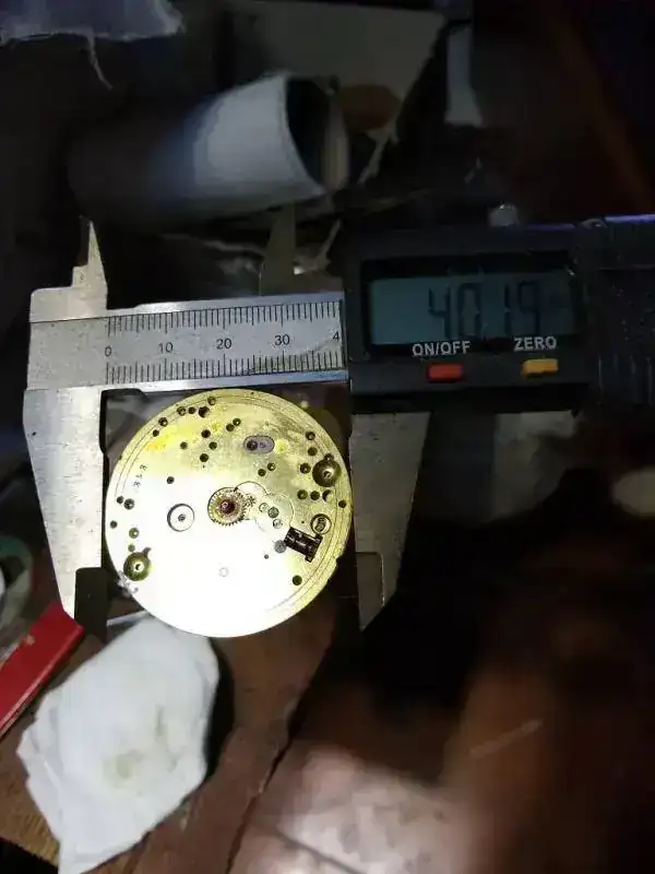

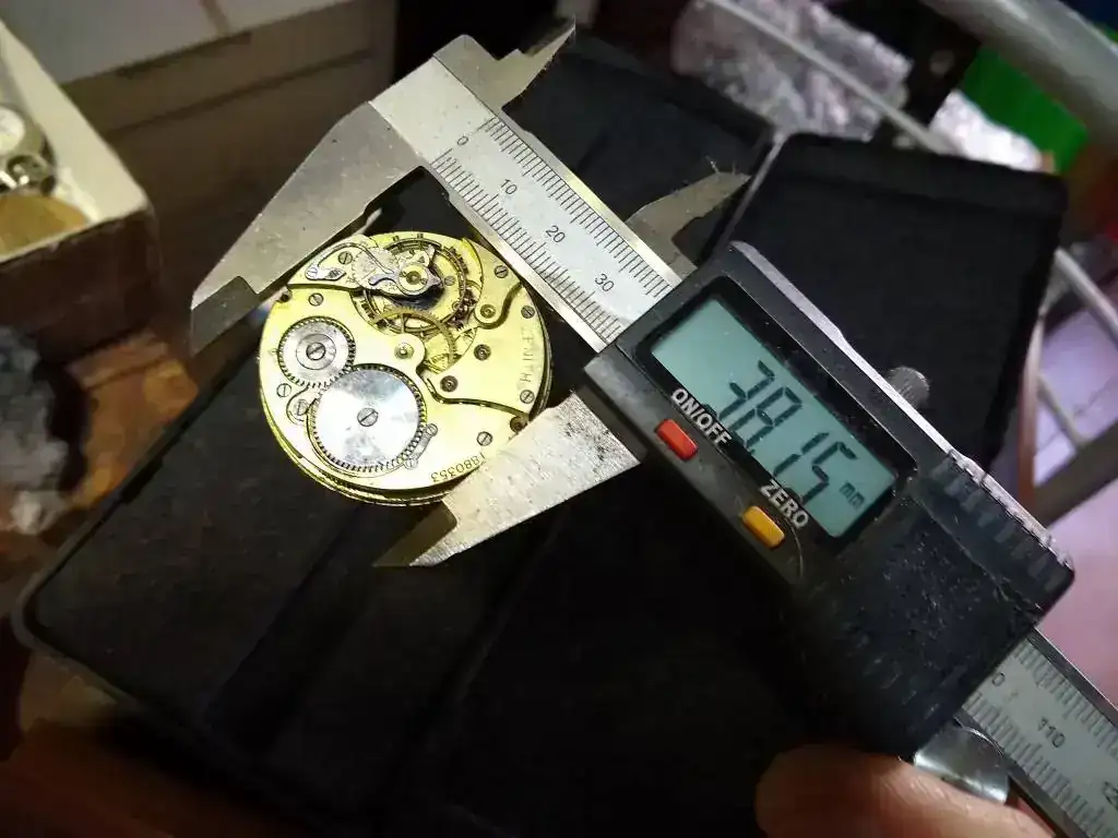

danos el diámetro y una foto del resorte del tiret
mira si puede ser este

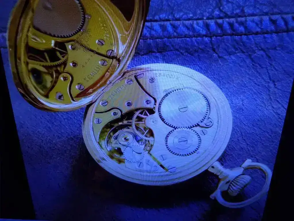

Creo que lo clavaste, pero voy a buscarlo y te digo.
Tiré una foto a uno de la bahía que también me parece igual

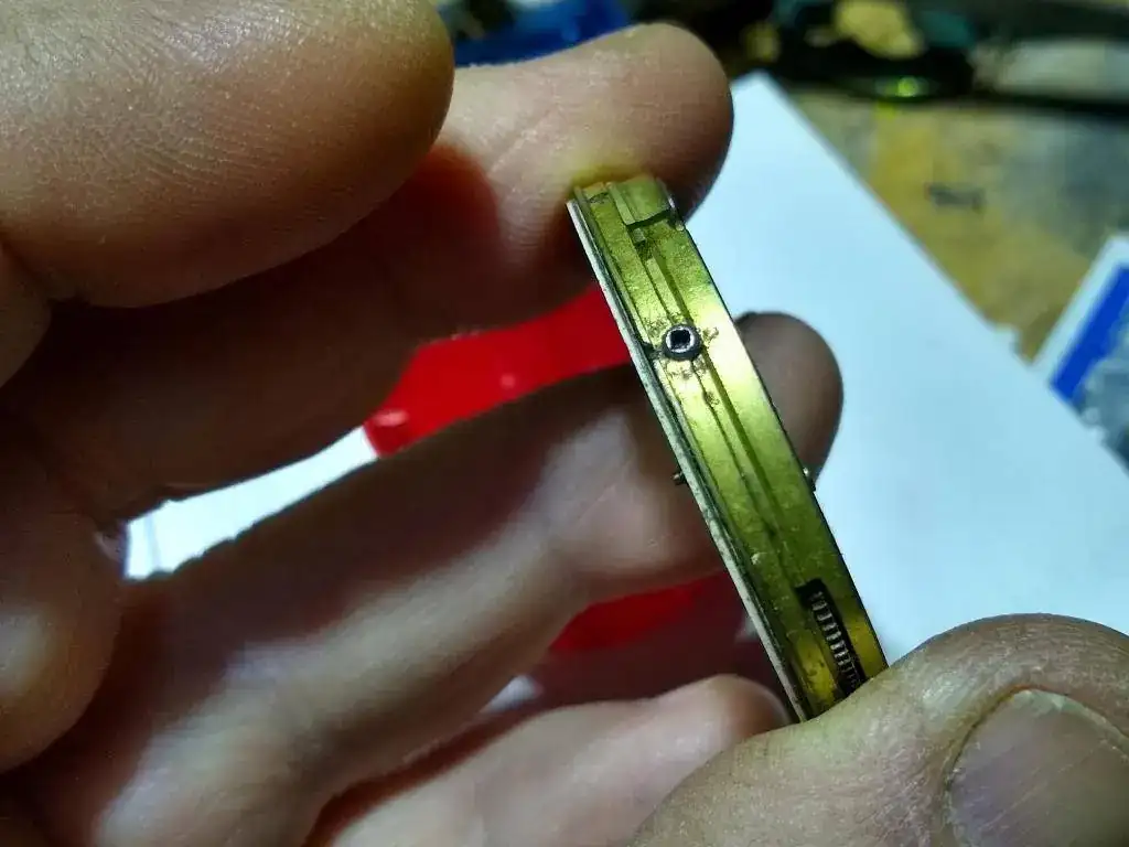

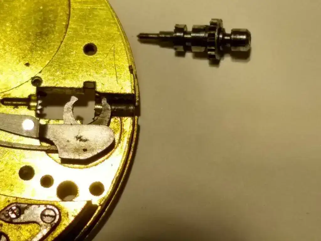

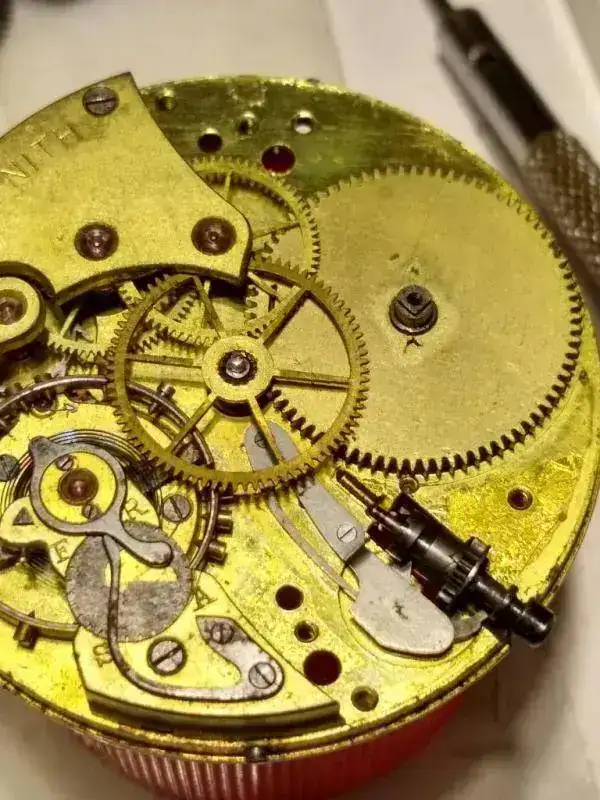

Comprueba líneas y resorte tiret
No se ven los resortes del tiret, creo que va por dentro.

CALATRAVA, el diametro....solo del calibre.
Hay muchos movimientos Zenith de esas dimensiones y características,
dentro de 18 1/2''' están los NVSI , remontuar lepine y negative (por ej, 18-28-1 y -2, respectivamente)
Están los de 17 3/4''' NVSI, etc.
Pero ése pareciera ser de los primeros.
Después me fijaré en el libro de Zenith.
Álvaro

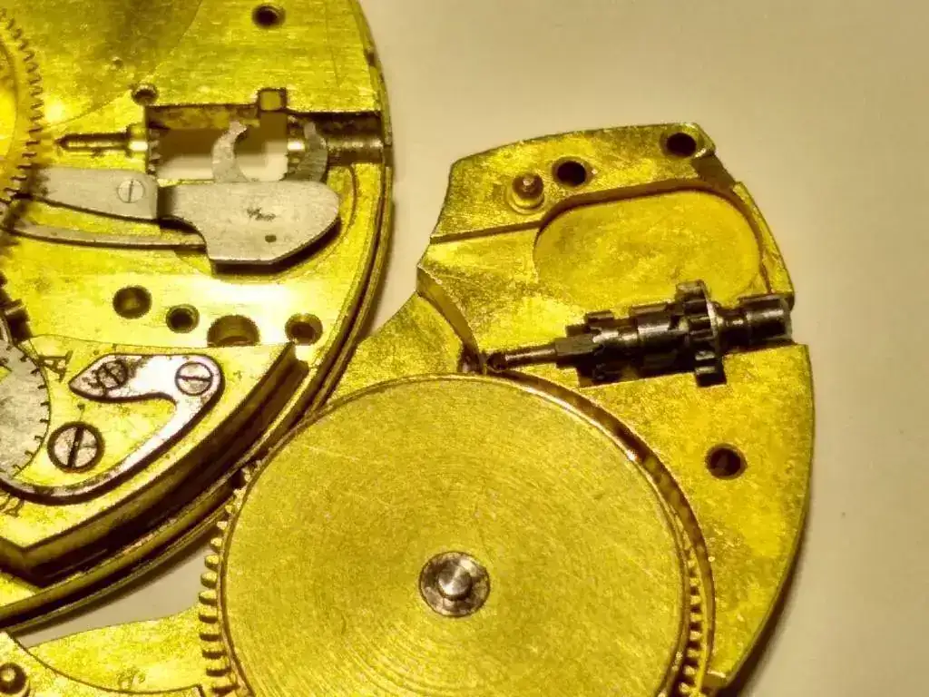

La tige está, al menos, la parte interna?
Faltaría la sección del cuadrado con la rosca y la corona, al parecer.
Álvaro

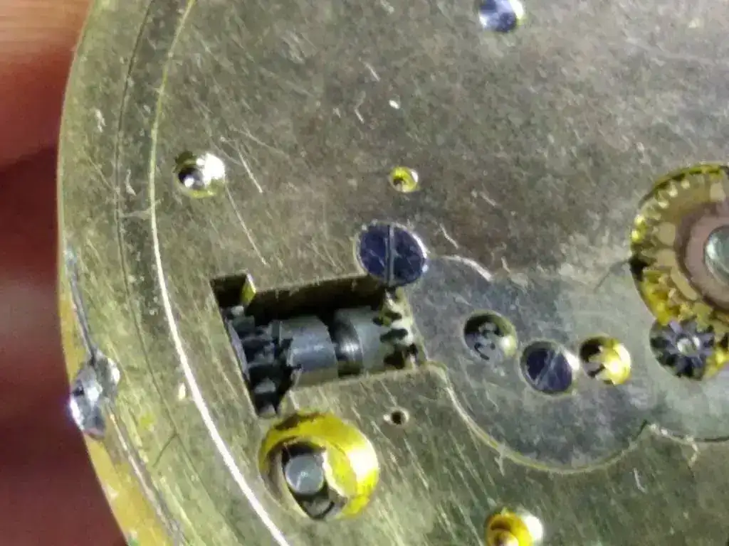

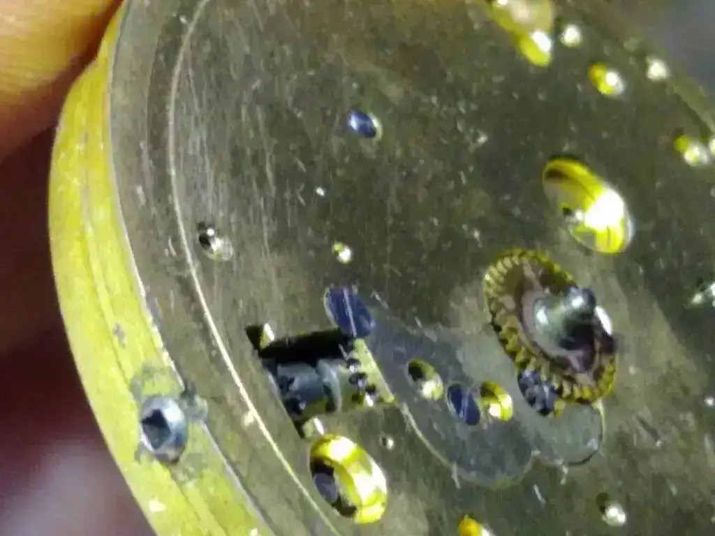

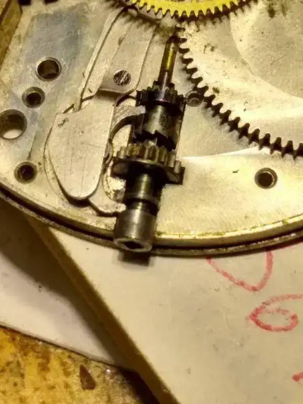

Miren cómo va el tirete este. Lo abrí para cambiar el muelle, pues estaba roto y ahora no soy capaz de colocar bien el tirete
Casualidades de la vida. He encontrado en mi fondo de armario otro que es muy parecido, si no igual
Si encuentras la caja encontrarás la tija. Me parece que van unidas. La corona acciona la tija hacia arriba y abajo y con ello distribuye la acción de los piñones sobre el muelle real o las rueda de hora y minutos. Es una patente suiza 30751, de cuando Zenith aún era Georges Favre-Jacot o Billodes. Anterior, pues a 1911, en que se institucionlizó definitivamente la marca. Es decir, la caja debe correponder a esta época, Zenith llevaba más de un millón de maquinarias fabricadas. Los dos calibres que tengo de estas características correponden a 1 millón 172 mil y el otro no lo tengo ahora pero parecido.
El calibre tuyo dependiendo de la medida correspondería a 17.75 NVSI; 18,5 NVSI; 19,5 líneas que son de esa época y tienen el mismo sistema remontoir.
La medida del calibre es sobre la segunda línea , no es la medida de la pletina, sino la escalera inferior. una línea equivale a 2,256 mm. Según tus medidas estaría entre un 17 y un 18 líneas
