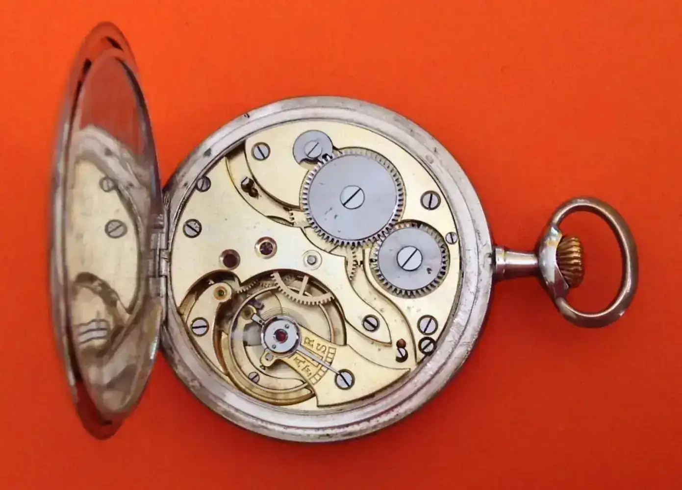

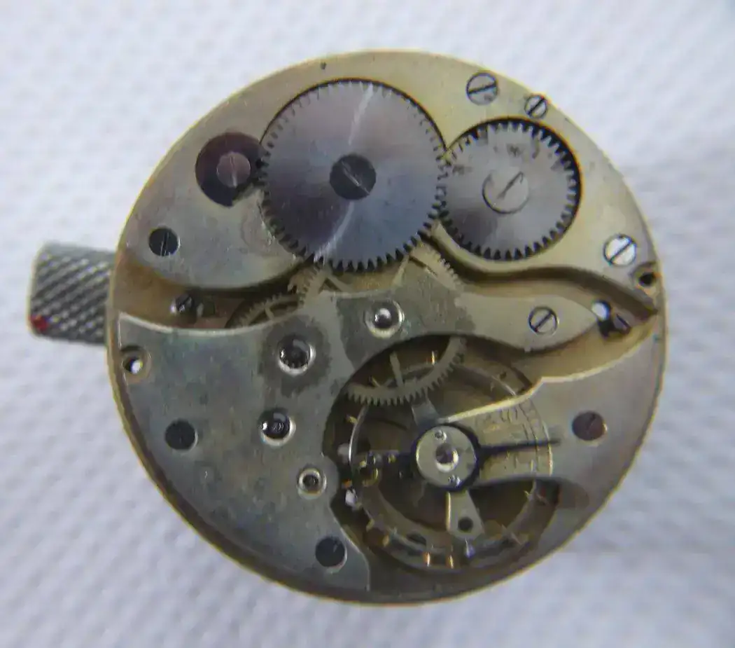

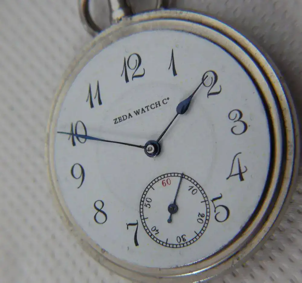

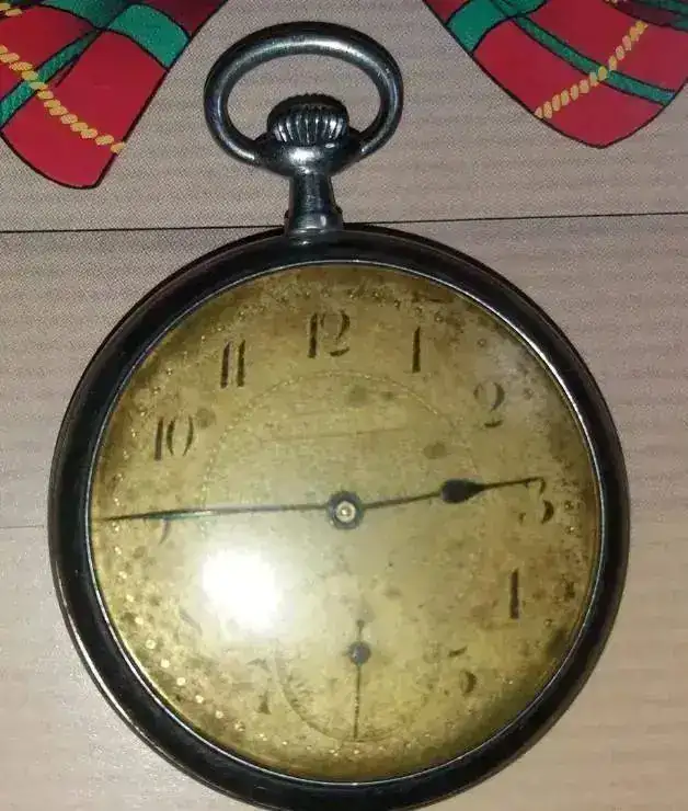

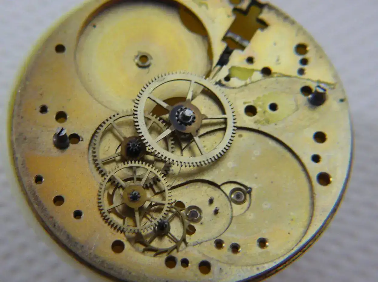

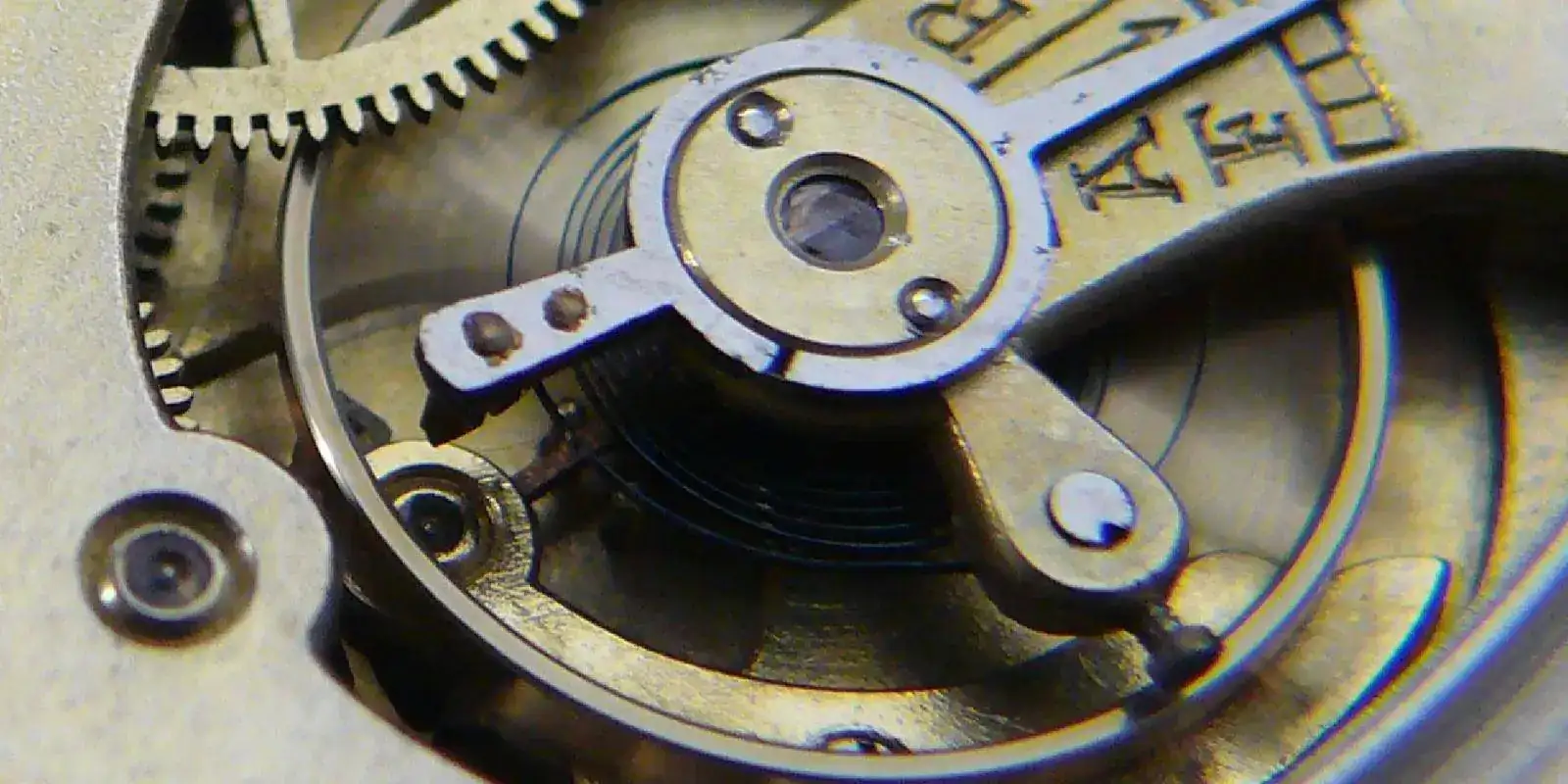

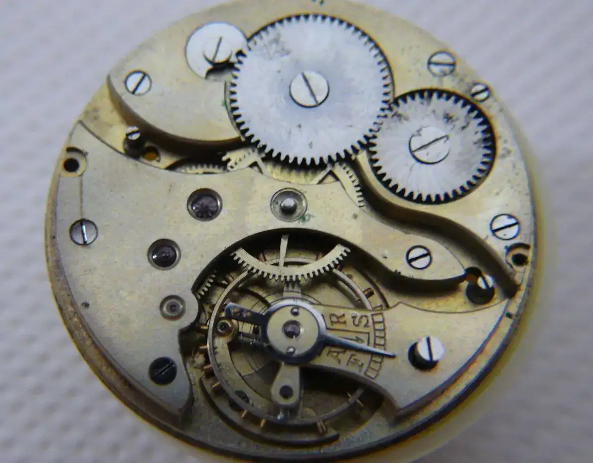

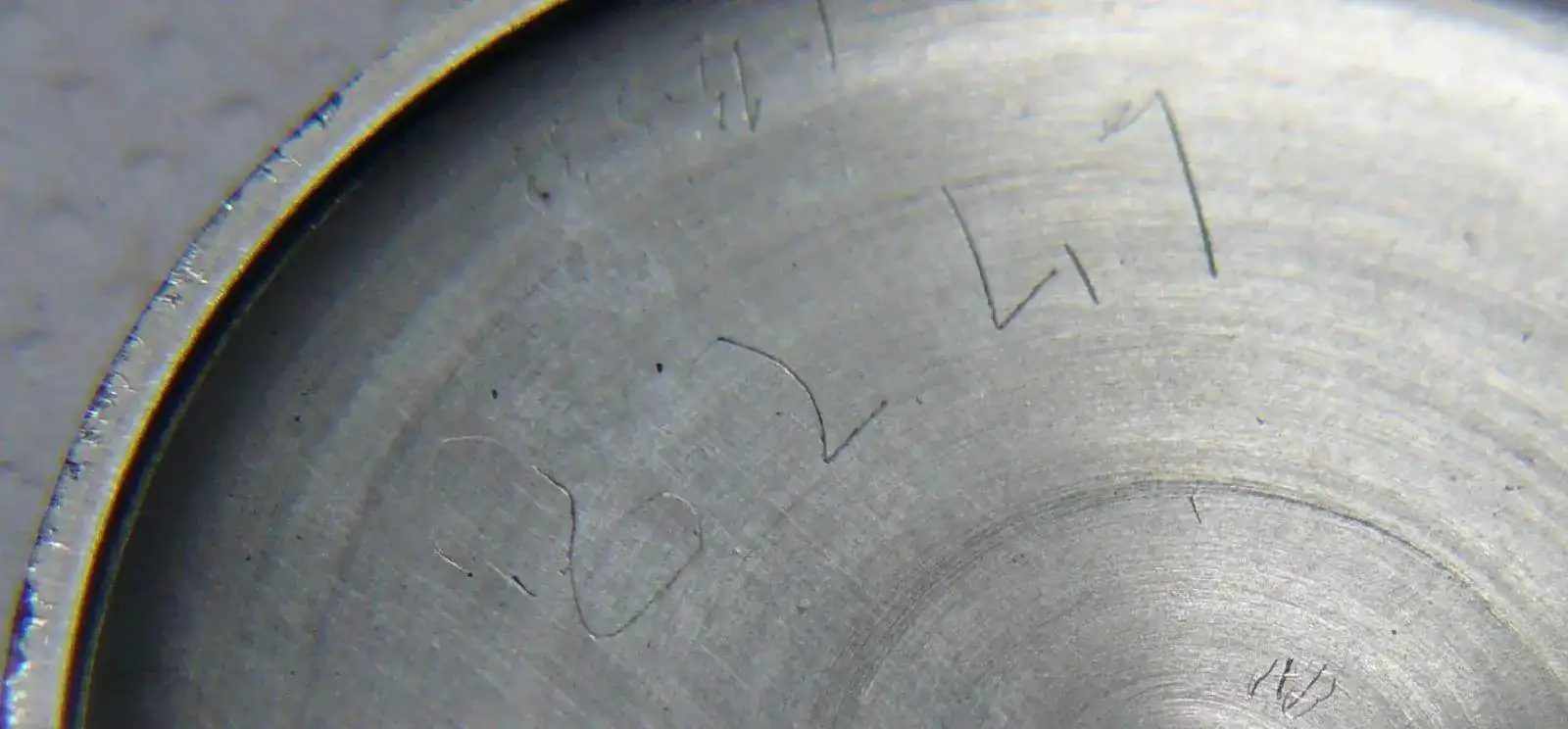

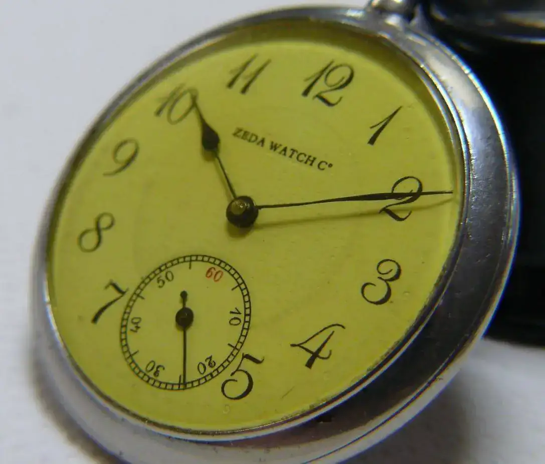

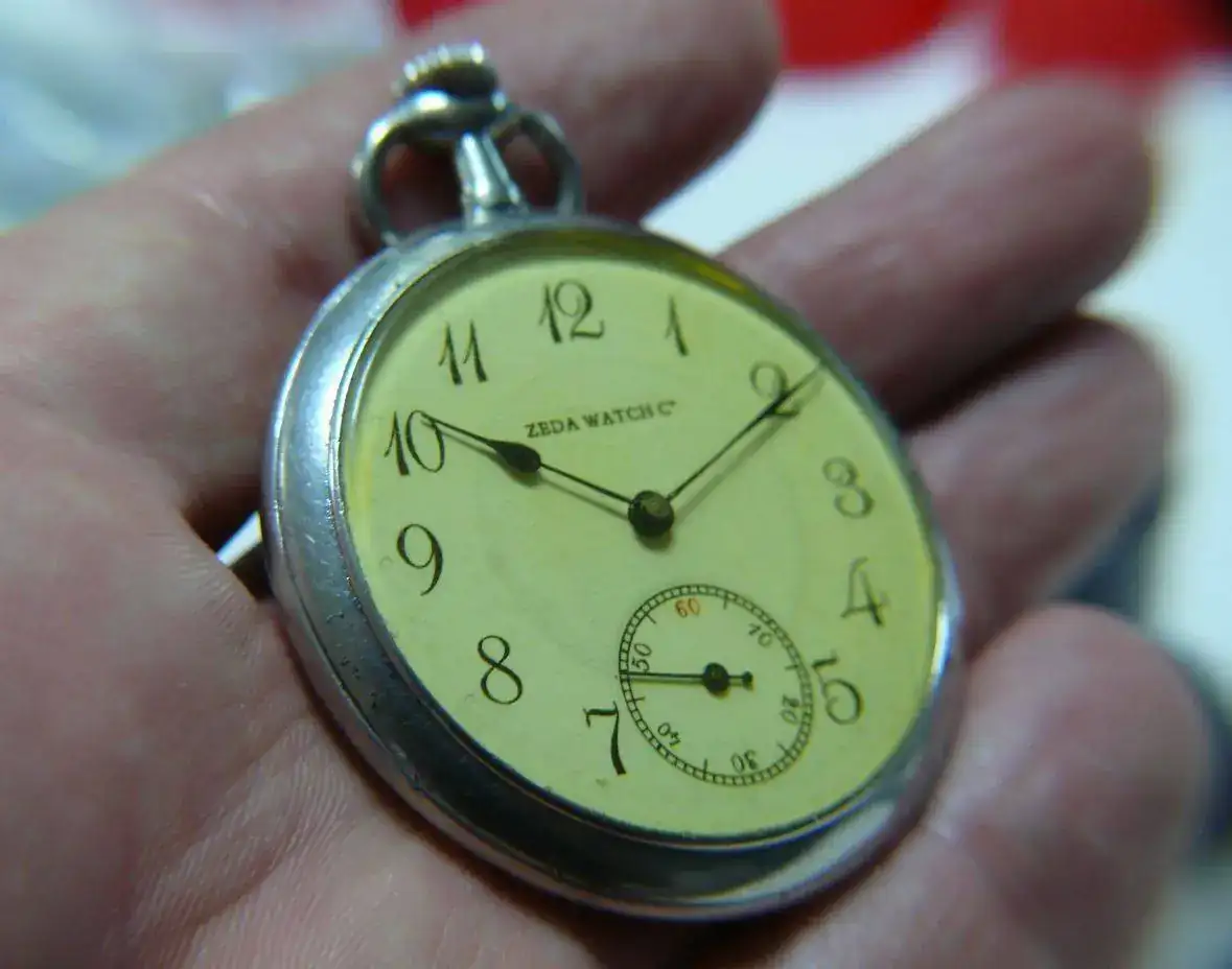

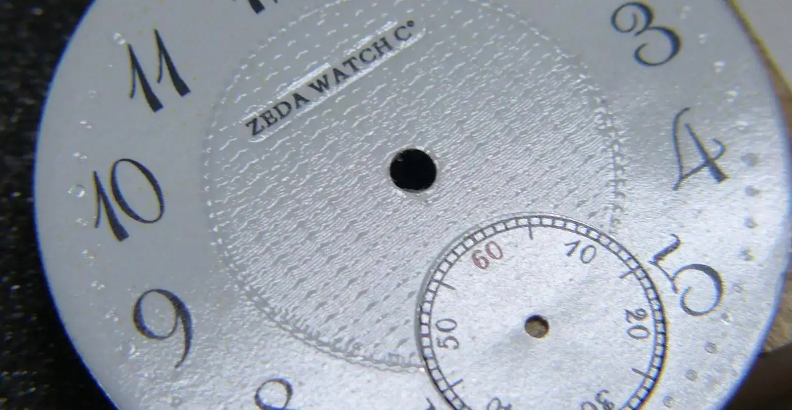

Hola. Me he comprado esta cosa de marca Zeda Watch Co. fabricado seguramente por Sr. J.-G. Girod
Monta un calibre de 18 1/2 lineas, aproximadamente, pero no he podido encontrar la referencia
Me he mirado varios libros y buscado tirete y rte. en Bestif, etcc...
Estos serían los elementos de búsqueda

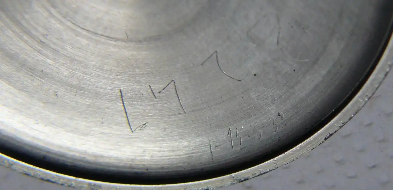

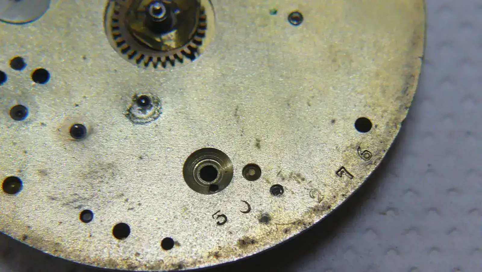

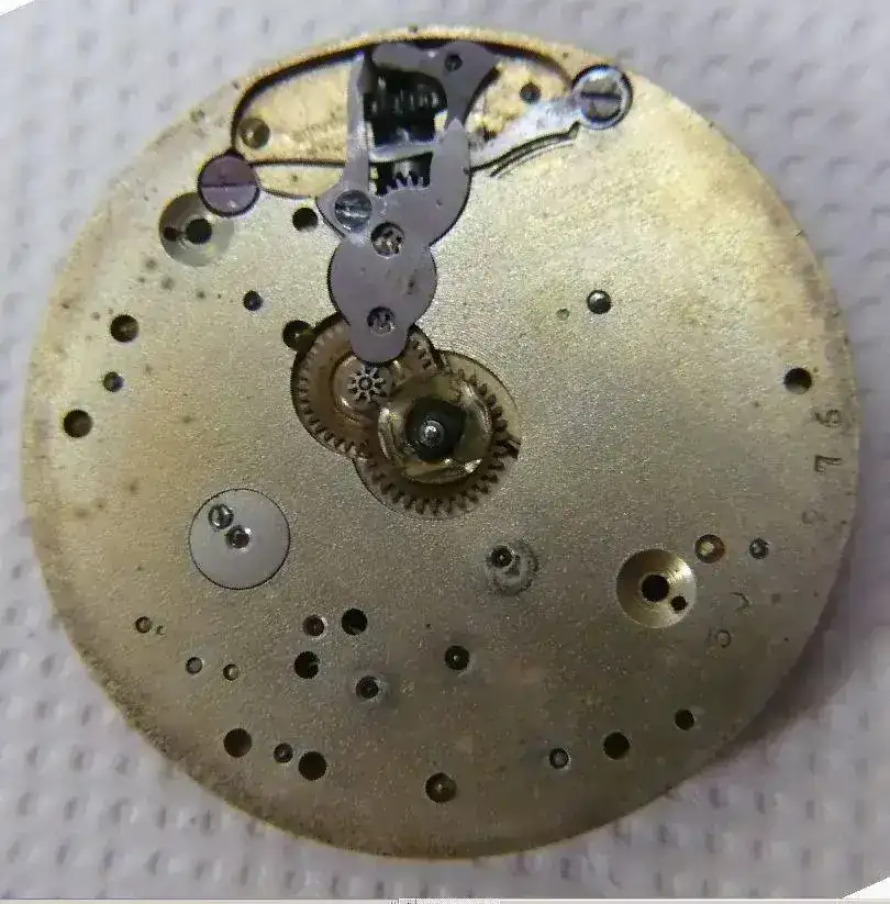

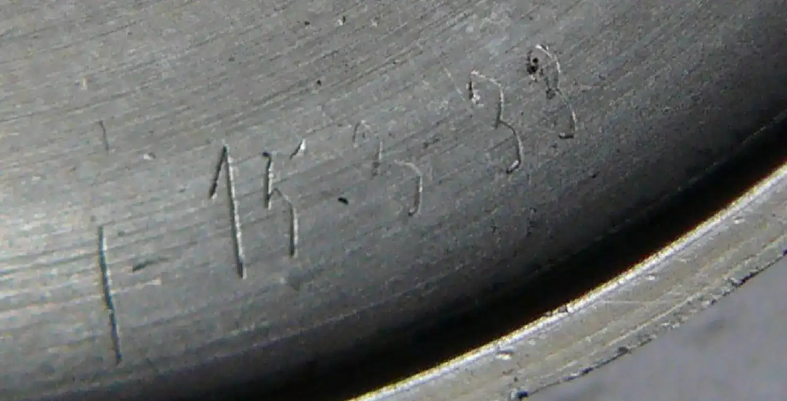

Lleva unas marcas de un nº 30 y otras de un 276
Pero ni rastro...
Si alguien me echa un cable se lo agradeceré.

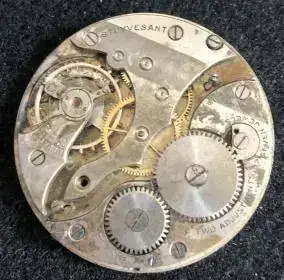

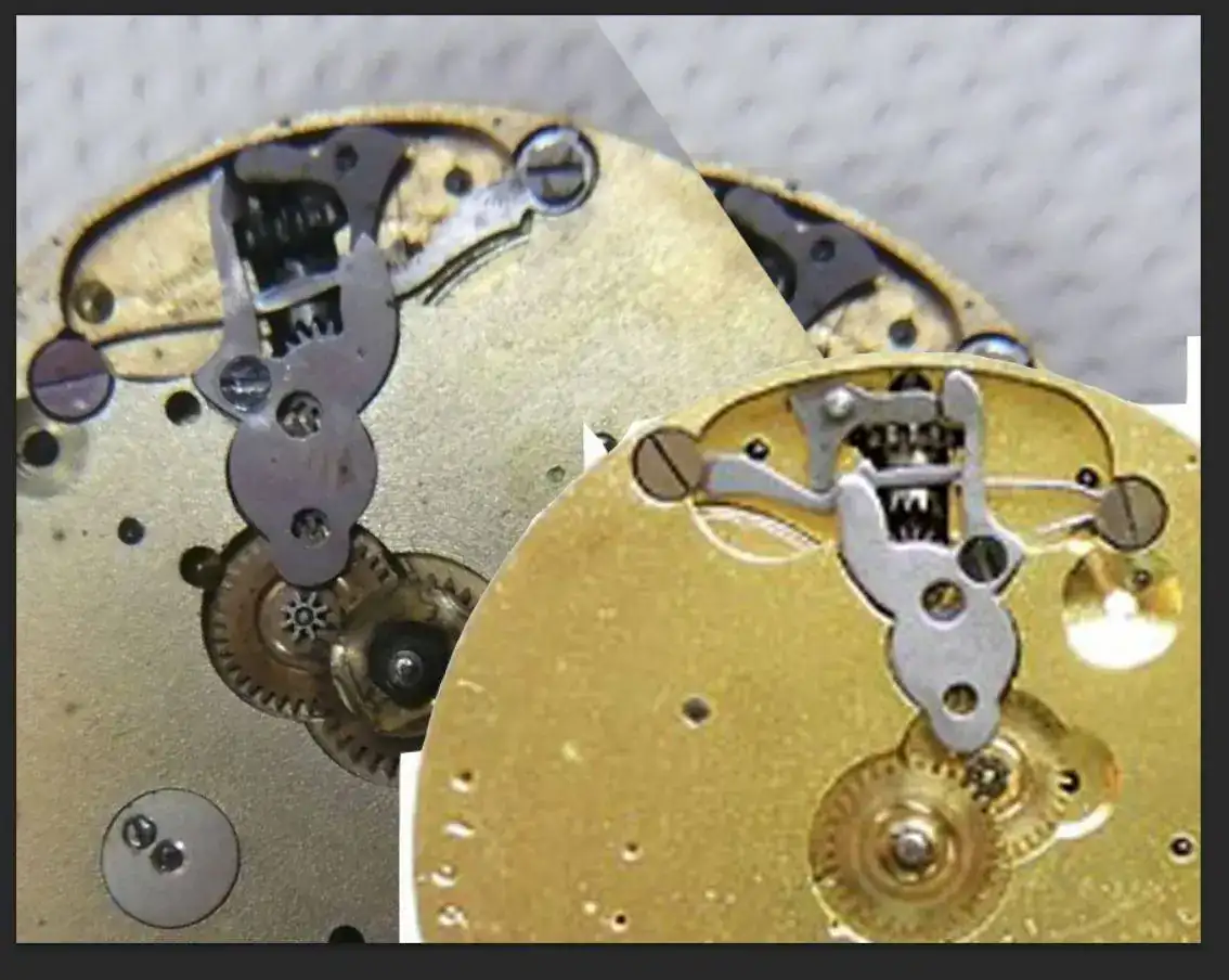

VICENTE, se nota que dominas el tema. Ofreces nivel de info. A ver los grandes maestros que pueden aportar.

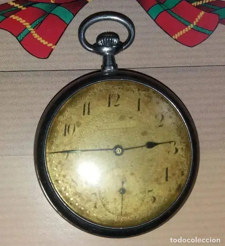

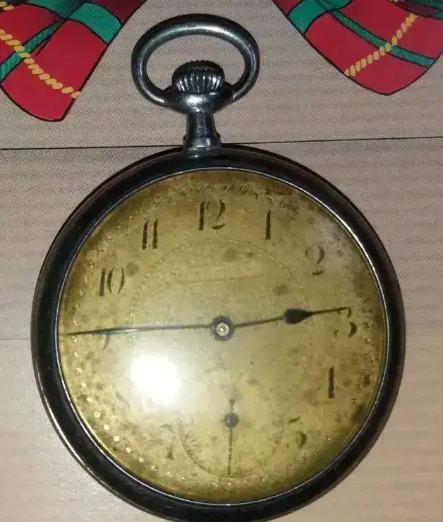

Este anónimo se parece mucho. No es igual porque este es de tipo cazador y no he encontrado el lepine.
Ver el archivos adjunto 857201
Gracias Bito. parece ser casi igual, a falta de la posición de la báscula que está invertida.
Abrí un hilo en el Nawcc y el companero Enrico ( que gran entendido!!! ) ha identificado el reloj, y cito:
Este calibre fue fabricado por Jacot & Monnier, reloj Postala. también con la marca Knickerbocker Stuyvesant
saludos enrico.

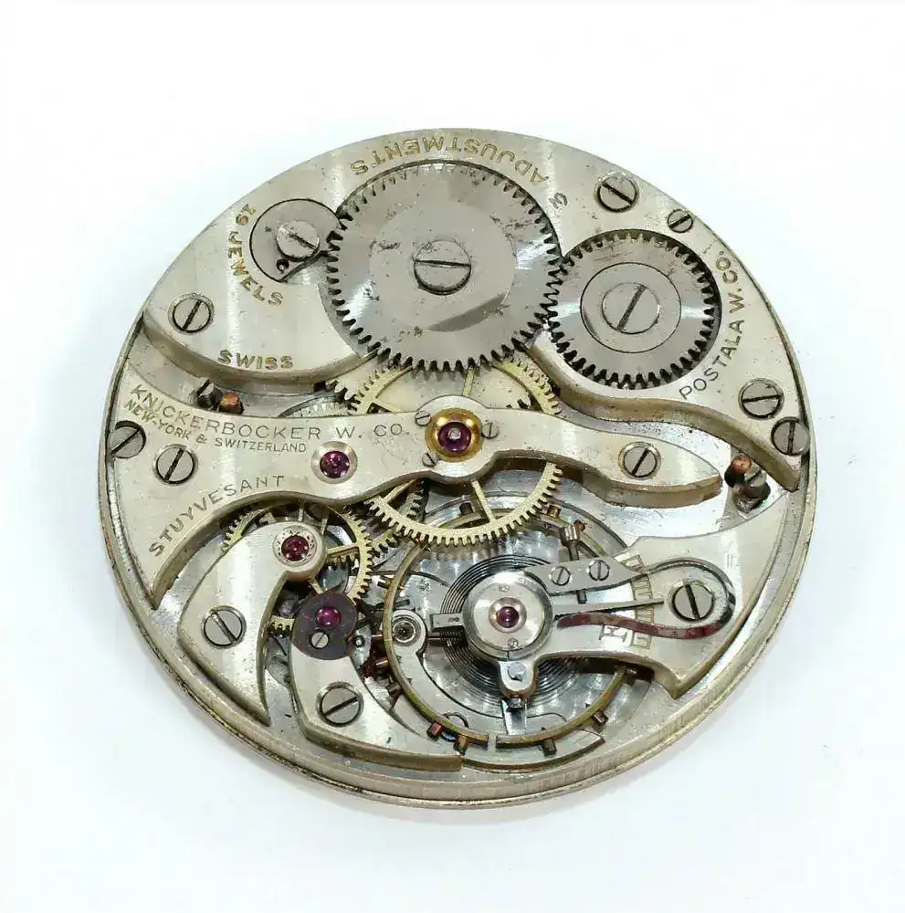

He tirado de esa información y he encontrado algunos ejemplos en venta como este de ebay
he encontrado otra referencia en el Nawcc donde aparece una información sacada de :
Fuente: Kathleen Pritchard "Swiss Timepiece Makers 1775-1975"
- Jacot & Monnier
- Postala
- Stuyvesant
_ Knickerbocker

también he localizado esto:
, donde cita en un reloj con este calibre:
La compañía de relojes Knickerbocker y los fabricantes de relojes Barclay fueron fabricantes e importadores conjuntos de relojes de baja producción de vida relativamente corta en la ciudad de Nueva York y Bienne Suiza entre 1890 y 1930. Esta firma fabricaba relojes con los nombres de Knickerbocker, Stuyvesant, Postala y Jacot. Y Monnier.
Conjeturo que el Sr. Girod haría diversos negocios con compañías de diferentes nacionalidades, ya que se pueden comprobar que los catálogos de la época tenían tanto relojes suizos como alemanes y franceses, así que intuyo que este mecanismo en blanco lo compraría a Jacot & Monnie, para montar el Zeda que aparece en muchas ventas de Todocolección en distintas cajas.

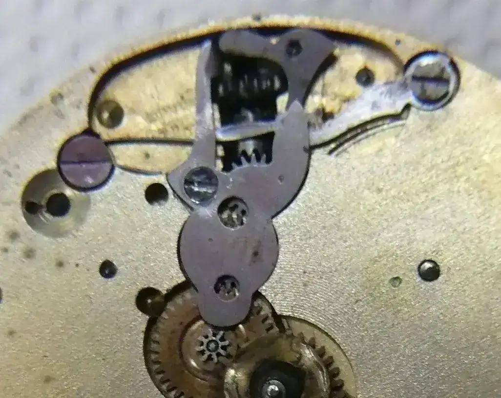

¡Menuda cantidad de información!. Hombre... yo, de todo lo que pones, sí me suena mucho lo de Stuyvesant. De esa marca me he fumao yo algún paquete. :laughing1:
Los resortes son iguales, pero invertidos.
aunque esto no hay quien lo encuentre.

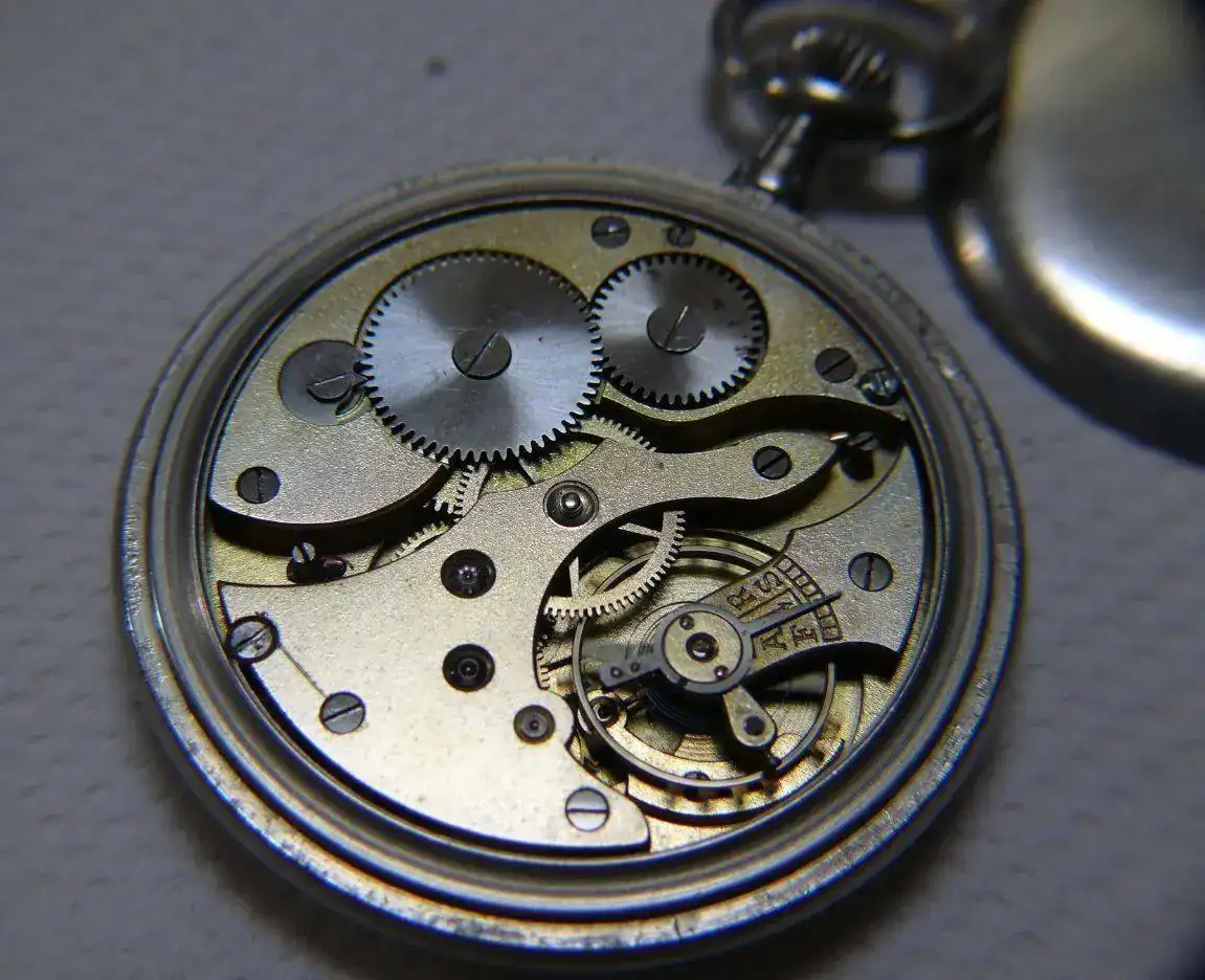

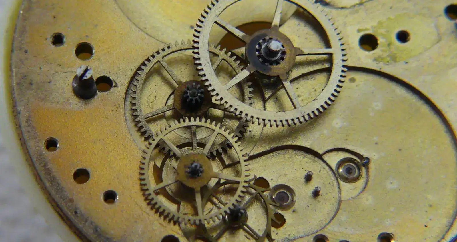

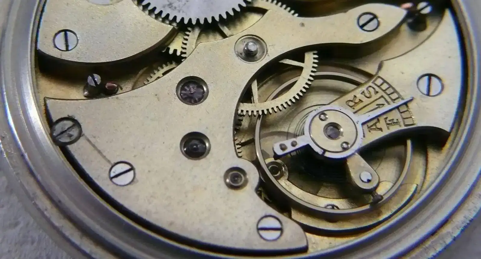

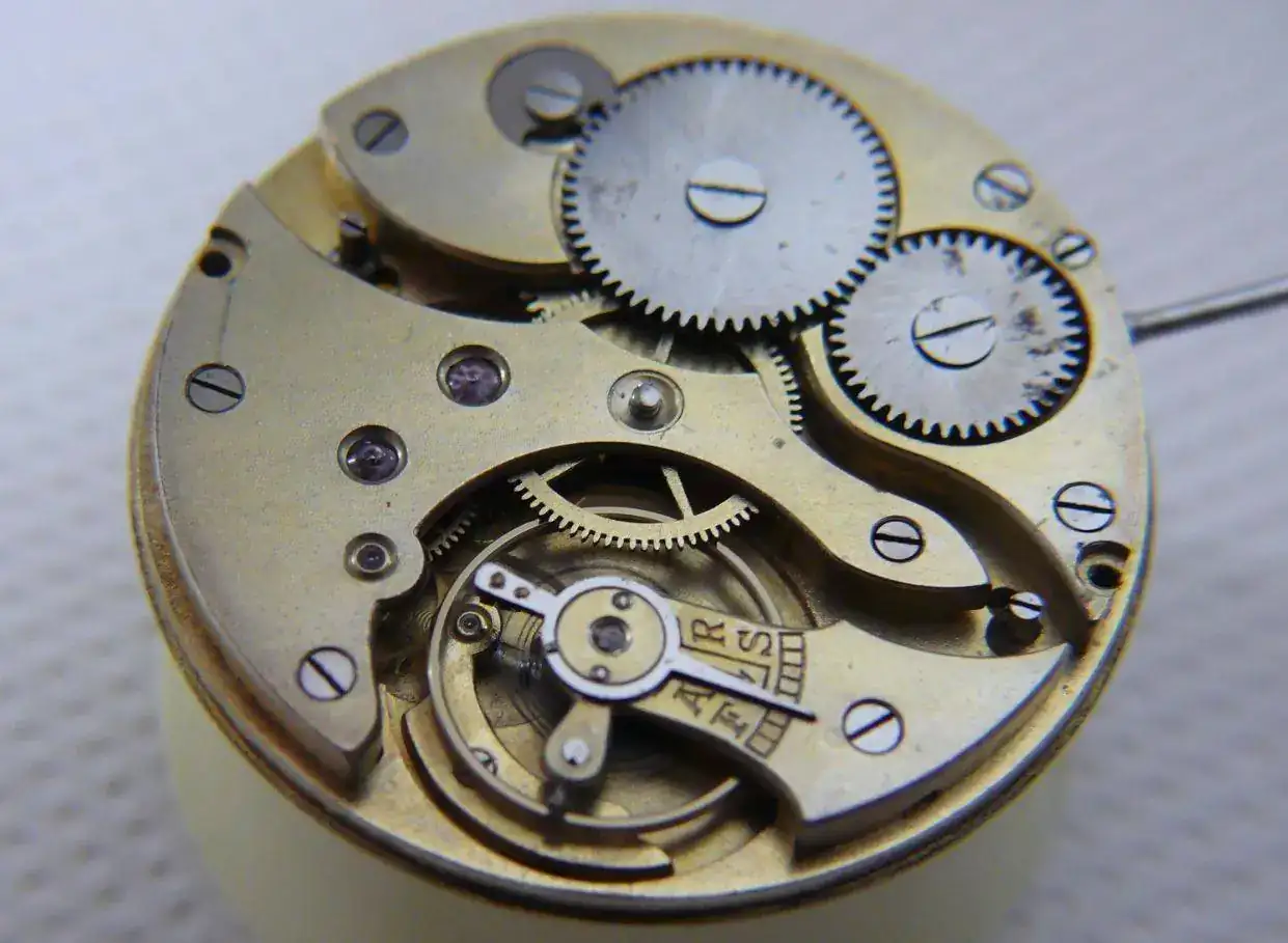

Por cierto, Enrico me dejó esta foto del movimiento
    28,5 KB · Visitas: 285

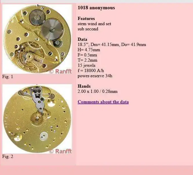

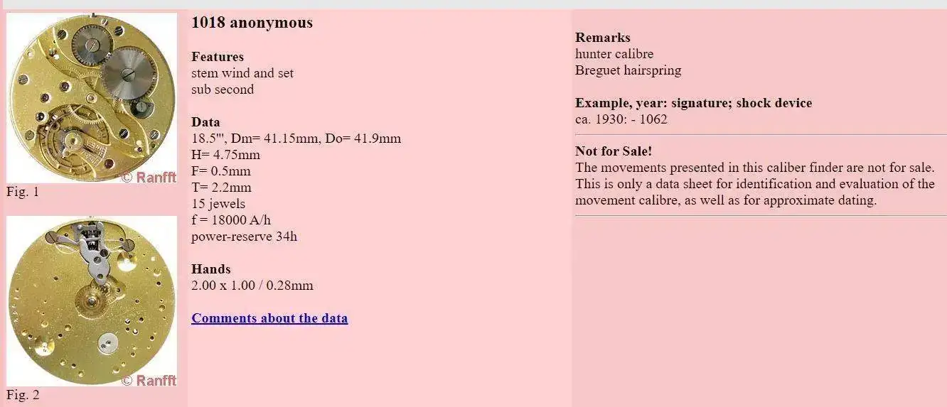

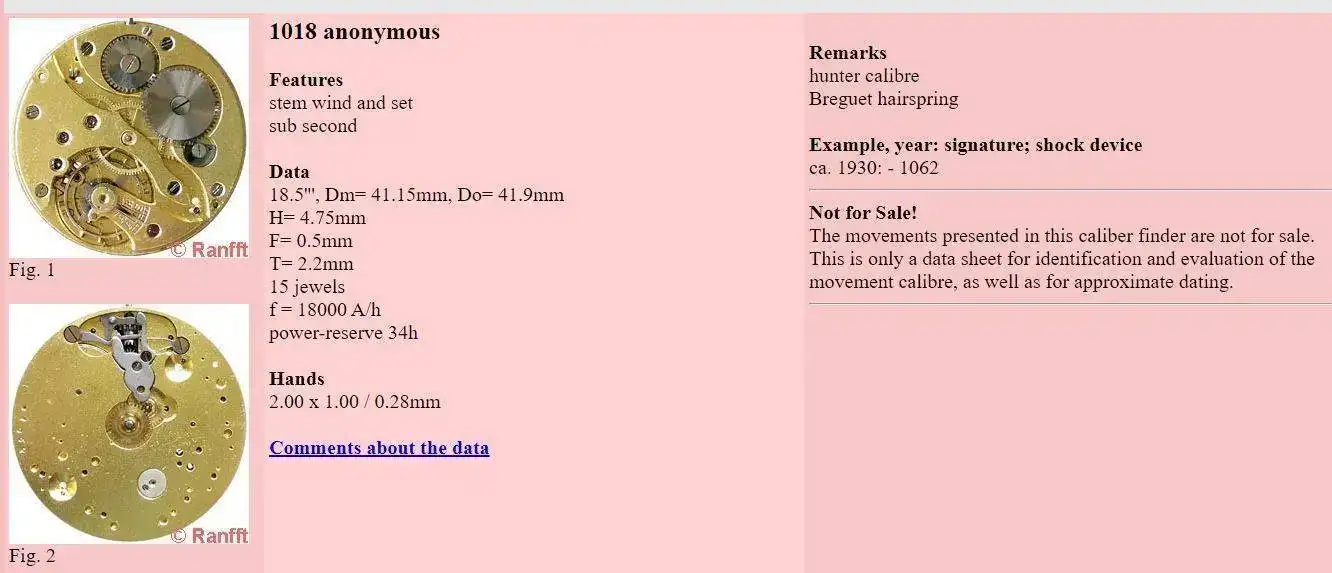

No entiendo como en Ranfft el movimiento pone “1018 Anonnimous”!!!

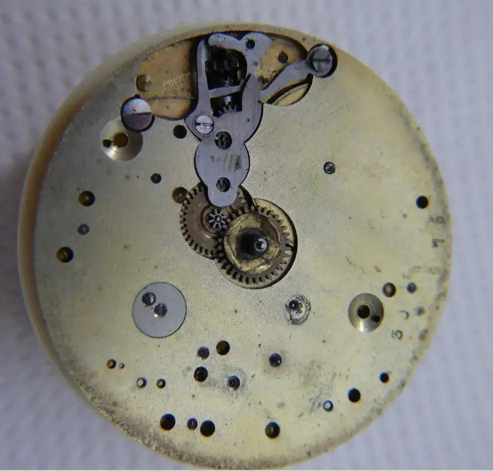

lo de Helvetia 30 viene a cuento al ser este el número que figura en la platina, además del 276 y por su parecido y lineas, ambos 18.5'''
Este de Rannft es el 32, quizá el 30 real es aun mas parecido. Aunque no coincide resorte del tiret, al menos en este 32

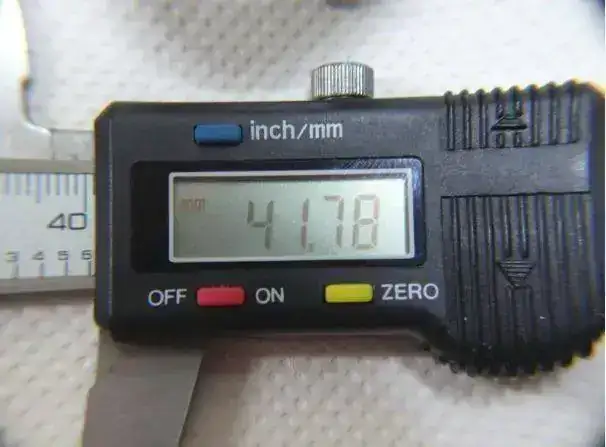

18.5''', Dm= 41.1mm, Do= 41.7mm
H= 3.62mm
Como te comenté, pienso que aunque los puentes sean parecidos, no tienen nada que ver los calibres.
No obstante tienen muchas diferencias estructurales, que sólo dejan ver una similitud de estilo, como en muchos calibres que se iban copiando uno de otros en la mísma époc en cuanto a eso... sólo estilo, se parecen pero no son lo mismo

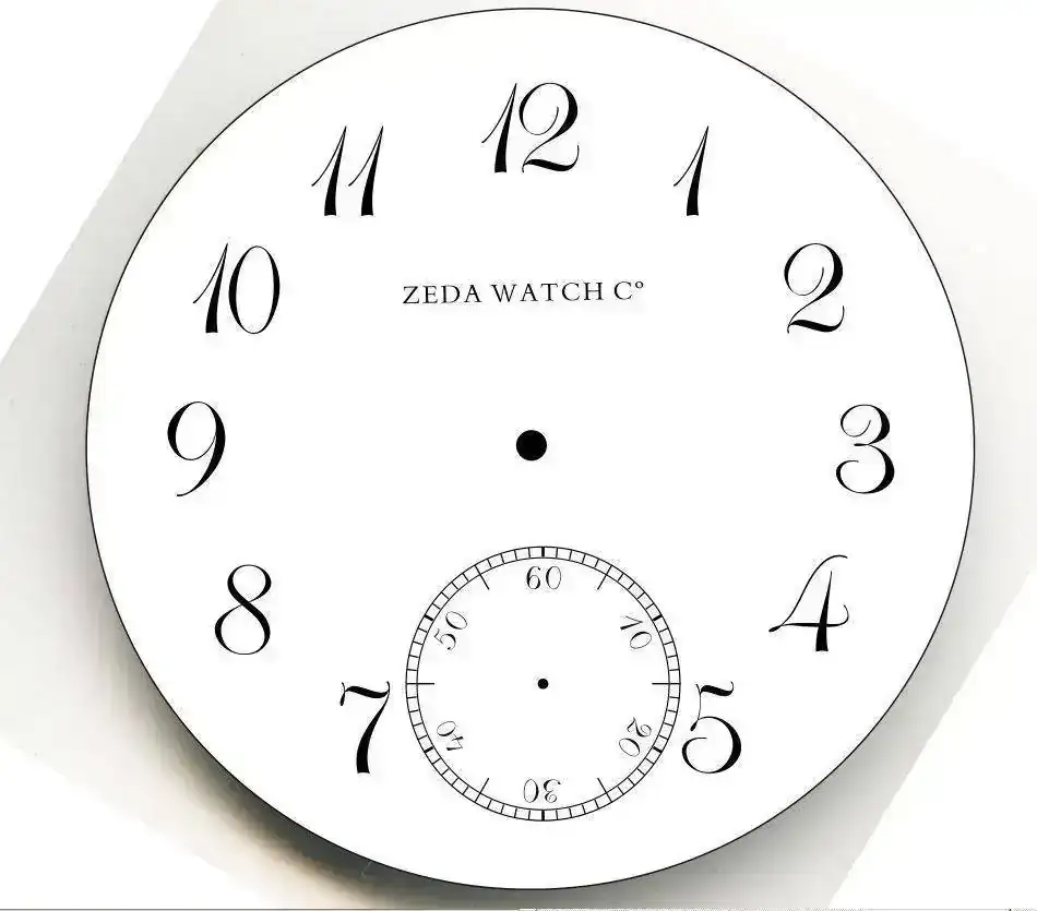

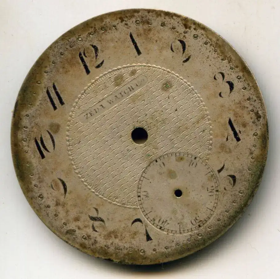

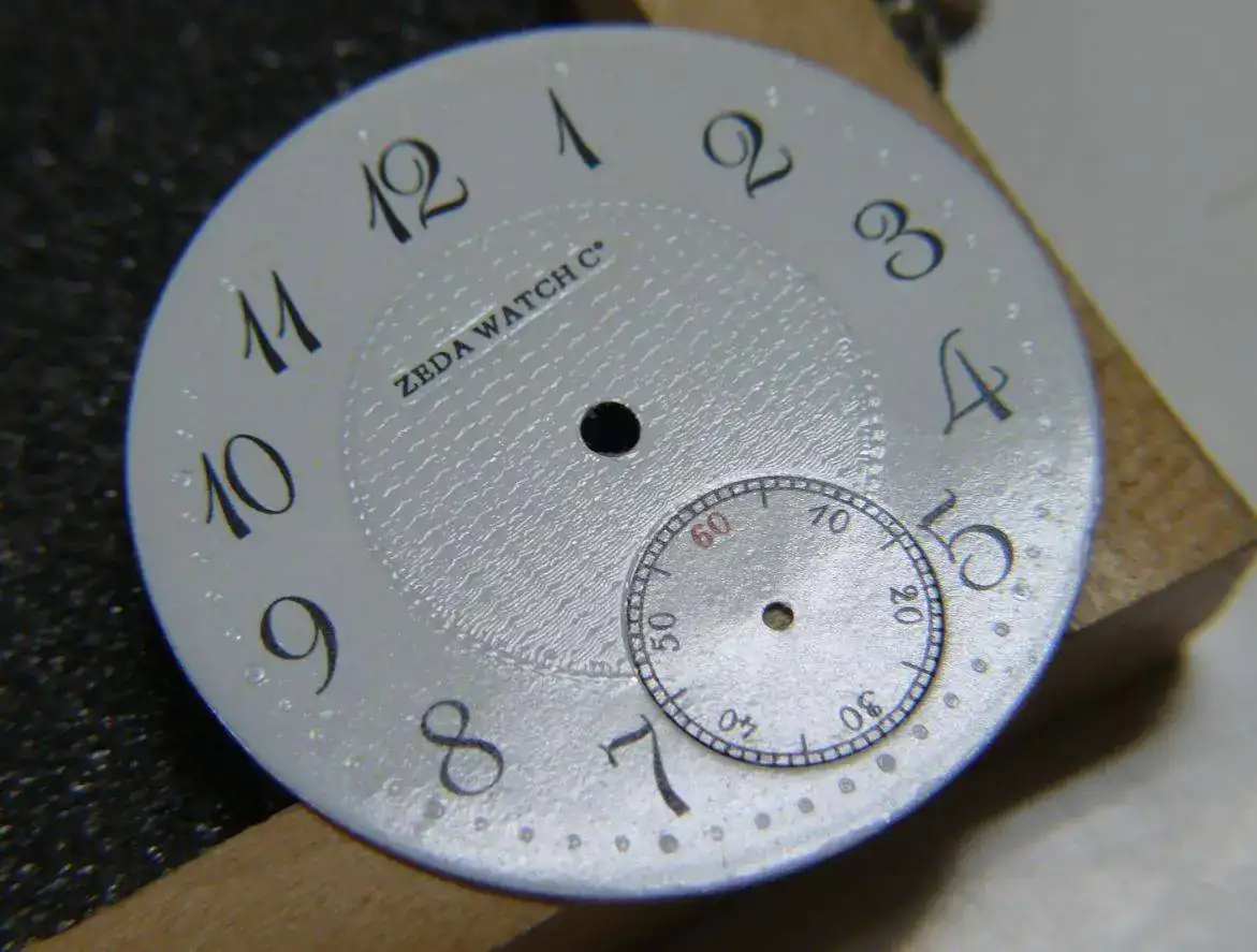

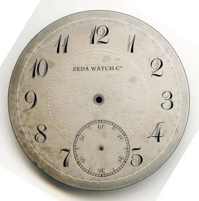

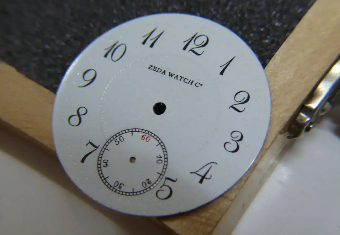

Ya tengo diseñada la restauración de la esfera.
Me ha sido imposible localizar la tipografía y he tenido que tirar de una similar tipo Script
quedará asi...

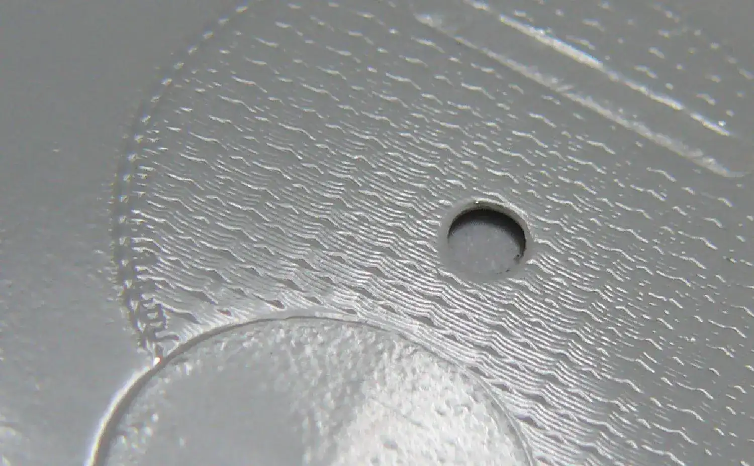

por cierto... la esfera está mal punzonada y los centros no corresponden con los centros de los cañones, por lo que he tenido que trucar las grafias para adaptarlas.
El Zeda watch está torcido para que siga la línea del relieve... Señal de que el proceso productivo de las esfeas no tenía mucho control de calidad...
Continuará
Gracias a todos por participar...
Reacciones: Alfredo BRB

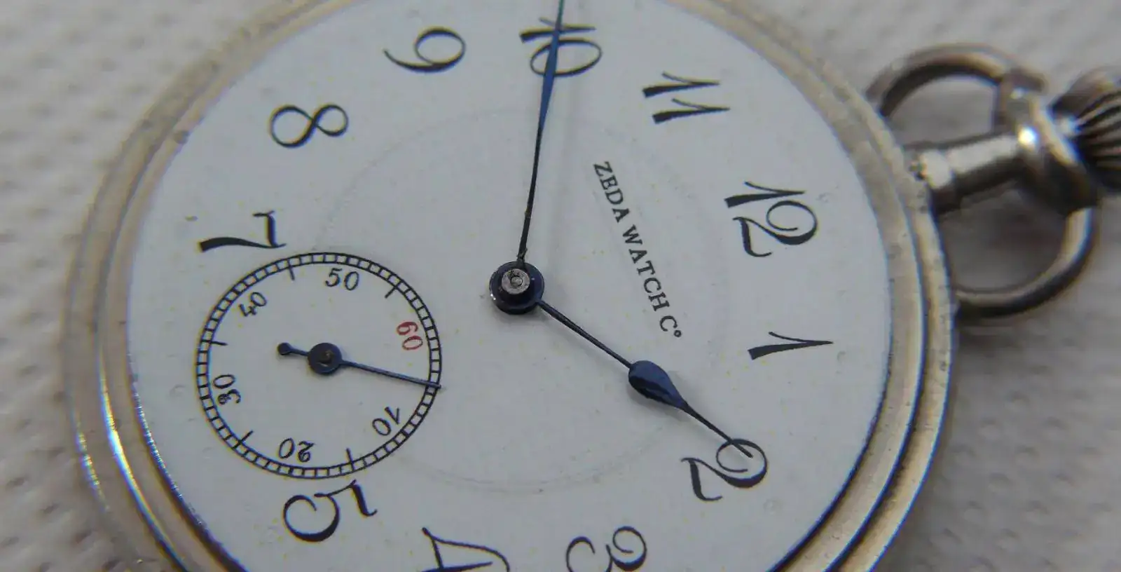

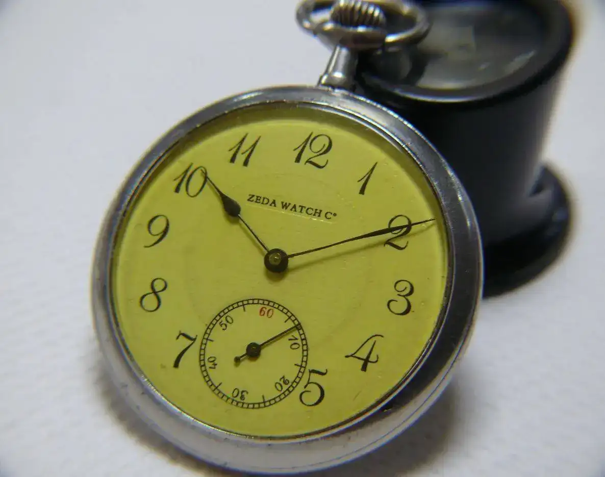

Bueno.. por fin he terminado el proyecto ZEDA, ahí os dejo las fotos...
Este era la foto del anuncio...

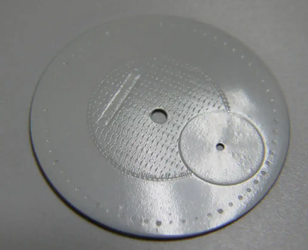

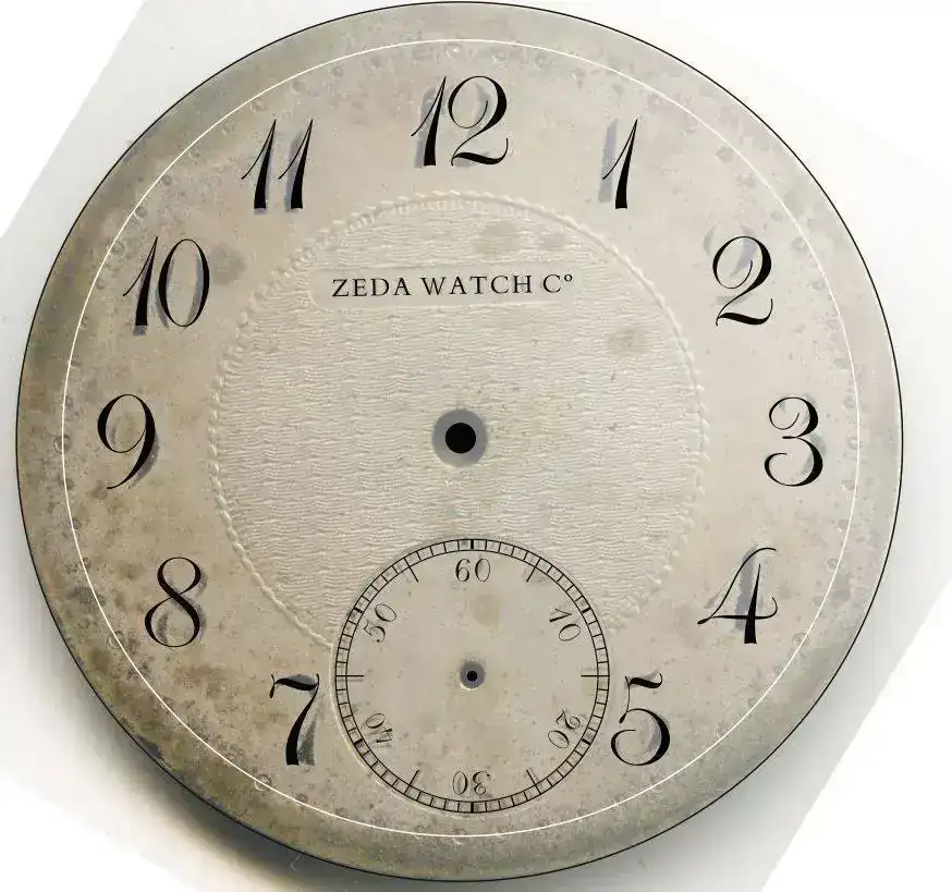

Esta la esfera escaneada para vectorización....
Los diseños vectoriales para restauración.... Al final todavía no he podido encontrar la dichosa grafía antigua utilizada en la gran mayoría de esferas de la época.

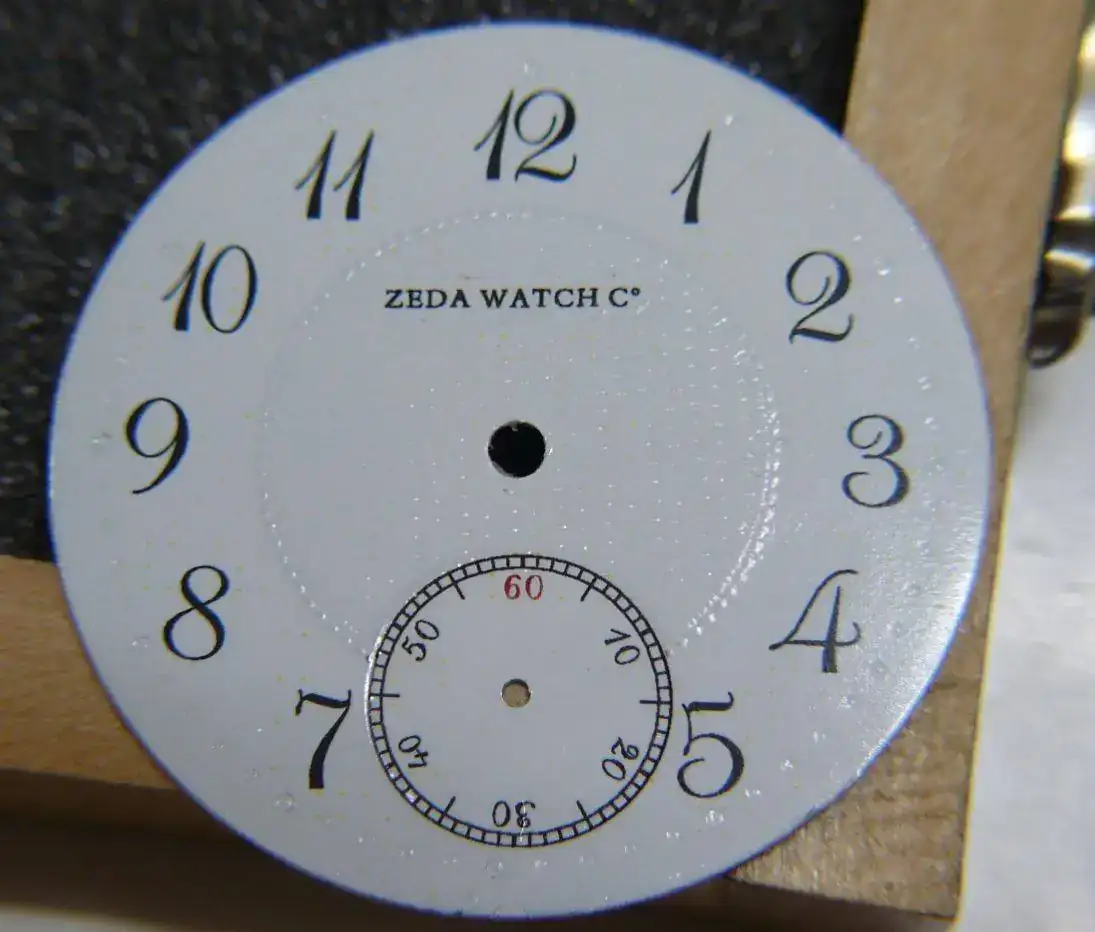

Pulida y lacada en blanco la esfera con tinta blanca... queda durísima y se comporta muy bien.
Rellena el hueco pero le deja ver la textura del grabado...
Esfera rotulada con el diseño anterior
La tipografía creo que le queda muy fina y la grafía del segundero también ha quedado a juego...
Desmontaje y limpieda del calibre...
Limpio y funcionando

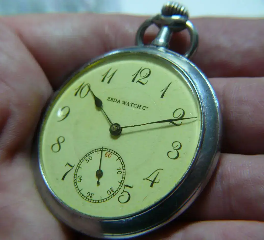

en la caja... que la he pulido y abrillantado... aún no se si es plata chapada o qué??? El alma es hierro porque el iman pega....
Me encanta echar estas fotos al volante....
Agujas puñeteras puestas... Para el apartado de agujas creo que se daba un master de relojería, sólo para este tema.... vaya con las agujitas... señor !!!
La tapa tiene una reparación en 1933 y otra en 1947, así que nos hacemos una idea de cuándo data el reloj...

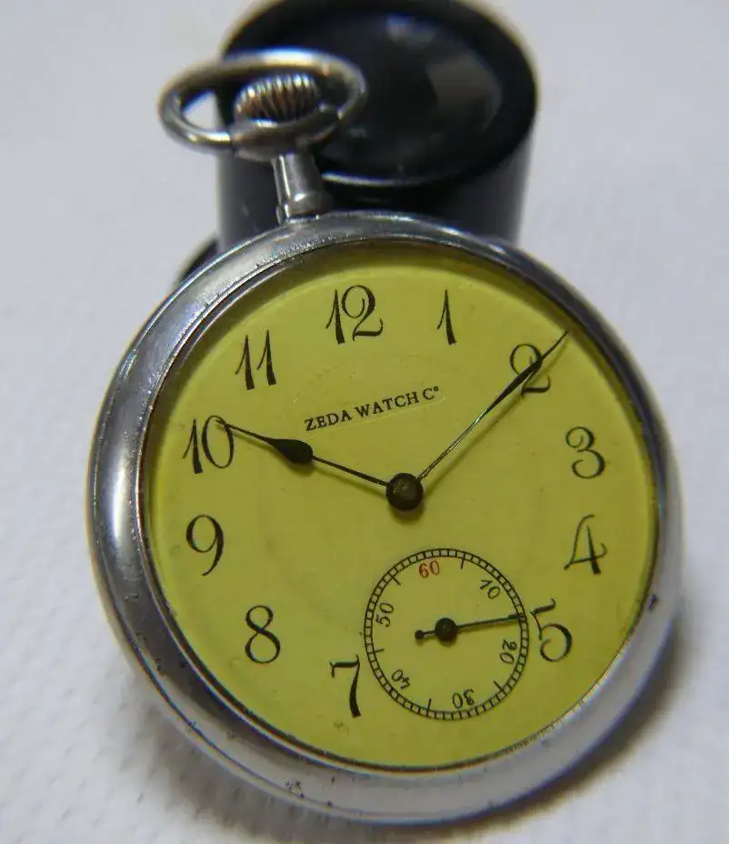

Por cierto... el plexi no se si era amarillo o es que de viejo amarilleó, la cuestión es que lo he pulido y no me desagrada el efecto de terminación yellow

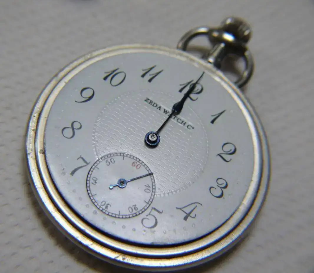

Antes...
Después...
De otra posición la cámara lo capta menos amarillo...
A mi me encanta, no se a vosotros qué os parece...
Grandes felicitaciones :clap::clap:por el trabajo de restauración. la esfera es perfecta, mejor que nueva. !!!
sólo hay que cambiar el plexiglás, cuando los viejos plexos amarillean liberan un gas altamente corrosivo para las partes de acero como las agujas.
un saludo enrico

Hay calibres hermanos, de este calibre mio, marcados como Postala, Stuyvesant, Kineckerbocker que se encuentran en venta Ebay, sobre todo en USA, y conjeturo que se fabricarían en las fábricas suizas de Tramelan y cruzarían el charco para inundar el mercado estadounidense de la época.

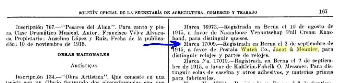

Según los registros de Mikrolisk (Postala Watch Co / Jacot & Monnier) el más antiguo es de 1909. ( Ref.Cruzeiro )
Este otro registro indica la fecha de 2 de Septiembre de 1915.
https://books.google.es/books?id=tm...QAQ#v=onepage&q=Jacot & Monnier WATCH&f=false
- y si cotejamos las fechas de Mikrolisk de cuando Postala es registrada por Armand Nicolet, vemos que es en 1933.

Ranftt lo describe como Anonimus 1018 ( información aportada por Bito ), cosa que hace dudar, si estos calibres al no estar referenciados no se sabían de donde salían ???, o es que ranftt al fotografiarlo no encontró la referencia del calibre...
http://www.ranfft.de/cgi-bin/bidfun-db.cgi?10&ranfft&2&2uswk&1018

Hay calibres con chatones atornillados y puentes grabados ...
Otros como el mío con 15 rubies ( este es un Postala Watch Co, de Ebay )

Vicente, por lo visto aparte del 30 y 276 no hay mas datos en la platina. Pensé que sí aparecería algun logo o número en la otra parte al desmontarla.
Al inicio del hilo no creí que llegase a documentarse tan bién. Te felicito por tu trabajo y aportación. También a los amigos que han podido aportar.
E
E
Si, sólo había un número 30 marcado debajo del puente del rodaje. Se me olvidó la foto.
Así que ese 30 referenciaría el calibre. Supongo para diferenciar las joyas del calibre...
Por ejemplo platina 30 con puente rodaje 30 para 15 joyas, igual el de 19joyas tuviese otra numeración y el de 9joyas otra.
Supongo que el puente del barrilete, y ancora serían genéricos... Son suposiciones.
En el catálogo no se ven los números de referencia, serían números para diferenciar calidades, y puede que en el calibre dejarán punzonado de referencia, pero eso ya es poco relevante para la información general del reloj.
Gracias por tus aportes Cesc.

Hola. Finalmente he reparado y restaurado el Zeda de Bolsillo, y funciona correctamente.
Una pregunta si no es molestia. Veo que no es vendedor habitual y conjeturo que es un particular. Mi pregunta es si el reloj perteneció a algún familiar suyo o es un reloj que le ha llegado de algún cambalache ??
Es para poder conocer la procedencia. Estos relojes los distribuyó la casa Girod que tenía la fábrica en Madrid y los importaba de suiza comprados a una fábrica que también distribuía a USA.
Es simple curiosidad.
Gracias y perdone las molestias.

Buen trabajo, ha quedado el reloj niquelado, lástima que viva tan lejos, era para darte faena….
