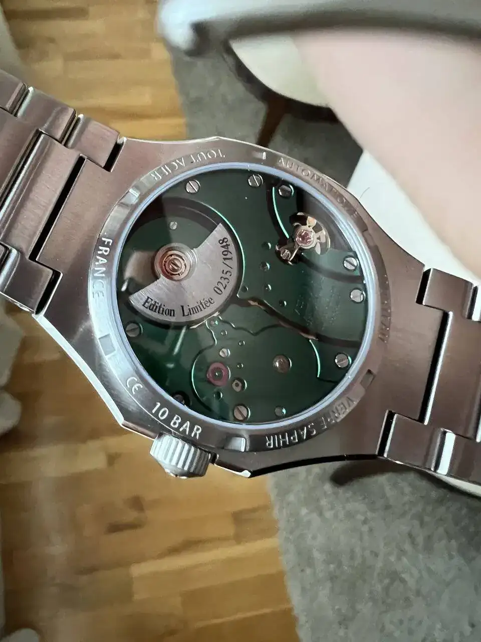

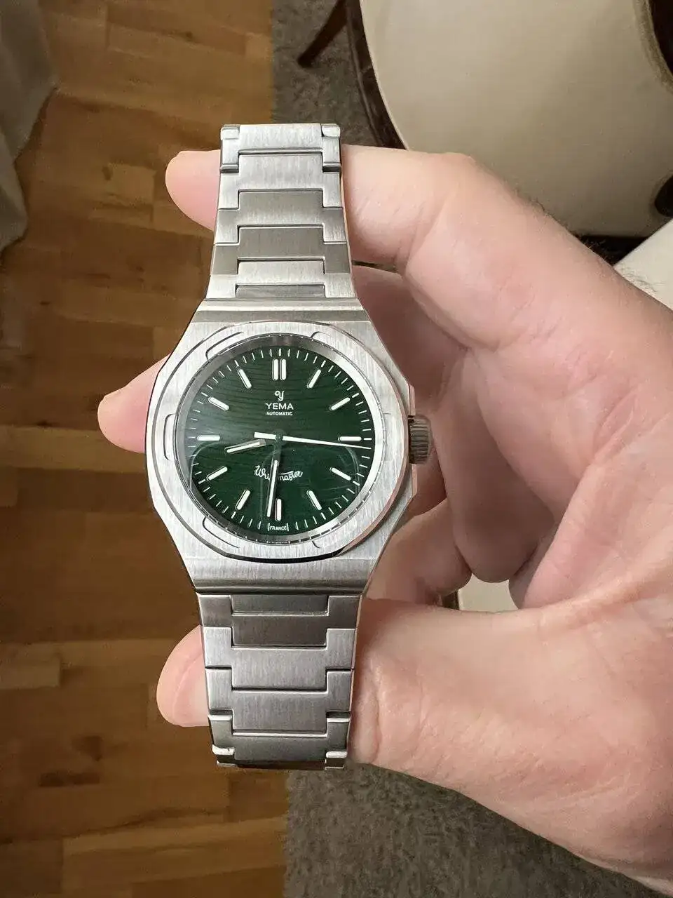

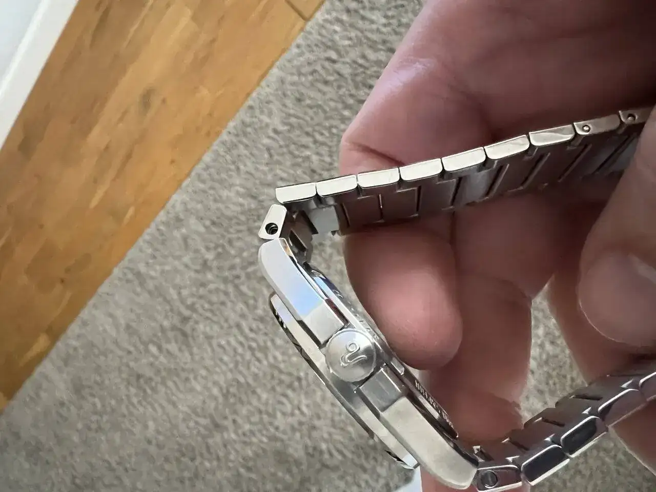

Pues bien, estas navidades me di cuenta que sobresalía uno de los tornillos que une el brazalete a la caja. Al mirar mas detenidamente pude comprobar que lo que sucedía era que el tornillo opuesto se había caído y este iba por el mismo camino, no faltó mucho para que el reloj fuese al suelo.
He hablado esta mañana con el servicio de atención al cliente de Yema, han sido muy rápidos en contestar a través del chat de su web y muy solícitos a la hora de resolver el problema: Me mandaban dos tornillos.
Hasta aquí lo que se podría esperar, pero al consultar dónde podría ir para que me colocaran los tornillos, se ha hecho un silencio de unos minutos y su respuesta ha sido que me mandaban una etiqueta e instrucciones para enviarlo a Francia 😳.
Diría que puede que no tengan servicio tecnico en España y, que ante esa pregunta y tratándose de un reloj en garantía, prefieran tocarlo ellos que dejarlo en manos del cliente.
Os dejo las fotos que les he enviado para el expediente:

en serio necesitas ir a un relojero, para poner ese tornillo, solo haría falta loctite azul para tornillos y un destornillador de precicion de 4 euros en el lidl, 1,5 en aliexpress, necesitaras 2, uno para que no gire el tornillo mientras acoplas el lado contrario

El tornillo macho de un extremo.se enrosca en el hembra del otro. Lo correcto para evitar que se suelte involuntariamente es poner un poco de fijador de roscas. El día que lo quieras quitar basta con ejercer un poco de fuerza o previamente aplicar un poco de calor.
Dicho sea de paso ese sistema de sujeción del brazalete me parece malísimo. Como mínimo el tornillo hembra debía tener una posición de bloqueo para que pudieses atornillar el brazalete utilizando un único destornillador en lugar de uno en cada extremo. El Crepas L'Ocean llevaba ese sistema y no me hagáis decir lo que pienso de el...

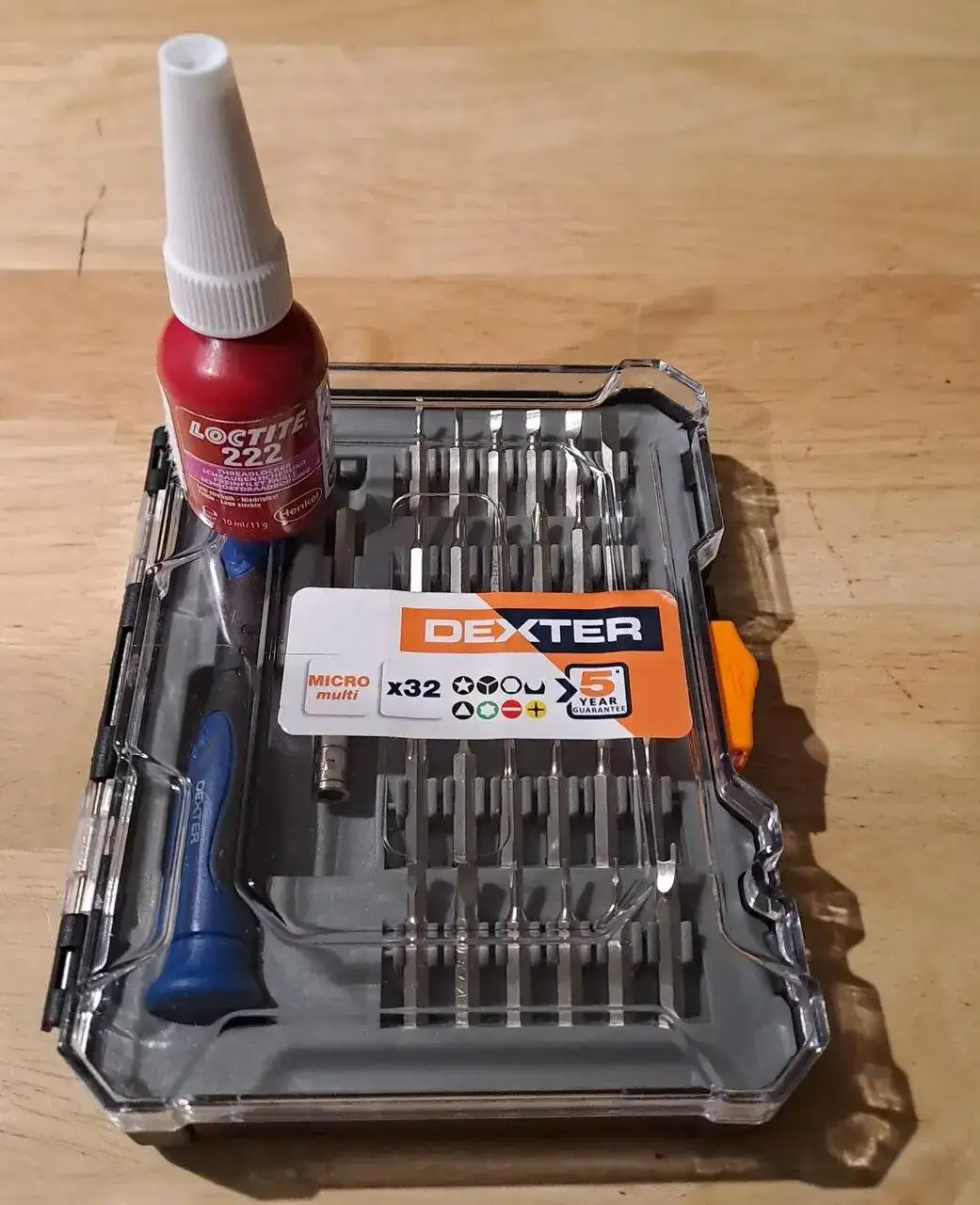

¿No será más recomendable el que adjunto, Endika (222)?
Yo alguna vez he utilizado el 242 y sin problema, pero ante la duda, mejor empezar por uno menos fuerte como el que tú dices.
