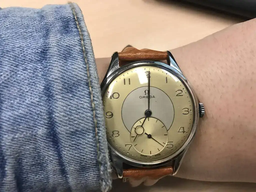

Buenas tardes!!!
Alguna vez en el hilo diario os mostré el que yo pensaba que era mi único 30T2, así lo decía en el anuncio del vendedor. Sabéis que de momento soy muy ignorante... pero estoy aprendiendo poquito a poquito!!!
Estos días estoy en casa de mis padres y mi padre y yo abrimos el reloj... y pone que es un 30!!!! Ni la esfera, ni la caja, ni la corona pueden ser originales... ¿pero cómo veis la máquina? Os muestro unas fotografías para aprovecharme de vuestra sabiduría y aprender todo lo que pueda de vosotros.
Mil gracias!!!

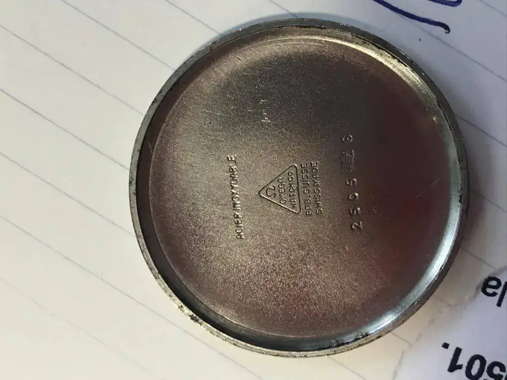

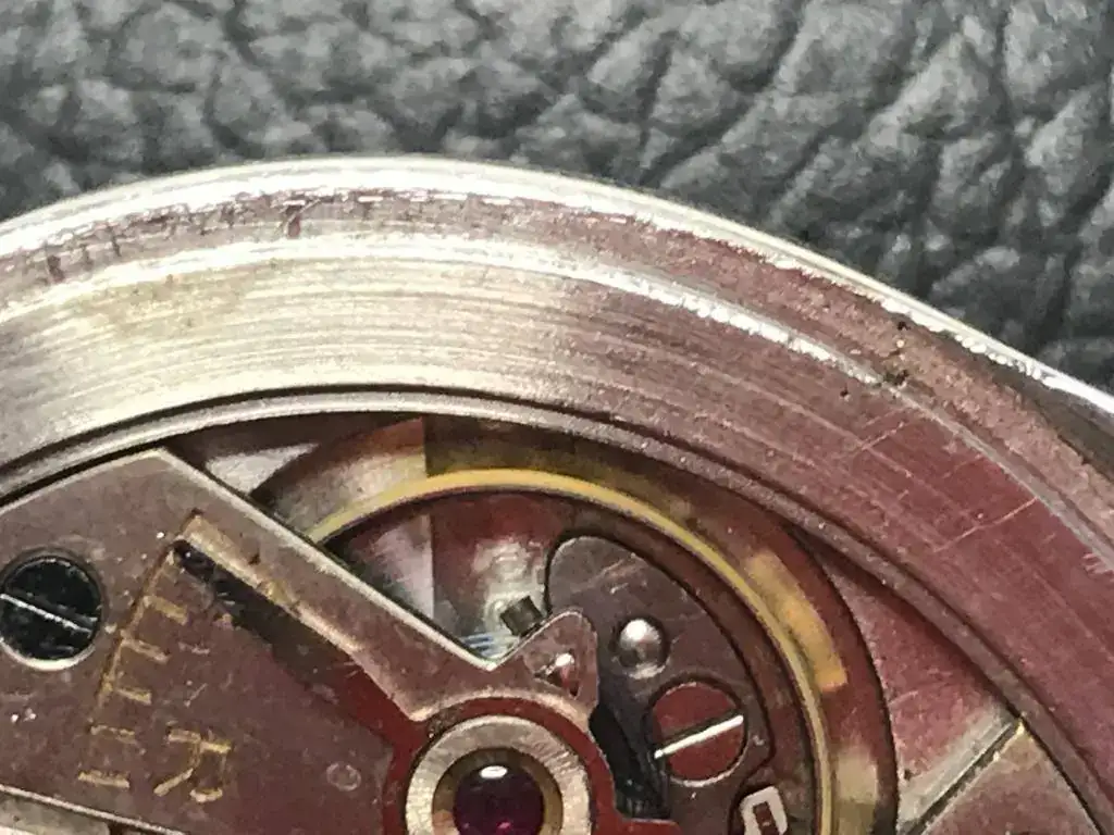

Buen día andréa; la máquina es 30t2 original. El cuadrante fue repintado. Nos puede decir de que país era el vendedor??
La caja también es Omega. Una aguja y los 2 tornillos que ajustan la máquina a la caja - no son de Omega???
Un saludo, Luis desde Argentina
Andrea, si D. Luis te dice que es un 30T2, no hay más que decir. El dial, en efecto, parece restaurado, pero para mí está muy bien logrado. El reloj es precioso, así que disfrútalo amiga!!!
Andrea, si de estas esferas y en este estado encuentras unas cuantas, será un placer adoptarlas. La caja efectivamente entiendo que pertenece a este calibre.
[TABLE="width: 70%"]
[TR]
[TH="bgcolor: BLACK, colspan: 5"]WATCH MATERIAL PARTS LIST[/TH]
[/TR]
[TR]
[TD="colspan: 5"] OME CS#2505[/TD]
[/TR]
[TR]
[TD="colspan: 5"] OMEGA CASE USES CALIBER 260/283[/TD]
[/TR]
[/TABLE]
Andrea, es un 30 de los primeros 40 escaso e interesante calibre, la caja es para un 30T2 no para un 30, la esfera como ya te habíamos dicho alguna vez, está muy bonita pero restaurada .
Los tornillos de sujeción de la maquina a la bata, parece que no son Omega. Las agujas Pontifa son muy bonitas, aunque la minutera parece limada en el extremo o cortada
En conjunto es muy bonito para usar....para coleccionar un poco menos....pero nada grave....y en tu muñeca siempre se ha visto precioso, así que a seguir usándolo con gusto.
Muchas gracias a todos por vuestros comentarios!
Rosa, qué ojo tienes! No me había fijado en la minutera, en la mano la verdad no se aprecia. Pensé en que sería un 30 porque no veía el T2 por ninguna parte. Buscaré más información sobre el calibre para aprender sobre él. Gracias!
Y claro que lo voy a seguir usando [emoji4] Lo ideal por supuesto es tener el reloj con todo original y sin esfera restaurada... pero la verdad es que me encanta y lo seguiré usando. Impresiona que marche tan bien desde los 40!!!
Otra pregunta para abusar: ¿Cómo sería una esfera del 30? ¿Podría ser como esta o son más "sencillas"?

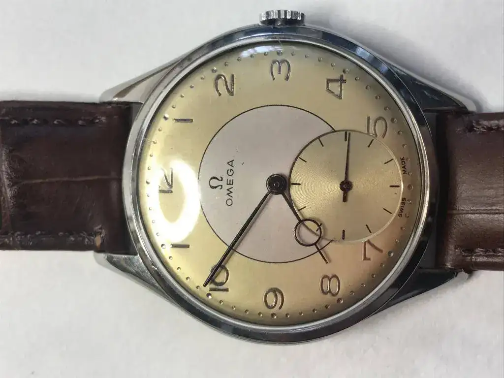

Un 30 de Relojote, de numeración parecida al tuyo, este es de 33 mm.

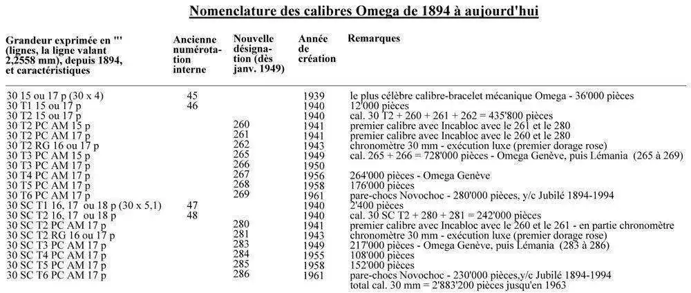

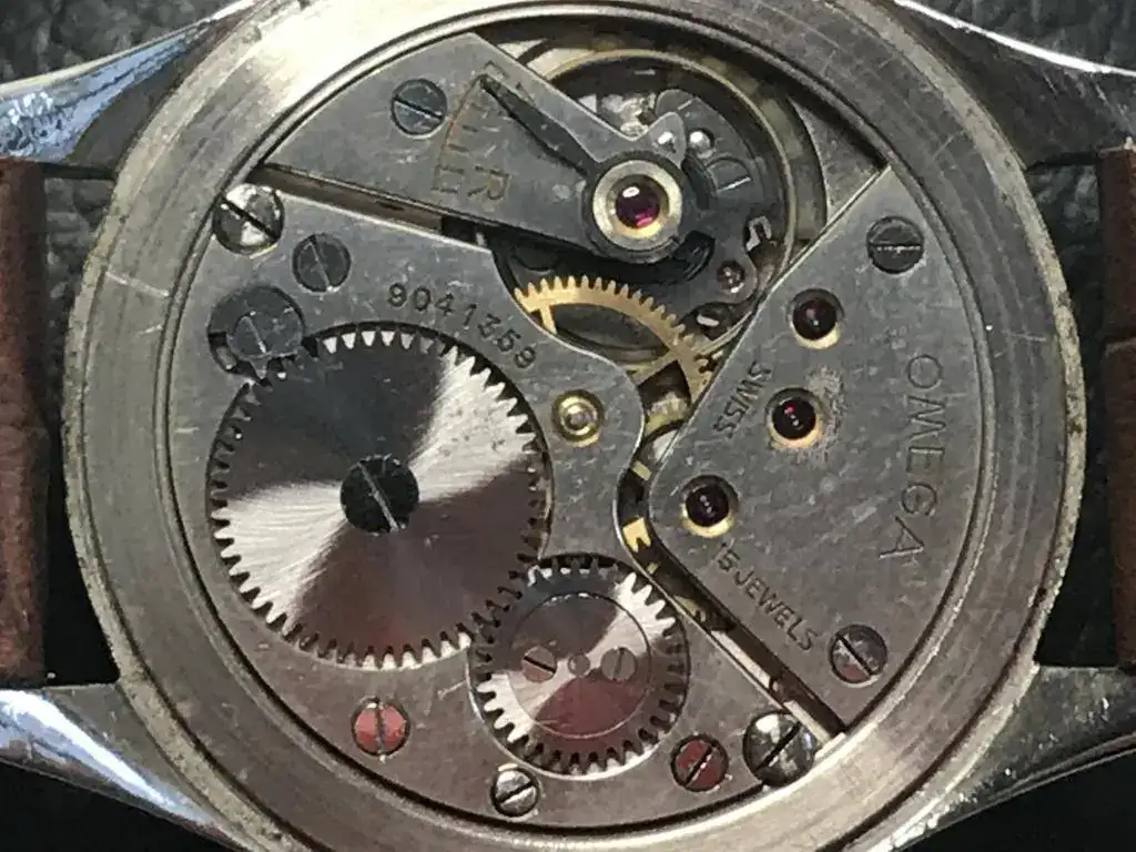

Cómo te ha dicho Rosa no tienes un 30 T2, tienes un 30. Diferencias: la evolución del barrilete de carga, quizás alguna otra pero poco reseñable.
Tienes un calibre del que sólo se hicieron 36000, todo un hallazgo. Es el padre o madre de la siguiente evolución que es el 30T1 y prácticamente la inmediata y casi coetanea aparición del 30T2.
El movimiento Omega marcado como solo 30 siempre es con segundero a las 6 y nunca con segundero central -al contrario de lo que dicen las tablas, Ranfft incluido- eres afortunada de poseer uno.
La caja es posterior al año 43 y corresponderia a un 30T2. Las agujas pontífice no son del 30 si no del T2.

Terminando: le corresponde una caja con números en la tapa, 9.xxx.xxx pero no importa si no coleccionas o eres una purista con celo.
[TABLE="width: 100%"]
[TR="bgcolor: #F8C8C8"]
[TD="width: 250"]
Fig. 1
[/TD]
[TD="bgcolor: #FFD2D2"][SIZE=+1]Omega 30[/SIZE]
Features
manual wind
sub second
Data
Dm= 30.0mm, Do= 30.5mm
H= 4.05mm
F= 0.5mm
T= 1.7mm
15 jewels
f = 18000 A/h
power reserve 44h
Balance staff U621
Stem W621
Mainspring / battery
1.50 x 11.5 x 1.40mm
Hands
1.40 x 0.75 / 0.19mm
Comments about the data[/TD]
[TD="width: 40%"]
Remarks
1939-1963, >1400000 (whole family except 269,286)
from 1943 Incabloc
family/generations:
sub second:
30 : 15 jewels, no shock protection
30T1: 15 jewels, no shock protection
30T2: 15 jewels, no shock protection
30T2PC: 15 jewels, Incabloc
260: =30T2 since 1949, 15 jewels
261: 17 jewels, antimagnetic
262: 17 jewels, excenter regulator
265: 15 jewels, antimagnetic
266,267: 17 jewels, antimagnetic
268: ring- instead screw balance
269: flat- instead Breguet-hairspring
sweep second:
30SC : 16 jewels, no shock protection
30T1: 16 jewels, no shock protection
30T2SC: 16 jwwels, no shock protection
30T2SCPC: 17/18 jewels, Incabloc
280: =Omega 30SC T2 since 1949, 17 jewels
281: 17 jewels, excenter regulator
283,284: 17 jewels, antimagnetic
285: ring- instead screw balance
286: flat- instead Breguet-hairspring
Example, year: signature; shock device
1939: 9025819, Omega Swiss, 15 Jewels[/TD]
[/TR]
[/TABLE]

La principal diferencia Cesc está en el barrilete de carga. No se aprecia por los que no desmontamos relojes.
Buen día germanio; por favor - me puede decir ¿cuál es la diferencia que encuentra en el barrilet (cubo) de carga?
Desde ya, muchas gracias. Luis desde Argentina

Referente a a la caja de Andrea, tal y como nos aporta el amigo Germanio, es una caja que debe llevar la misma numeración del calibre es decir debe aparecer en la tapadera la numeración 9.041.359. Antiguamente, antes de que cambiaran las referencias de las cajas, la numeración del calibre coincidía con la numeración de la caja.
De todas formas el reloj es impresionante.

Hola tiosanchez, siento llevarte la contraria pero las cajas de omega, es decir su referencia, no coincide con la referencia del calibre en los modelos viejos salvo alguna rarisima casualidad.

Yo, si quiere le puedo explicar la diferencia entre una parestesia, una hiperestesia y una disestesia pero no lo que usted me pide.
Lo que yo aporto de la mejora o cambios en el barrilete es lo que se lee en otros foros donde otros aficionados se cuestionan lo mismo que todos nosotros aquí: la diferencia entre un 30, un 30T1 y un 30T2.
La producción total del 30 fue, como dije de 36000 -yo no los he contado- y la del 30T1 de 12000 -tampoco los conté- es decir, hablamos de un total de 48000 relojes producidos en 2 años. El inicio del 30T2 se solapa con la existencia en el mercado del movimiento 30 y 30T1. Estamos hablando que Omega vendía a la vez 30-30T1-30T2, curioso teniendo el mismo calibre y... por qué?
Pues porque desde el inicio se mejoraba el calibre con aportaciones que el ojo no entrenado o incluso entrenado no veían.
No he encontrado ninguna explicación de Omega que aclare el asunto y mira que he buscado...
Lo único que he encontrado es lo que aportan otros que se cuestionan lo mismo que nosotros y por ello aprovecho y hago un llamamiento para que aquellos que por su profesión o conocimientos puedan desvelar cual es la diferencia entre estos tres calibres, si la hay, lo hagan desmontando y comparando pieza a pieza estos tres movimientos.

Si eso fuera así no se podría encontrar jamás caja para él ya que si el número grabado en el calibre es el número de serie, es decir el número de relojes que se llevaban hecho iguales, sólo se haría una caja para él, no habría dos con el mismo número por lo mismo que no hay dos relojes con el mismo número.
Y menos aún si esa caja fue de oro que, en ese caso, véte entonces a saber entre cuantas muelas se distribuyó, je,je,je.
Totalmente de acuerdo Paco, en Omega en pulsera no he visto nunca, ni uno solo que coincida el Nº de movimiento y de caja. En Longines sí, tengo uno de los 30 que coinciden.
La caja debe llevar nº, no referencia.
