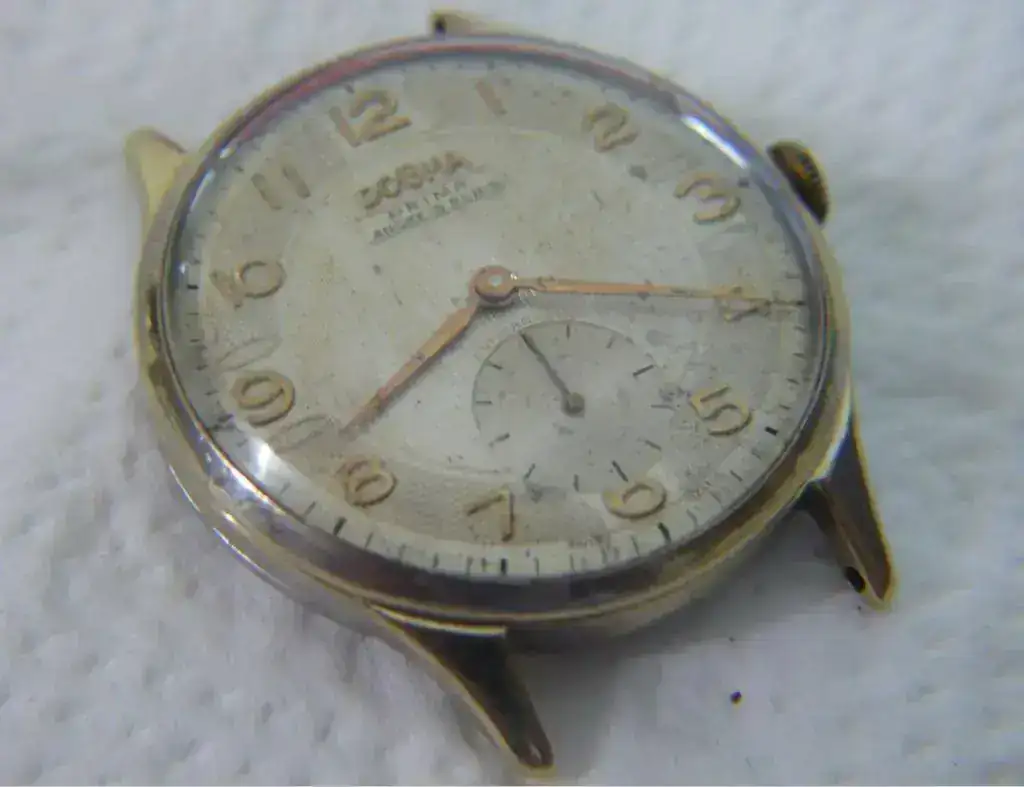

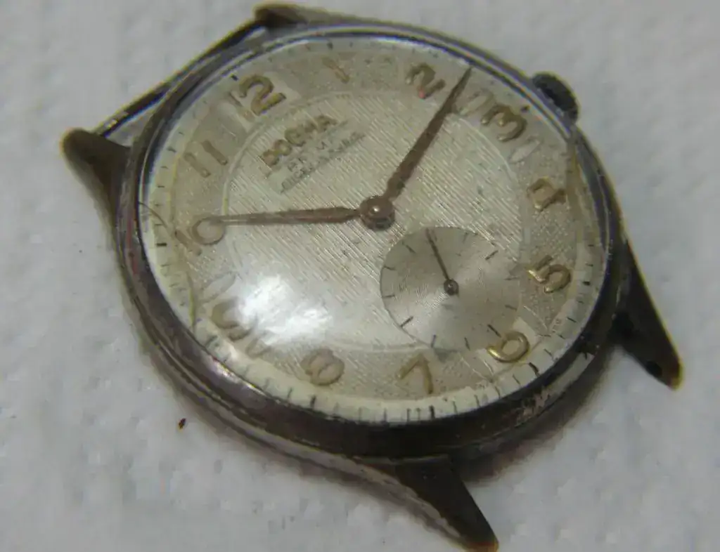

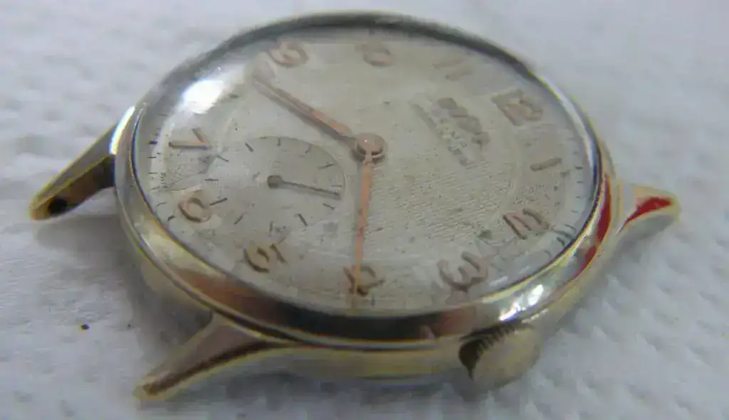

De la serie " esos relojes de la tierra del Mercadillo que nadie quiere" aporto esta nueva entrega del rescate y resurección de este Dogma....

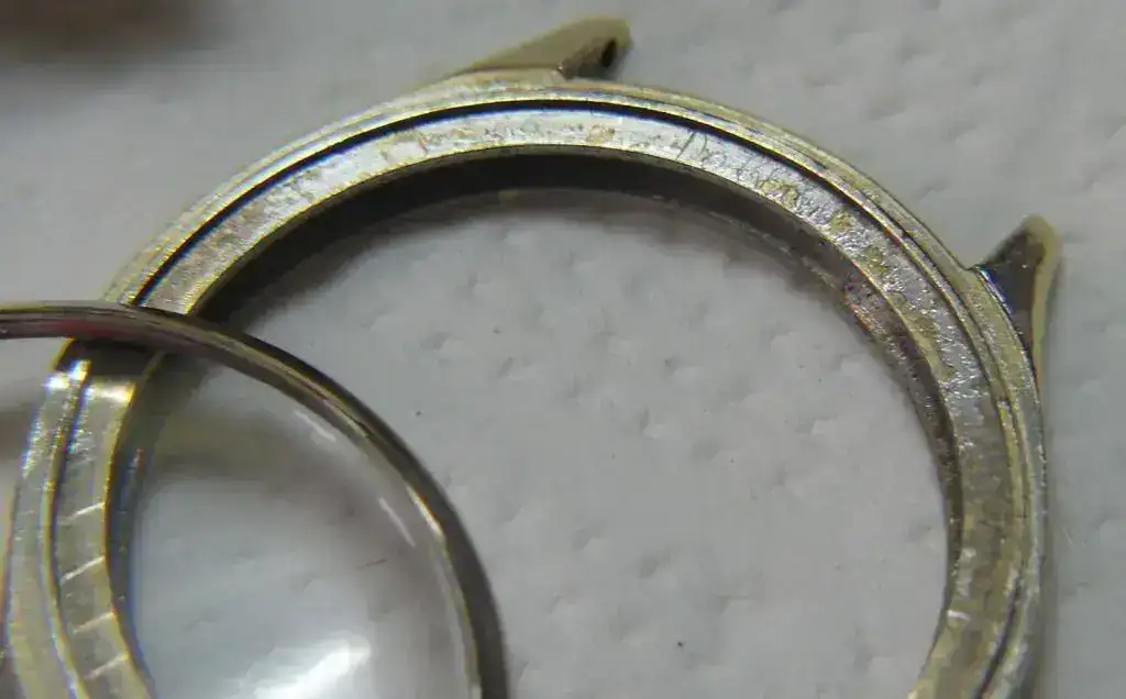

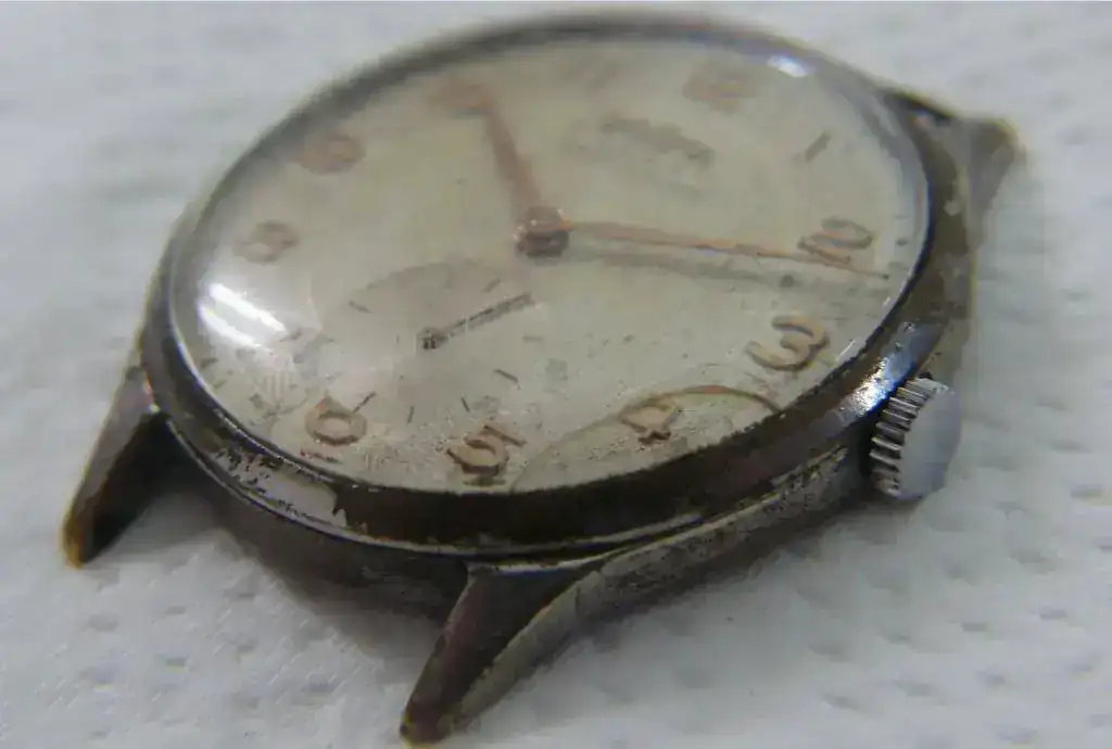

Caja descromada y plexi vintage con dos bonitos roteros.....

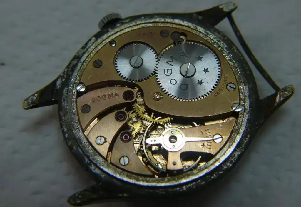

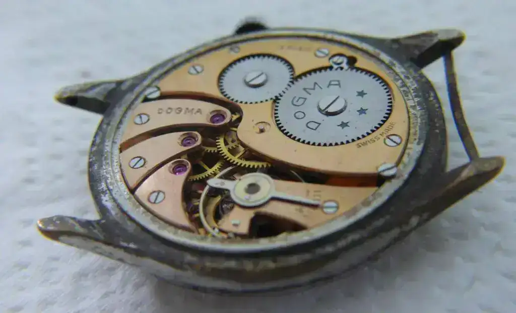

Pero la sorpresa está en su interior...

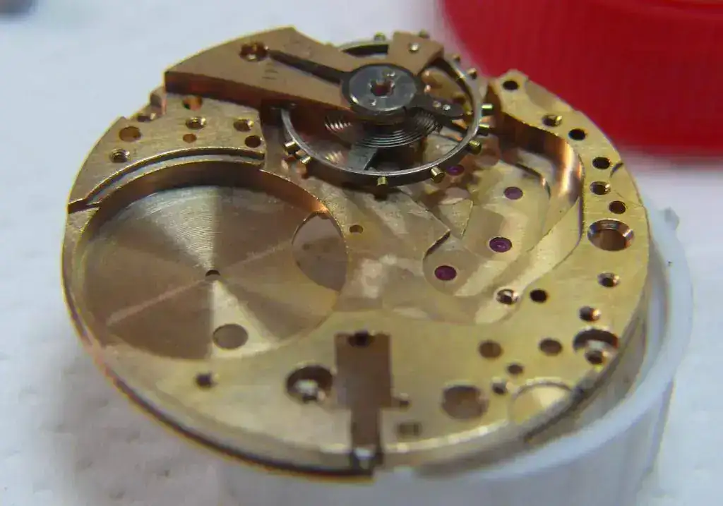

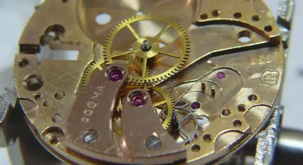

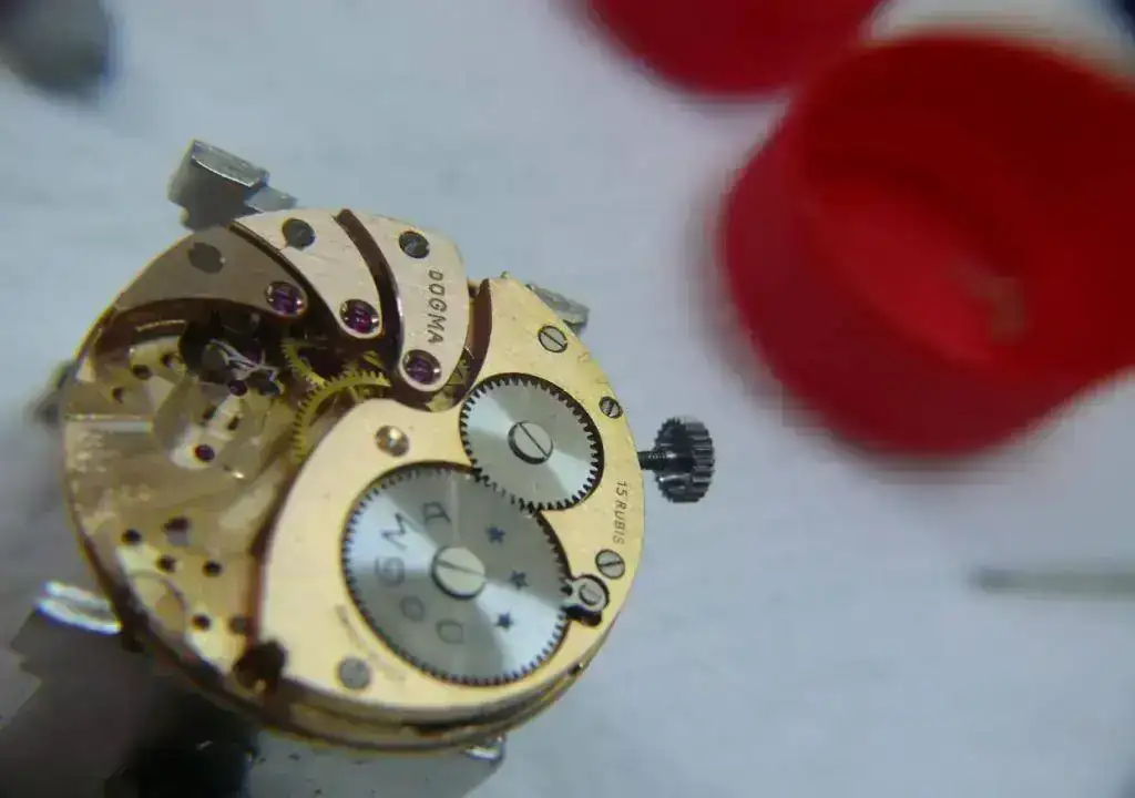

Una hermosa y robusta ETA 853 ... El mejor calibre para trastear que han inventado los suissos....

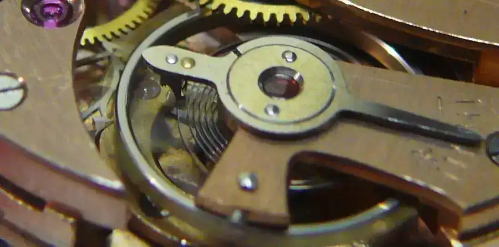

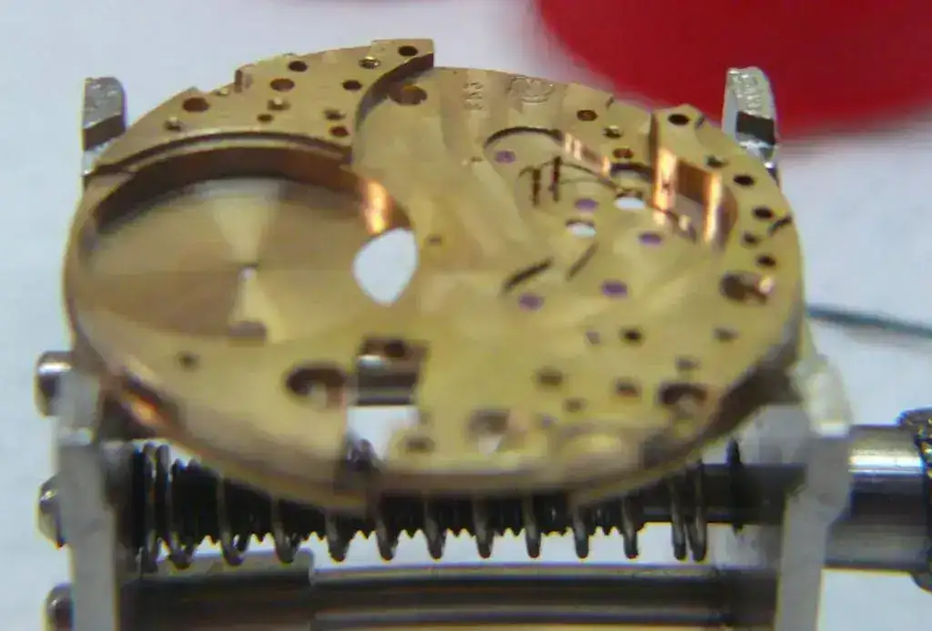

Toca cambiar eje del volante, que con el rollo de no llevar incabloc se parten con solo darles un porrazo contra el suelo....
Buesno... omito las fotos del cambio del eje, que mientras estoy haciendo trabajo fino, no cojo la cámara....
un leve aleteo, casi inapreciable...

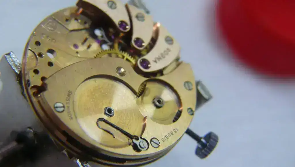

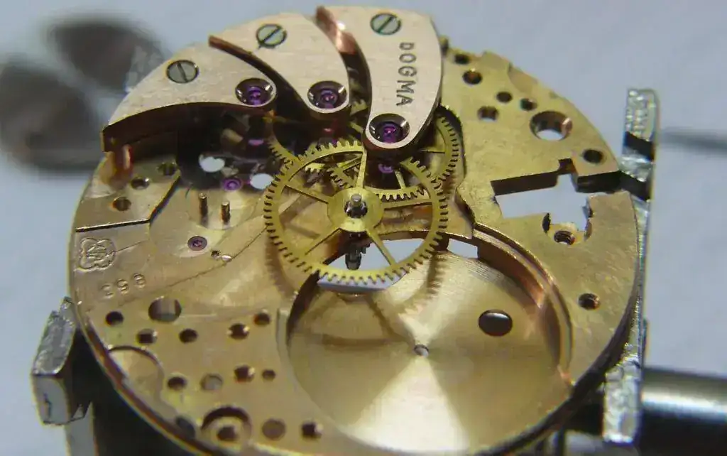

El calibre cobrizo es una pasada de bonito

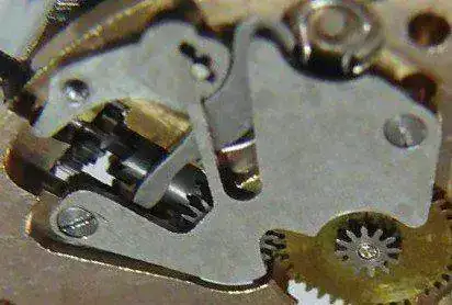

El puente del rodaje está dividico en dos, uno para las ruedas y otro para la rueda de escape....

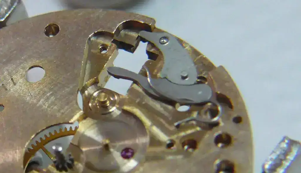

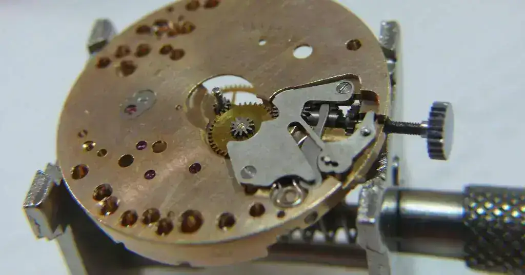

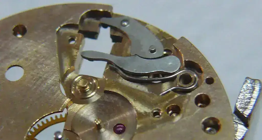

El muelle de la palanca del piñón se puede poner con los dedos... jejejeje

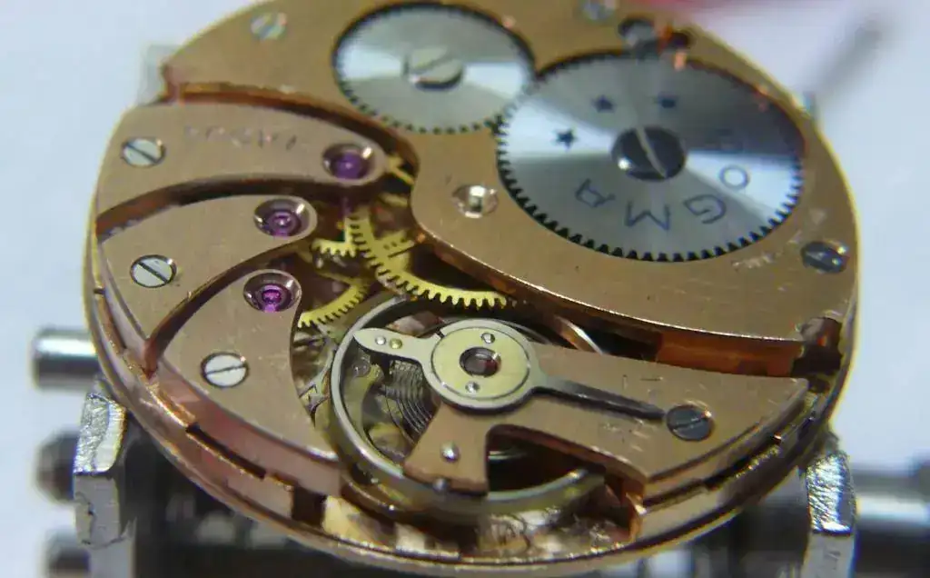

Remointor listo....

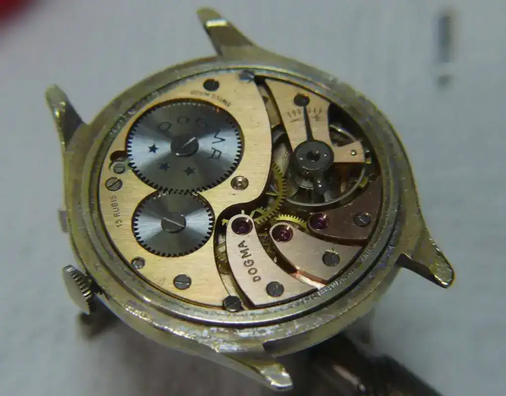

Bonito puente del rochete
Se le da cuerda y se escucha el fffffffiiiuuuuuuuuuuuuuuuuuuu....
Eso dice Manolo que es porque está bien montado.....
Y voila... funcioneitor....

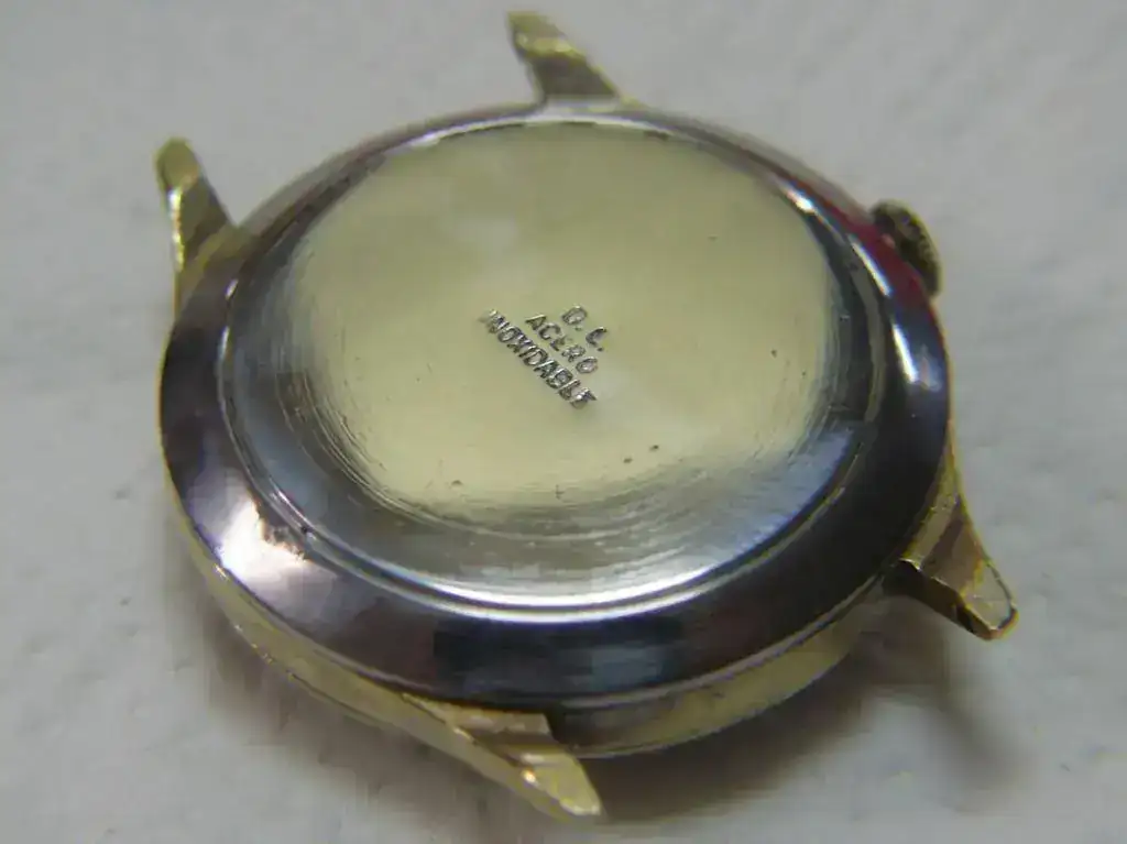

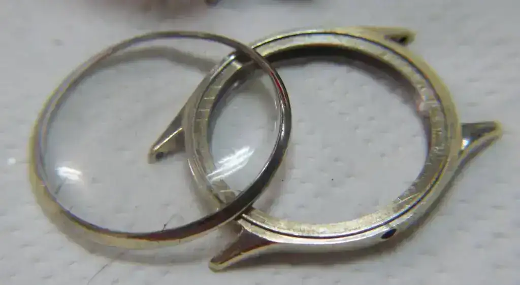

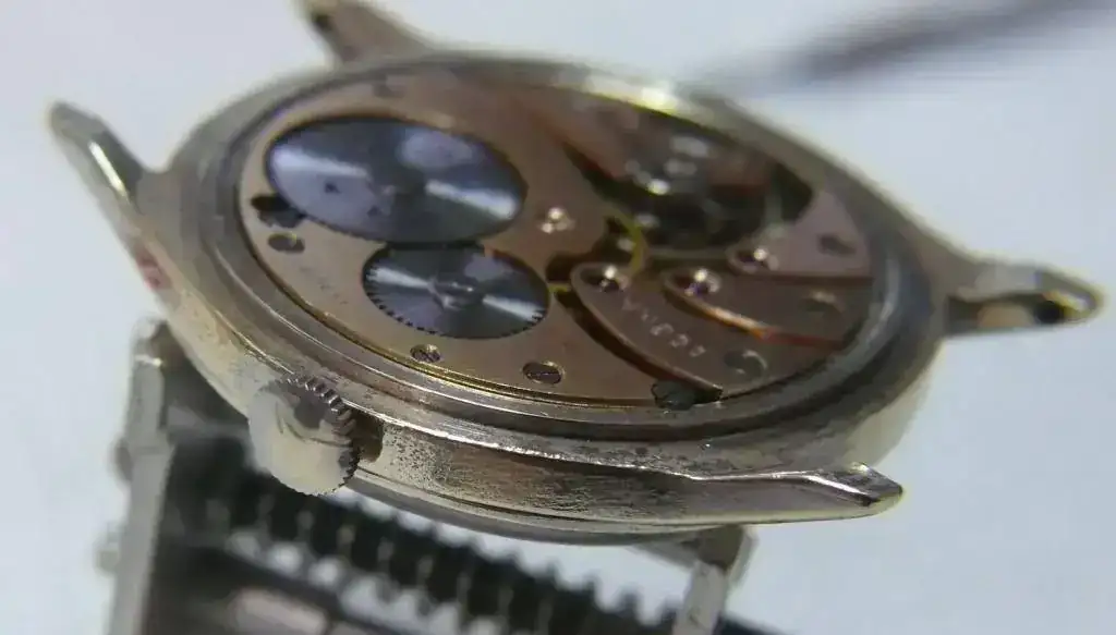

Pulido de caja y bisel, y pulido del plexi vintage con los dos roteros, que se van ha quedar así porque no compro plexis....
Bonito, bonito....
Cambio de corona, que la otra era "mu basta".....
La esfera no la toco, que ya he borrado muchas... y al plexi le quedan bien hasta los roteros.... a qué si ???
Pulida de trasera también....

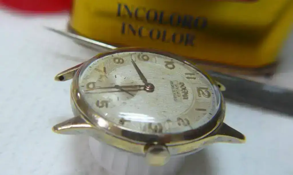

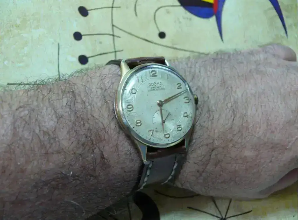

Ahora un barnizado a la caja y al bisel con Barniz Berniz para metales incoloro, que queda duro como un cuerno....
Y total... pa ponermelo 2 veces en el año va que chuta....

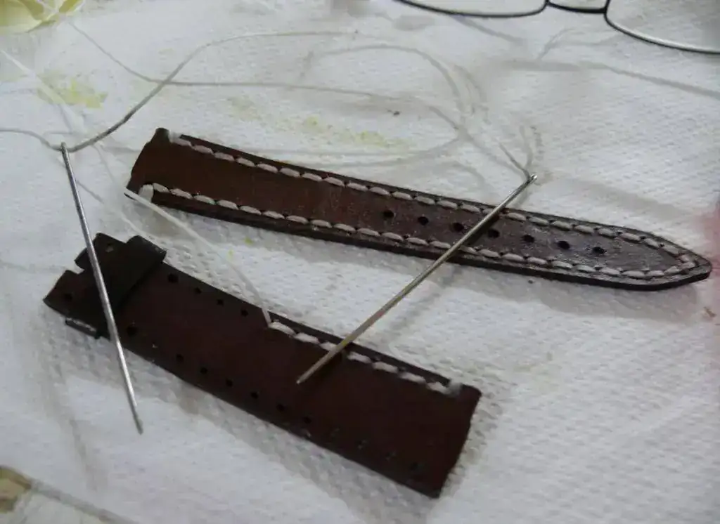

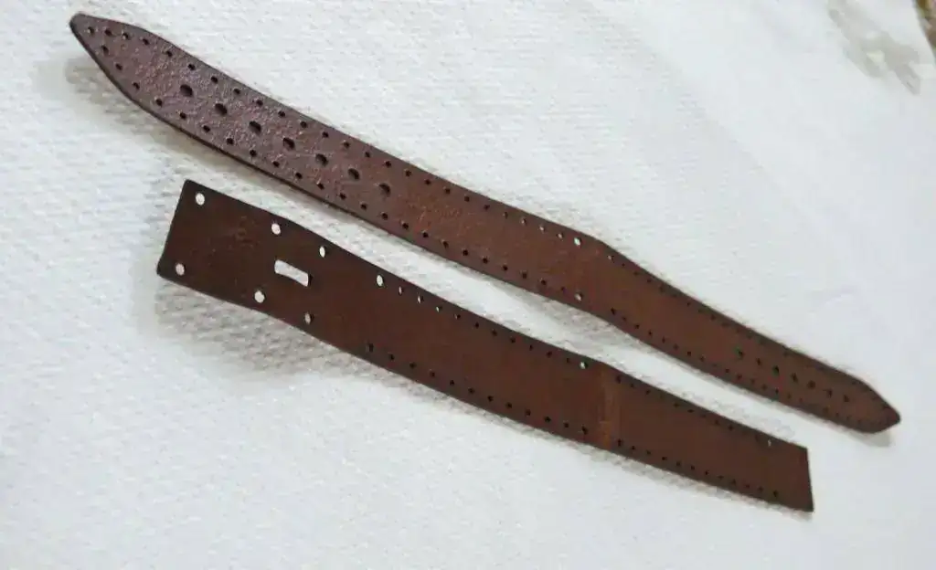

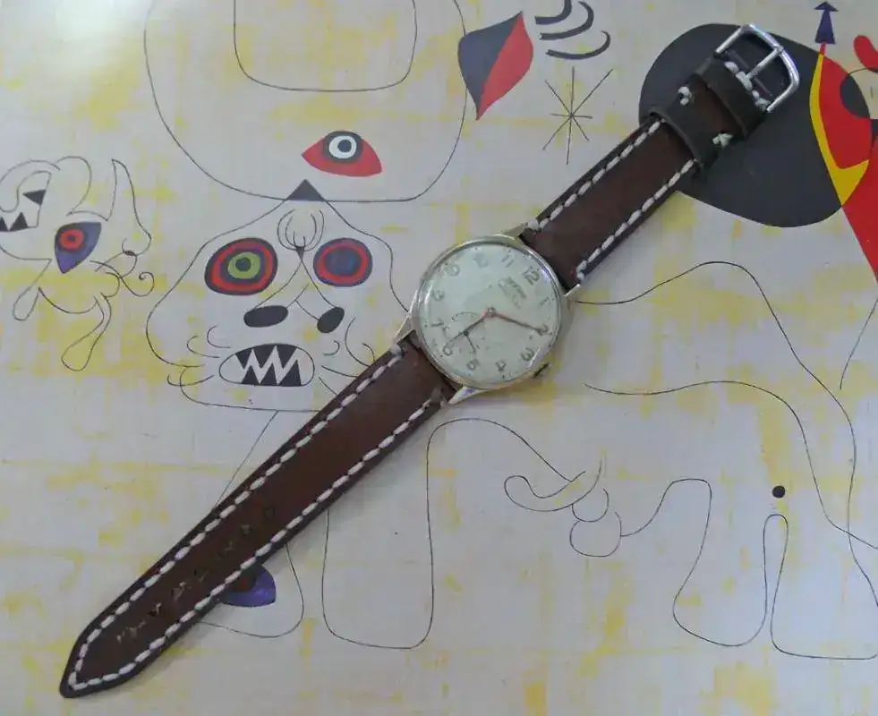

Mientras seca el barniz, cojo del montón dos correas de pellejo de vaca muerta....
Cosido con hilo encerado para pespunte doble blanco
Ea.. listo.....
Ahora viendo las fotos me he dado cuenta que la pieza de abajo la he colocado del revés, porque el remate del hila ha quedado pa lante....
Borrofoto...

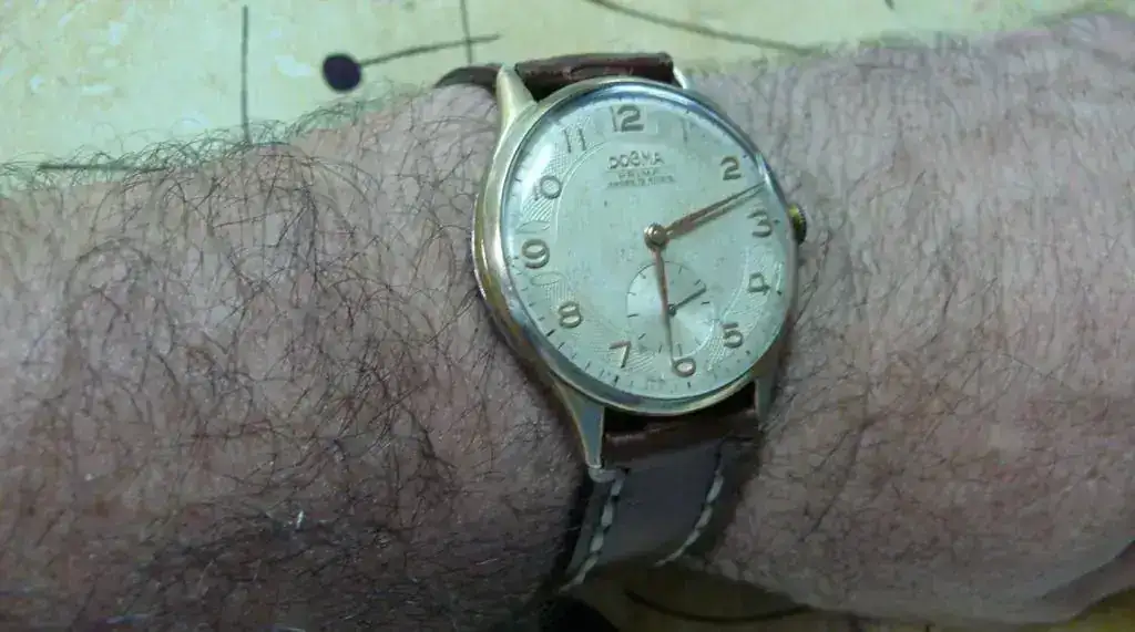

Con sus 40 mm. queda bastante elegante en la muñeca... mia....
Espero que os guste.

Buen trabajo. La 853 está considerada entre las mejores. Y los relojes que la montan muy cotizados. Esta que muestras tiene los cortes de puentes más bonitos que otra variante de este calibre.
VICENTE, eso tengo entendido, que es un calibre muy agradable de trabajar. Creo que son 14''' y también con diferentes formas en sus puentes. También parece que es igual al ETERNA 852

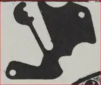

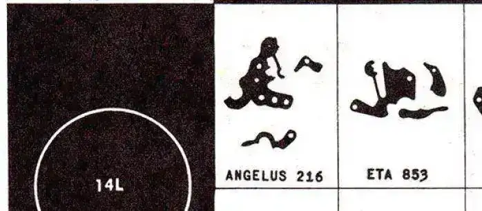

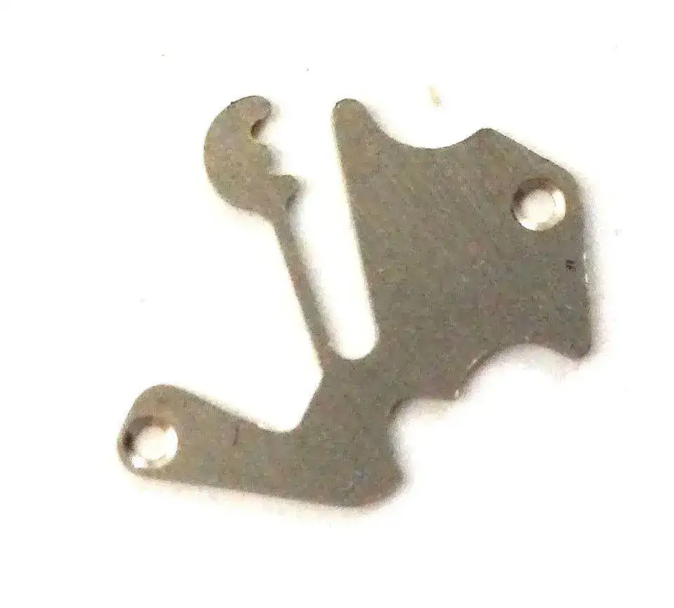

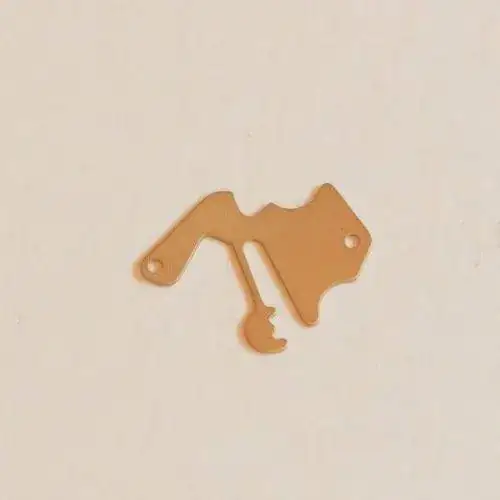

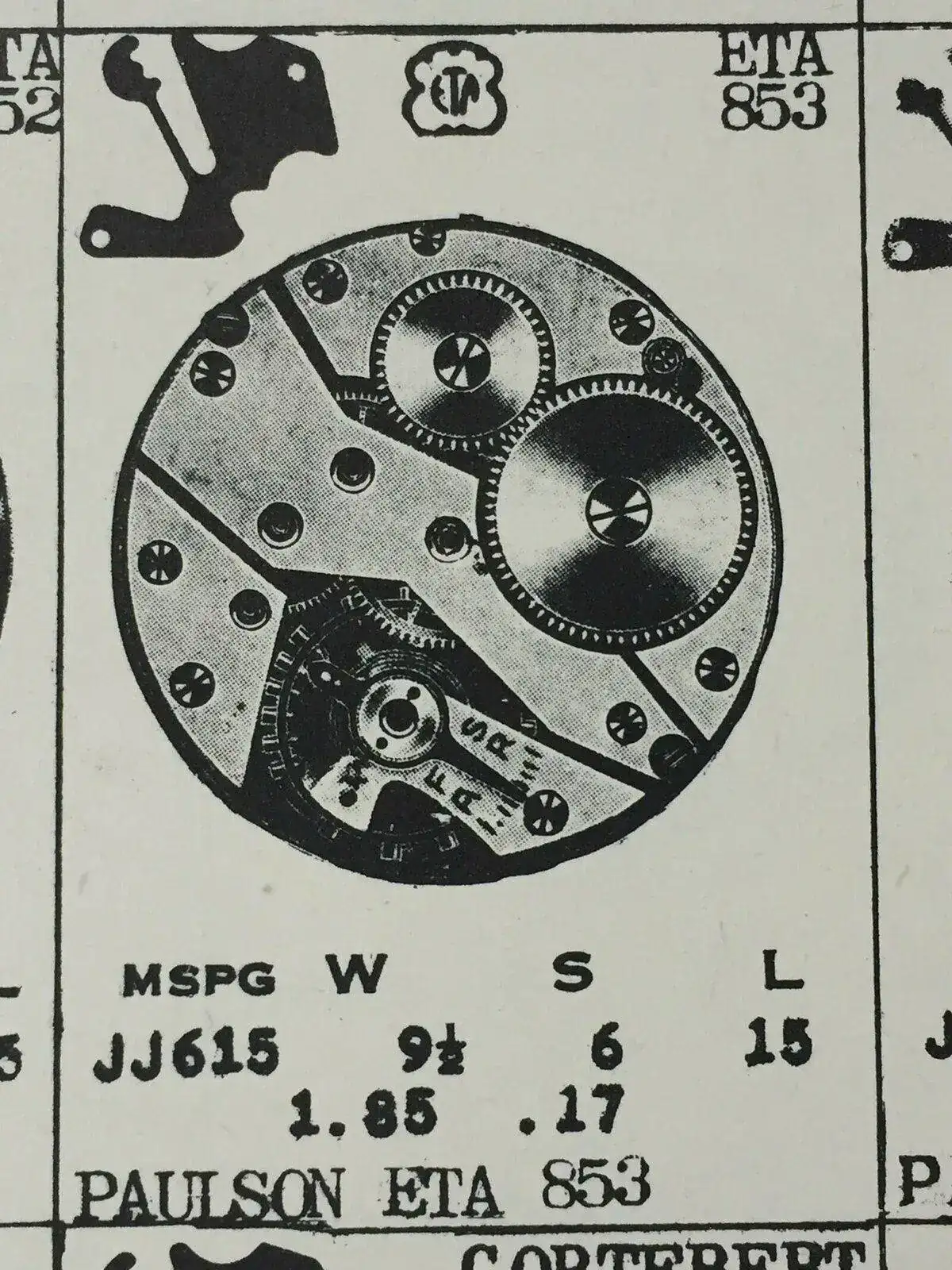

VICENTE, observa el resort del tiret del tuyo comparándolo con la imagen que he encontrado
que opináis ?
en ebay
VICENTE, creo que ya comprendo. Tu imagen lleva incluida otra fornitura por debajo.

....Con sus 40 mm. queda bastante elegante en la muñeca... mia....
Ver el archivos adjunto 711742
Ver el archivos adjunto 711743.......
Y digo yo: en lugar de preocuparte de la correa para su realce ¿no vendría mejor un ligero depiladillo?. Bueno, acepto entresacado también como parte de la solución.
Todo un señor calibre que cualquiera que se precie debería tener ..... y atreverse a meterle destornillador y flete.
Otra saludo desde Sevilla "capitá", como decían los Chanclas.
:laughing1: te recuerdo del zumbido del rodaje me lo ensañaste tu....
Y en directo mi vello moruno queda perfecto a juego con la piel de vacuno... Jejeje....
