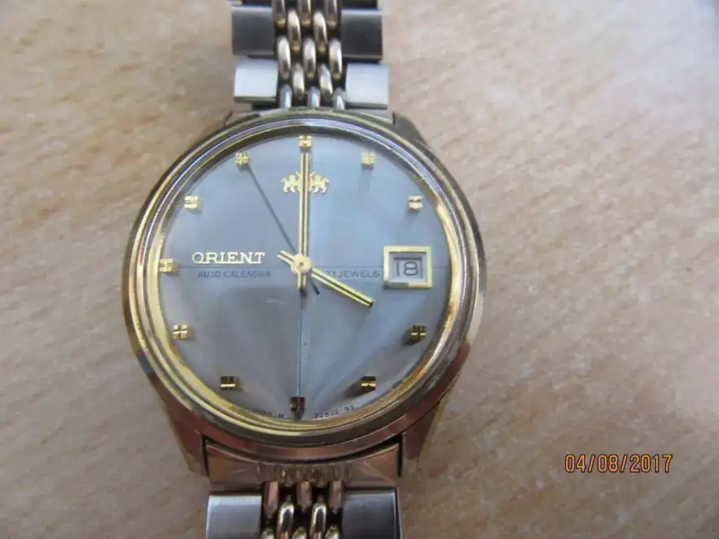

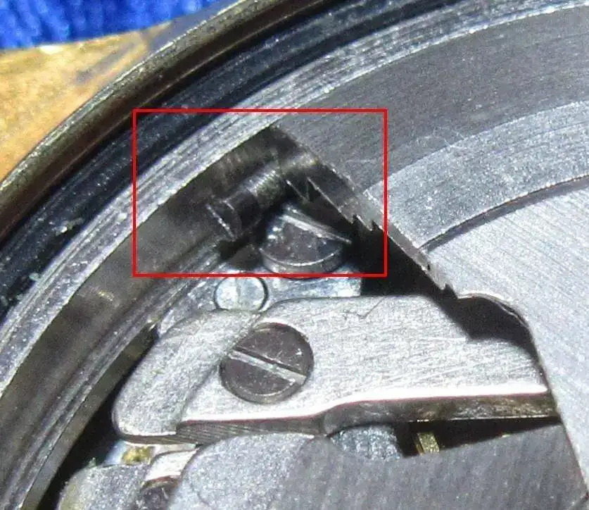

Hola gente, hace poco pille un Orient abuelete ( automatico sin reserva manual) que funciono bien dos dias pero que luego se quedaba enseguida parado, al abrirlo y tocar el rotor de masa se notaba como bloqueado pero volvia a funcionar y hoy tras otra parada he vuelto ha abrirlo..y por fin he visto al culpable 8o
el caso es que por la parte visible, no hay hueco sin su tornillo,
lo mas razonable es que SI sea del reloj, espero que no de "parte vital"
pudiera ser tambien pero no creo, que se cayera dentro y un relojero pusiera otro creyendo que se perdio por el suelo y a correr, en fin lo vigilare un tiempo

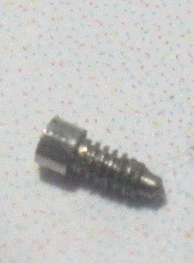

Si acaba en punta puede ser uno de los dos que fijan el dial a la esfera aunque, en relojes viejos, también me he encontrado tornillos que no tenían nada que ver.
Parece un tornillo de cuadrante,
de qué calibre es?
si acaba en punta

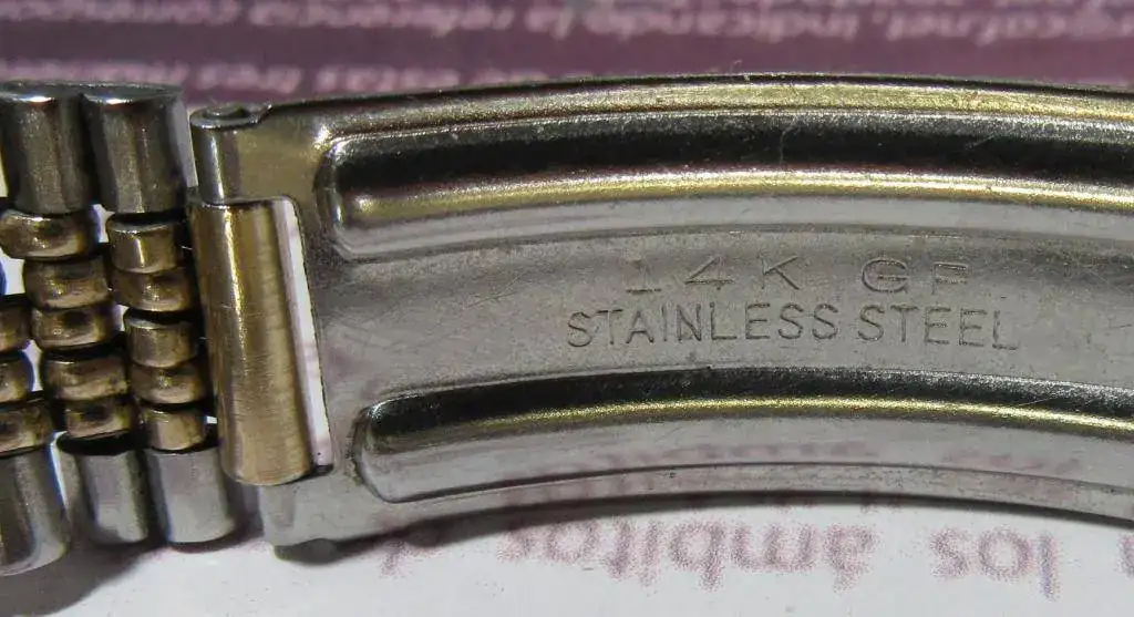

OPPS.. ahora veo en el cierre: 14K GF 8o GF= gold filled?
Naaaa... :)
Ya dice acero, y también 14K GF,
GF es Gold Filled, enchapado de 14K sobre el acero.
Editado, parece de cuadrante, nomás.

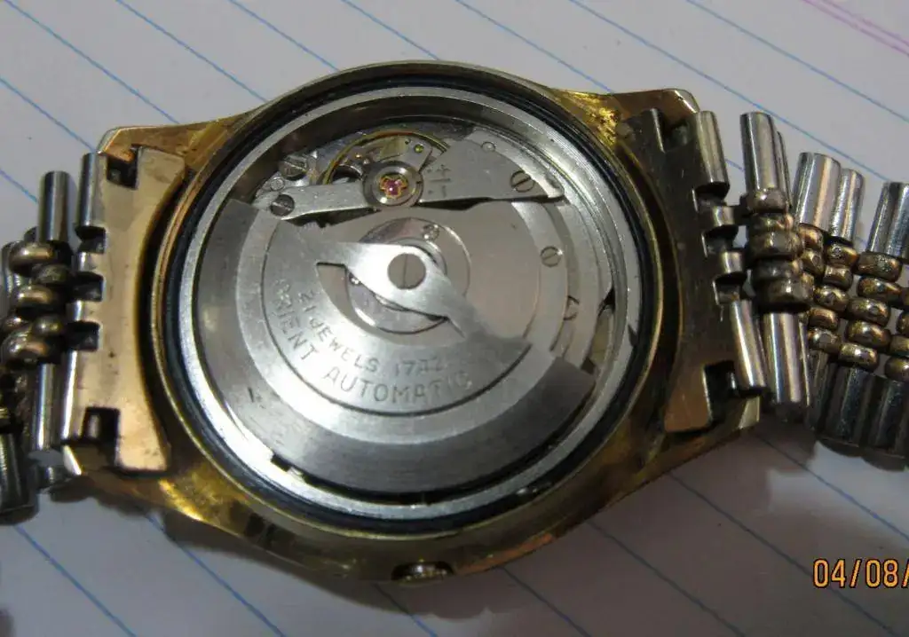

Gracias Jefe, como movimiento 1742 no encuentro nada, del 1942 si sale algo por internet,
suponiendo que ese nº sea el modelo del calibre
edit, si es, 1942 sobre año 1965 segun Ranfft
Fijate sobretodo, en la manera particular en que acaba.
Parece un tornillo de los que cuando lo aprietas, no lo hace para fijar, si no que entra en un agujero,para que alguna parte no rote o no se salga.
Es decir, no parece de "apriete".

Después de rebuscar en mis archivos, casi puedo asegurar (casi) que ese tornillo es un intruso en el movimiento.

Ese tornillo no es ningun "intruso", es de la sujeccion de la esfera, si giras el rotor del automatico y observas el canto de la maquina debes de ver el otro, van en unas escotaduras de la maquina que desde arriba se ven, veras la cabeza y poco mas.
Para ponerlo debes de quitar la goma y sacar la mquina con su bata, quitar la bata, lleva dos tornillos gruesos para sujetarla y ahi tendras facil acceso para ponerlo en su lugar, pero te recuerdo que desde una vista frontal de la maquina debes de ver el lugar que ocupaba.
