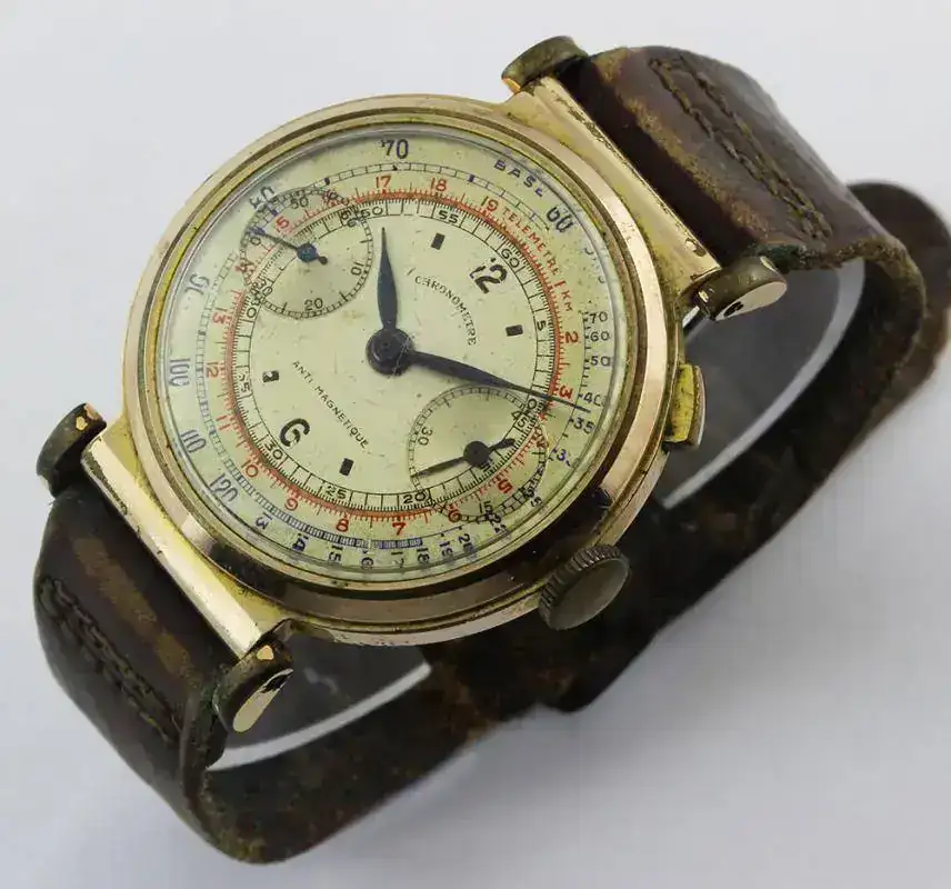

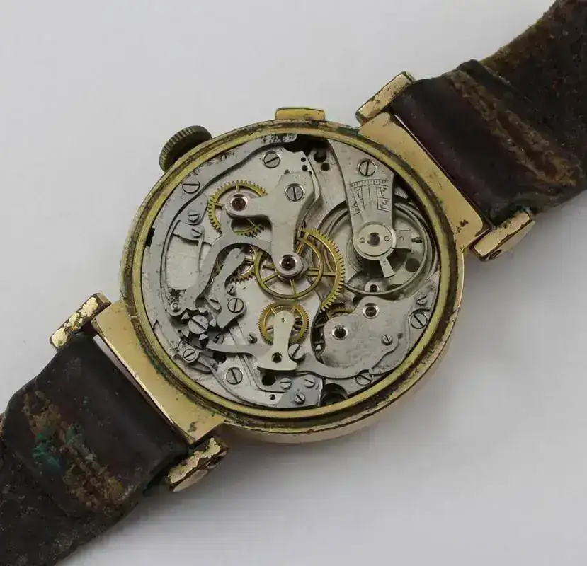

con que soy un inculto en estos temas pero me apasiona alguien sabe el calibre de este reloj gracias a todos $_57(6).webp puede ser que le falte algo
Buen día jau; por favor la medida solo de la máquina. Puede ser un Landeron Hahn.
Saludos, Luis desde Argentina
ui no tngo nada para medir ahora aqui pero el otro dia mire i la caja hace unos 39 sin la corona
Hola buenas noches. Creo que el maestro Luis y los demás compañeros necesitarán una medición exacta de la caja a fin de que puedan decirte con certeza qué calibre es. saludos
perdonad a todos pero ayer con la tormenta se fue todo al traste el calibre en si mide unos 35mm midiendolo con mi super pie de rey mas viejo que yo ah i perdon al maestro luis por no contestar antes tambien gracias xicos una foto de delante no hay marca nada de nadafoto 1.webp
Excelente reloj monopulsante amigo, al movimiento como bien dice tiene faltantes y también perdió la aguja trotadora......
Cuando le preguntaron por las medidas se referían "solo" al movimiento sin caja.
A mi también me parece un Hand, una pieza que requiere un estudio pues la marca "Chronometre" fue registrada por un sinfín de empresas, como Eberhard, Cortbert, Paul Ditisheim, etc.....

gracias por contestar la aguja trotadora esta debajo de la horaria
Buen día amigos; la foto nos muestra varios faltantes como el rte de la rda acumuladora de minutos. Además le falta la rda sobre la rda de segundero - parece tener el pivot roto?
Esto es lo que se puede apreciar - además nos muestra - que acumula a 45 minutos.
Faltaría que se lo confíe a un buen relojero porque este hermoso chrono lo amerita.

Buen día jaume; por favor: tiene que tomarle la medida a la máquina solamente y quitar la esfera o el cuadrante y tomar varias y buenas fotos de los 2 lados. A patartír de ahí comenzaremos la busqueda de las fornituras. Un saludo. Luis desde Argentina
