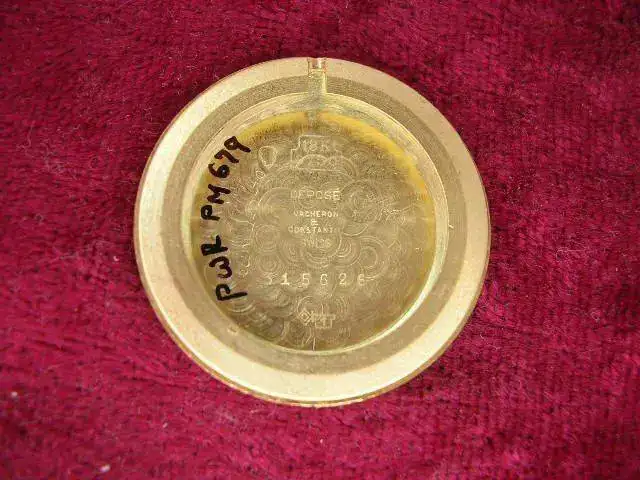

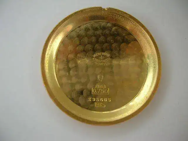

Amigo falso No, en máquina y esfera, la caja....... la tapa no parece la original, ya que no parece firmada por Vacheron, puede ser que fuera de caja nacional, sea Inglesa, Francesa, Española o Italiana, pero no Suiza. También pudiera ser reciclado, alguien se vendió la caja original de oro y pesada y otro alguien le hizo una caja a "Medida", pero no sería la original.Un saludo
Coincido con lo dicho por Tantdetemps , el movimiento es magnifico y original , la esfera preciosa y original , la duda estaria en la caja o la tapa trasera que deberia ir fimada , pero la que tiene le viene perfecta.
No veo el símbolo suizo en la caja, dejalo correr,un saludo

Buen día amigos; parecer ser un calibre JLC con un finísimo acabado realizado por VC - en un excepcional trabajo hecho por sus relojeros en un ebauches de LeCoultre. El mov. es original.
La caja es de oro - (de las llamadas cajas nacionales) - no original. Un saludo, Luis desde Argentina

Buen día pat; la historia es siempre parecida. Alguien se desprendió de la caja. ¿pudo haber sido robado? y vendieron el oro...para dejar el menor rastro. También pudo ser que el dueño necesitaba dinero y vendió el oro y luego lo repusieron con una caja de oro nacional?. Lo único real es que VC no fabrica este tipo de caja - sin sus respectivos sellos de fábrica.
Es muy común - que alguna persona - halla conseguido esta bella máquina y como es muy difícil conseguír la caja original
le colocó esta que lleva puesta.
pat: es así de simple. Un saludo, Luis desde Argentina

Respecto a su autenticidad, dudable. El movimiento parece original y las agujas concuerdan con el estilo de la epoca y la casa. como bien han dicho la caja no lo es. El dial parece que haya sido restaurado o inventado. Falta el Acento en la E que nunca falta en un dial original y el swiss (o variables de la escritura en su base). Ademas los indices horarios parecen tener el tono de la caja y no de las agujas, lo cual indica que el dial puede no pertenecer a ese movimiento.

Es una pieza exquisita de una de las cinco primeras casas relojeras del mundo, tanto en antigüedad como en calidad. Es reloj es precioso y la caja también es bonita, en consonancia con el reloj, aunque desgraciadamente no es la original 100%. Ello hace que su cotización sea o deba ser ostensiblemente más bajo que con caja original. Ahora todo depende de su precio en el mercado y de si te gusta o no. No obstante nadie, salvo su propietario sabrá apreciar si es original o no su caja.
