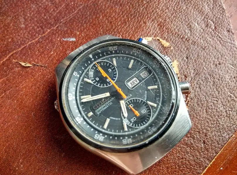

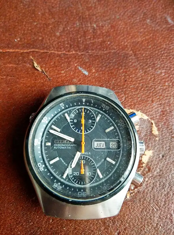

El otro día me llegó un vintage a casa, se trata de un Citizen modelo 67-9119. Crono automático con función flyback con unas características que si las buscas ahora no se a cuantos miles de euros te vas.
El bicho llegó así:
Como se puede ver no está en la mejor de las condiciones estéticas pero de marcha va "clavao". Me llegó con un desfase de 11 seg día. Pero después de revisarlo con el Biburo lo he dejado con un Beat error de 0,05msec y +3segxdía. El calibre está limpio (el vendedor decía que tenía una revisión reciente) así que lo dejaré tranquilo una temporada. El armis ni lo enseño porque no tiene rescate posible, tenía hasta doblados algunos links 8o
El cristal pide ayuda a gritos:

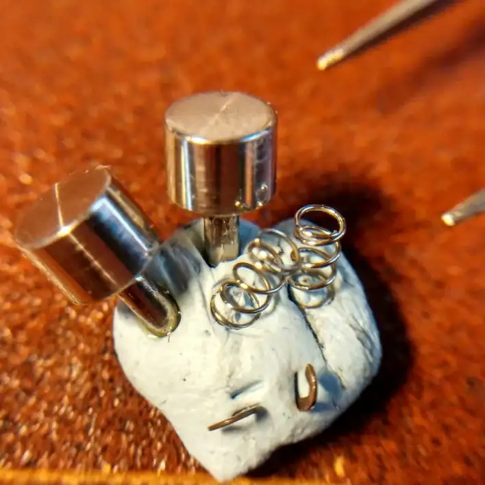

Así que he desmontado el reloj y ayer me dediqué a pulir los pulsadores del crono. Los coloqué en la dremel como si fueran una herramienta y lo más lento posible les di con pulimento y un trapito. Todavía los tengo que limpiar y engrasar juntas. Cuando lo haga colgaré fotos del resultado. A diferencia de otros, como los de los Seiko 6138, los pulsadores se unen a la caja mediante unos circlip pequeñísimos. Cuando desmonté el primero salió volando y por más que lo busqué nada. Al final lo dí por perdido y ya me veía comprando algún aftermarket en ebay. Menos mal que uno tiene buena vista porque al de media hora al salir de la ducha me fijé en un brillo en mi zapatilla :dribble: ¡Ahí estaba el puñetero! El segundo lo pegué a un buen tocho de blue tack antes de intentar soltarlo :D y ahí se han quedado los dos hasta que los monte de nuevo.
El cristal (ref 54-50880) es imposible de encontrar. Mide 31.8mm de diámetro x 2mm de grosor. He pensado en colocar un zafiro, pregunté a los de CousinsUK y me han dicho que tienen los originales :cool1: he pedido dos. Pero como soy un culo inquieto también un zafiro :whist::

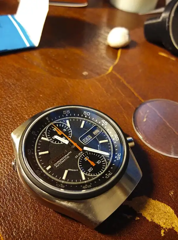

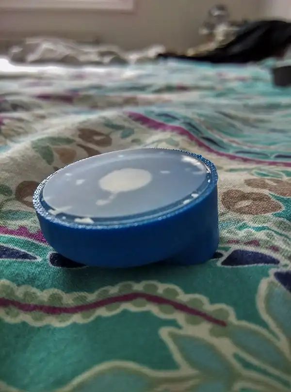

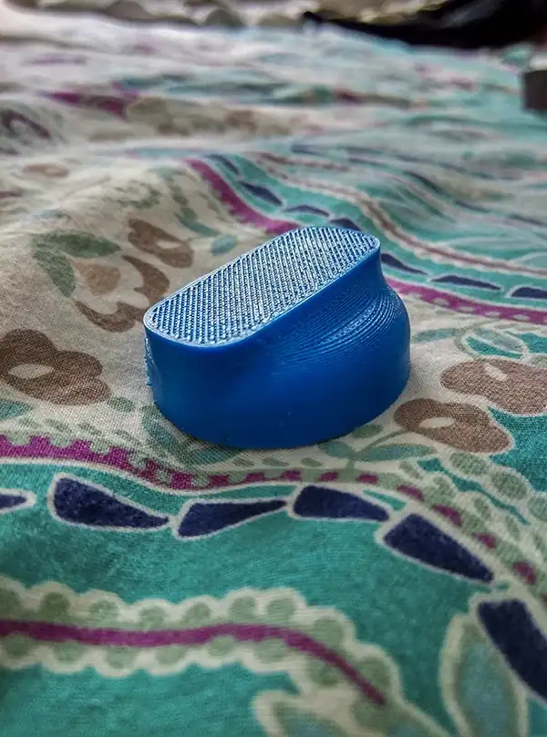

Me envalentoné y agarré una lija al agua de grano 800 que tenía por ahí. Me quedó mate y sin las marcas heavies que tenía, pero lijar agarrando sólo el cristal es incómodo. Estaba hoy en el curro y se nos ha terminado un cartucho de la máquina de prototipado. Bueno, terminar no, le quedaba menos del 1% y había que cambiarlo. Me he acordado y con las medidas he diseñado en 2 minutos una pieza que me haga de útil y he aprovechado el final del cartucho. En las fotos no se aprecia pero le he hecho una pequeña hendidura en un lado para hacer palanca y sacar fácil el cristal.
He conseguido una lija de 1200 y de momento el resultado es el visto. Tengo pedido un pack de pulido de cristal de óxido de Cerio (esto me va a servir para muchos relojes) y busco papel de lija mas fino (1500 2000 2500 3000) pero parece que no me venden de eso cerca de casa.

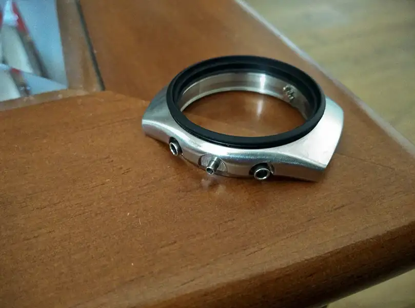

La caja está en buen estado general, alguna marquita. Le repasaré el cepillado y nada más.
Lo que vaya haciendo a lo largo de los próximos meses lo iré contando aquí esperando vuestras opiniones y aportes.
Siguiente pasito, aquí va una foto de los pulsadores, sus muelles y los circlip saltarines.

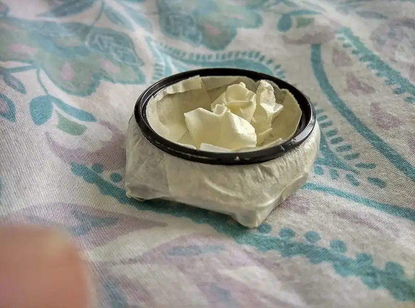

Para limpiarlo bien después del pulido, los metí en una cajita pequeña con agua tibia y lavavajillas neutro. Ahí se quedaron una noche. Al día siguiente un poco de meneito para desprender la porquería y con un palillo y papel de cocina a repasar. Después de aclarar los metí unos segundo en alcohol isopropilico para asegurarme que no quedaba humedad. Ayudé a evaporar el alcohol con la pera y después de reposar unas horas engrasé las juntas tóricas.

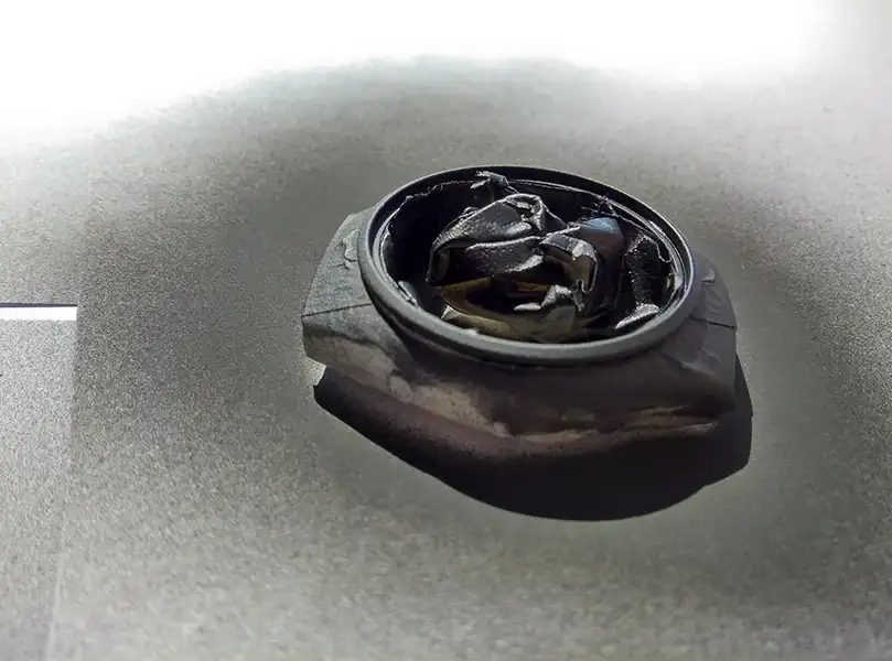

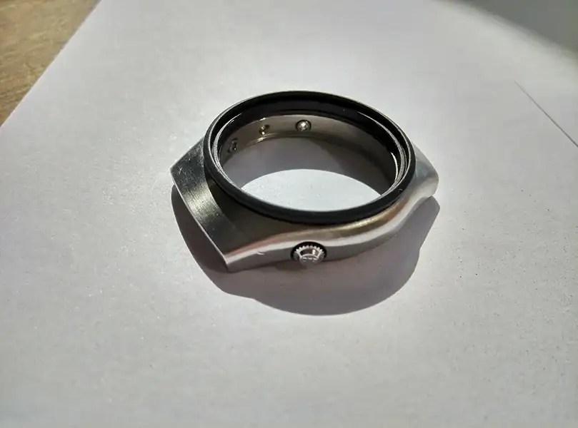

He limpiado la caja y repasado un poco el cepillado. Cuando tenga tiempo enmascararé el bisel para pintarlo con el spray de imprimación negro.

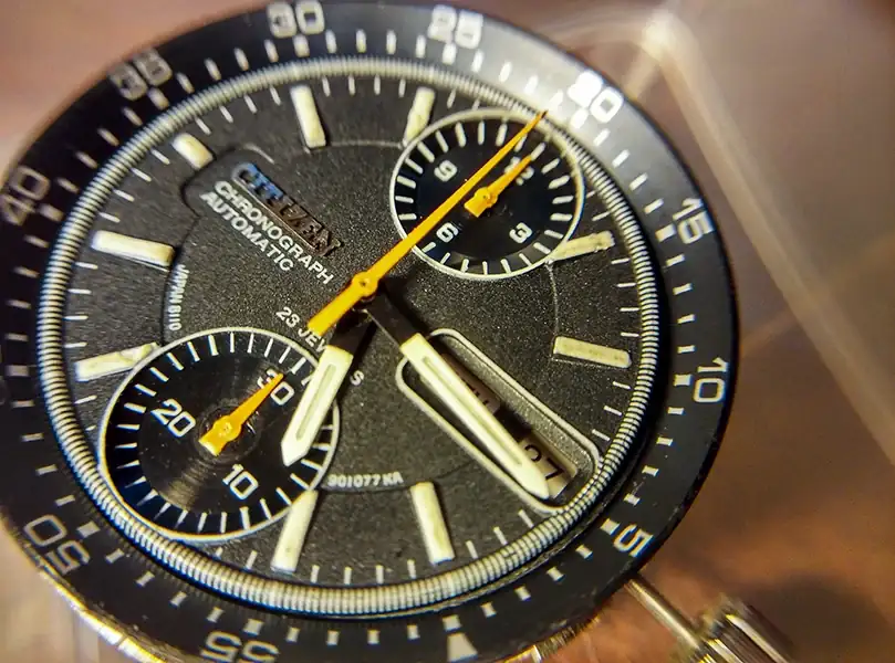

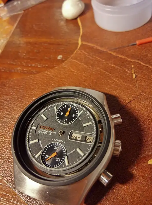

Os dejo con una foto de la esfera y agujas:
Los colores están un poco falseados por la luz, pero se aprecia la capa oscura que tienen los indicadores de horas en el lumen. Las agujas naranjas parecen bien pero en la realidad están un poco "rugosas" y una de ellas tira a amarillo por los bordes. Si os fijais las contadoras de horas y minutos las han introducido demasiado y manchan el dial. Las de la hora tienen una pátina amarillenta que es más oscura cerca del centro y el lumen aunque presente ha muerto.
Aquí es donde estoy más indeciso ::Dbt::

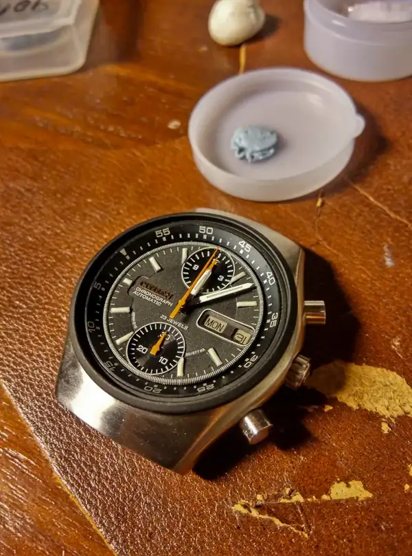

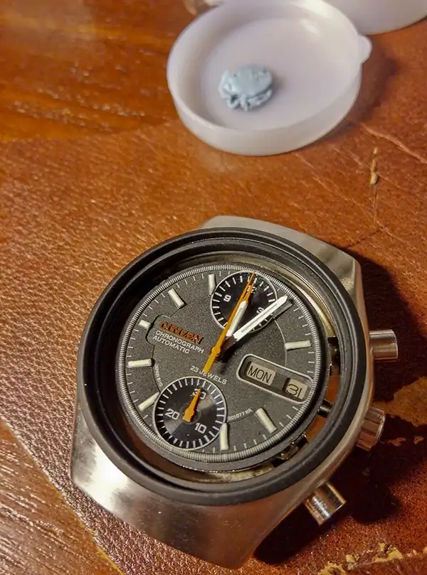

Bueno, aquí un amigo...
aquí un reloj enmascarado...
se juntan los dos...
y después de secar y quitar cinta...
Pregunta al personal (aunque luego haré lo que me dé la gana o lo que diga mi MDD):
¿lo dejo así mate o le aplico barniz brillo?

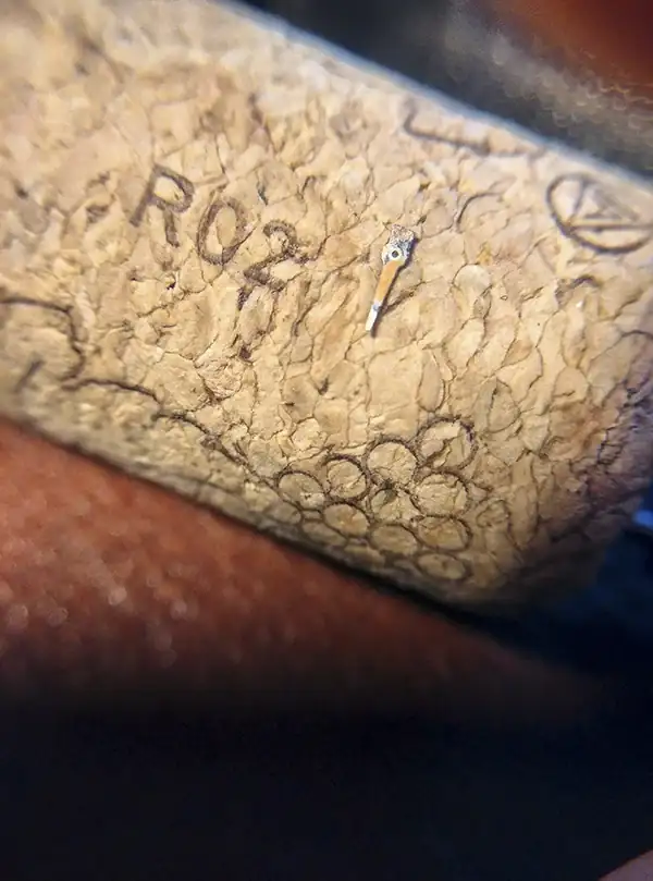

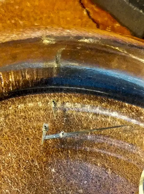

las agujas antes de quitar pintura y lijar con grano 1200
Una a medio hacer:
La primera hecha:
Todas descansando en alcohol isopropílico hasta mañana para dejarlas limpitas:

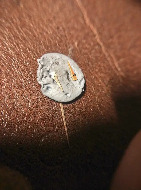

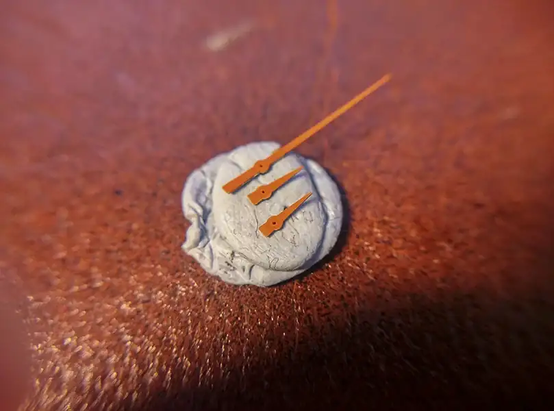

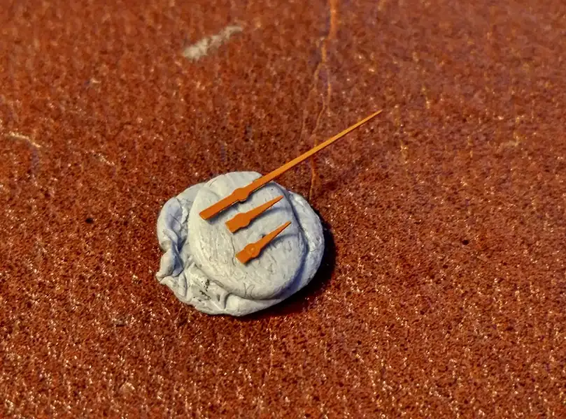

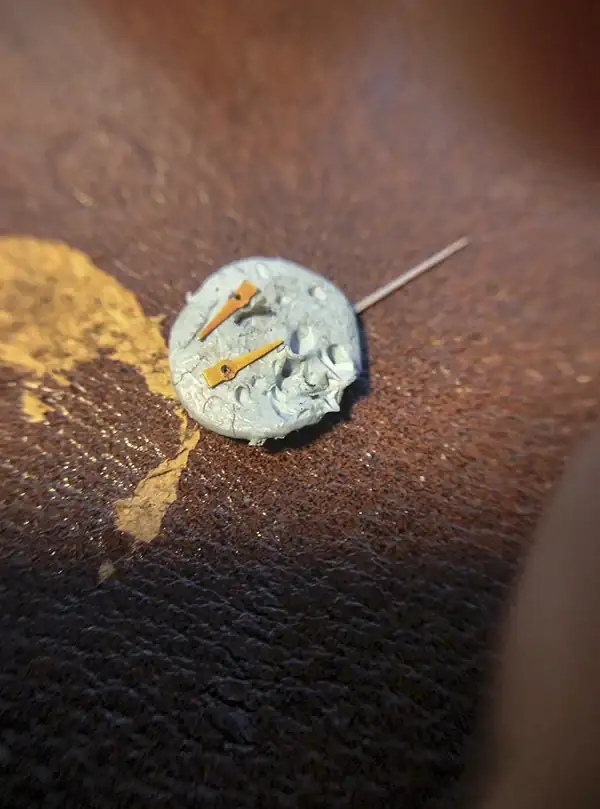

Las dejé toda la noche porque estaba roto, pero el cuerpo me pedía pintarlas ya y terminar.
Al día siguiente rebajé la pintura con agua para una primera pasada
La pintura que he usado es esta:
Seca muy rápido y cubre muy bien. Le dí una segunda pasadita también diluida y hasta parece que he echado demasiado.
También es verdad que con la lupa acoplada al móvil se ve hasta el mínimo granito.
No me gusta que queden los agujeros tapados, les pasaré con un escariador fino suave-suave para vaciarlos.
Tenía la duda si dejarla mate o brillo. Si fuera brillo hubiera ido a por un esmalte naranja directamente.
Como la caja va cepillada, el bisel lo voy a dejar negro mate y el lumen de angelo queda mate, he preferido no desentonar. Al maestro relumeador le pedí lumen blanco.
Finalizando, hoy he recibido el dial y agujas de angelo :clap:
Colocando agujas
Probando el lume nuevo
Bisel interno colocado a falta del cristal

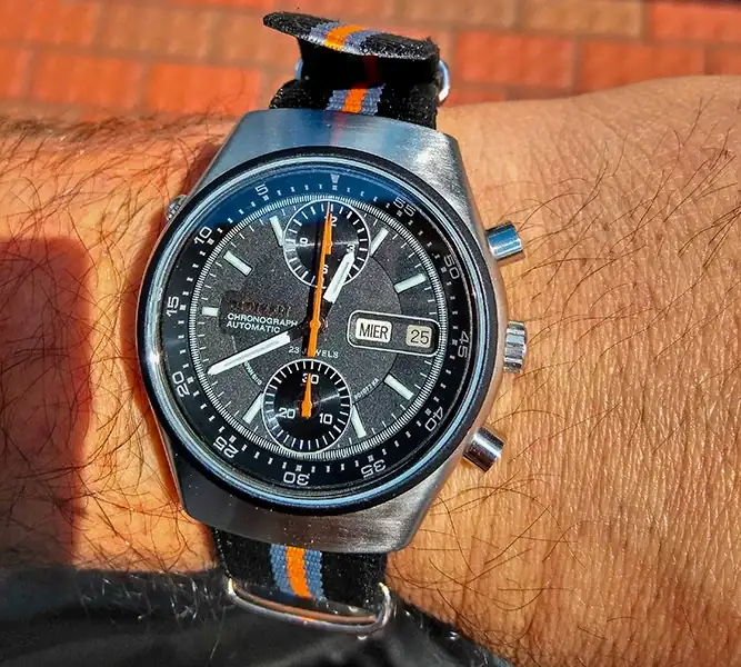

Y finalmente con el cristal colocado. Comentar que he decidido poner el zafiro que había comprado. El cristal original lo terminaré de pulir y guardaré como repuesto
Mañana más fotos puesto en muñeca
