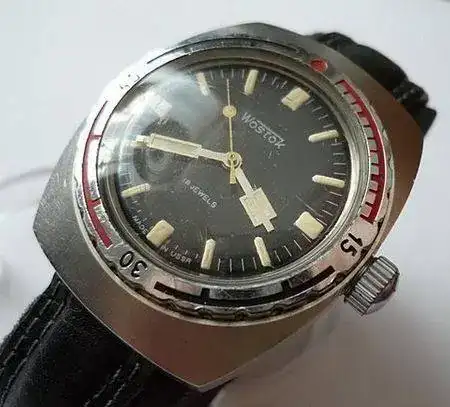

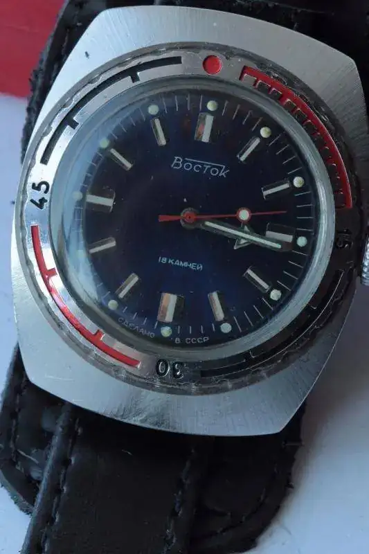

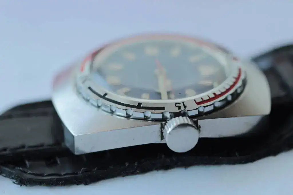

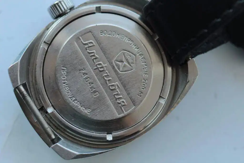

Buenas tardes compañeros,
Hoy os presento mi Vostok Amphibia de la época soviética (espero). El caso es que llevaba más de un año dándole vueltas a la compra de un ejemplar como este pero nunca terminaba de decidirme; o precios muy elevados o precios moderados y mal estado.
Hace un par de semanas por fin me decidí; se me puso a tiro el que a continuación os presento, un Amphibian setentero (al menos eso es lo que decía el anuncio). No estoy muy puesto el el tema de los Vostok vintage, por eso me gustaría me confirmaseis si de verdad se trata de una pieza decente o si por el contrario no es más que un franken con piezas de diferentes Vostok.
Llevo unas horas con él y por el momento la marcha es buena, no he observado ni que se retrase ni que se adelante. Aparentemente el plexi está bastante bien y la caja ha sido restaurada (apenas tiene arañazos).
Sin más os dejo unas fotografías; son las del vendedor, he intentado hacer yo unas pero se aprecian peor los detalles.
Muchas gracias por vuestros comentarios.
Un saludo,

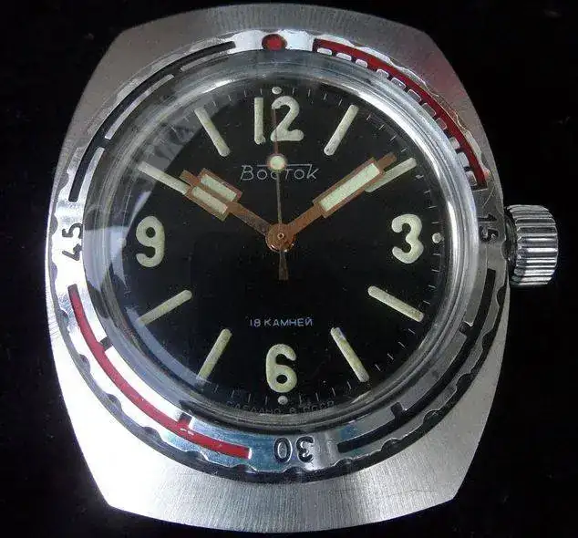

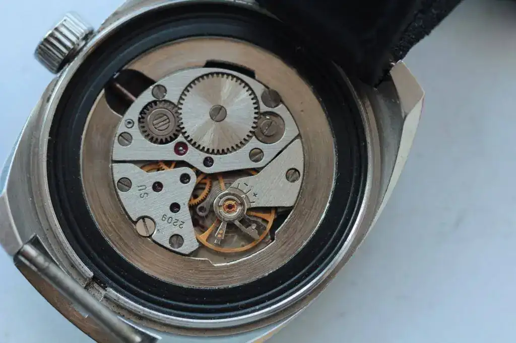

Enhorabuena, compañero. Caja, corona, dial y bisel están en muy bien estado. La caja lleva acabado rayos de sol y monta movimiento 2209, Disfrútalo.

Encontrar la caja en buen estado, con el "soleil" bien visible y sin marcas no es facil. Que, además, el dial que contenga la caja esté bien es, cada vez, mas dificil y que para rematar, que el bisel esté prácticamnete perfecto ya es de traca.

Hola compañero. El reloj no es de los años setenta, la esfera, las agujas y el bisel son posteriores. Eso sí, el calibre y la esfera sí son de la época soviética, típicas de los ochenta. De todas formas el reloj es muy bonito y 2209 es duro como él solo, así que a disfrutarlo.

De tu respuesta deduzco que se trata de un reloj que han hecho del despiece de otros. ¿Me equivoco?

Franken o no, el reloj está estupendo y comentas que marcha correctamente. Si el tema del coleccionismo no es relevante para ti, y si no tienes queja por el precio que has pagado, espero que lo disfrutes y no le des mayor relevancia. Gracias por postearlo. :ok::
Pues muy probablemente, pero eso no es relevante, lo verdaderamente relevante es si a ti te gusta el reloj, y créeme, si te gusta como está lo demás no importa.
Yo tengo unos cuantos ochenteros originales, pero no los tengo así porque tengan más valor como objetos de colección o algo parecido, los tengo porque me gustan más tal y como están. Si embargo, con otros he hecho modificaciones porque me gustaban más de otra manera. Al fin y al cabo esta locura de nuestra afición por los relojes se basa precisamente en eso, en que nos gustan.
Un saludo y disfrútalo que es muy bonito.

En mi opinión sí te equivocas, para mí es un Amphibia íntegro y original (y en un estado impresionante) a tenor de los catálogos que hay por ahí.
La caja 119 ya se ve en un catálogo de 1979 con las agujas de paletas; el primer catálogo en el que he visto el tuyo (y el mío, que también tengo uno :D) es de 1983. El de este escaneo debe de ser algo posterior:

Ni te imaginas la alegría que me has dado! ¿Dónde has encontrado ese recorte?

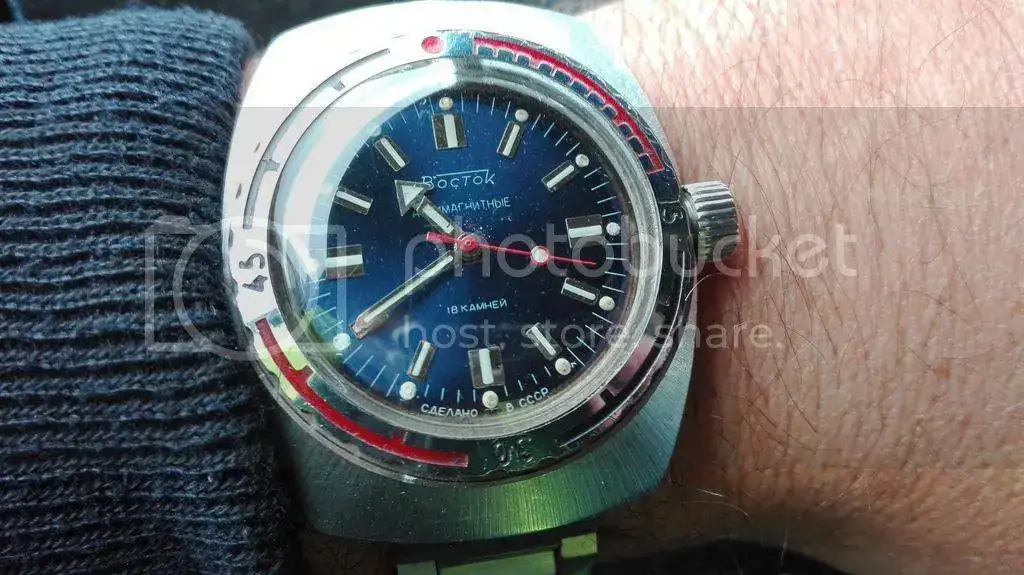

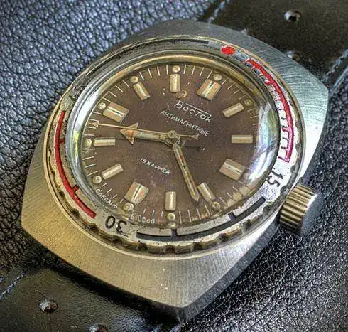

Pues no conocía este dato. Este reloj siempre lo había visto con estas configuraciones:
Pero los catálogos no dejan lugar a dudas. Gracias por el aporte compañero, acabo de aprender algo nuevo. :ok::
