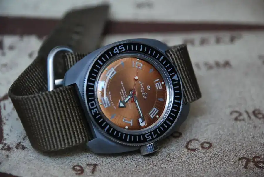

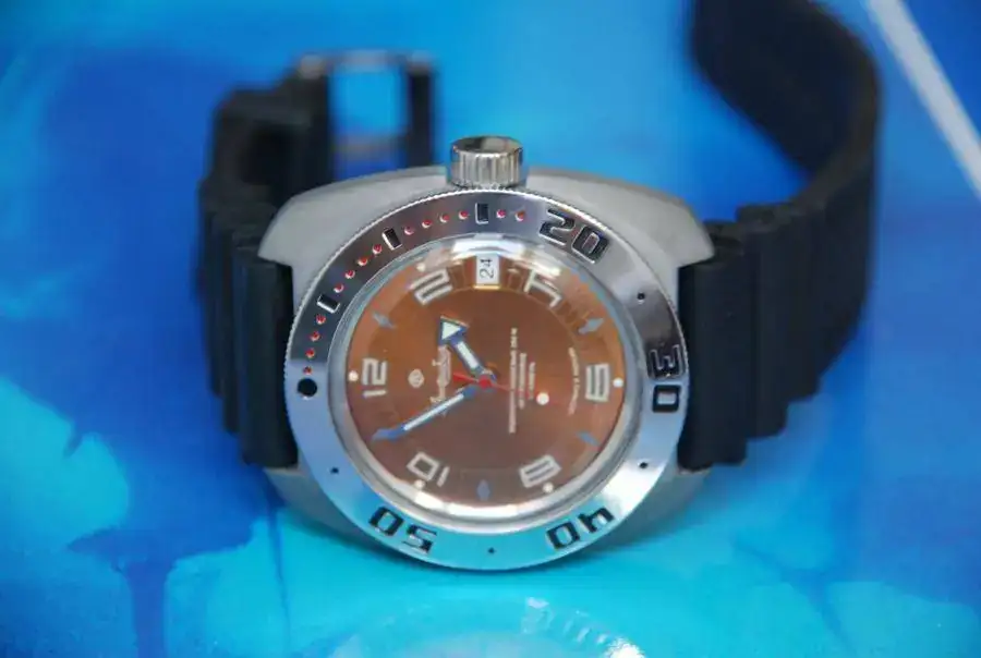

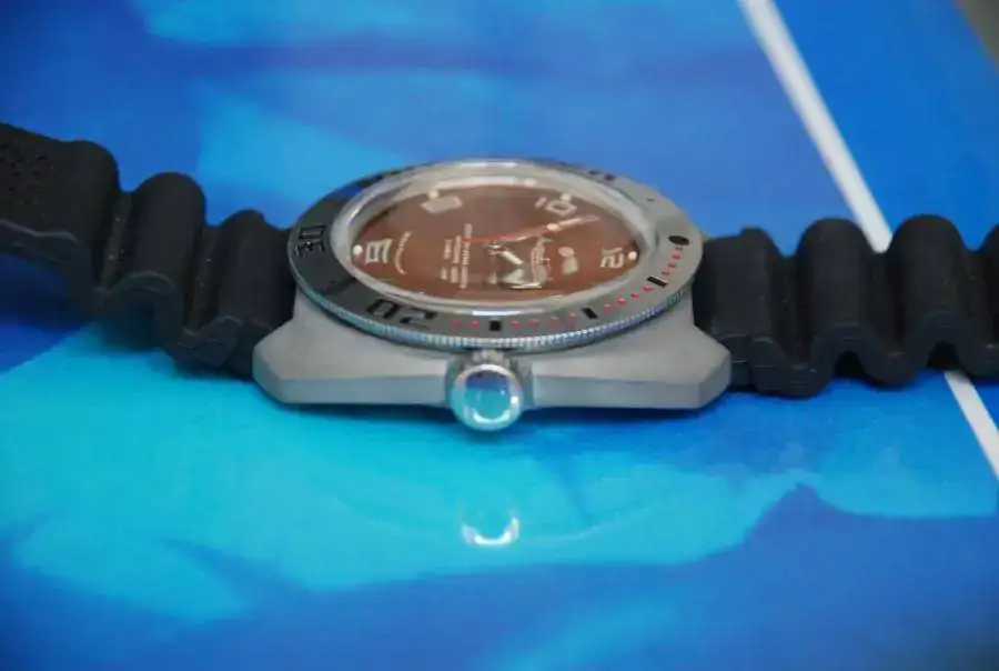

Aquí os presento mi Amphibia recién arenado con microarenadora y partículas de sílice. Comentaros que para el proceso sólo he desmontado el bisel. La corona y el cristal se han resguardado del chorro de arena con un capuchón de silicona adaptado para que no filtrara absolutamente nada y no quedaran alterados. De esta forma, me evito el desmontaje, y me aseguro la estanqueidad.Espero que os guste.

Y con las vibraciones no sufrirá el volante? o se imantará? por lo demás te ha quedado de lujo.

Hola Erice,en contestación a tu pregunta,como explico en el hilo,lo he realizado yo mismo,es bastante sencillo si tienes las herramientas necesarias,aunque yo la microarenadora ya la tengo porque la uso por otras aplicaciones que le doy.Me lo he pensado antes de hacerlo,e incluso he realizado una prueba primero con un objeto de acero similar sin valor para ver cómo quedaba. En cuanto al inciso que hace ikusmin,decirte que vibraciones en el proceso 0, de hecho el arenado es tan fino que lo he realizado sujetándolo con cos dedos con la mano cubierta con un simple guante de látex.Únicamente oyes el aire a presión,esto no tiene nada que ver con una arenadora de las grandes que veis en las ferreterias.Un saludo.

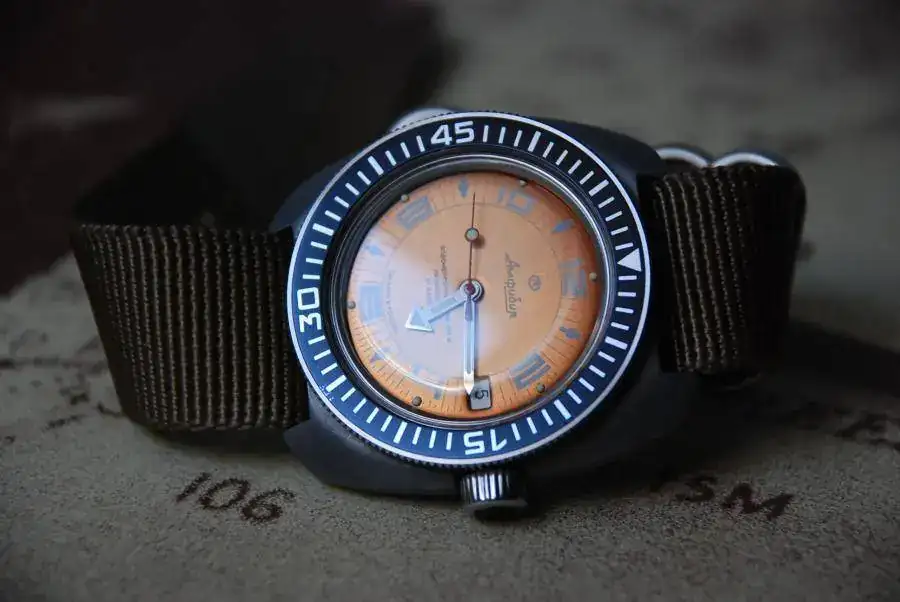

Cambio de bisel y de correa para el verano!
