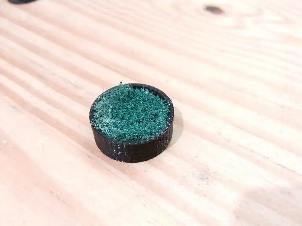

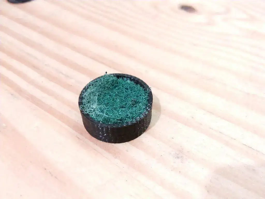

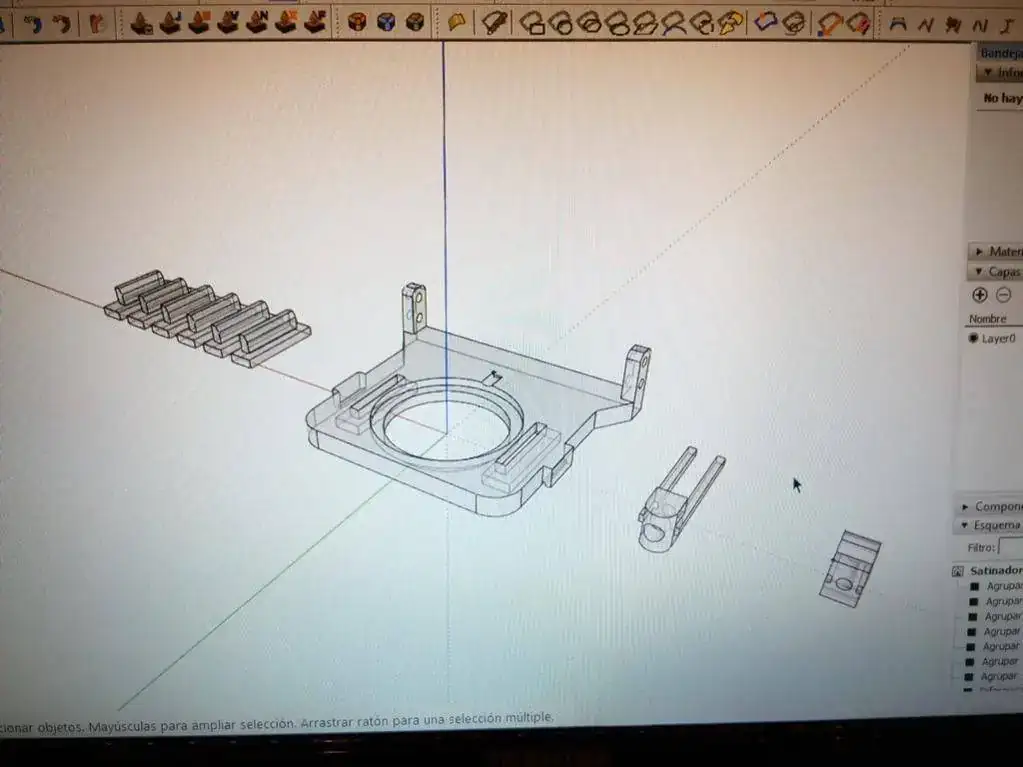

Pues con SketchUp el modelado en 3D
Ver el archivos adjunto 505798
y después a la impresora. Después a pegar las almohadillas de goma EVA y sobre ellas los trozos de estropajo.
Ahora tengo que hacer algo para cepillar los laterales perfectamente paralelos...

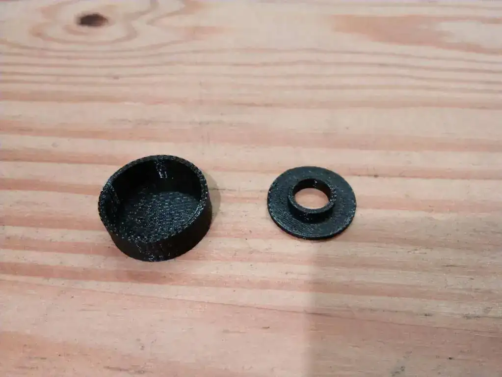

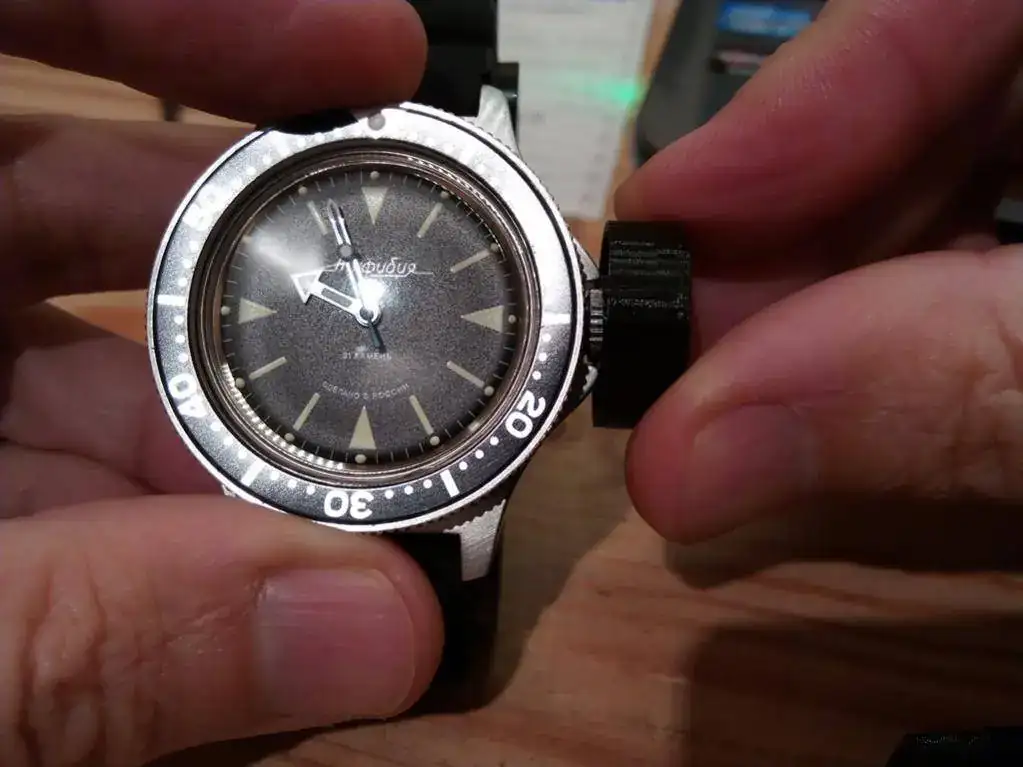

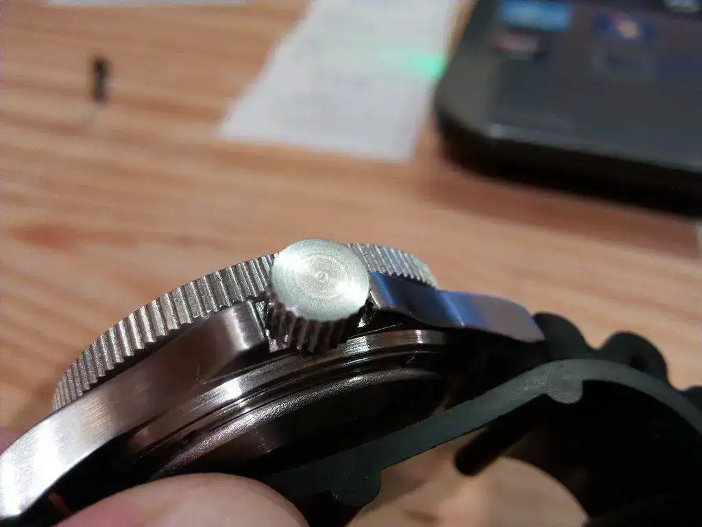

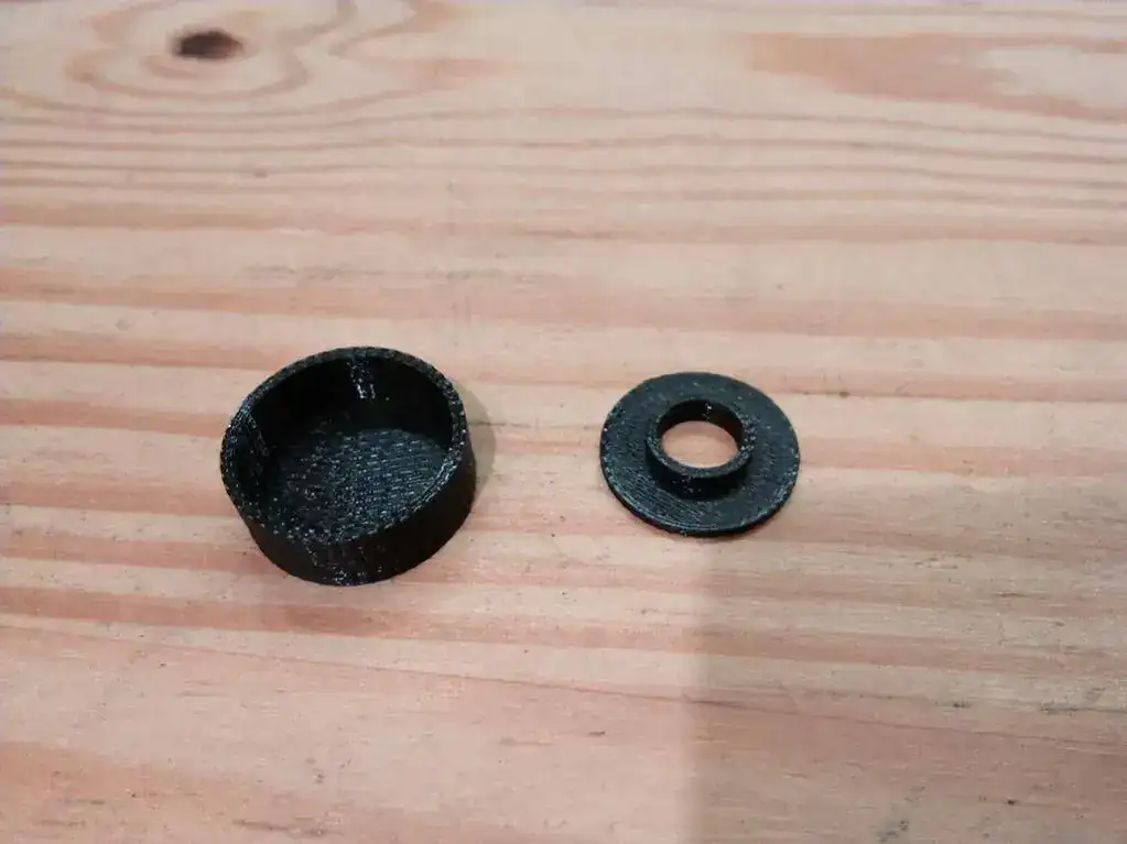

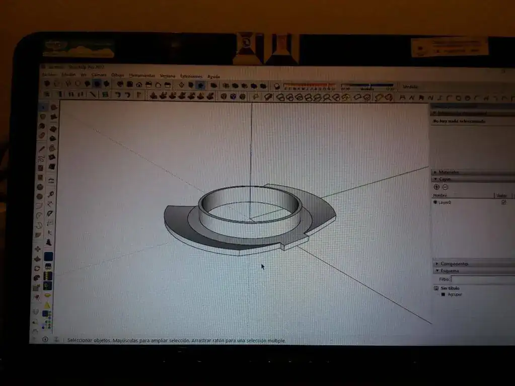

Bien, como decimos por estas tierra "la cabeza no para". Mientras estaba dibujando el artilugio
Ver el archivos adjunto 505892

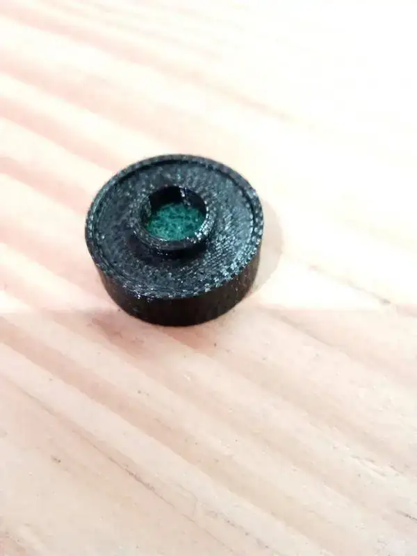

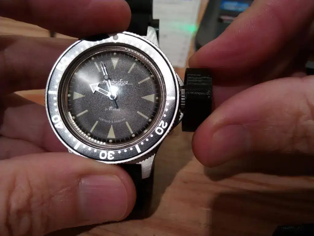

se me dio por pensar que, ya puestos, la corona merecía un cepillado acorde al resto de la caja. Así que he fabricado un pequeño artefacto para el cepillado concéntrico de la corona del que, pese a su simplicidad, estoy muy orgulloso. Este es el pequeñin
Ver el archivos adjunto 505893
Ver el archivos adjunto 505894
Ver el archivos adjunto 505895
Ver el archivos adjunto 505896

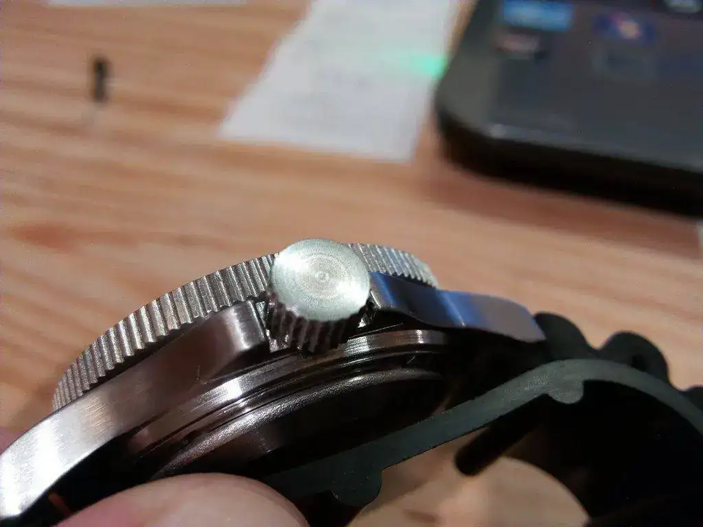

Y este es el resultado
Ver el archivos adjunto 505897
Te queda estupendo. Precisamente, soy de la opinión, que este tipo de cosas que siendo sencillas funcionan muy bien, es donde hay que tener más imaginación e inventiva para saber llevarlas a cabo como tú has hecho.

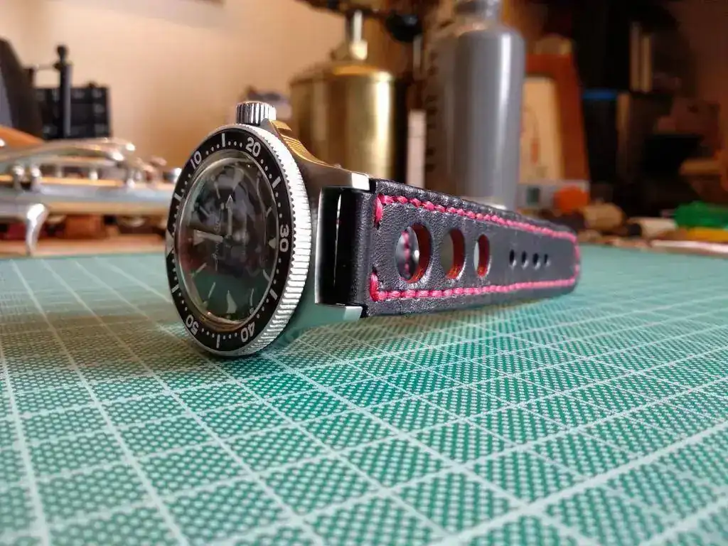

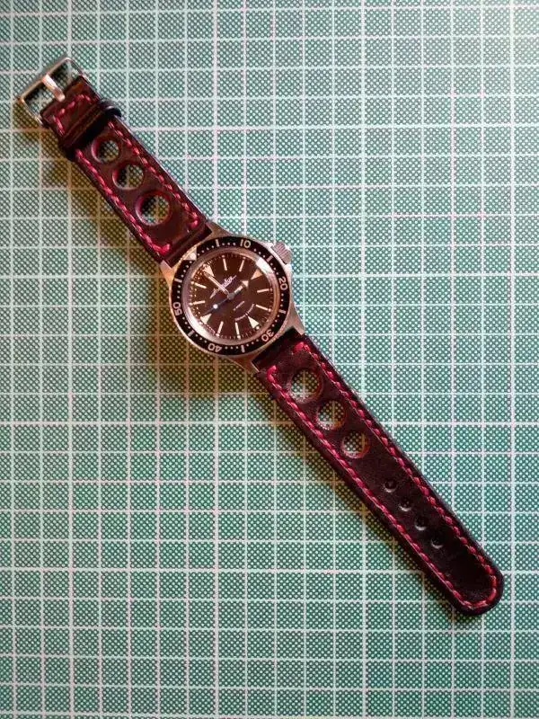

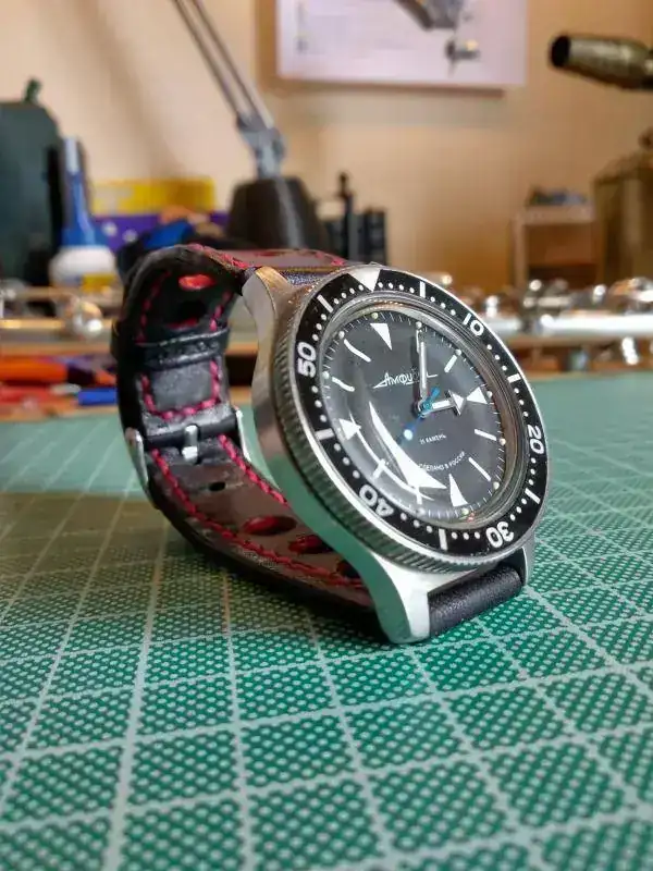

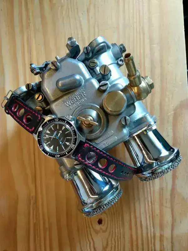

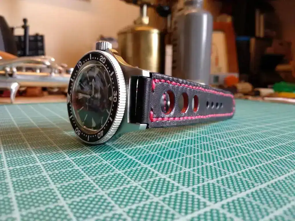

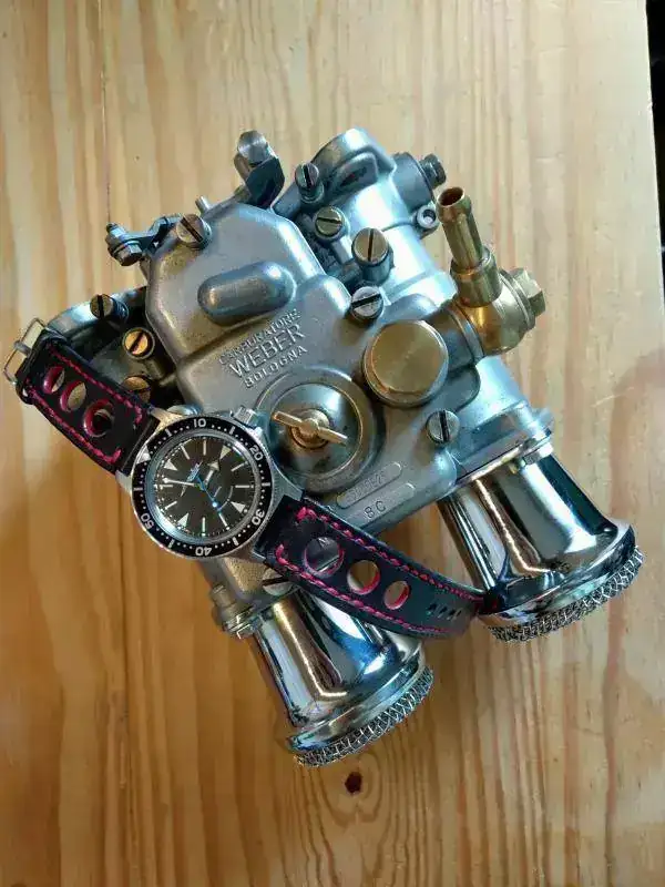

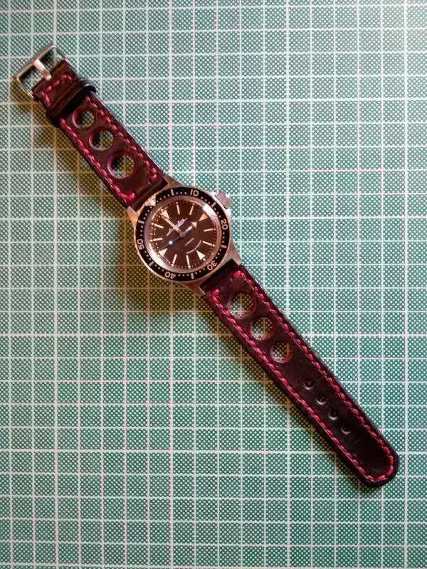

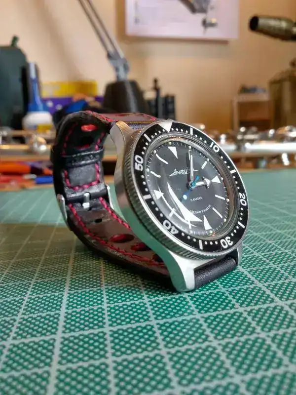

Tras un período de "dispersión" relojera me pareció que era el momento de hacerle "otros pantalones" al ruso. En esta ocasión una tipo rally. Es una pena que el segundero no sea rojo, igual un día de estos se me da por pintarla...:hmm:
