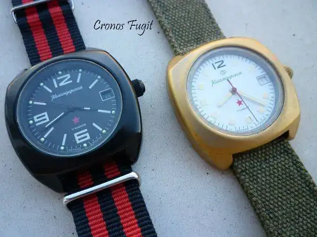

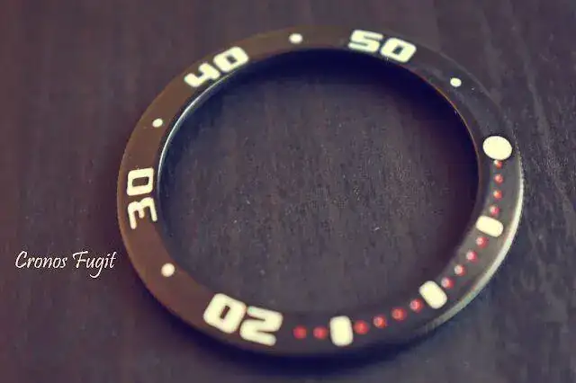

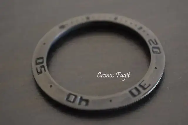

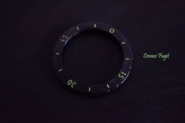

, por cierto de ese mismo modelo he visto un mod que es todo negro, caja y bisel y queda impresionante, ando buscandolo...pero no se ni por donde empezar
, pero ahora que he visto el tuyo...
,que modelo es exactamente??,comprado por el foro ?, por ebay??alguien sabe donde poder encontrar el negro???. A qui se puede ver, es el #168. Alguien puede arrojarme algo de luz??
. IMPRESIONANTE, eres todo un artista compañero!!, por cierto de ese mismo modelo he visto un mod que es todo negro, caja y bisel y queda impresionante, ando buscandolo...pero no se ni por donde empezar
https://forum.tz-uk.com/showthread.php?325643-Vostok-Amphibia-mods/page4

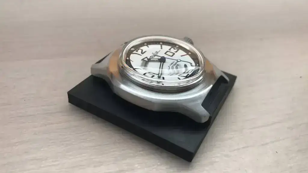

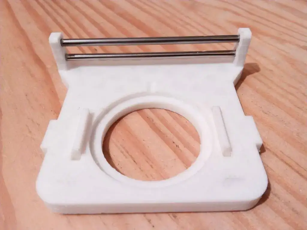

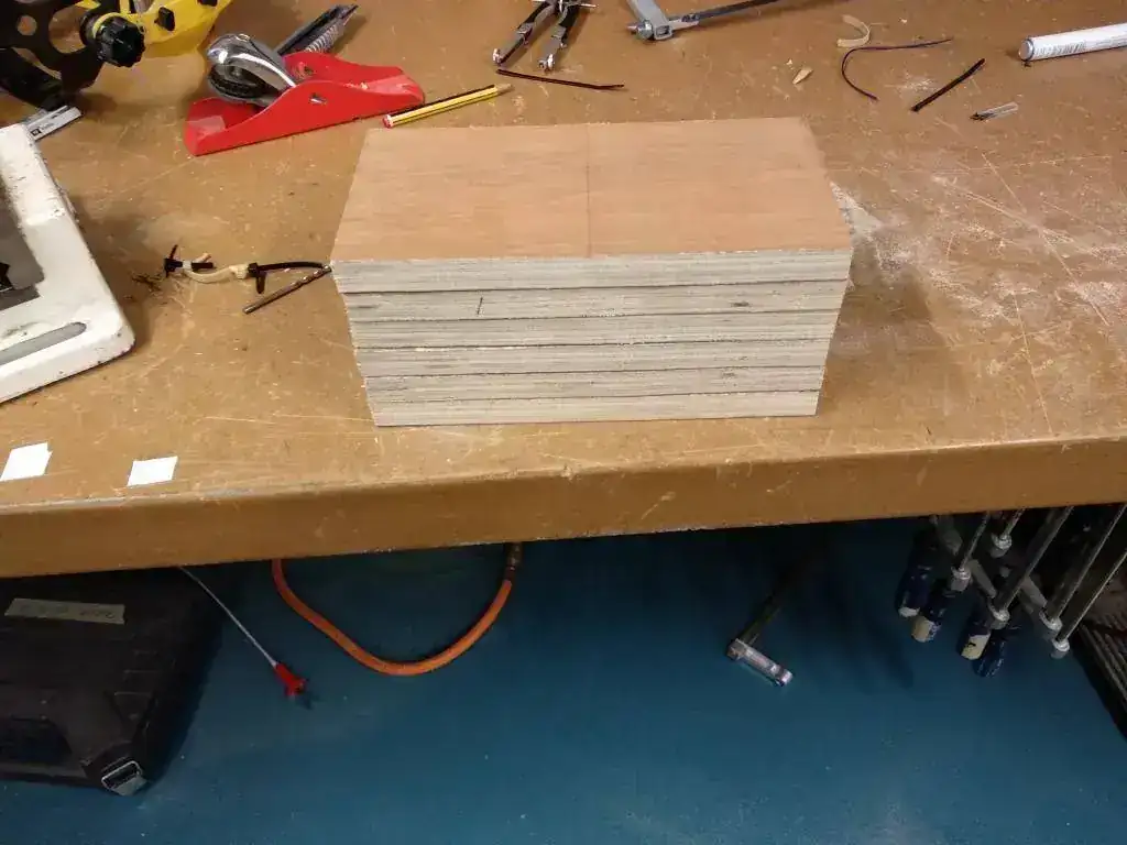

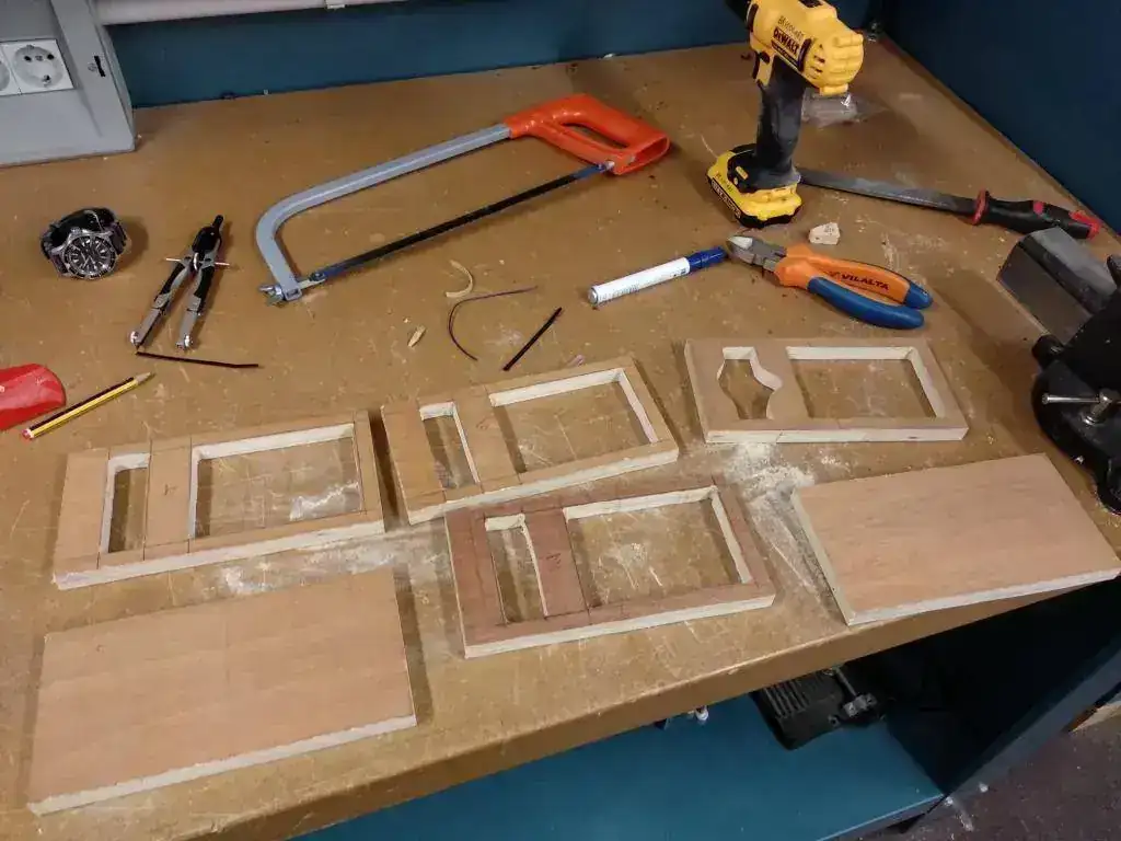

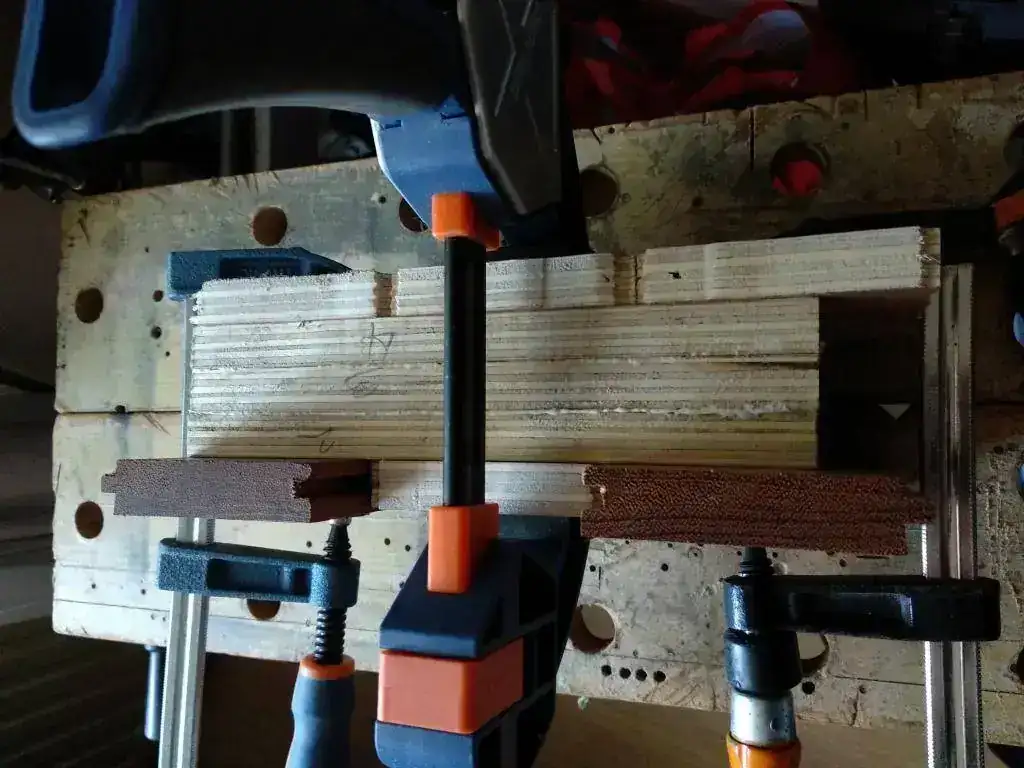

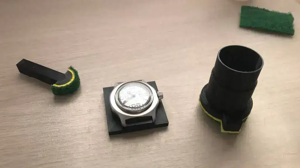

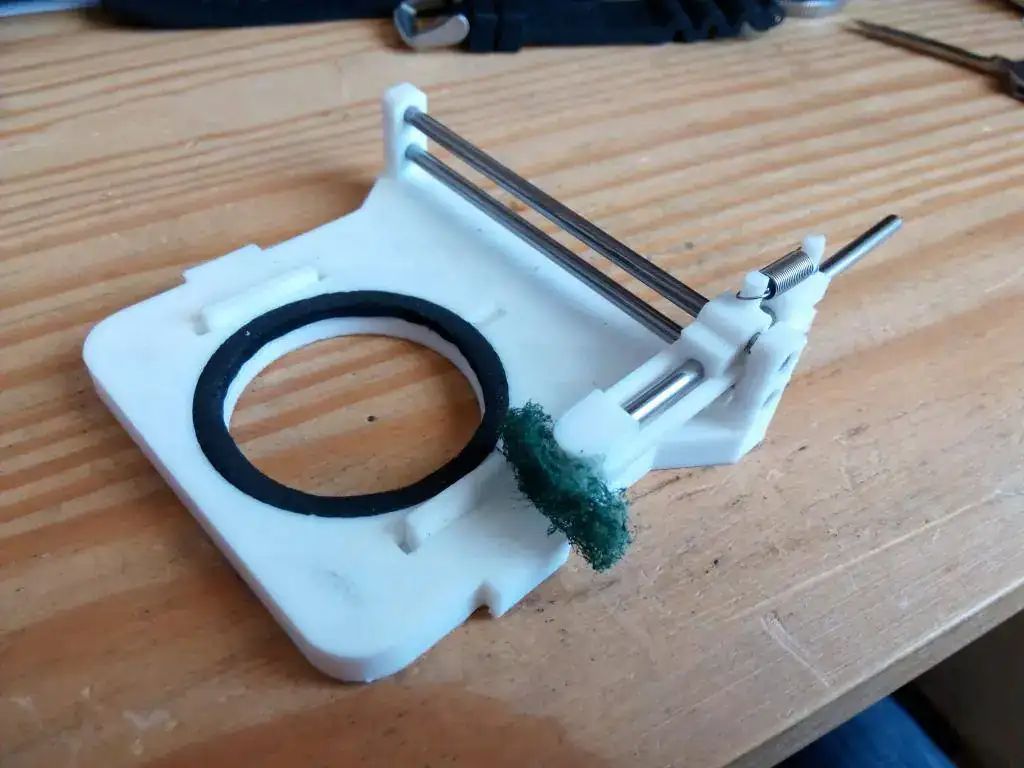

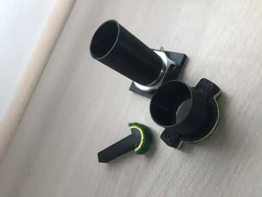

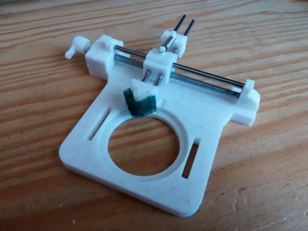

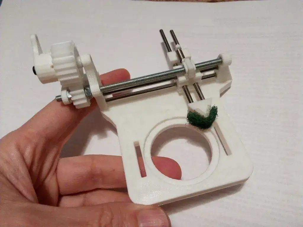

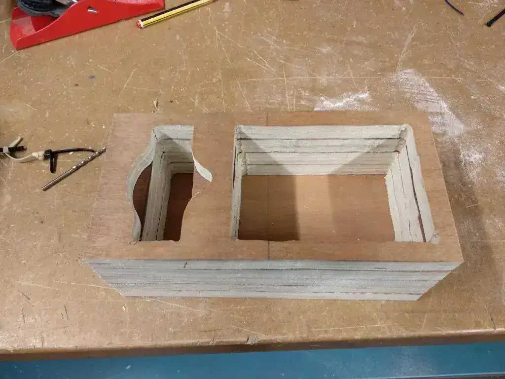

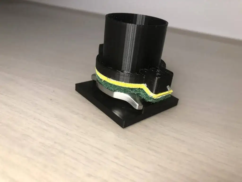

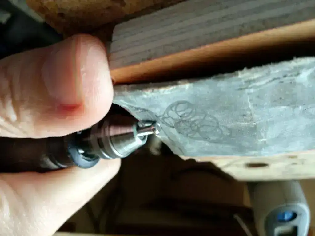

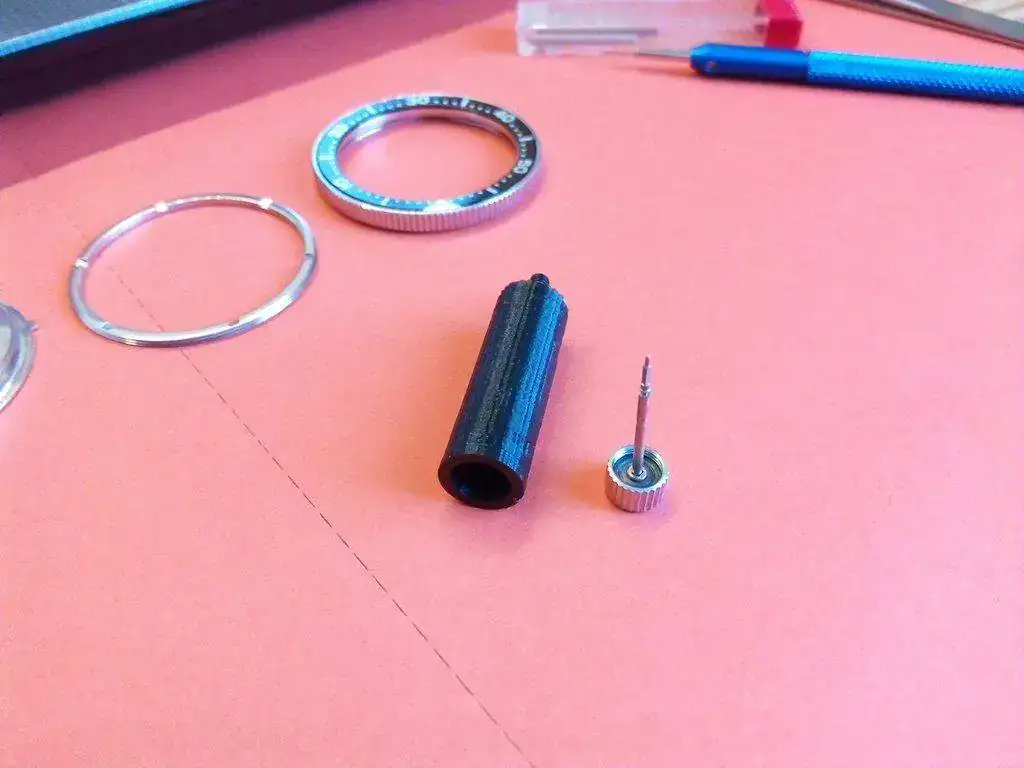

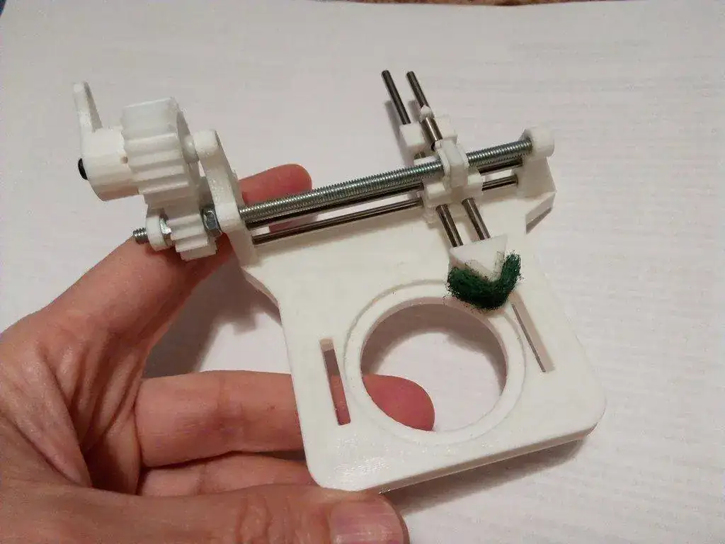

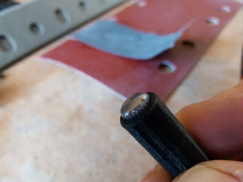

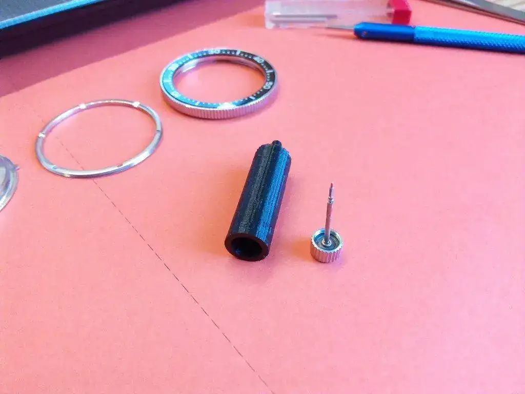

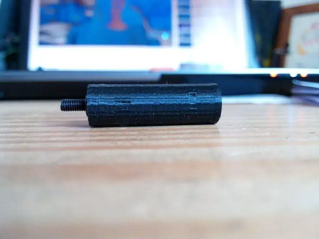

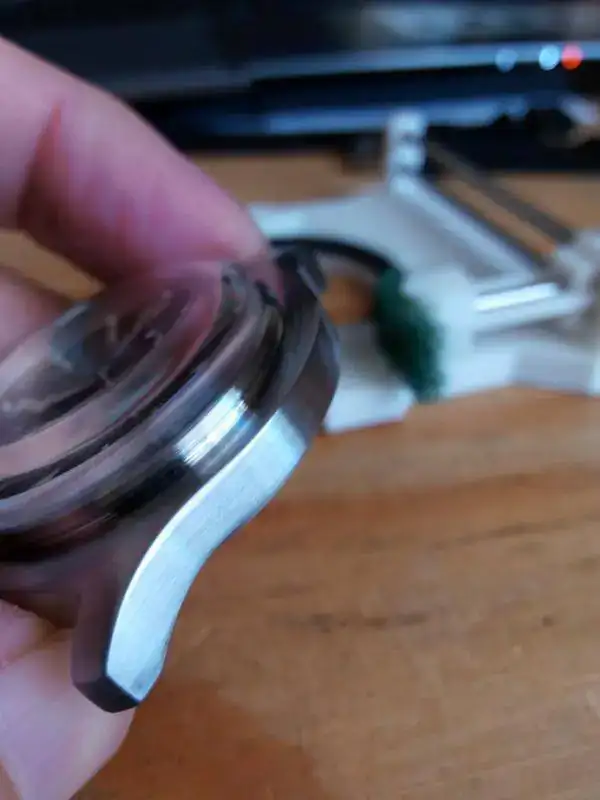

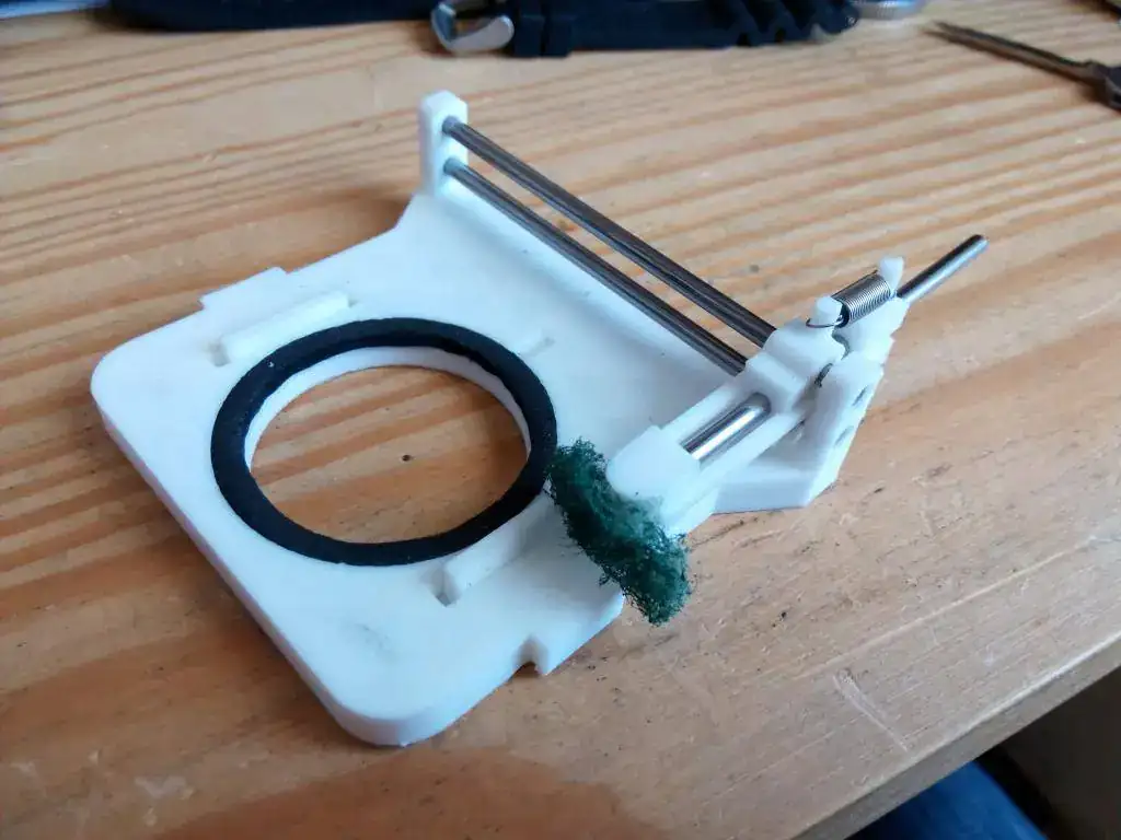

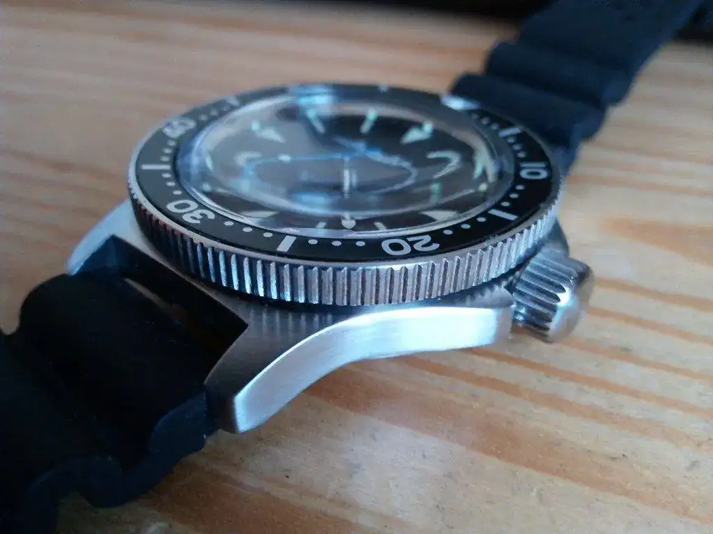

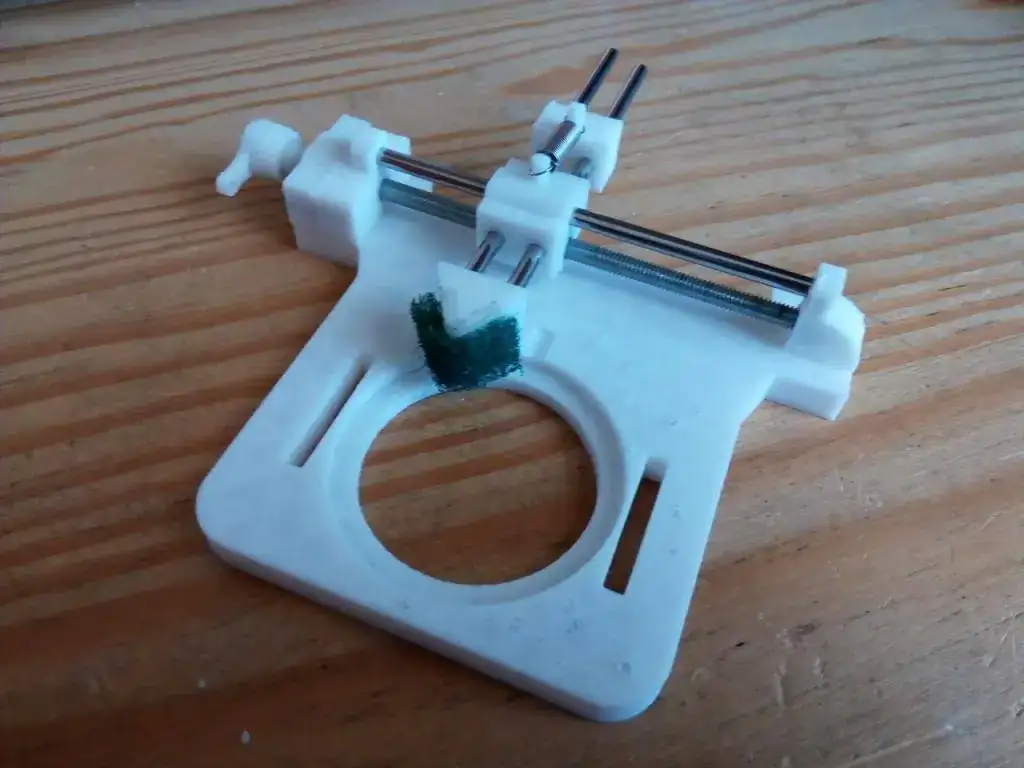

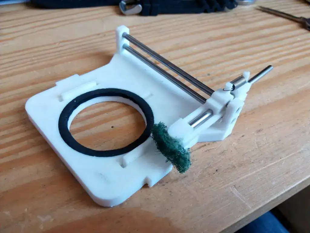

. El primer prototipo de artilugio cepillado ya esta terminado. Necesita un par de mejoras...
Ver el archivos adjunto 506897

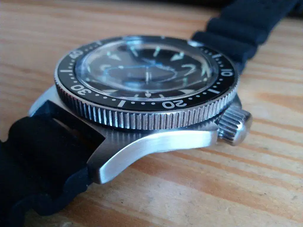

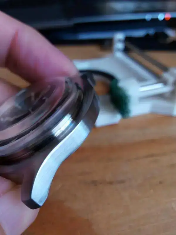

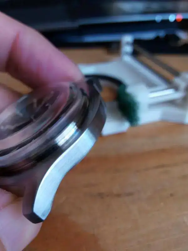

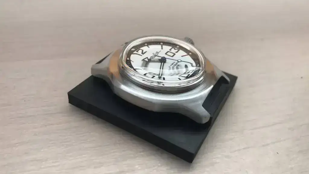

Y este es el resultado
Ver el archivos adjunto 506896
Como mola. Déjate de herramientas y vamos a hacernos unas cajas monobloque o 300 para meter un calibre ruso
. Si tuviese un torno...
Jajaja... si y no, de forma irónica como poco, y estoy seguro de que siendo consciente de que por tu trabajo y/o aficiones esto es muy fácil para ti mientras para otros (o al menos para mi) nos parece algo bastante complicado.
Flipado me he quedado... Te falta motorizar esos útiles para rozar la perfección...
Bravo [emoji122][emoji122][emoji122]
Buuufff... Veo que lo tenias pensado...[emoji28][emoji28], Pero igual algo mas sencillo como un torno pulidor de plexis.. porque seguro que no es el último Amphibia que tendrás...Si, ya lo pensé, tengo unos motores paso a paso pequeños (sacados de lectores de CD) que serian perfectos para eso. Pero eso implica montar una electrónica para su control ( un arduino mano, por ejemplo, y un driver para el motor). Y si se mete uno a eso, pues habría que ponerle una pantalla y hacerle un menú en el que indicar la longitud de desplazamiento y el número de pasadas. El artilugio debería tener interruptores de final de carrera en ambos extremos para no pasar de rosca el tornillo de desplazamiento. Y habría que incluir una batería... Pasaría a ser un artefacto más aparatoso... Y, total, para media docena de veces que lo voy a usar. Otra cosa sería que me dedicase a esto profesionalmente.
