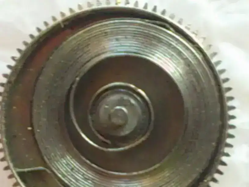

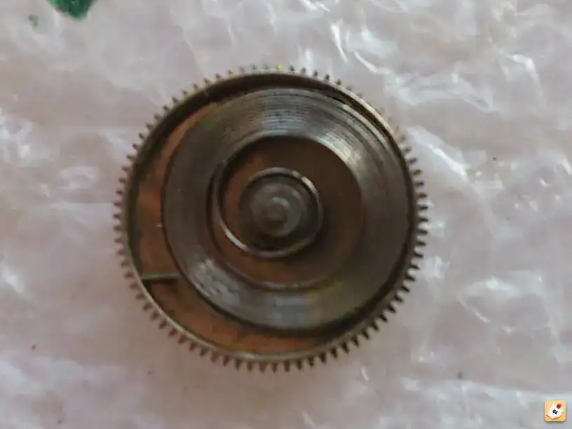

Se trata de un 2409 sin más. Os muestro alguna imagen del mismo así como el estado del muelle real dentro del barrilete.
No veo la típica uña de f
reno de otros muelles. Pensáis que esta roto o no.
Gracias.

Si, no es extraño que patine la cuerda. La uña exterior del muelle real está rota o mal doblada, debería doblarse hacia fuera (tal y como está ahora) pero en un ángulo mucho mas agudo de manera que enganche con el tope que debe tener la pared del barrilete.
Buenas tardes Bito. Gracias por interesarte por mis chapuzas.
Al final saqué el muelle del barrilete y doblé más la uña de freno. Lo enrollé a mano y lo metí de nuevo pero al revés. (Cosa de las prisas). Hoy lo he vuelto a sacar, enrollar y colocar adecuadamente y, de momento, el reloj funciona. Carga la cuerda haciendo tope y está por comprobar la reserva de marcha.

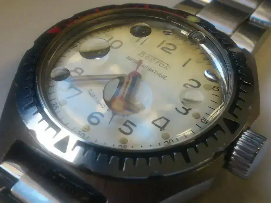

Para finalizar, la típica foto del amphibia recién salido de una inmersión en el fregadero de la cocina.
Para disfrutar de los relojes no hacen falta grandes presupuestos, conocimientos enciclopédicos ni herramientas caras.
Con sólo 12 euros (puesto en casa), la ayuda de algunos compañeros y poco más que mis manos, este es el resultado.
Al aprecer se habia "desdoblado" la uña del muelle,
a veces un remache también ayuda. :)
