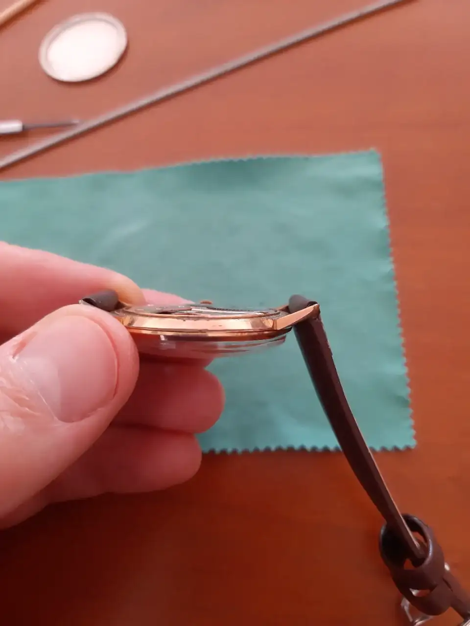

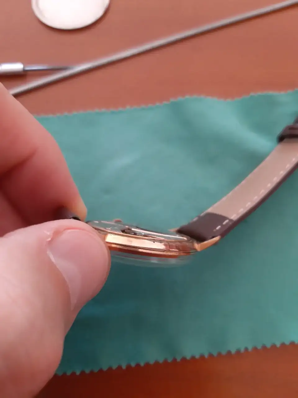

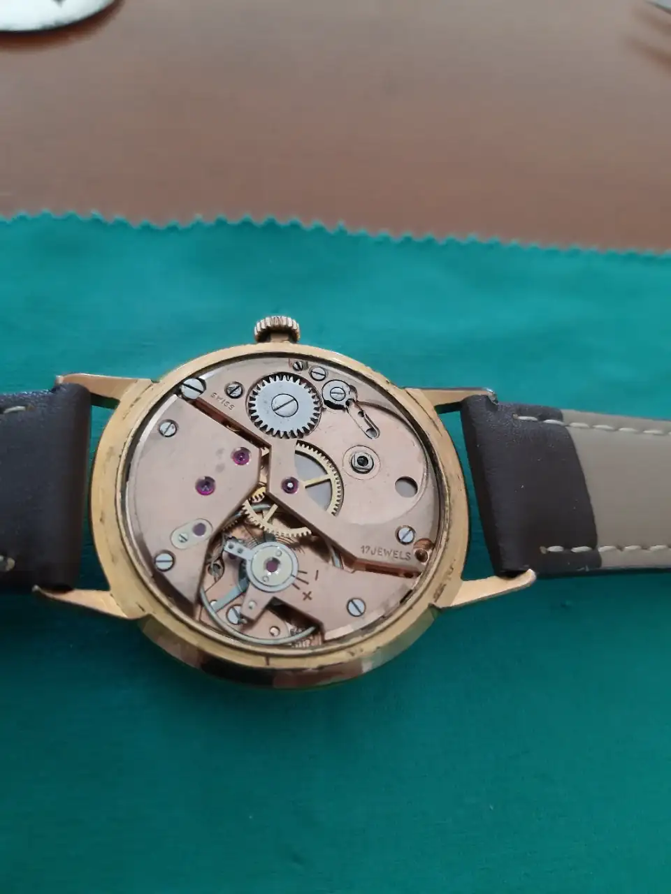

Hace 1 año aprox. le hice mantenimiento a este Miramar con su Unitas 6450 y ha estado funcionando hasta el pasado junio, cuando al darle cuerda se escapaba. Me he decidido hoy para echarle un vistazo, y he visto que tiene desnivelada la rueda rochet, el tornillo estaba aflojado. He revisado la rueda, y quizás tenga mucho juego el barrilete porque al ajustar el tornillo sigue quedando desnivelado.
Si le doy cuerda con destornillador sobre la rueda rochet carga, pero si le doy desde la corona, al desniverlarse se escapa, supongo que se desconecta de la rueda central...
Cómo lo veis ? La solución sería ajustar los orificios del puente y placa ?
