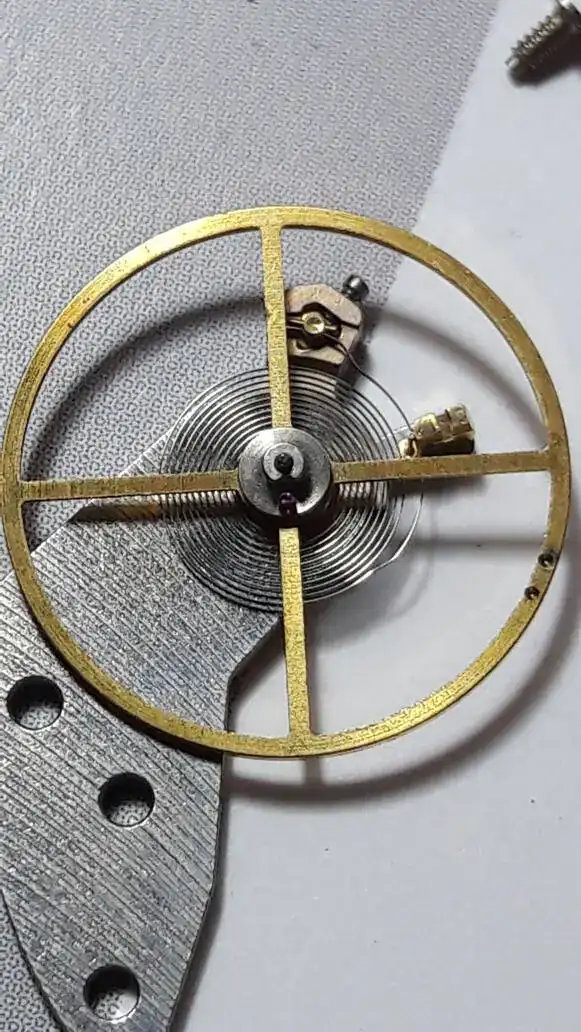

Buenos dias. Hoy me anventure al limpiar un seiko 6119 que no funcionaba. Todo fue bien el rodaje bien hasta que monte el volante. Al girarlo suena raro como si tropezara en algo.

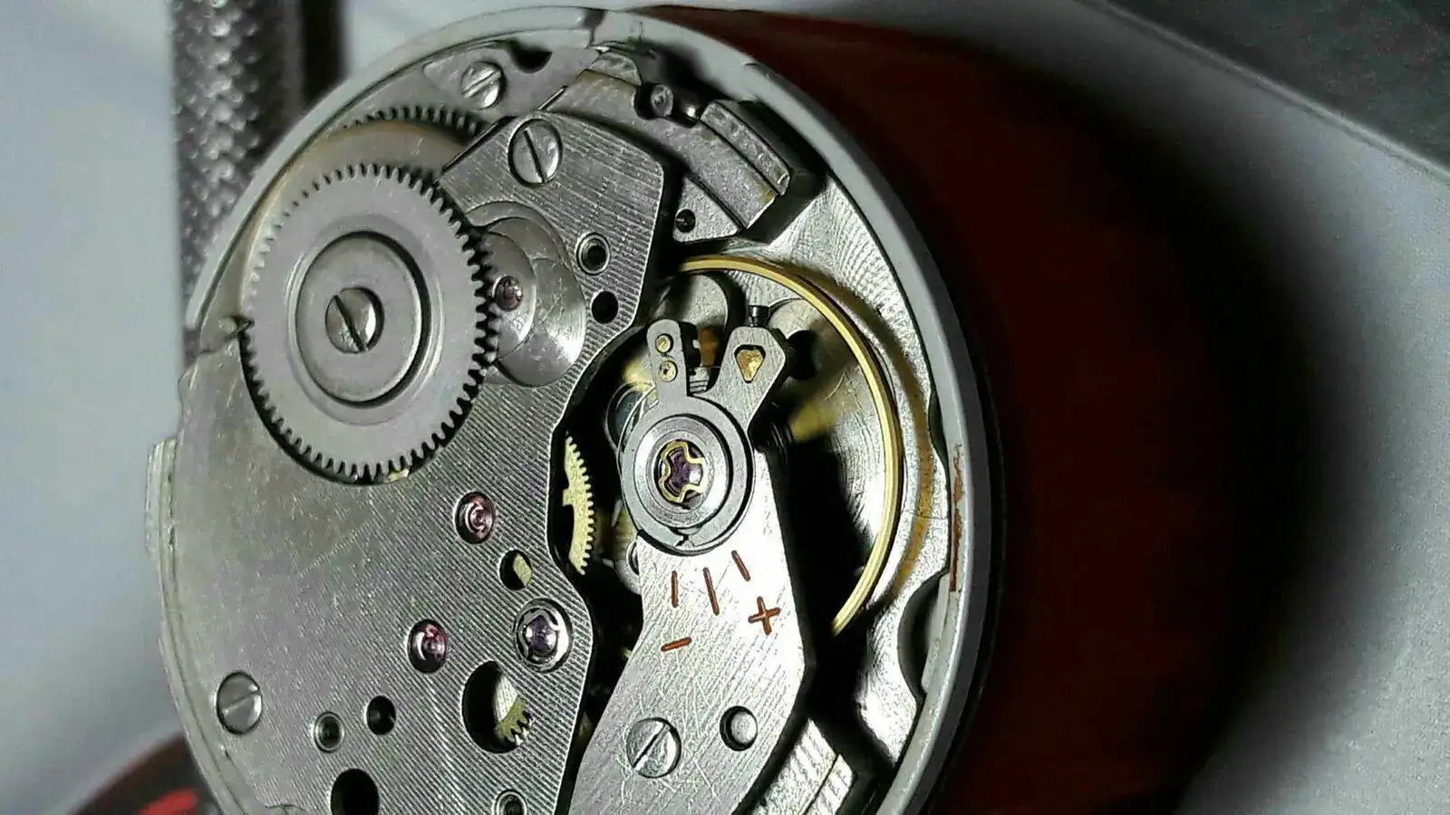

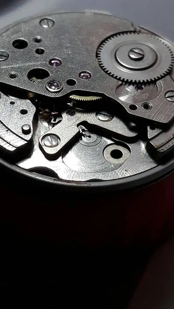

Como lo veis?

Buen día orellana;es muy difícil por este medio dar un diánostico serio.
Trate de comenzar revisando sí los 2 pivotes del eje están bien - digo entero - torcido o le falta medio pivot???
Luego revise las piedras de los 2 lados... sí está bien el eje. Luego sí está todo bién - coloque nuevamente el volante en la máquina y observe mirando la zona espiral - volante - de perfíl - a ver si nota una inclinación en el espiral que le produzca un roze con el volante - porque también se advierte que en el pitón del espiral le fue colocado una cupilla a la antigua y este pitón al no ser bien colocado- podría estar un poco bajo y ahí puede rozar el volante cuando da vuelta la máquina??
Hasta ahí un par de defectos obvios. Ahora espere que otros amigos le darán otros posibles defectos??.

ammm... lo desmagnetizaste?
Ya va. Gracias a un compañero del foro(casina). No estaba bien colocado

Para meter la elipse dentro del tenedor del áncora va estupendamente ponerla en el lado de dentro del reloj, coger el volante por el puente y colocarlo encima del lado contrario de donde va a quedar atornillado, se mete el pivote de abajo y luego se va girando el volante hasta dejarlo caer encima de su sitio. Generalmente se mete a la primera.
