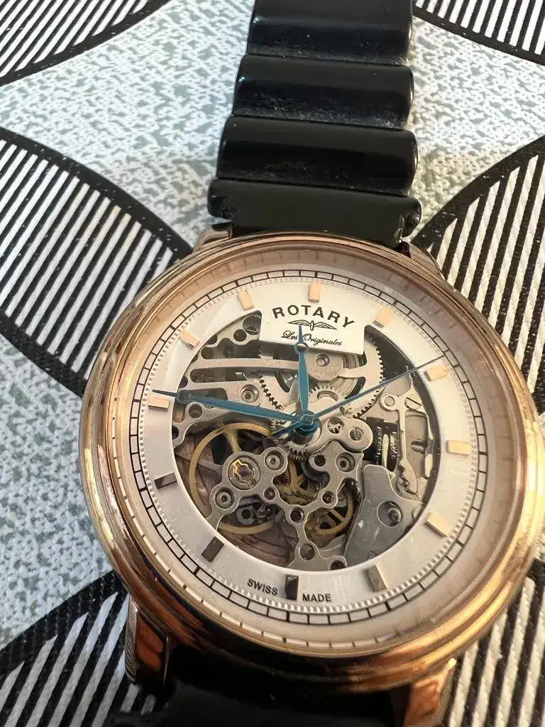

Buenas gente hoy me a llegado este reloj.....maquina China.....al intentar darle cuerda manual....se mueve el volante pero a los pocos segundos se para......alguna idea??? os adjunto foto

En las fotos no se ve la espiral. Se supone que estar bien. Es nueva no?. En ese caso le falta engrase y si acaso ya, pues limpieza.

No lo tengo conmigo aquí pero esta noche saco foto de la espiral....a ver puede ser que este partida? por darle más carga de lo normal? igualmente si estuviera rota...no se movería ni esos segundos que te comento no?
Estas confundiendo la espiral con el muelle real. Yo me referia a la espiral
Pues creo que me has pillado hago fotos más detalladas y las pongo .......Muchas gracias ¡¡
Pues asi a simple vista seguramente necesitará una limpieza

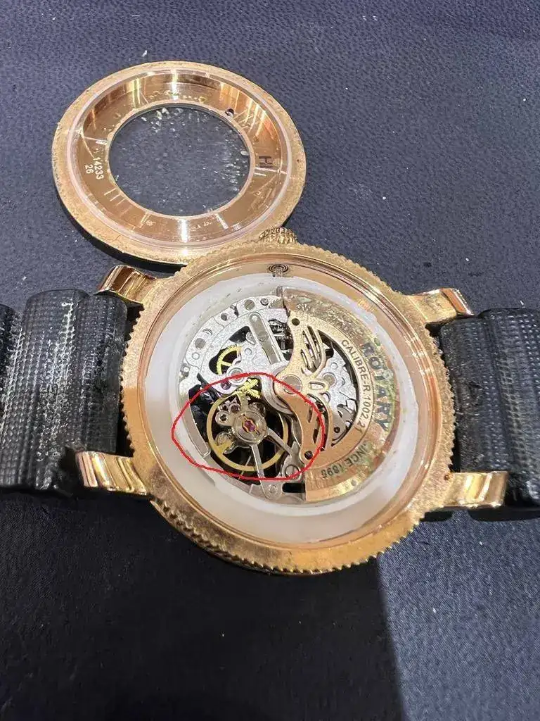

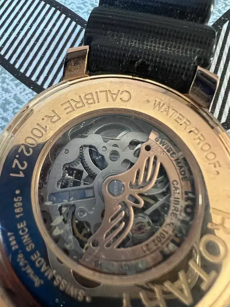

Exacto parace que al darle la vuelta se para.............. os paso más fotos muchas gracias por la ayuda¡¡¡

O sea bocabajo rueda bien y boca arriba se para. Si hace eso ya no es el engrasado. Hay o bien desgaste en el volante o la contrapiedra esta tocailla.
Al reves boca abajo no rueda boca arriba si ....
Pues es por lo mismo,pero por el otro lado XD
eso normalmente sucede cuando el pivote del eje volante está doblado por un lado, el reloj funciona en una posicion y en otra no, porque cuando el reloj se apoya sobre la parte del eje volante sana va bien, pero al apoyarse en la dañada tiene paradas
