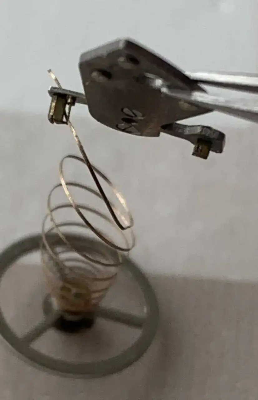

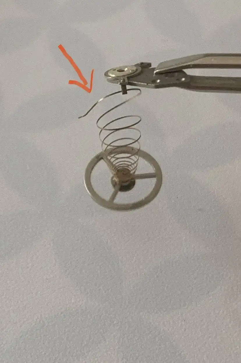

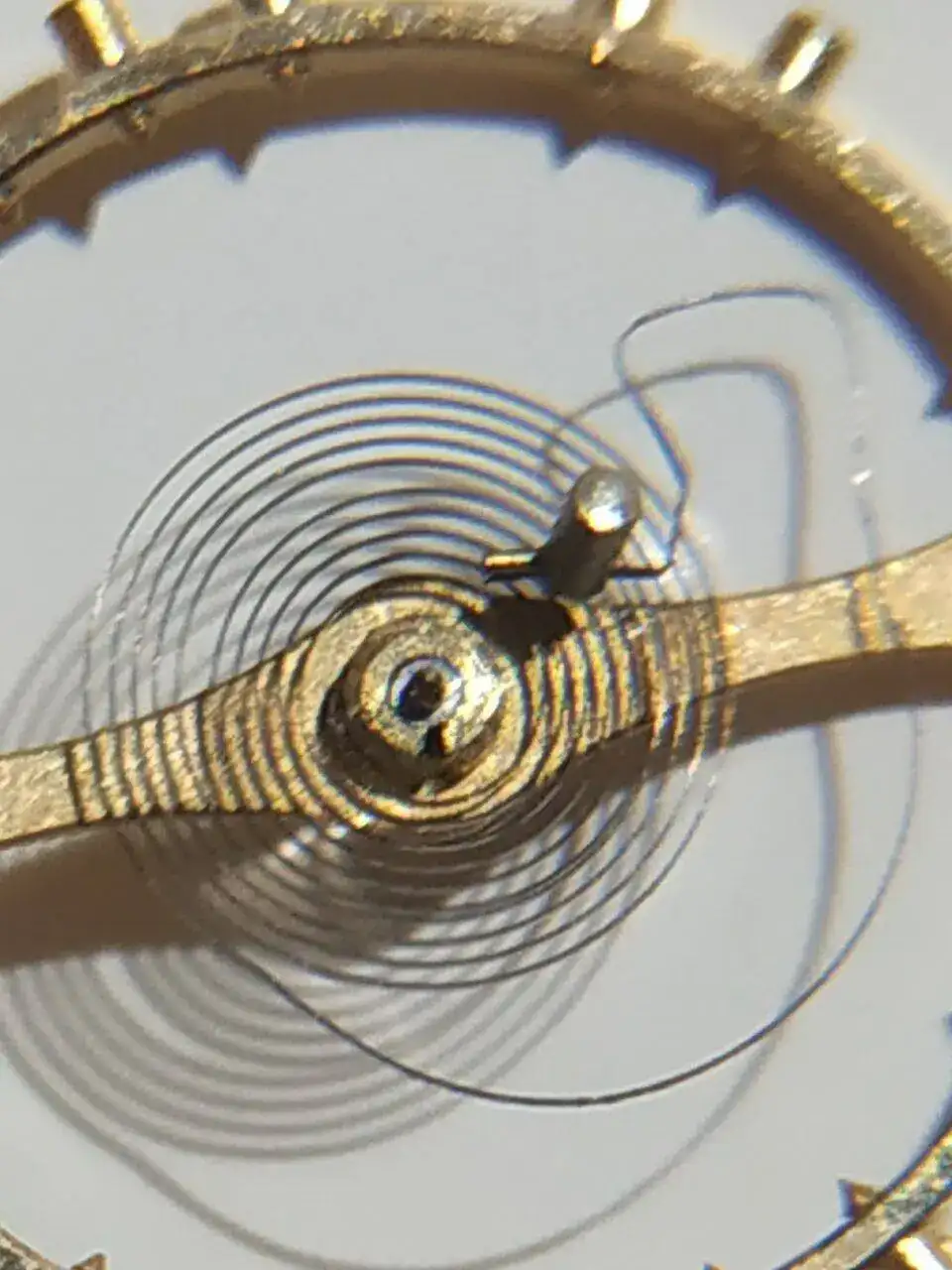

Buenas, este volante debería de estar así con ese sobrante? Nose si me explico, disculpad mi ignorancia… gracias

Lo que se aprecia en la foto es que no está empitonado, o sea no está fijado el espiral en el pitón con un pasador.
Tendré q comprar otro entonces o se puede empitonar? Desde mi ignorancia, se aprecia q esta pasada la espiral por un agujero tipo como si fuera un hilo enebrado en una aguja
Ese no es el piton. El piton esta en el otro lado. Saca otra foto

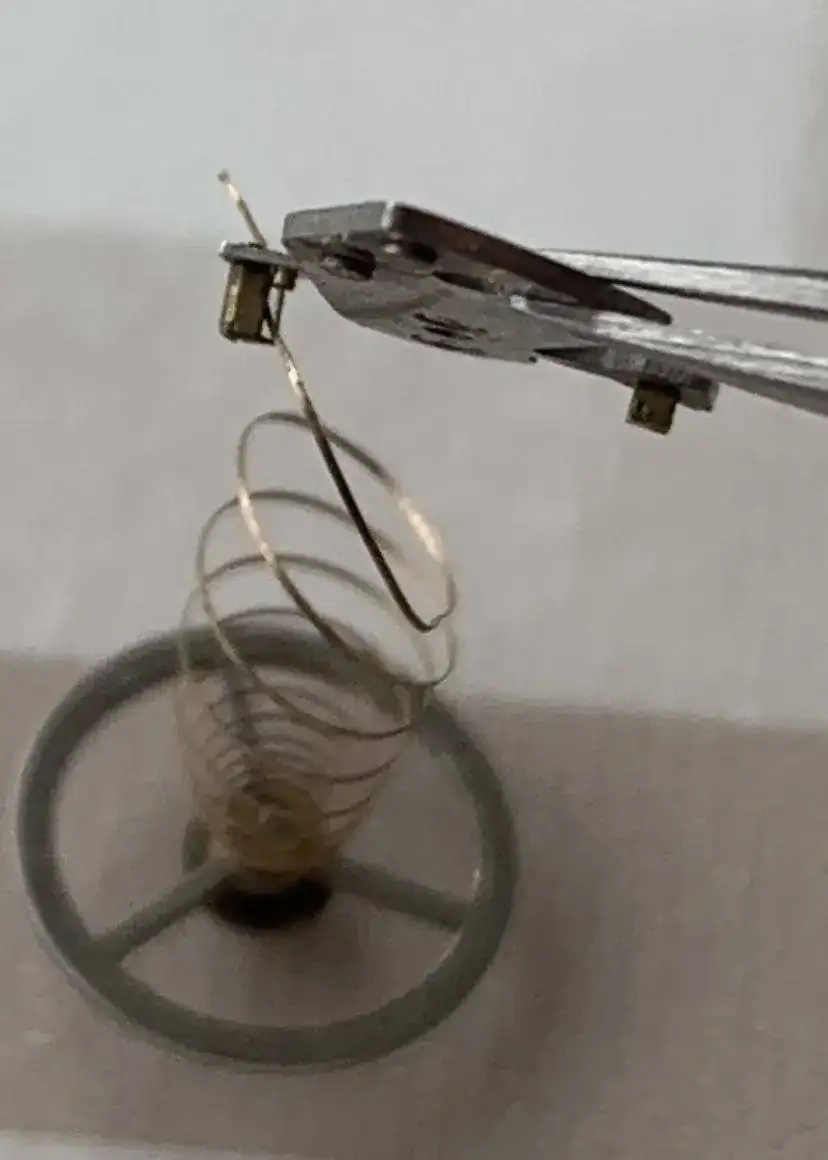

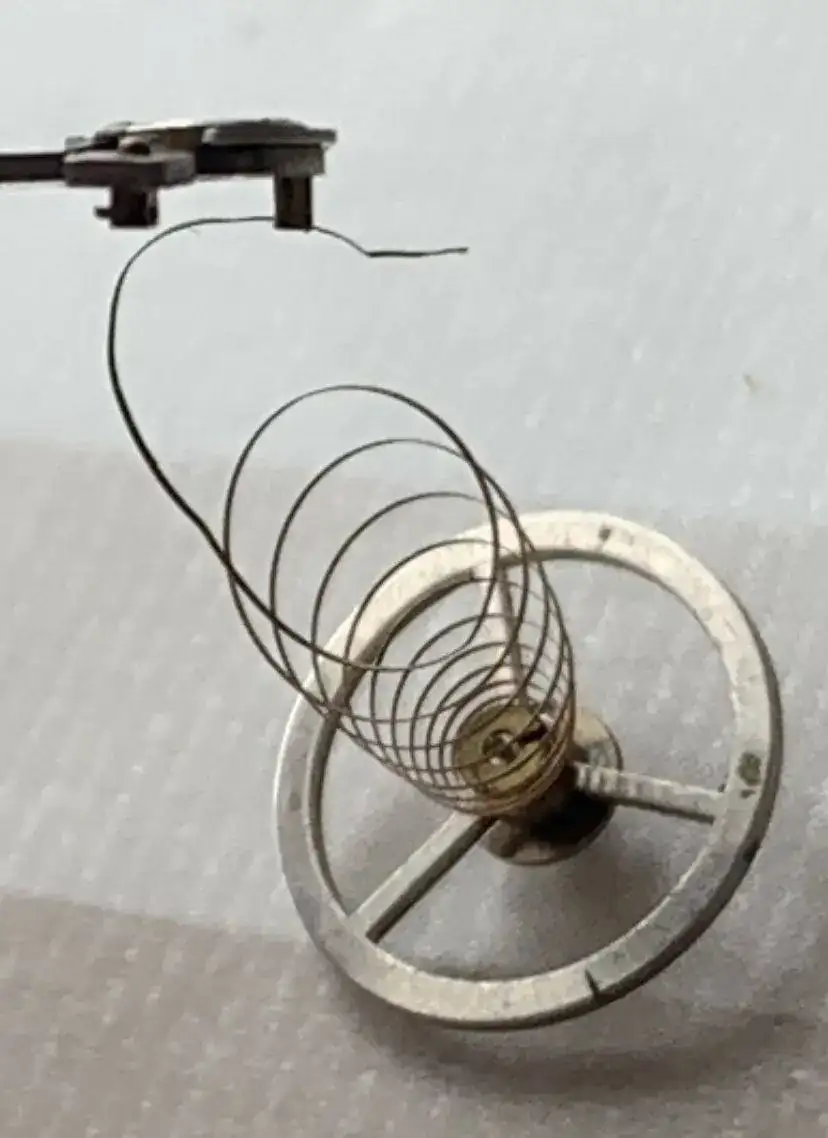

Aquí están las otras fotos
    23,9 KB · Visitas: 63
    15,5 KB · Visitas: 68
    18,9 KB · Visitas: 66
Tu problema Coton84, es que no tienes ni idea de como funciona un reloj, ni de sus piezas ni de siquiera nociones básicas. Estas haciendo la casa por el tejado. Aprende los nombres de las piezas. Empieza por ahi. Ese filamento está roto, si el mecanismo no es de pasador conico, que lo dudo.
Esa pieza se llama espiral. Forma parte del volante, pero es digamos el cerebro del reloj. Si la espiral esta mal el reloj ira mal.
Reacciones: Jordim
El pitón es lo de menos, ese espiral no lo enderezas en 2 vidas

Si tuvieses nociones, tendrias que sacar el pasador conico del piton y meter el extremo del espiral en el agujerito. Luego vuelves a colocar el pasador y a probar que tal va. En cualquier caso, se ve que la espiral esta un poco deformada.

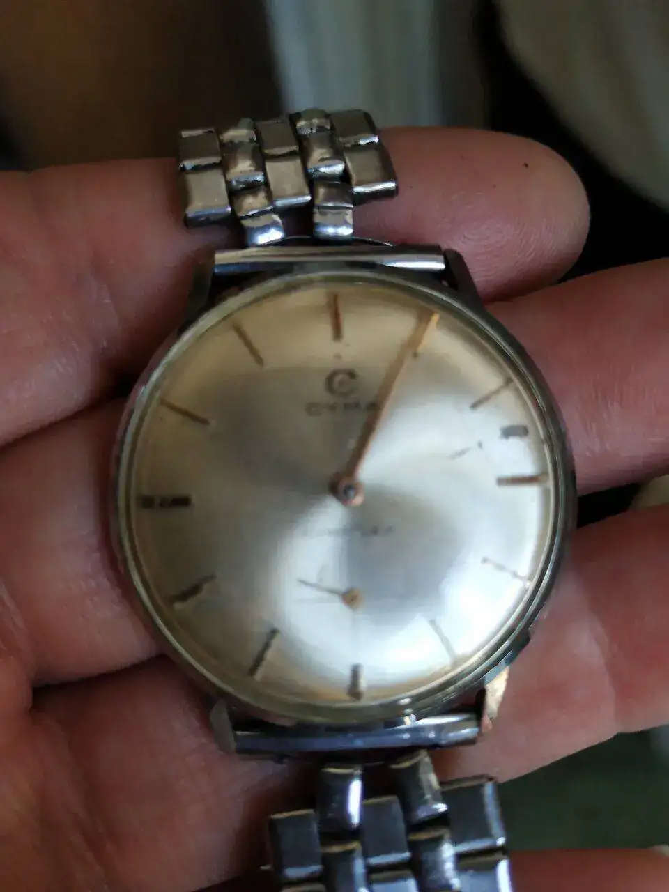

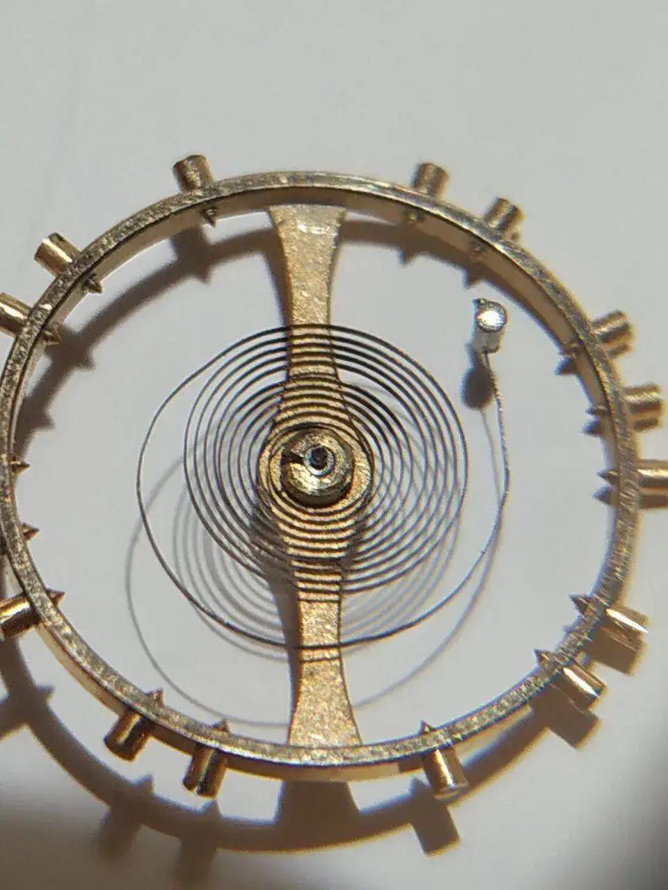

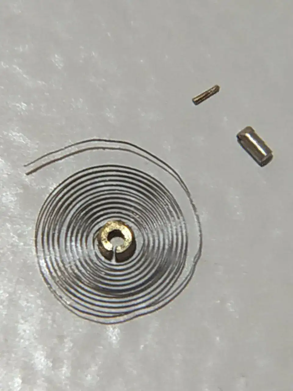

Vamos a ver. Imposible no hay nada. Cierto es que la espiral es muy delicada. Mucho. Pero no imposible de tocar.
Yo no había tocado nunca una espiral hasta que me tupé con un un Cyma en un anticuario, que me lo llevé, y estaba así...
Y poco a poco la fui manejando hasta dejarla es estado de uso. La tuve que desmontar entera, la desmonté del volante usando una cuchilla de afeitar sobre la virola y la desmonté del pitón quitando el pasador más diminuto (y luego montandolo, claro), que he visto en mi vida. Poco a poco fui dándole forna con dos pinzas,
Hasta que al final quedó bien. El reloj marcha con una diferencia día de menos de 30"...
Yo no soy relojero profesional pero debo decir que tengo habilidades mecánicas en general, en plan hobby.
Reconozco que meter esa espiral en el pitón y luego meter el pasador, me costó lo suyo. Pero no tiré la toalla. Y al menos eché una hora para conseguirlo. Mis herramientas tampoco son profesionales...
Con esto quiero decir que te eches para adelante. Monta y desmonta relojes de poco valor.
Ya que la tienes dañada intenta arreglar esa espiral. Sepárala del todo del puente y pon foto a ver en qué está realmente...
