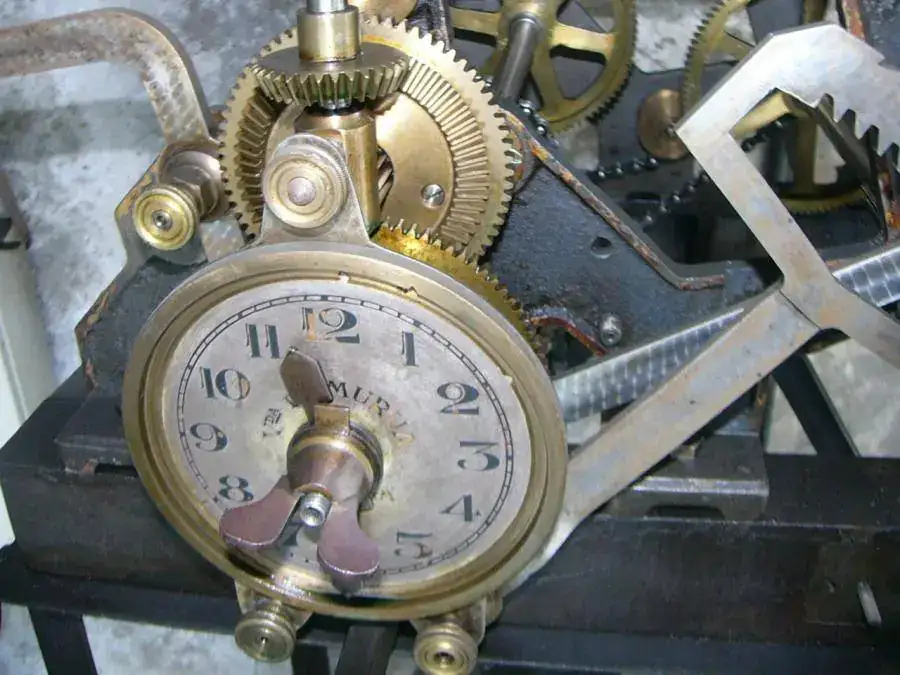

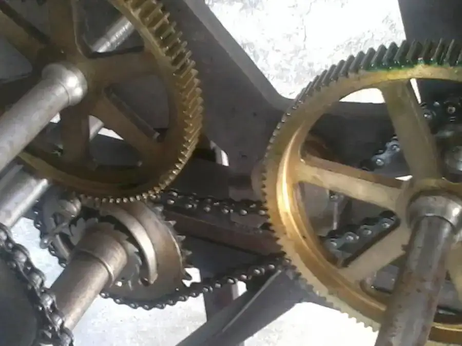

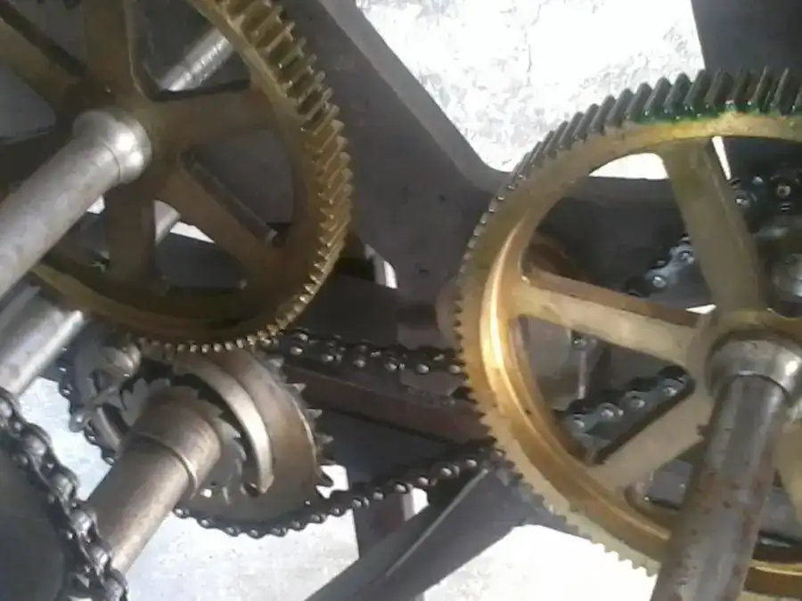

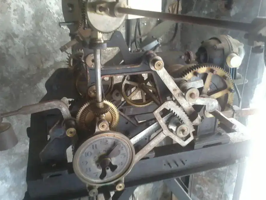

Hoy pude subir al reloj con el operario del ayuntamiento que lo ponía en marcha cuando se paraba, me decía que una vez a la semana se “enganchaba”. La pesa del movimiento subía demasiado y se trababan los piñones.
El sistema de remonte de las pesas del movimiento se acciona con la sonería, en el eje de la corona que ataca al eje del venteron hay un piñón que mueve una cadena que ataca a un piñón en el eje de las pesas, de esta forma cuando suenan las horas suben las pesas del movimiento. Por este motivo es importante la posición de las pesas con la hora. Si subimos las pesas por encima de la posición que corresponde a la hora cuando da la hora y sube la pesa sube demasiado y se engancha.

Después de una limpieza de la maquina, observo que la parte del movimiento trabaja perfectamente y en la parte de la sonería hay dos poleas en el exterior del edificio por donde pasa el cable de acero de la pesa, que están gripadas por el oxido, por lo que la pesa no hace la fuerza necesaria.
Espero que pase el temporal de nieve que tenemos anunciado para estos días para atacar este problema.
Por otra parte al no conocer estas maquinas de gran tamaño me surge la duda con el engrase. Aceitar solamente cojinetes y las paletas del ancora o también los engranajes. Espero me podáis resolver esta duda
