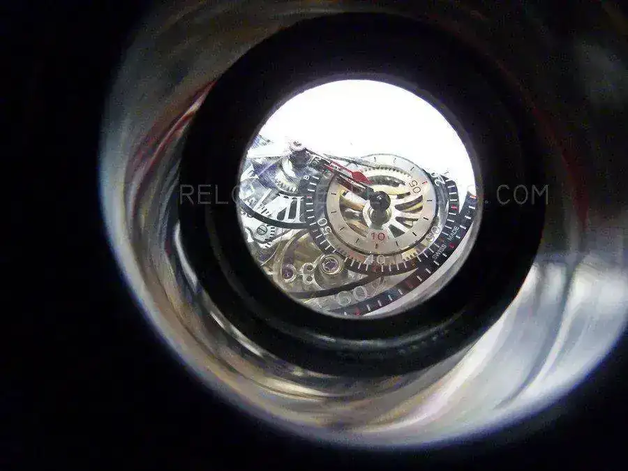

La mayoría de veces vemos estas cosas de lejos, como por un agujero...

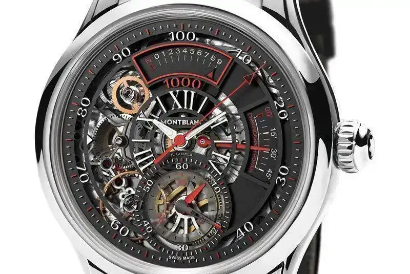

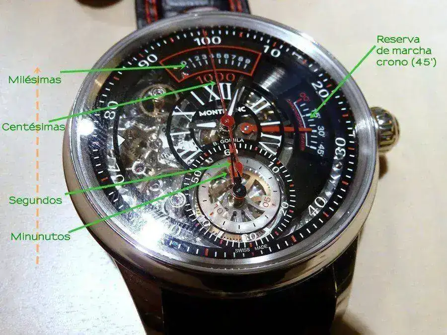

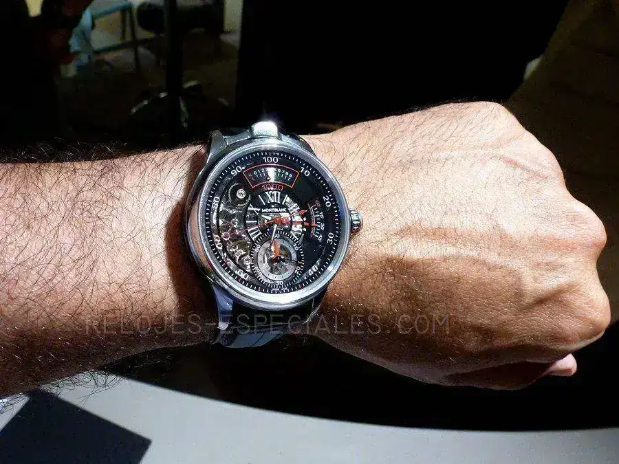

El Time Writer II Bi-Frequence es un reloj quasi llevable en cuanto a dimensiones (43/45mm) y peso, aunque es cierto que este prototipo está hecho en acero y no en oro blanco. Su mecanismo dispone de dos órganos reguladores (con espirales -producción propia- de un material secreto), dos barriletes (uno de ellos doble), dos ruedas de pilares y embrague vertical. El crono se acciona por un enorme (mono) pulsador situado a las 12, y los barriletes se cargan en las dos direcciones de la corona: de "abajo a arriba" se carga el barrilete del reloj, y de "arriba a abajo" se cargan los dos barriletes del crono. Hay que tener en cuenta que con esa oscilación tan rápida la carga dura en principio muy poco, motivo por el que se le asignan dos barriletes al crono y que consiguen la "impresionante" reserva de marcha de 45 minutos, suficiente para un uso "normal" de un crono de milésimas. Por cierto, la de la competencia sólo dura dos minutos y medio...

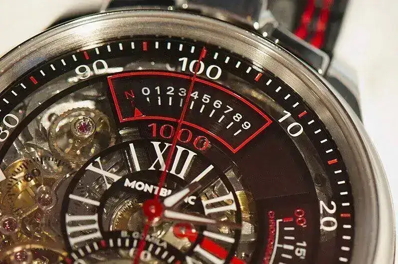

Lo que Bartomeu tenía muy claro es que quería que fuera fácil de leer, de manera que dispuso la lectura de abajo a arriba (flecha naranja): Minutos (hasta 15 en subesfera interior, manecilla roja), segundos, centésimas y milésimas. De hecho, éstas últimas sólo se muestran al parar el crono porque su indicador es sectorial y se hizo así expresamente para simplificar una lectura que ya de por sí exige cierta atención.

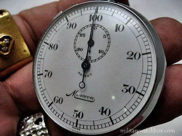

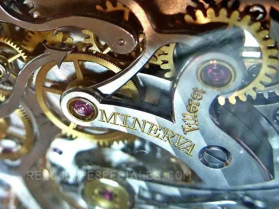

La medición de centésimas con 50 hercios es algo que Minerva dominaba desde 1940, eran famosos sus cronógrafos o stopwatches de los que, por cierto, todavía tiene piezas NOS (New Old Stock) en la propia fábrica.
La aportación de Gomila ha estado en transformar esas a priori insuficientes 360.000 alternancias en algo capaz de medir milésimas. Él mismo lo explica con la analogía de un aro de esos con los que jugaban los niños a principios del siglo XX: se trata de convertir un movimiento sincopado por el escape en algo contínuo. El secreto está en mantener la fuerza constante mediante impulsos y sobre todo mover ese volante muy-muy rápido. Esto se consigue con dos espirales contrapuestos... pero es todo lo que pudimos sacarle. Bueno, eso y que hay una pieza llamada "fuet" (látigo) que "lanza" el volante en el mismo instante de accionar el cronógrafo para evitar el lapso crítico de falta de amplitud del volante si en lugar de lanzarlo simplemente lo "soltara". Pero ¿qué es lo que mueve el indicador de las milésimas? ::Dbt::

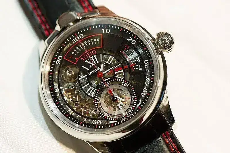

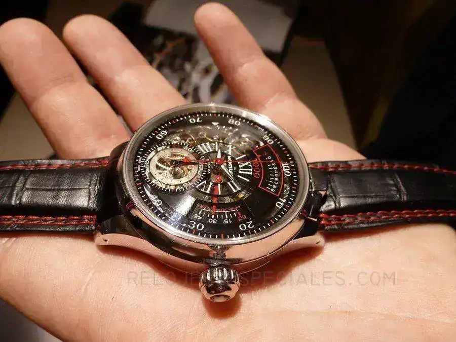

El protagonista. Por delante

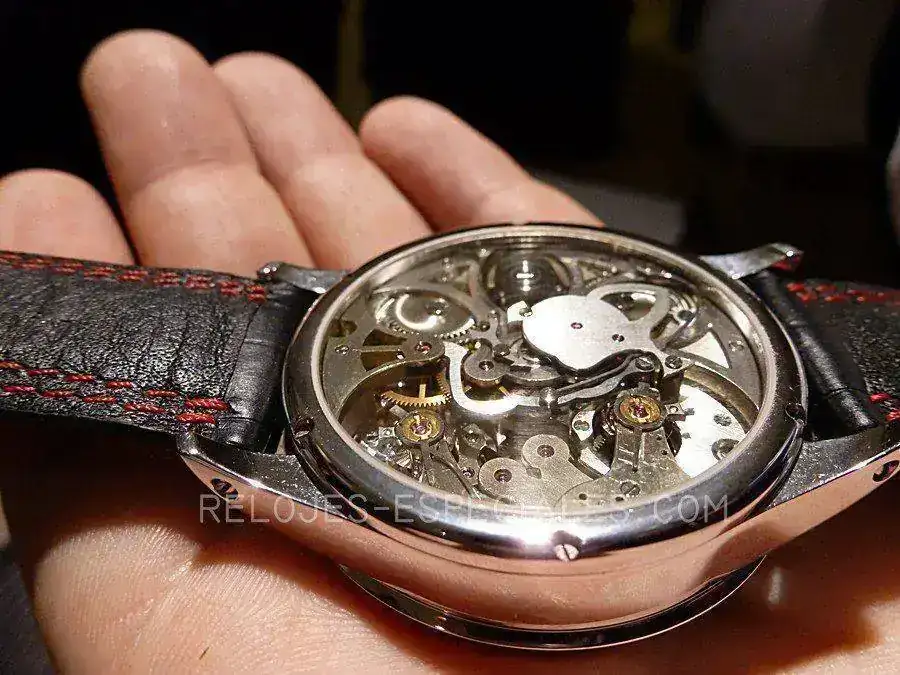

y por detrás. Recordar -de nuevo- que no está acabada por aquello del prototipo.

El reloj en sí ya ha sido descrito (enlace de la nota de prensa de Montblanc presentándolo), quizás añadir una precisión. Su creador ha pretendido desde el primer momento que la lectura del cronógrafo se hiciese sin necesidad de hacer ningún cálculo mental, con lo que en lo que Antón (Goldoff) indica como reserva de marcha, aparte de serlo, no informa de los minutos transcurridos (el dial de los minutos del cronógrafo es de 15 minutos), así si dicho indicador nos informa de "15" y el dial de los minutos "3", realmente son "18" minutos medidos. No sé si me explico suficientemente bien.

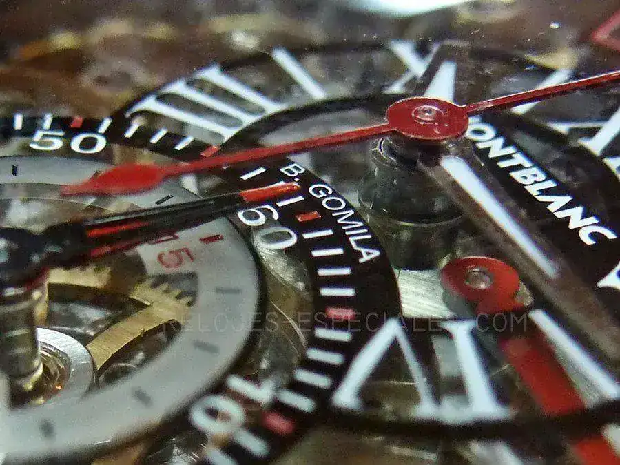

El reloj es un portento de detalles que merecen ser comentados, como que en zafiro que protege el dial forma parte del propio mecanismo 8o, de hecho lleva insertados varios rubíes en el él. Como el empleo de sílice (material al cual Bartomeu Gomila confía en que tendrá un gran protagonismo en el futuro de la relojería) y así ... un montón. Lástima de no podernos explicar, por el tema de patentes, cómo con 50 Hz se es capaz de mesurar 1/1000 seg., lo que sí queda claro que un aumento de Hz castigaría en exceso la maquinaria y la reserva de marcha
