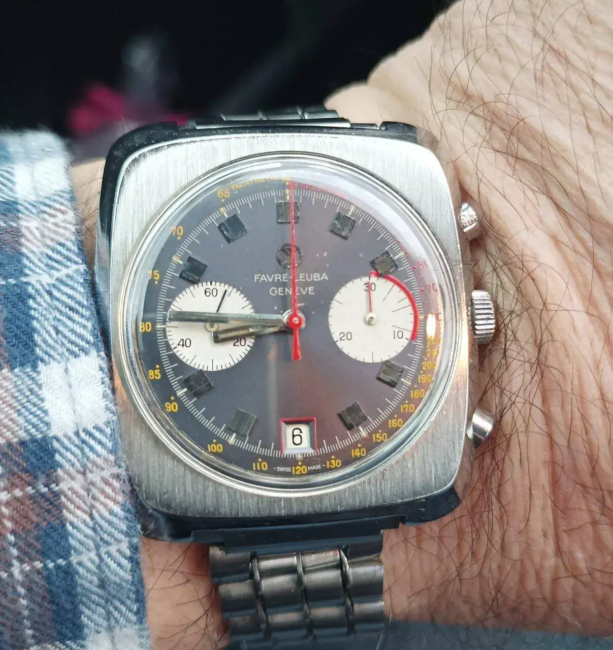

Ver el archivos adjunto 2610458
Regalo de Daniel, bromeamos con que para ser un regalo perfecto, tiene que estar averiado y así me entretengo. Este lleva un Valjoux 232 o sea un 23 con calendario, funcionaba bien pero no el crono...le he cambiado la rueda de pilares que estaba rota, la rueda de crono con pivote roto, una excéntrica y me falta el freno del contador de minutos...El caso es que el crono funciona pero al rato se para el reloj, unas veces a lo 2 minutos otras menos y por más que lo ajusto al pelo, no lo consigo. ¿Alguna sugerencia?
Buen finde![]()
. El reloj funciona bien y hay 2 excéntricas: una regula la holgura entre la rueda del segundero y la de embrague, no tiene problema, hay holgura y el reloj no se frena, la segunda regula el apoyo de la rueda de embrague sobre la de crono, sobre esa apenas roza lo suficiente cómo para arrastrar, el reloj no se para de inmediato, funciona un rato y se para
, no se me había ocurrido pero podría ser, el fleje estaba muy curvado cuando desmonté el crono y puede que sea eso
. Lo único que se me ocurre ya es que el muelle real no tenga ya chicha para arrastrar todo, no tengo ni idea de cuánto lleva metido en el reloj...
