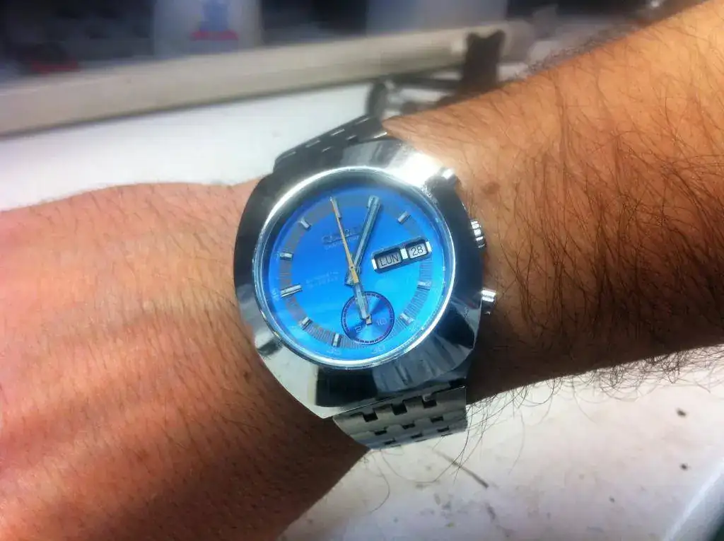

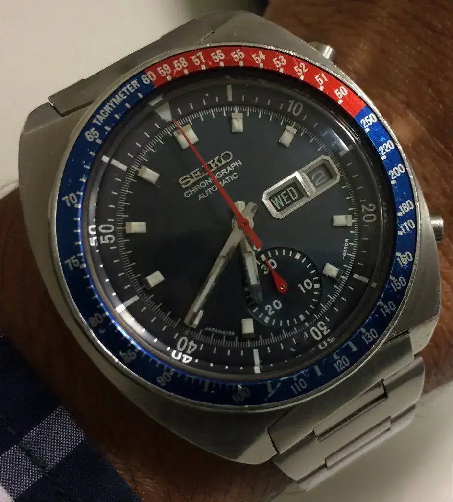

No me despego de estos seiko...

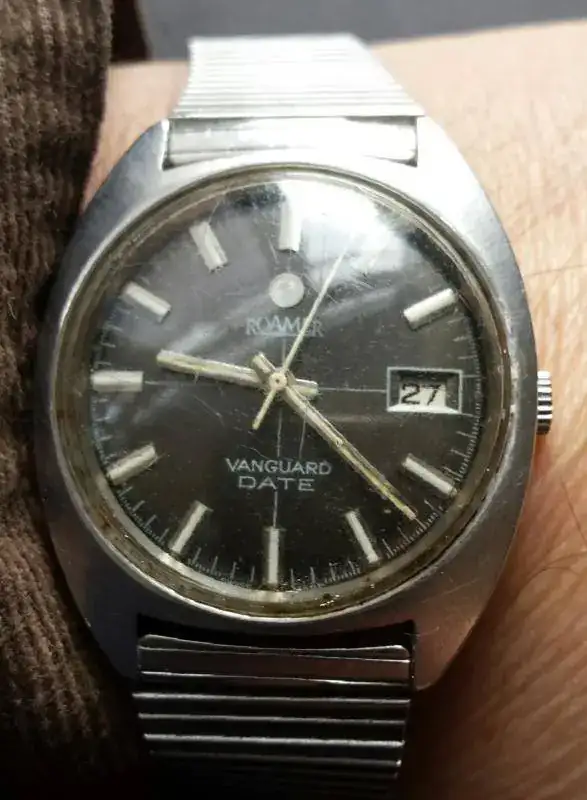

Buenos días. Precisoso el Landeron, los Omegas y el Zodiac, y los demás no desmerecen tampoco! Hoy empieza la semana y estamos a media semana ya!... con otro Roamer, funcionando pero pendiente de limpiar, pulir y revisar... se trata de un Vanguard Date (802.2120.313), con el movimiento MST más sencillo, el 802. Debe ser de lo último que se fabricó antes de la crisis del cuarzo. Felicidades al que cumple años hoy y feliz día a todos

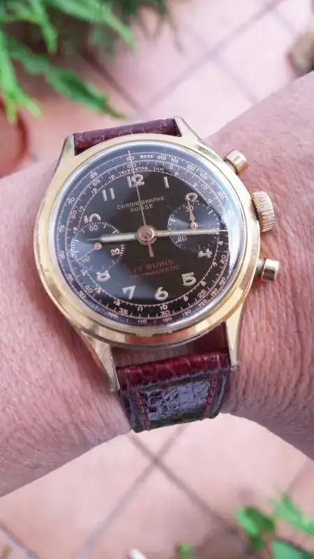

Un crono que como vino se va........:-((

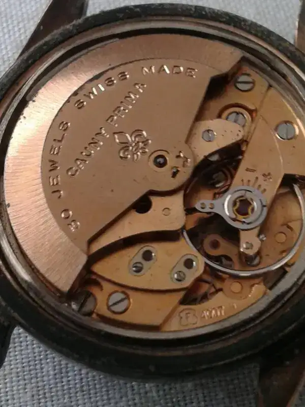

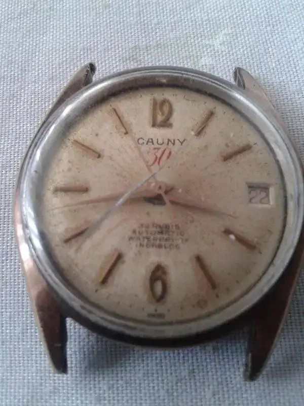

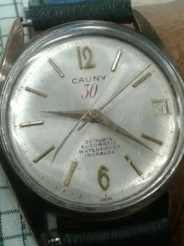

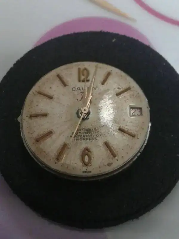

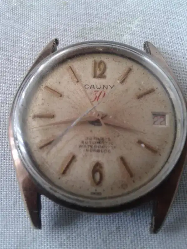

Yo muestro un pequeño Cauny con calendario, muy deteriorado que me lleve para casa y experimentar con la limpieza del dial

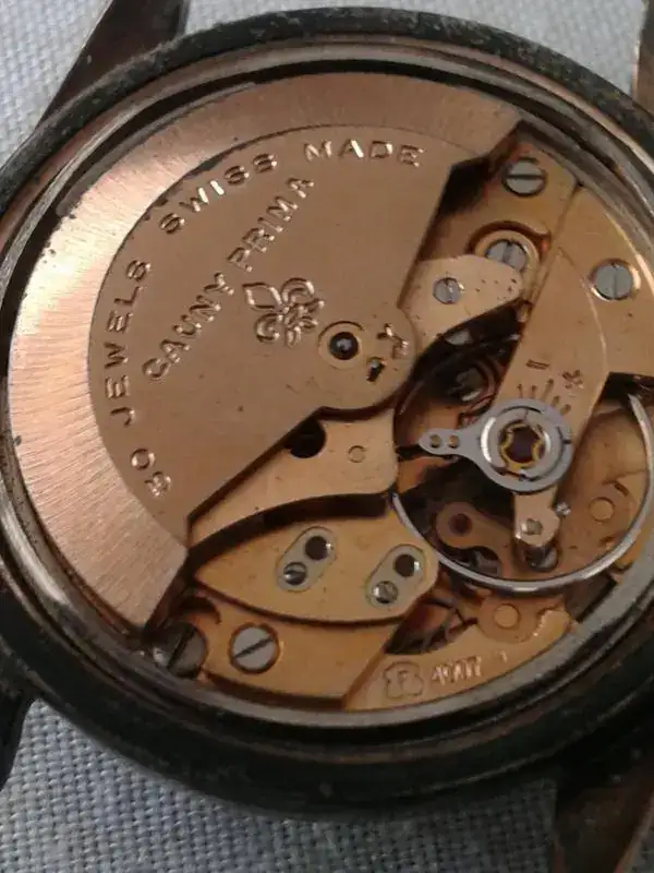

En su interior un F4007 con algún problemilla en el pase de la fecha

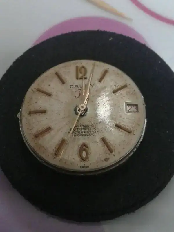

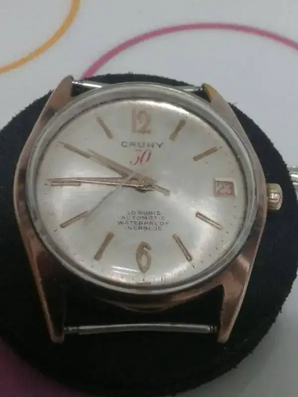

Una fotillo del proceso de limpieza

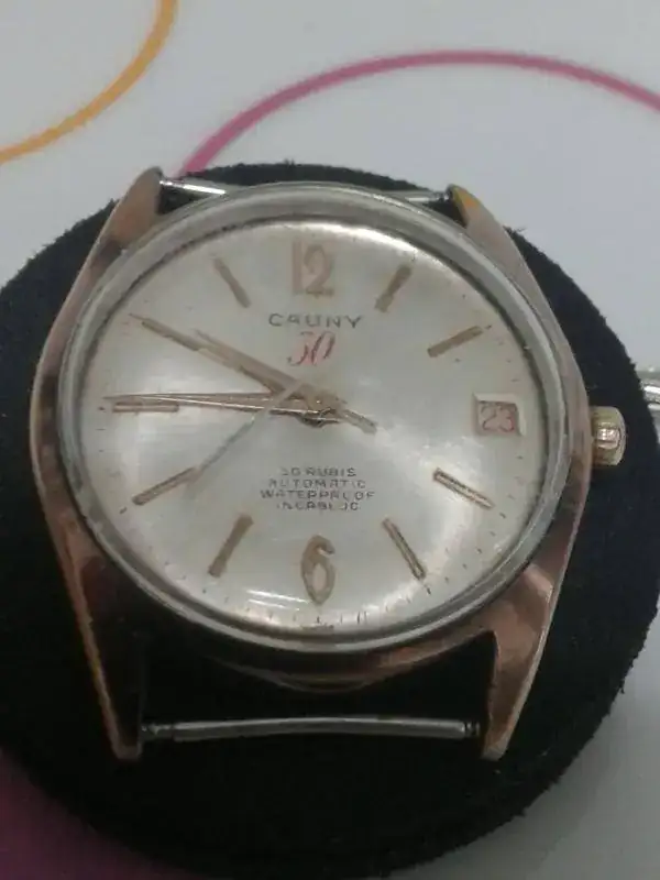

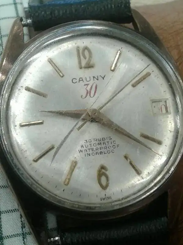

Y el resultado final
y la foto obligatoria en la muñeca para este hilo
Cómo y con qué la has limpiado ???? 8o8o
Te ha quedado como nueva...:clap::clap::clap:
Hola
Partía con la ventaja de que a simple vista se notaba que era suciedad, mucha pero suciedad, y que la no estaba muy deteriorada, ni siquiera la laca
He utilizado los siguientes productos, (algunos muy utilizados y comentados en el foro)
1) Solución de agua con un poco de Fairy (perdón por la publicidad)
2) Bastoncitos para limpiar los oídos
3) Goma de borrar Milan de nata
4) y mi aportación personal: Toallitas dodotis (recurso multiusos de todos los padres)
Proceso:
1) Con el bastoncito y el agua humedecer para ablandar la suciedad
2) Con la goma de borrar las partes que no tenían serigrafía
3) Las partes mas delicadas, índices y agujas con el bastoncito envuelto en una toallita y mucha suavidad
4) Repaso general para eliminar restos con otra toallita limpia
5) Dejar secar bien

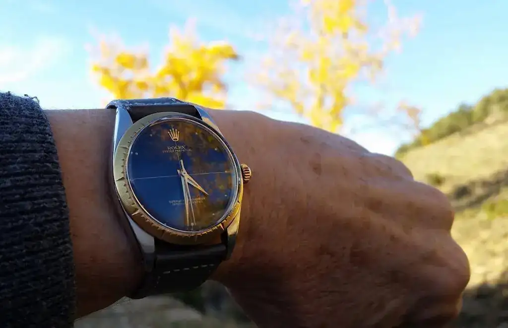

Pongo foto del que llevo, pero de ayer....me encanta el reflejo de la esfera
Los culpables de la foto.

Gracias Rudolfh por la receta !!!
Aunque ya tenga varias, nunca está demás otra más.:ok::
Me sorprendí más porque me pareció que era humedad, y esa sí que es complicada de quitar.... Un gran trabajo, sí señor.:clap::clap:

Ese "trasto" tuyo es una maravilla; con reflejos, sin ellos y vuelto del revés...:drool::drool:
Precioso el paisaje otoñal. Tengo un buen surtido de fondos de pantalla con tus estupendas fotos paisajísticas...:D:ok::
Algo de humedad también había, y oxido en los índices
Waterprof y una seria fisura en el plexi..............
Yo creo que había de todo, el pobre ha sido muy mal tratado
Como mi primer experimento no ha estado nada mal

Te ha quedado fenomenal ese dial, muy buen trabajo, te felicito!!!, y gracias por el aporte de la limpieza :ok::
Antares, qué otras recetas tienes?. Son bienvenidas!!
Ver el archivos adjunto 401583
Ver el archivos adjunto 401586
Ver el archivos adjunto 401587

Asombroso!, espectacular el resultado!:clap::clap::clap:
Con un plexy nuevo y está de reestreno!
Bueno, aparte de las típicas, como el procedimiento de Rudolfh con algunos variantes como utilizar( con muchííísimo cuidado )un lápiz de fibra, un lápiz de borrar de goma dura, un pincel de bellas artes, el Cillit...:D:whist:: Este con más cuidado todavía porque si no literalmente se te cae la grafía... También dándole con el ródico; este va bien para quitar la laca suelta.
Te pongo también estos enlaces; uno directamente sobre esferas y el otro, in inglich, donde encontrar respuestas a casi todo:
https://relojistas.com/threads/3215-Como-quitar-el-amrilleado-de-algunas-esferas
https://www.watchrepairtalk.com/
Yo sigo experimentando, pero cada vez menos porque voy apreciando cada vez más el estado original.
Muchas gracias compañera!!! :ok::
