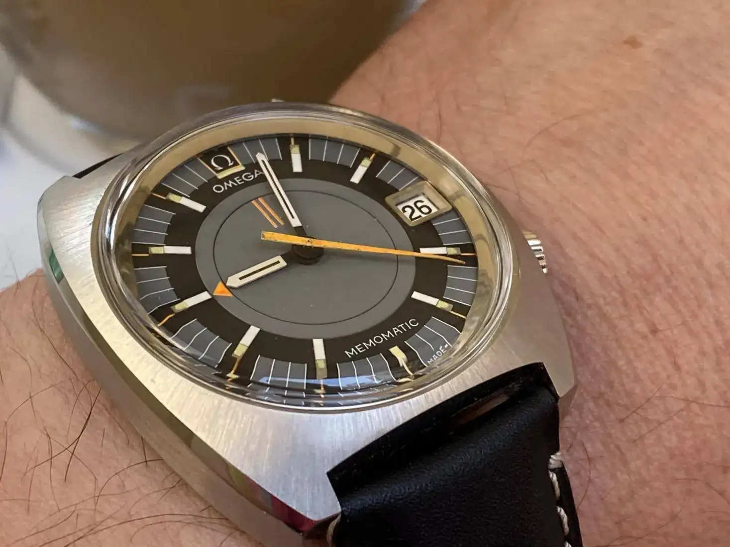

Me ha parecido una experiencia muy especial y una vez empezado todo fue rodando cuesta abajo, un todo o nada ;-)

Se paraba al apretar del todo el tornillo del puente del volante, ya que este dejaba de latir. Por otro lado con la euforia de haber conseguido montarlo, he puesto mal las manecillas y la minutera no es capaz de marcar en punto [emoji1787]...
Un truquillo que a mi me da muy buen resultado es poner la horaria en las seis y montar la minutera en las doce, se ve perfecta su alineación. Luego sólo hay que llevarlas una sobre la otra para ajustar la separación entre ellas. Si se hace con el volante quitado tienes más tranquilidad para hacerlo. Con bastante práctica luego no es necesario.
Gracias por el consejo maestro!
No tuve en cuenta lo de la separación entre ellas, si no se enganchan entre ellas está bien verdad? O influye en algo más?
Acerca de que apretando el puente del volante, si lo aprieto, lo para, no sabrías decirme nada verdad?
Enviado desde mi SM-G973F mediante Tapatalk
Acerca de que apretando el puente del volante, si lo aprieto, lo para, no sabrías decirme nada verdad?....
Si están muy separadas se puede parar contra el plexi.
Cuando se para al apretar el puente generalmente es porque una espiga del eje de volante está corta, por rotura o por desgaste. Los rusos suelen poner debajo unas láminas de acero muy finas antes que pararse a hacer todo los ejes iguales, je,je,je. Mi relojero lo hace levantando con el pico de un destornillador una mini lasca debajo de donde asienta el volante, pone el destornillador apoyado por una esquina y lo "retuerce" sobre la platina, es minúsculo lo que se levanta pero suficiente. En un reloj todo es "mini".
Yo he estado a punto de usar la técnica de los rusos, pero no tenía nada a mano. Debe ser que mi cerebro eslavo sintoniza la misma longitud de onda que las mentes pensantes del Este a pesar de la distancia :laughing1: La técnica de tu relojero me parece más refinada y para manos más hábiles, yo seguro que si hago eso acabo con el puente saliendo disparado o algo parecido.
