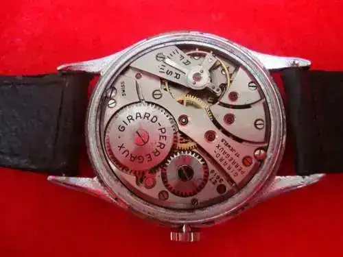

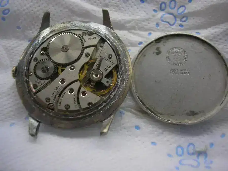

A ver si me podeis ayudar con este, se trata de un Girard Perregaux, no se que tiempo puede tener ya que no tiene muchas referencias, escasamente dos cifras en la tapadera, dudo si la caja es la original, desde luego la tapadera si es Perregaux, se que la esfera ha sido restaurada, por cierto muy bien, pero no soy capaz de encontrar en la red una imagen de un movimiento Perregaux similar.
La numeración que aparece en la tapadera es 6885 0945
La marcha de reloj es muy muy buena, a propósito de las fotos de la maquinaria, se observan unos orificios donde debería ir tornillos, es para sujetar la maquinaria???, no son necesarios???, se trata de placas para varios modelos y tienen los tornillos en función de las necesidades del movimiento???.
Muchas gracias de antemano.
Buen día chatete; como es conocido - la Fábrica GP - compraba sus máquinas = ebauches - a distintas fábricas de movimientos. En este caso es un calibre AS. Esta manufactura compraba el mov. en blanco y le daba un acabado fino - además de colocarles un volante de mayor calidad. Luego grababa su marca y numeraciones y hacía lo mismo con la caja.
GP - utilizó mov. de muchos calibres - como ser - AS - ETA - PESEUX - FELSA - ZODIAC - FHF - FEF - UT - HELVETIA -
EXCELSIOR PARK, etc. Esto ocurrió en los últimos 80 años. Tengo varios mov. GP que tienen cortes antiguos excelentes.
Como dice usted - en este caso - no lleva los 2 tornillos de ajuste porque tiene ese suplemento que sirve para ajustar en
caso de presentarse una caja como esta - para mi muy extraña y no se porque. Gracias. Luis desde Argentina

La bibliografia mas confiable y prudente diria que tu GP lleva movimiento AS 1130 embellecido
Buenos días. Bonito reloj chatete con un calibre muy fiable y duro, un AS 1130 como ya han dicho los compañeros, este movimiento fue montado en miles de marcas y el que muestras tiene un fino acabado para la GP. Aquí te dejo la ficha técnica

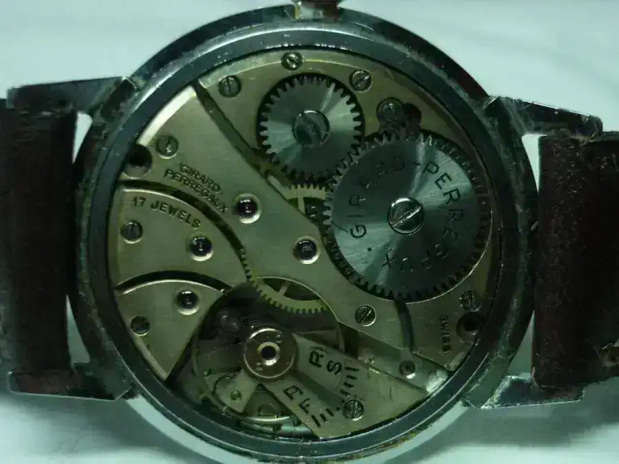

Hola Fernando, ¿Por que el GP tiene 17 jw y el tuyo 15?, donde suele estar la diferencia??? y esa diferencia es por parte de GP o son todos los Ebauche???.

Buen día chatete; GP compra los mov. y le da un fino acabado - le da una terminación mas fina. En este caso - su GP tiene
2 rubies de mas que el AS 1130 y los tiene colocado en la rueda de centro.
G.P coloca ancora - rueda de escape y volante de mas calidad.

hola chatete, por el espiral en la primera foto da la impresion que es original, pero el puente de cubo no tiene sellado el calibre tampoco tiene numero de serie y otras cosas que deberia tener selladas, por lo general el sello 17 jewels viene sellado en sobre el puente de rodamiento encima de la rueda segundera y no en la minutera como se ve e tu maquina. el puente de cubo es mas corto que la girard 27(por lo visto es un rejunte de piezas de distintas as 1130,
AS 1130 de todos modos es una buena maquina(por lo que puedo apreciar en las fotos tu cuadrante parece ser repintado)
aca te dejo una foto de otra as 1130(que no es girard perregaux, solo esta sellado el puente de rodamiento
estas dos fotos siguientes, son de un calibre girard perregaux 27 original
para saber la verdadera orginalidad del movimiento, mira debajo del volante a ver si pone AS1130, o quita las agujas el cuadrante, y de la parte de arriba estoy seguro que tiene que estar la verdad a dicho emblema. estoy restaurando un GP del mismo calibre del hablado, en cuanto pueda subire fotos y hare un hilo, espero mi informacion te haya servido
