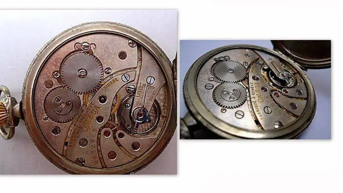

Buenos días, parodiando el título de D. Juan Saopa, quien tuvo que ver de manera directo y/o indirecta en el cambio de domicilio del reloj, he titulado el hilo como “Algunas Compras Salen Bien………….”
Vislumbré a la venta un magnífico reloj de bolsillo que se enunciaba como Omega y estaba marcado en el movimiento como tal. Según el vendedor el calibre era Omega 38MS. Fotografías poco claras, sin poderse ver los detalles, en especial el número del calibre:
No soy especialmente amante de los relojes de bolsillo, y posiblemente tampoco de los Omega, a los que considero, buenos, robustos, fiables, etc…. Pero en lo que concierne a los calibres de bolsillo de la época, muy repetitivos y un tanto burdos estéticamente. En contra de otras manufacturas suizas y no hablemos si los comparamos con los hermosos calibres americanos coetáneos.
En fin, se trataba de un calibre de indiscutible calidad, extremadamente hermoso, con unos lánguidos y contorneados puentes, portadores de rubíes color sangre que los resaltaban. El órgano regulador no era milimétrico, pero sí de precisión (para la época) con una afilado y largo pico, espiral breguet, platina Côtes de Genéve en su interior, tres tornillos en la rueda de la corona y muelle del rochete en dos piezas. En definitiva rezumaba calidad y como cada vez me centro más en los movimientos, frente a las otra partes del reloj, me obsesioné con él, a pesar de no tener claro se tratara de un calibre Omega, más bien todo lo contrario, ya que no lo conocía.
Llamé a las puertas del amigo Juan, le comuniqué mi casi absoluta certeza de que se trataba de una falsificación. Mi sorpresa fue mayúscula, al mencionarme –de inmediato- que no, que recordaba que existía un Calibre plano de la Omega poco frecuente, el Cal. 35MS. En el interregno, y ya obsesionado por la pieza, con temor de poder perderla, hubo una confusión. Primero encontró un calibre que era diferente y luego se apagó la corriente (dígase inoperancia del servidor de Juan). Mientras tanto ya me había decidido y adquirido el ejemplar, entonces, con pocos visos de que se tratara de un calibre Omega. Ya comprado y en camino, me atreví a solicitar información al vendedor……………. Y sorprendentemente, resultó que era un amante de los relojes y había investigado sobre el calibre. Me confirmó que la caja no iba marcada y me mandó el siguiente enlace:
AQUÍ
Juan, tan entusiasmado como yo mismo, quizás más como Omegadicto contumaz, siguió con sus indagaciones encontrando el calibre y corroborando su autenticidad, remitiéndome su fotografía (repuesto el servidor) y confirmándome la existencia de dos variantes, la 35 del que -Juan- había visto solo uno o dos ejemplares y la 38 de la que no había visto ninguna:
Seguí investigando de manera paralela y encontré más pistas:
Después del alboroto armado, como me ha sucedido en otras ocasiones, paré en que no había consultado toda la documentación que he recopilado sobre la Omega.
Cuando lo hice encontré el ejemplar como 38ML+S (antigua denominación de la Omega: Cal 64+64a), medidas 38,5 x 3,15 mm. Fue lanzado en 1925 y se fabricó hasta 1927, es el mismo calibre que el 35ML, pero de mayor tamaño, se fabricaron 3.600 piezas.
Del tamaño de 35ML (35 x 3,15 mm), lanzado en 1924 y producido hasta 1929, fueron fabricados 3000 piezas (numeración antigua: Omega Cal 56). La descripción del movimiento -en ambas medidas- es: “Genève de Lujo, extraplano-puentes serpenteantes.”
Se confirmaron mis sospechas sobre la caja, no es Omega. Posiblemente el calibre, que solo se montó en cajas de oro o platino, fue despojado de su caja original y en algún momento fue sustituida por la que lleva actualmente.
Y muestro uno de los ejemplares que según la dirección encontrada y ya transcrita (que se repite en otras dos páginas más -sic-) monta este calibre. Fabricado por encargo, para conmemorar la coronación del Ras Tafari Makonnen (Haile Selaisse) como emperador (Negus) de Etiopia el 02 de noviembre de 1930.
CORRIJO LA INFORMACIÓN, ya que por investigación de Juan, resulta que el reloj NO fue equipado con calibre Omega, si no con calibre Mathey-Tissot de repetición de minutos, la preciada por entonces manufactura de Ponts-de-Martel, población en donde se ubicó también la Martel. Ambas manufacturas se especializaron en fabricación de calibres de calidad y con complicaciones. Recuerdo que en la Martel se fabricaron las complicaciones de la Universal Genève y más adelante fue adquirida por la Zenith, comenzando esta manufactura con sus calibres cronógrafos.
https://relojes-especiales.com/foros/relojes-de-bolsillo/mathey-tissot-206540/
Juan, aporta un interesante anuncio publicitario del Trust Joyero Internacional, que será objeto de un hilo aparte, adelanto la información escrita:
http://www.comerciosdonostiarras.co..._1_32&idCategoria=1&idSeccion=0&idComercio=40
Y las fotografías del reloj, del Calibre. Año de producción 1924:
Saludos cordiales, buen fin de semana.

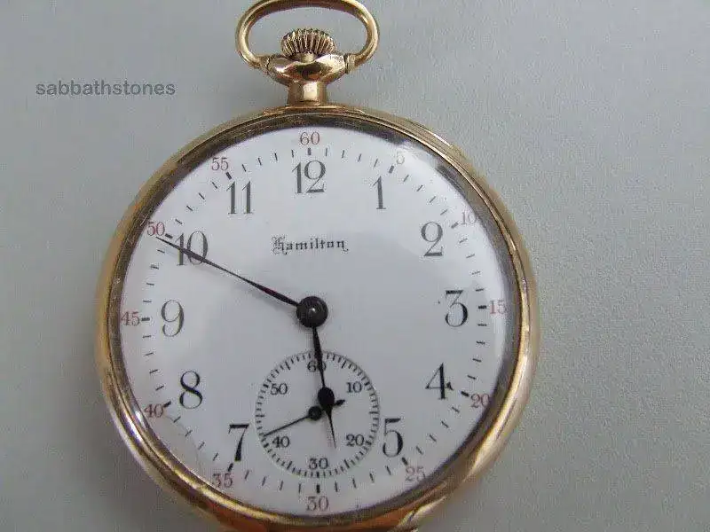

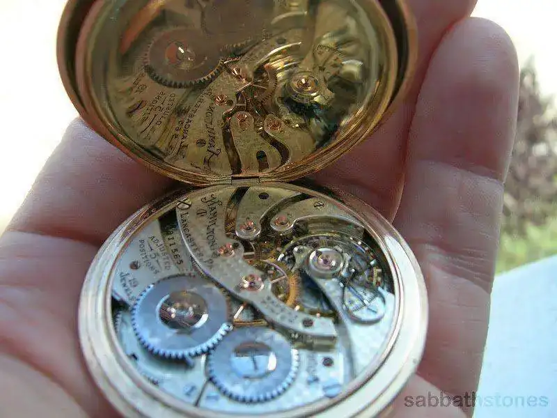

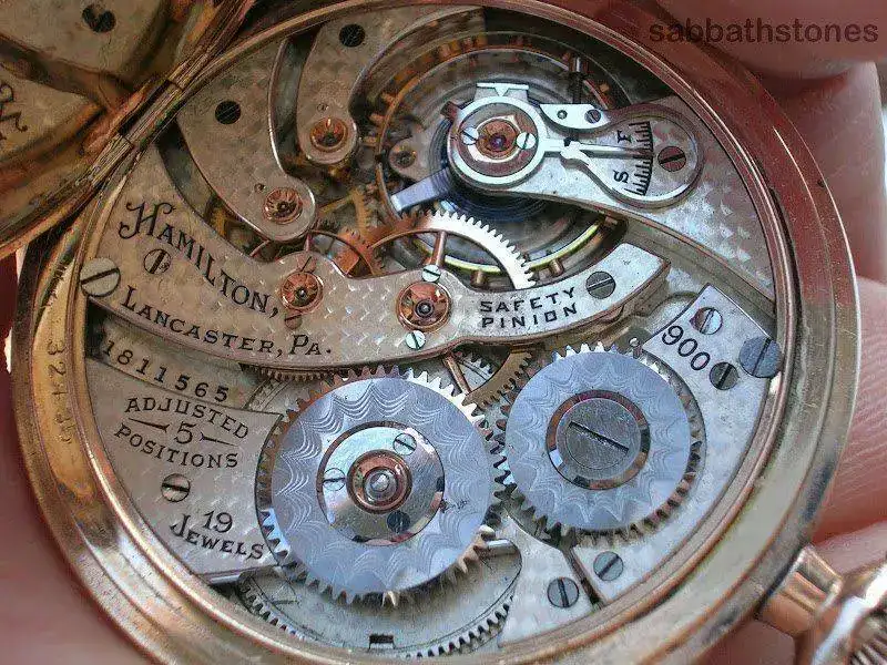

Enhorabuena por ese bello omega, finalmente original. Y un estupendo post...yo tampoco soy de bolsillo, pero para acompañar al ese bonito omega adjunto otro bello ejemplar que tuve...un bello Hamilton con una estetica y funcionalidad espectaculares...

Hermoso ejemplar, que corrobora lo que mencioné. La belleza de los calibres coetáneos americanos.

Mi muy querido Álvaro. Gracias. Es la información que poseía y que luego aproveché para dar detalles del calibre, como habrás podido comprobar.
Espero te encuentres bien, ya vi tu anterior intervención en la que denotaste un control total sobre los materiales luminiscentes, lo que ahora entiendo con claridad diáfana (valga la redundancia), vistos y conocidos tus trabajos.
Un muy fuerte abrazo amigo.

Hola mi querido Rafael y resto de amigos,
Muy interesante hilo el que has creado con este magnífico reloj. Un raro calibre de la Omega de bolsillo, soy de la opinión que estos trabajos de la casa son poco conocidos por los coleccionistas. Calibres finos y de alta calidad que no son vistos en general. Muchas gracias por tus palabras, colaborar con un amigo es un placer y ante una pieza de esta categoría muchos más.
Además en la red, creo que hay bastante desconocimiento de estos calibres, confundiéndose nomenclaturas y descripciones. Si recuerdas este me generó dudas:
Con otra configuración de puentes muy poco vista. Un calibre 19 modificado por la casa y que no se conoce mucho, siendo confundido por varias direcciones de internet como el 35 M, que a mí me llevaron al error ya que no tenía mis apuntes y tuve que consultar la red. Mal hecho por mi parte.
La Omega realizó trabajos muy finos con algunos de sus calibres y como sabemos fueron fabricados en diferentes grados:
Este es un trabajo fino en un calibre 19 en su máxima plenitud, no le tiene que envidiar a ninguna otra casa de la época, a ninguna incluidas las grandes. Un magnífico acabado DDR que incluye diamantes de calidad como piedras y un bello órgano regulador de caracol ( el de más calidad usado por la casa y que distingue a sus más excelsos trabajos). Certificado de Observatorio. Muy poco conocidos estos magníficos trabajos de la casa normalmente marcados con el nombre del fundador.
D.Fernando tiene otro magnífico ejemplo de trabajo fino de la casa como avatar, ese calibre 17 que pertenece al acervo familiar y que es una delicia para mis ojos.

Y al amigo Javier, felicidades también, bello Hamilton, los americanos fabricaban auténticas bellezas.

Muchas gracias Juan por tus palabras y por tu ayuda, sin la cual el hilo no hubiera podido ver a luz.
Y dos preguntas:
a) El calibre sería lanzado en 1925, no obstante, según la tabla que poseemos de producción de la Omega, si no he mirado mal, se corresponde al año de 1924.... ya sabemos, poco se puede afinar y menos un año. Imagino que será cuestión de las tablas.
b) Más interesante. Sabemos que la época del calibre es de crisis para la Omega, tras la primera Guerra Mundial, reivindicaciones laborales, conflictos sociales. En 1920 la empresa está prácticamente en quiebra técnica. Sobre 1924 es cuando se efectúa la asociación con la Tissot, estará en época de remontada a lo máximo. ¿Se explica de esta manera que el ejemplar "etíope" que imagino fue servido por la propia Omega, fuera provisto de un calibre externo?.
Muchas gracias otra vez, y un fuerte abrazo.
Bellísimo Nicolau, y me alegro de veras que al final todo el estudio y análisis, con la colaboración de Saopa, haya sido fructífero. La verdad es que tengo nostalgia y ahora envidia sana por esas "cacerías" donde conocimiento, trabajo, insistencia y algo de suerte nos ayudan a conseguir nuestra pieza ansiada. Un abrazo y estupendo hiló.
Muchas gracias amigo Antonio, efectivamente, a mi entender has dado en el clavo. Se han sumado dos elementos, el gran conocimiento del amigo Juan en lo que concierne a la Omega, que la conoce al dedillo y que el calibre no podía disimular su calidad. Fue el gran enemigo en esta ocasión la Red, Internet, en donde poca información se pudo hallar y además, por lo que se ha visto no fiable. Importante pues, poseer buenos libros, que por cierto no son baratos y siguen a precios disparatados en lengua no castellana.
