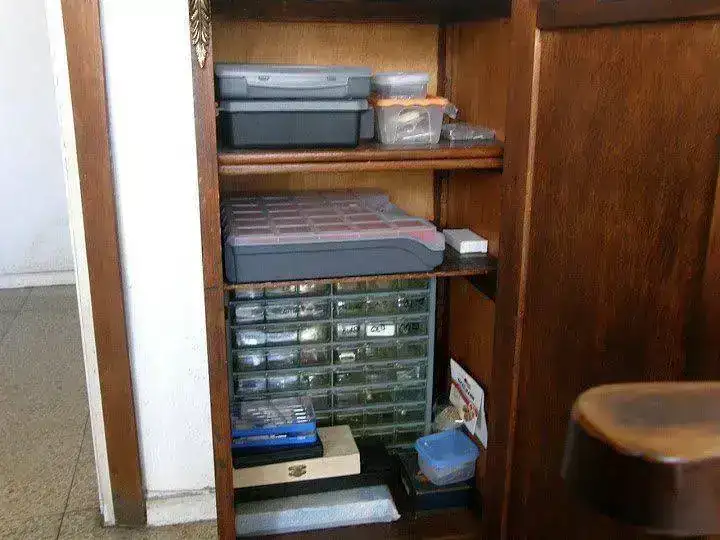

AÑADO PUES, LO MENUDO, DEJANDO ESFERAS Y CAJAS. SE SUMAN TIJAS, AGUJAS Y TORNILLOS.

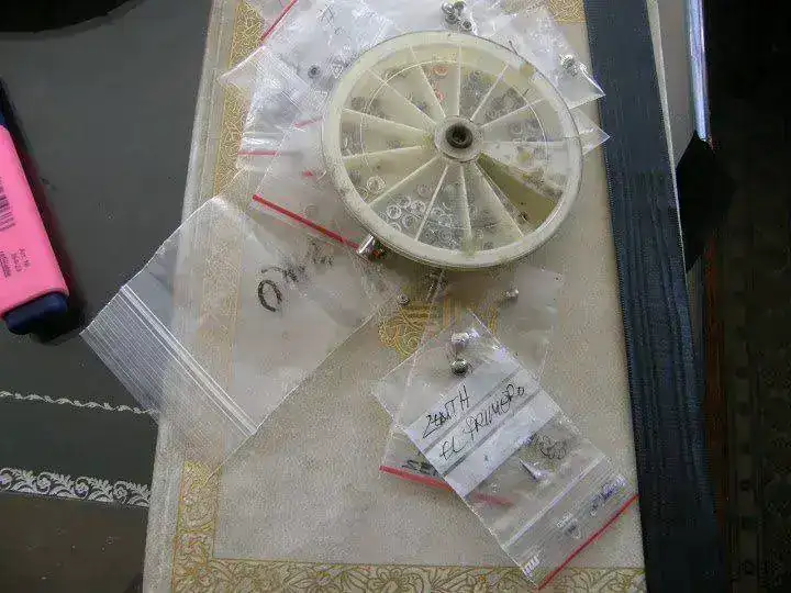

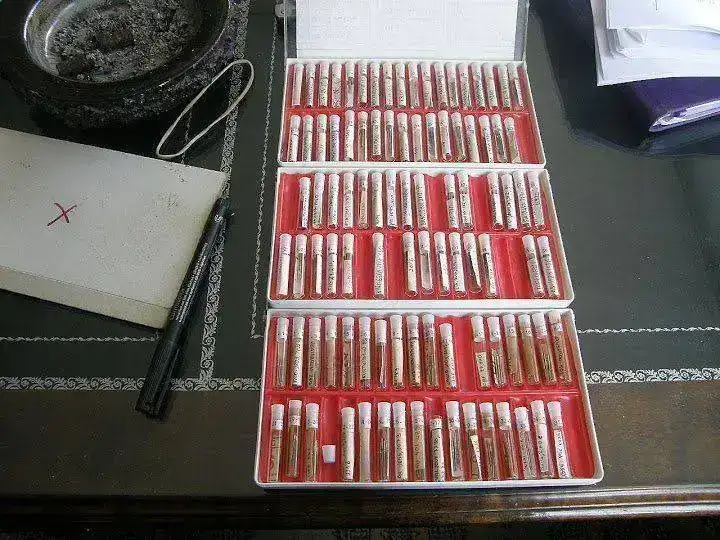

TIJAS CLASIFICADAS
TIJAS SIN CLASIFICAR

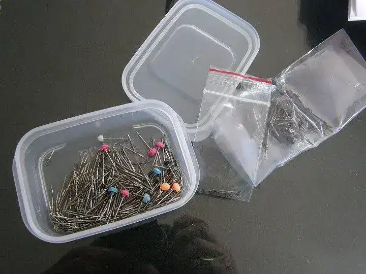

AGUJAS CLASIFICADAS
CAJA PARA MÁS AGUJAS AÚN NO CLASIFICADAS

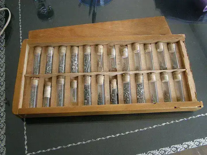

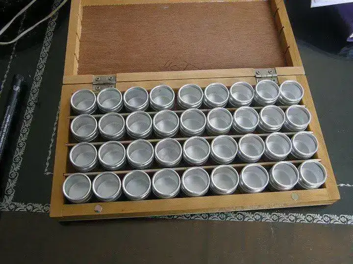

TORNILLOS
OTRAS PIEZAS PEQUEÑAS Y CALIBRES PARA MONTAR
