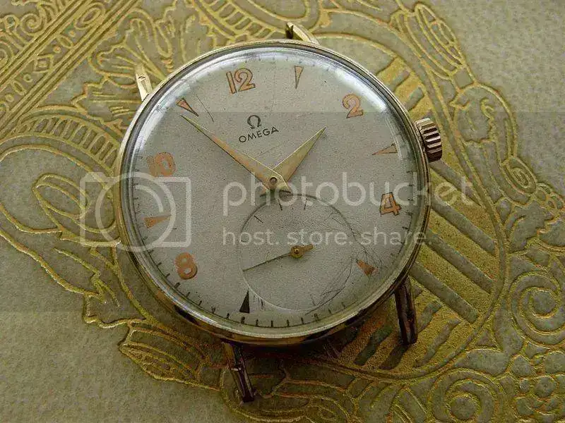

Buenos días.
Después de tener serias dificultades para poder participar, al menos como sería, mi intención. Inicio como mínimo un hilo.
Será sobre el archiconocido Cal. Omega 30T2. Movimiento de 30 mm, segundo de la dinastía Omega-30. Reinante a partir de 1939. Se trata de uno de los mejores logros de la Omega, coetáneo de otros estupendos calibres fabricados por las históricas manufacturas, hoy patentes de la Swatch y de otros grupos menos relojeros. Existe versión cronómetro.
Omitiré el referirme a lo dicho reiteradamente sobre este estupendo calibre, por no reiterar y simplemente haré una serie de observaciones.
El reloj, que seguro voy a restaurar, tiene una muy hermosa y nítida esfera, sencillez, simplicidad, en definitiva, claridad, que cada vez aprecio más en los mostradores. Ya que opino esta es su función.
Los segundos subsidiarios en la esfera, me agradan, solo en contadas ocasiones. Igualmente, cada vez soy más exigente. No me gustan las medias tintas, ha de tratarse de un subdial en toda regla. Una segunda esfera dentro de la primera, como es el caso del de hoy. Subesfera enorme con aguja a la par.
Agujas, contundentes y clásicas. Serias y sin florituras.

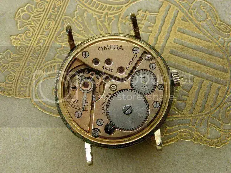

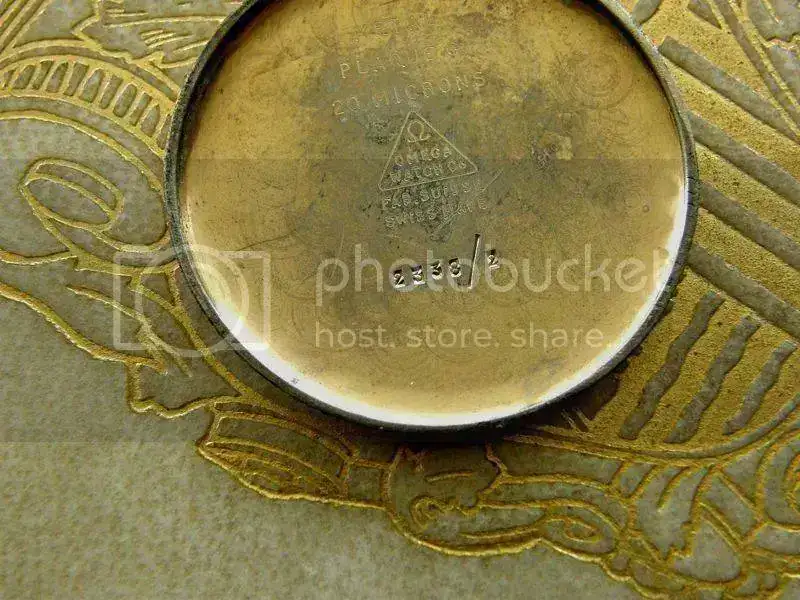

Sobre el calibre, ya dorado. Incierto, pues que el paso tuviera lugar en los 50. El reloj, según la numeración del movimiento, será de 1944. La caja, teóricamente es de 1943 (se corresponde con el modelo). No lleva incabloc, que teóricamente apareció sobre 1943. Siendo puntillosos, vemos, pues, una serie de pequeñas contradicciones, que lo sitúan a pesar de todo ello en el arco de 1943-44. Será de principios de 1944 con todas las contradicciones dichas, de transición entre las variantes detalladas.
Y hago dos observaciones finales más. El calibre está marcado detrás del volante (en sentido contrario al resto de las inscripciones) y el trinquete del rochete tiene una particularidad en la que antes nunca había reparado, una especie de tope de freno.
Saludos cordiales, buen fin de semana.
Buen día Nico; el tornillo de caja no es original y la caja me parece también. Esto se lo dejo a
saopa para que lo comente.
Nada se puede decir de un Omega 30t2 - solo que es un Omega...
Un saludo y gracias. Luis desde Argentina
Buenas tardes D. Luis.
la caje es original, está comprobado.
En cuanto al tornillo, creo que hay uno original y que el otro no lo es.
Además, D. Luis, estoy comprobando la marcha del reloj. Boca abajo funciona perfectamente. De canto también y boca arriba se para (sic).
¿Será, precisamente que el movimiento está mal sujeto a la caja?. Desnivelado.
Me gustaría saber D. Luis su opinión.
Muchas gracias y saludos cordiales.

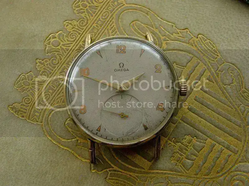

Buenas Tardes Amigos, Excelente Omega el que nos trae hoy el Maestro Nicolau, digno de una excelente restauración ya que el ejemplar bien lo merece. Destacar que esta serie de 30T con segundero grande a las 6 h. son magníficos y de una limpieza de esfera espectacular.
Acompaño una contemporáneo al del Maestro, (Los tornillos de caja aún no los había puesto tras la limpieza), quizás en mejor estado ya que no se había abierto más que un par de veces para su revisión.
Aquí la esfera donde se aprecia lo descrito destacando su tamaño que a buen seguro llega a los 38 mm. y su sub-esfera que bien medira 10 mm.
Finalmente la tapa.

Buen día Nico; el o los problemas de la detención del volante - pueden ser varios.
a) el volante roza con la rueda de centro o en el puente de ancora o en en el registro etc. por estar descentrado.
b) el pivot torcido o roto - al cambiar de posición roza en el rubí y frena el volante.
Nuestros amigos JOBACU - Francis y otros pueden sugerír algo mas.
Amigos: los tornillos originales de ajuste a las cajas son importantes. Por favor no olvidarse, no hay escusas.
Gracias D. Luis.
Teóricamente el reloj fue repasado por un maestro relojero, según el vendedor. Espero que el pivote no esté roto.
Saludos y muchas gracias.
