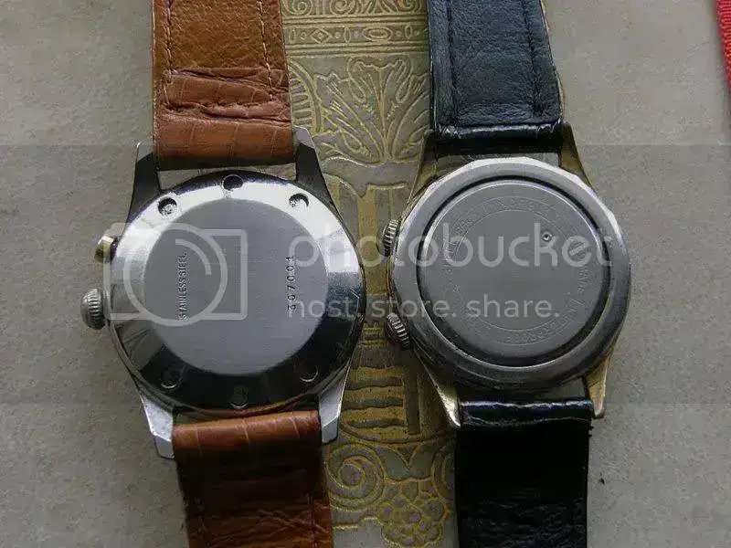

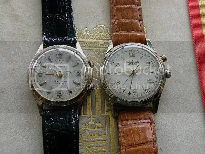

    5,5 KB · Visitas: 49
    5,5 KB · Visitas: 51
    5,5 KB · Visitas: 52
    5,5 KB · Visitas: 50
    5,5 KB · Visitas: 46
    5,5 KB · Visitas: 48
    5,5 KB · Visitas: 47
Comparación con una AS 1475 que en principio pienso enseñar mañana (dos coronas).
Saludos cordiales,​
